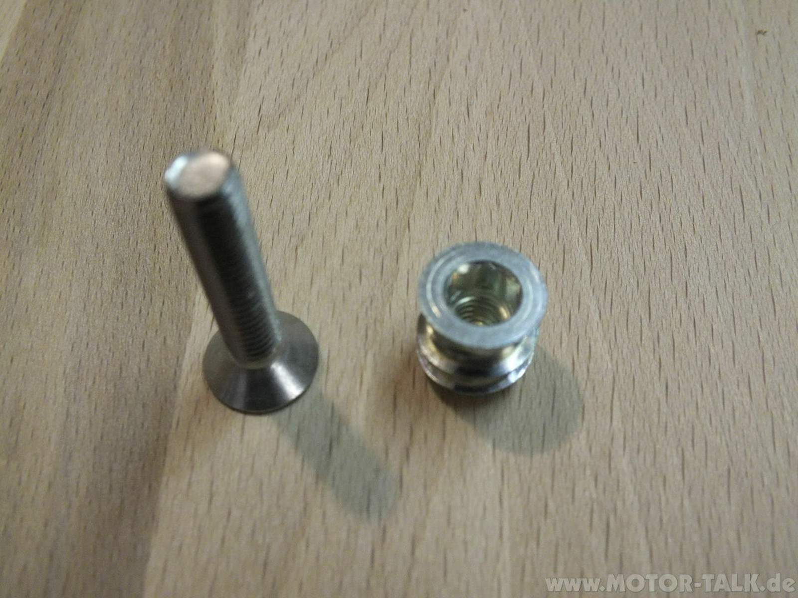

1 Einschlagmuffen M4 für die Trennwände und die festverschraubten Aluwinkel

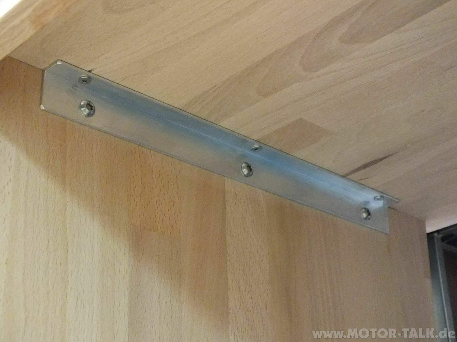

Samstag war wieder Bau- und Basteltag: ich habe an der Kochkiste weiter gebaut. Das heißt, es wurden die inneren Trennwände fertiggestellt, die Seitenteile geschliffen und alles mit Schiffsbodenlack fertig lackiert. Die Verbindungen sind, wie schon erwähnt, alle mit Einschraubmuffen und Einschlagmuffen( natürlich alle fest eingeklebt) gemacht, damit ich überall metrische Gewinde habe. So kann man alles mit zwei Größen Imbus zusammenbauen.
Ich habe mich während der Bastelei bei den Verbindungen umentschieden; die sind nun zwischen den Trennwänden und der Deckplatte aus Aluwinkeln gemacht, ist einfacher und schneller herzustellen, als die ganzen Holzleisten zuzuschneiden und herzurichten. Vom Gewicht wird sich das aber nicht viel nehmen. Natürlich habe ich wieder versucht, das Ganze mit den Fotos halbwegs vernünftig zu dokumentieren, ein paar habe ich ja auch hier reingestellt.
Jetzt kann man den Kasten komplett auf der Bodenplatte zusammenschrauben( -ich habe mich doch tatsächlich mal nirgends vermessen ;) ).
Als Nächstes werde ich die drei Auszüge fertig bauen, in denen das Wasser, die Kühlbox und die Zweitbatterie untergebracht werden sollen.
Die Anordnung wird sich aus den Maßen der Spüle und der Kühlbox ergeben, wie das alles besser reinpasst. Natürlich kommt oben dann noch ein Gaskocher drauf, den habe ich auch schon da.
Die Vollauszüge werde ich noch fertig machen, danach kommt das Bank/ Bettgestell dran.
Spüle, Matratze und Elektrik muss ich erst noch beschaffen, deshalb wird es bald eine kleine Zwangspause geben.
