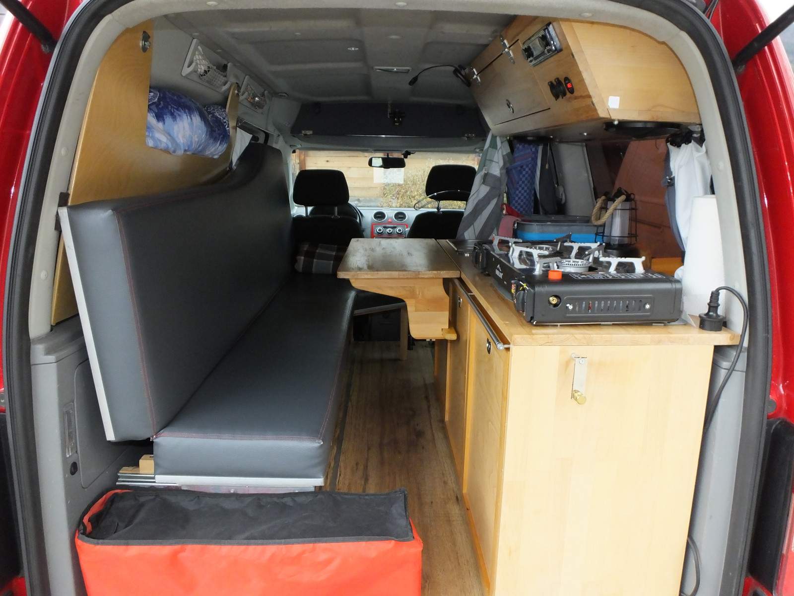

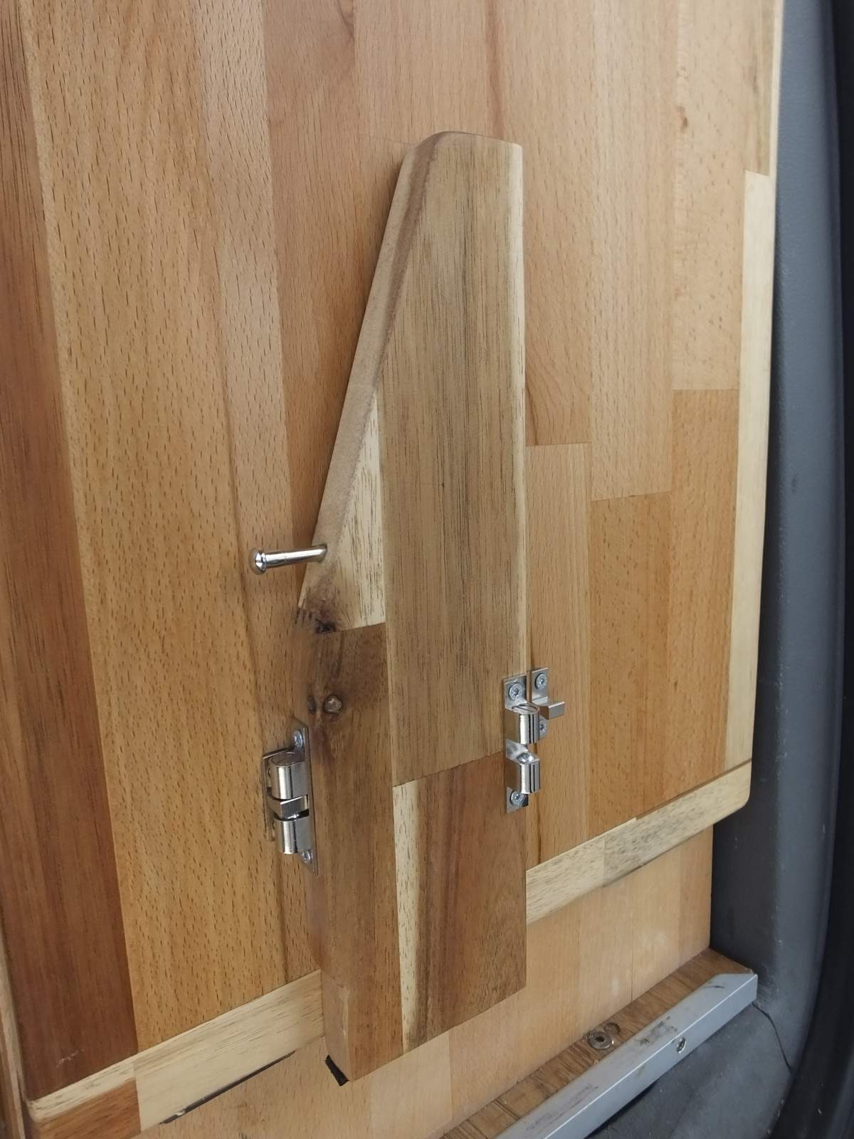

Bekanntlich hält nichts so gut wie ein anständiges Provisorium. Deshalb hat es auch so viele Jahre gedauert, bis ich nun endlich die Beine für unseren Tisch durch zwei klappbare Stützen ersetzen konnte (Bild 1-2).
Diese sind mit Scharnieren fest am Tisch montiert, so dass man bem Aufstellen nur noch ein Teil in die Hand nehmen muss. Da sich die beschriebenen Stützen relativ weit oben am Küchenkasten abstützen, bleibt der Boden komplett frei, so daß man jetzt relativ bequem am Tisch vorbei durchrutschen kann, was vorher mit den alten Tischbeinen nicht möglich war.
Die Stützen werden in beiden Stellungen durch einstellbare Kugelschnäpper arretiert, welche richtig gut halten. Man kann das auch bei den Bildern vom nachfolgend beschriebenen Klapptisch fürs Heck gut sehen.
Die Leiste, welche man unten an den Stützen eingeklemmt sehen kann, dient zum Ausgleich der unterschiedlich hohen Türfüllungen, damit der Tisch auch an jeder Stelle gerade steht, weil er ja an dieser Reling eingehängt auf ganzer Länge verschoben werden kann.

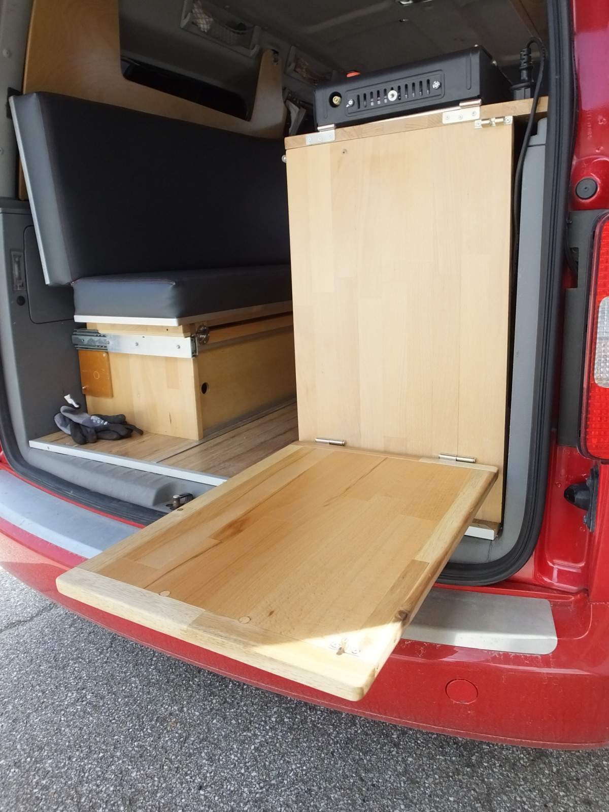

Als kleine Ergänzung habe ich noch einen kleinen Klapptisch an der Kochkiste befestigt, den man unter der Heckklappe ausklappen kann (Bild 3).

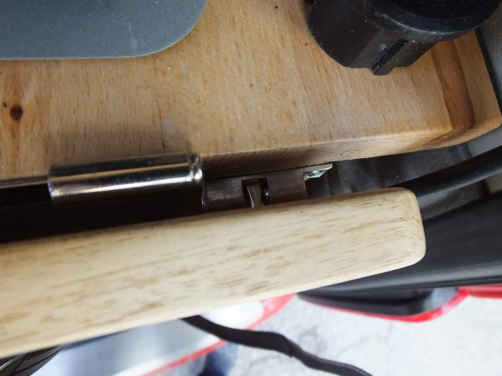

Einmal als schneller Ersatz, um z.B. Getränke abzustellen, wen man nicht groß aufbauen möchte (Bild 4), zum Anderen, um die Arbeitsfläche beim Kochen bei offener Heckklappe zu vergrößern.

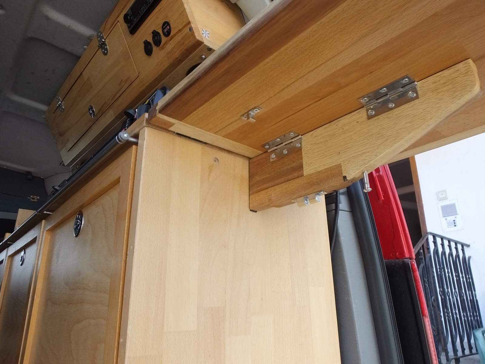

Dazu wird das Tischchen einfach an den oberen Scharnieren eingehängt (Bild 5).
