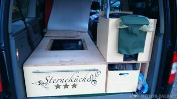

Bei längeren Reisen muß man auch mal eine Pause und ein "Picknick" machen. Oft hat man dann klebrige Finger von Obst oder möchte die Gabel nach dem Benutzen mit Wasser säubern. Bisher habe ich dann eine Wasserflasche aufgedreht und mühsam die Hände oder das Besteck/Geschirr mit dem herausfließenden Wasser gereinigt. Nun habe ich mir eine kleine Brauchwasseranlage gebastelt. Zugegeben, sie hat etwas von einer Puppenstube, ist aber voll funktionsfähig und, wenn man so sagen will, multifunktional.
Die Matratze habe ich um rund 20 cm frontwärts gerückt, was problemlos ging, da die Bettplatten deutlich länger als die 1,90 m der Matratze sind. Auf diese 20 cm habe ich eine Kiste in den Außenmaßen 70 x 32 x 20 gebaut. Links ist eine Kammer mit einem 5 liter Kanister. Den zu beschaffen war das größte Problem. Den gab es nur im Laborbedarf und nur an Händler. Zum Glück war mein Apotheker bereit, diesen Kanister für mich zu bestellen.
In der rechten Kammer habe ich einen Boden eingezogen, in ihn ein Loch für das "Becken" gesägt und einen Wasserhahn sowie Seifenspender installiert. Das Wasser wird im Kanister mit einer kleinen 9 Volt Teichpumpe (mit Trockenlaufschutz - 30 Euro) zum Wasserhahn gepumpt. Diesen habe ich von einem bekannten Wohnmobilausstatter gekauft. Der hat einen Schalter integriert, der, wenn man den Hahn öffnet, den Stromkreislauf schließt und das Wasser fließen läßt.
Als Becken habe ich einen sog. GN-Behälter 1/4 aus Edelstahl (mit Deckel) verwendet. Sein Volum entspricht nahezu dem des Wasserkanisters. So kann, wenn ich mal nicht aufpasse, der Caddy nicht überflutet werden. Wenn der Behälter mit Wasser gefüllt ist, nehme ich ihn heraus und entleere ihn. Einmal durchgewischt und fertig.
Dieser Behälter kann auch z. B. zum Zubereiten eines Salats genutzt werden oder zum Aufbewahren von Obst oder Gemüse wie Tomaten, Blattsalat, Trauben ... Es wird nichts gedrückt und bleibt lange in dem Metallgefäß frisch.
Gesichert habe ich die "Waschbox" durch zwei Rädelschrauben, die in Einschlaggewinde der Bettplatte, auf die die "Waschbox" aufliegt, eingeschraubt werden (Bild 7).
