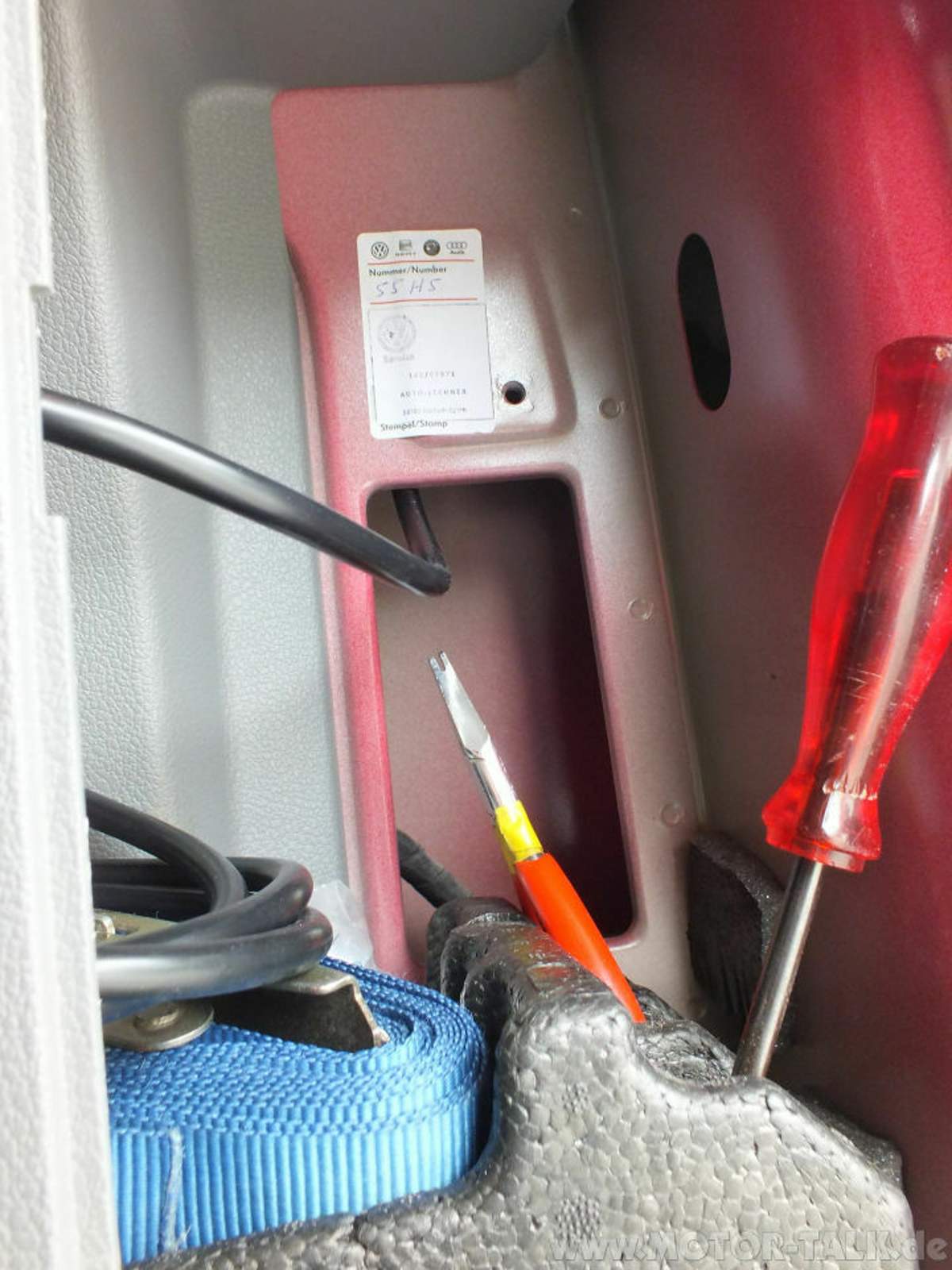

Das schon erwähnte Hängekästchen für zusätzlichen Stauraum ist fertig. Wie bei den anderen Teilen habe ich wegen der Festigkeit verleimte Buche benutzt. Die Konsole ist mit V4A-Wantenspannern aus dem Segelshop an den Aufnahmen fürs Trenngitter verschraubt, da dürfte im Falle eines Aufpralles nichts ausreißen, da auch das Gewicht trotz des Materials nur ca 7kg beträgt( Bild 1-2).
Die Kiste ist komplett zerlegbar verschraubt, damit man es bei der Montage und auch Lagerung leichter hat. Die Anschlüsse für die Front sind alle steckbar.
Hier habe ich ein zusätzliches ( sehr billiges) Radio, Licht mit Schalter und Steckdosen mit Batteriewächter untergebracht. Die Lautsprecher lagen noch so im Keller rum :) . Das ankommende Kabel dafür habe ich durch den Holm Säule zur Stauklappe runtergezogen. Von hier kann man den Ring zum Anschluß an die Batterie herausziehen( Bild 5). Oben liegt es hinter der Klappe für die Staugitterverschraubung( Bild 4, 6). War gar nicht so schwer und ich musste nicht die ganze Verkleidung öffnen, es reichte, sie hinten locker zu machen und anzuheben. Übrigens habe ich alles nur mal schnell für die Bilder eingebaut, richtig verschraubt liegt die Front oben am Himmel an( Bild 8-10).
Jetzt fehlt mir nur noch die Zuleitung von der Lichtmaschine und davor graut mir ein wenig, weil ich durchs ganze Auto damit muss. Bin mal gespannt, wie ich die Verkleidungen alle abkriege und ob ich alles ohne gebrochene Clips wieder dran bekomme. Anleitungen für die Demontage findet man hier ja genug...
