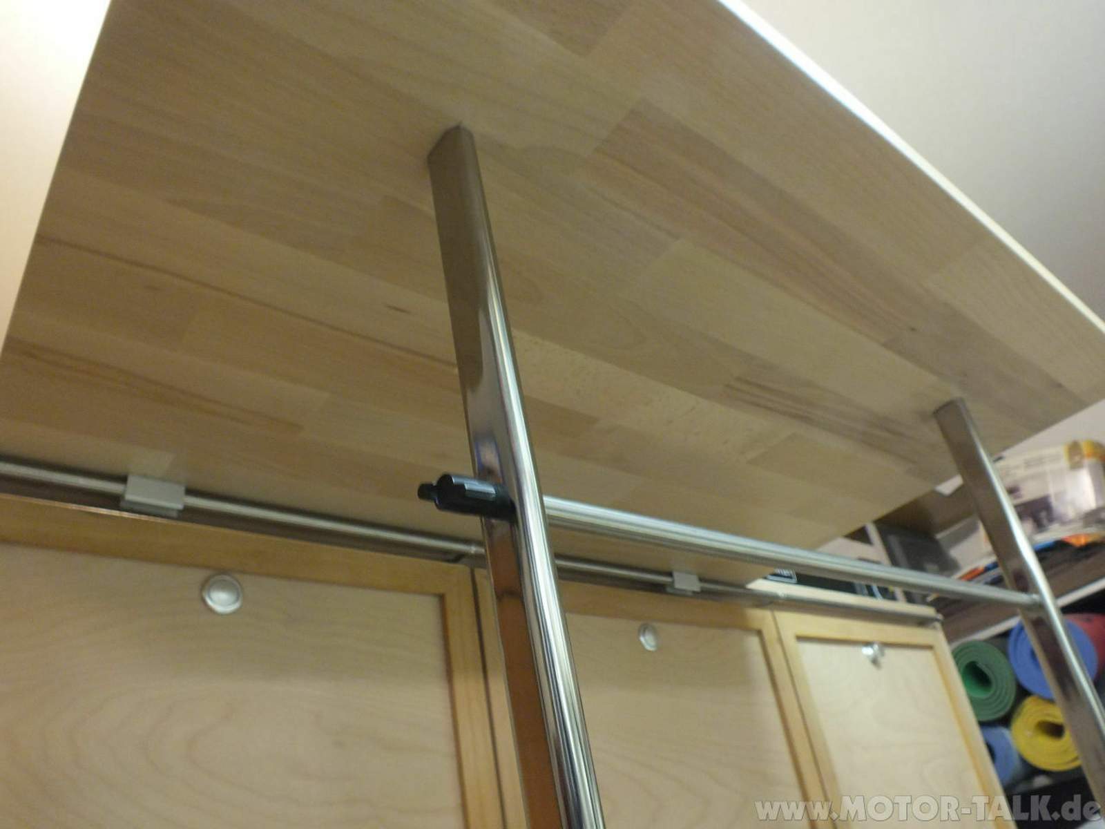

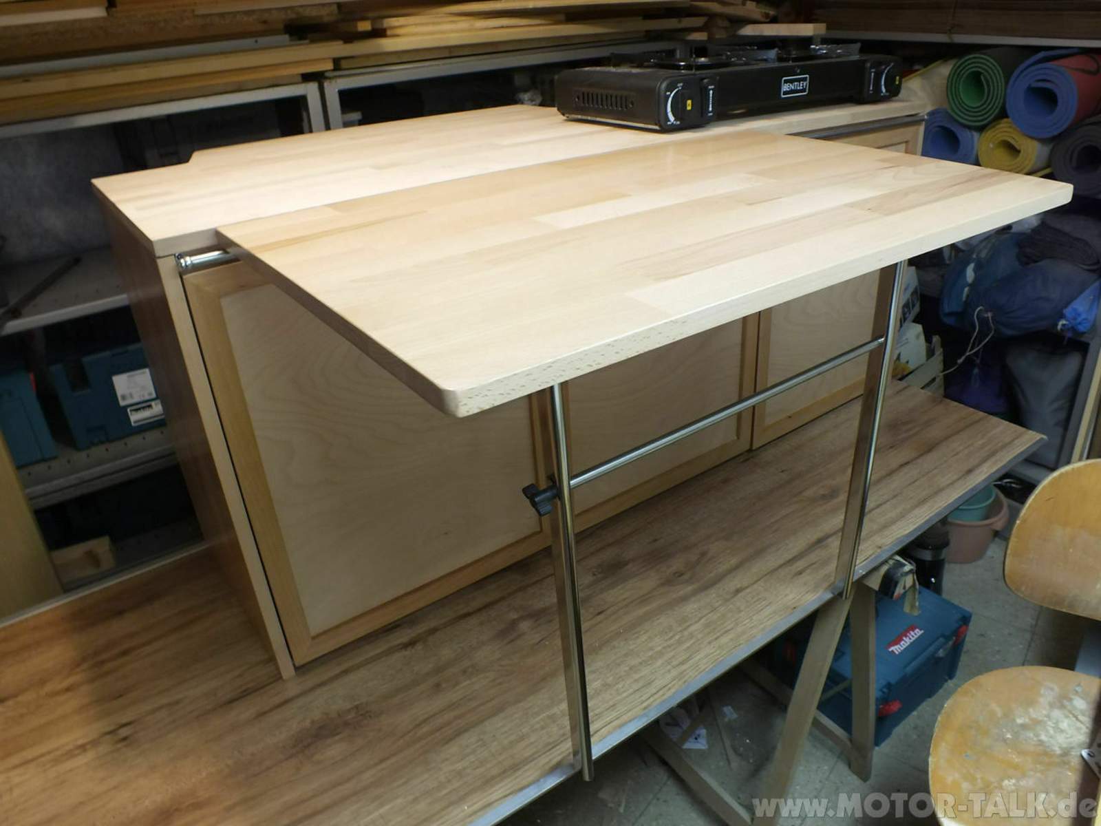

So viel Zeit über die Feiertage, da muss man doch was tun;)!

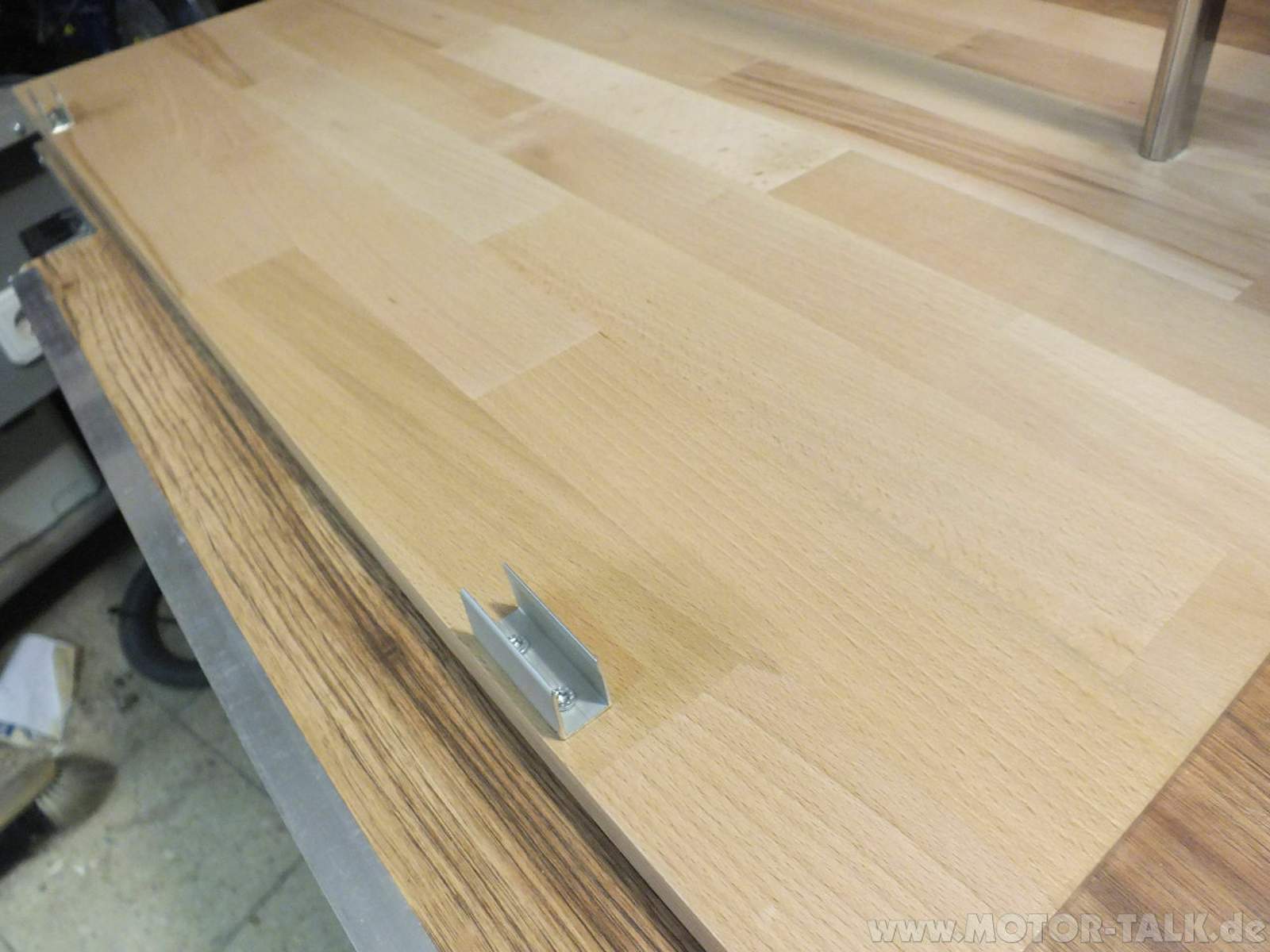

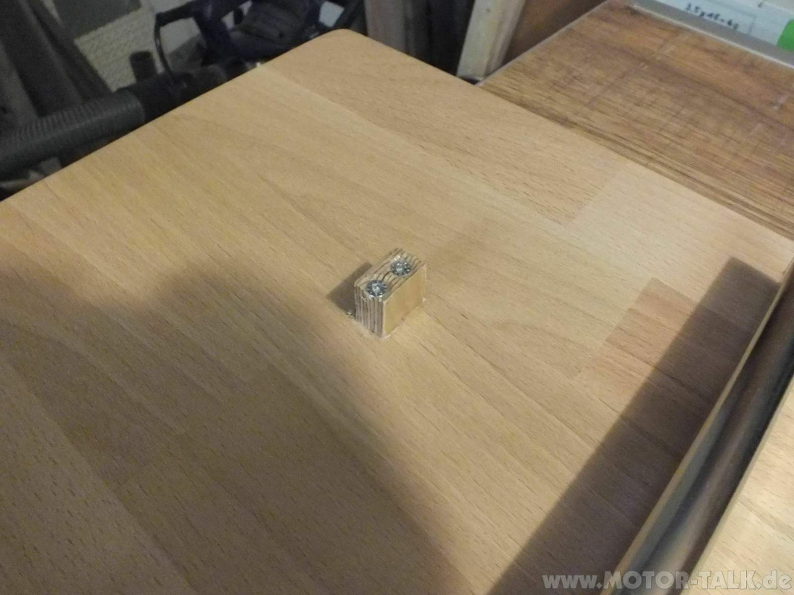

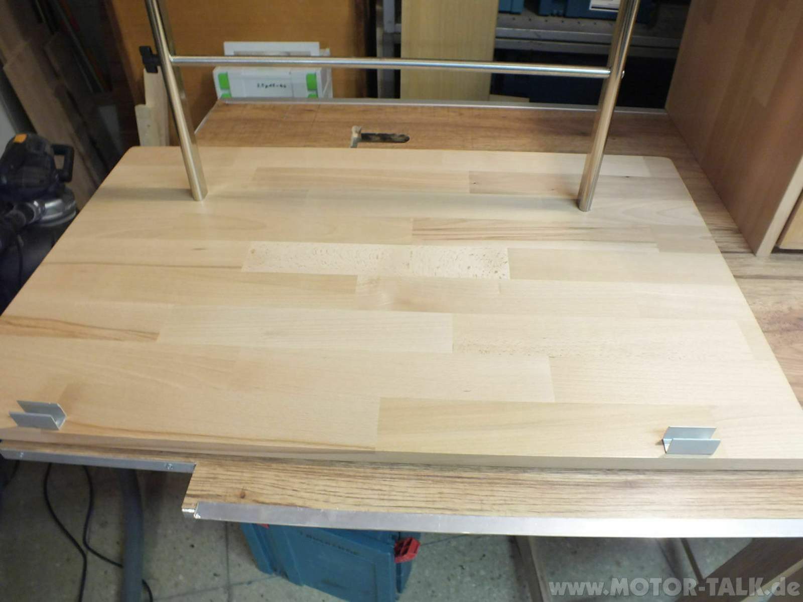

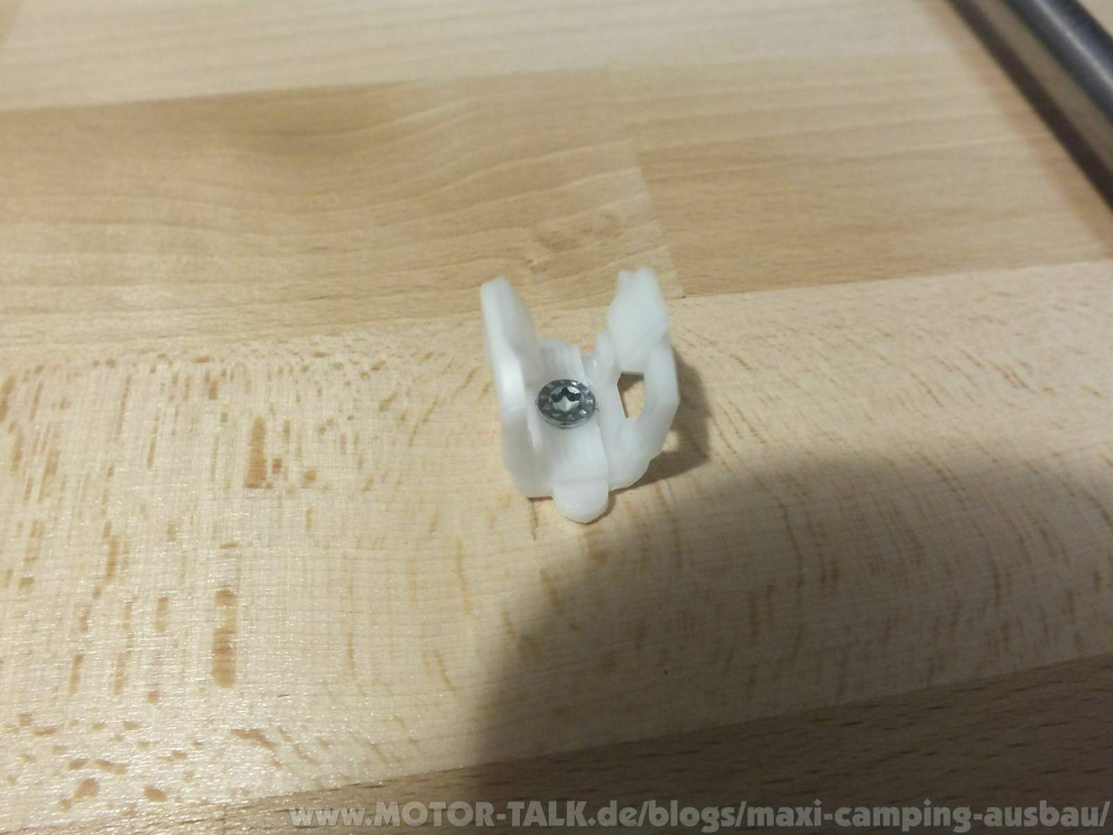

Deshalb konnte ich noch die Lösung für den Tisch angehen und ihn auch fertig machen. Die Größe ist 50x 80cm, damit man auch zu zweit genügend Platz zum Essen hat. So steht die Platte ca. 10 cm über die Bank. Ich hatte noch eine alte Kleiderstange gefunden, die geteilt die richtige Länge für die Beine hatte. Zwei Stecksockel, eine übrige Gewindestange und die schon erwähnten Aluprofile und schon ist der Tisch fertig. Da wackelt oder kippelt nichts.
Nachtrag:

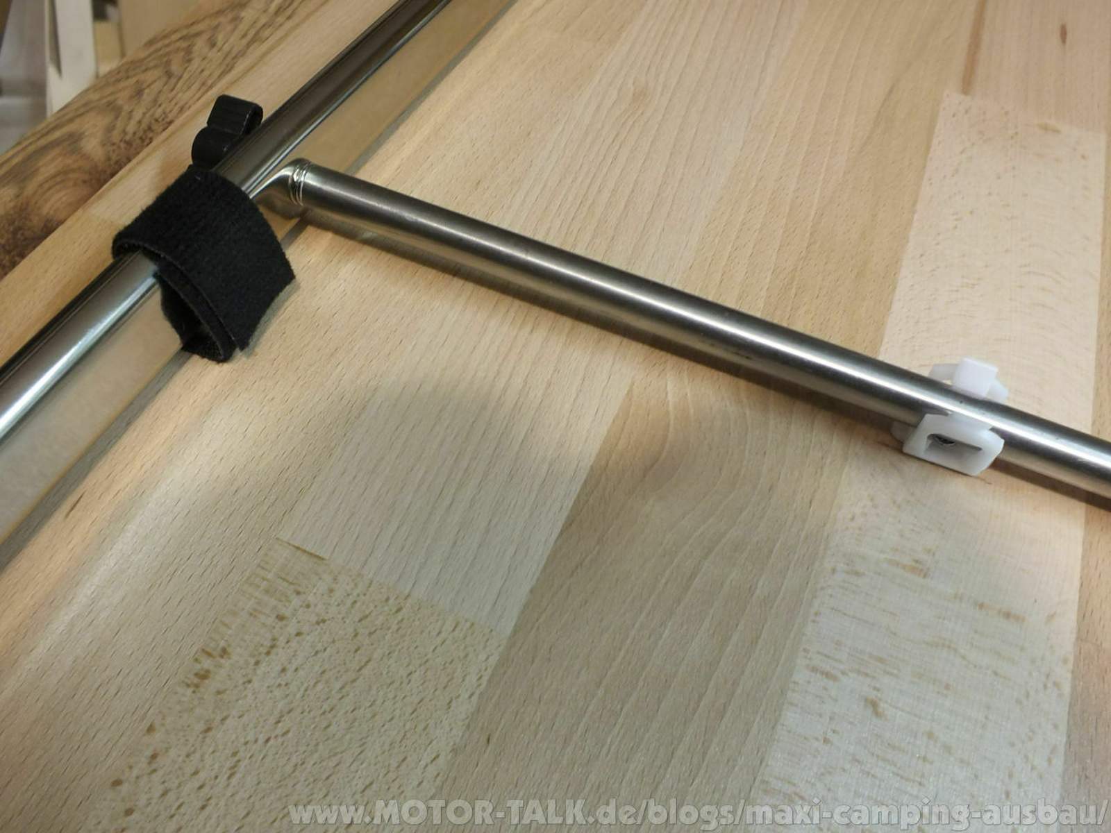

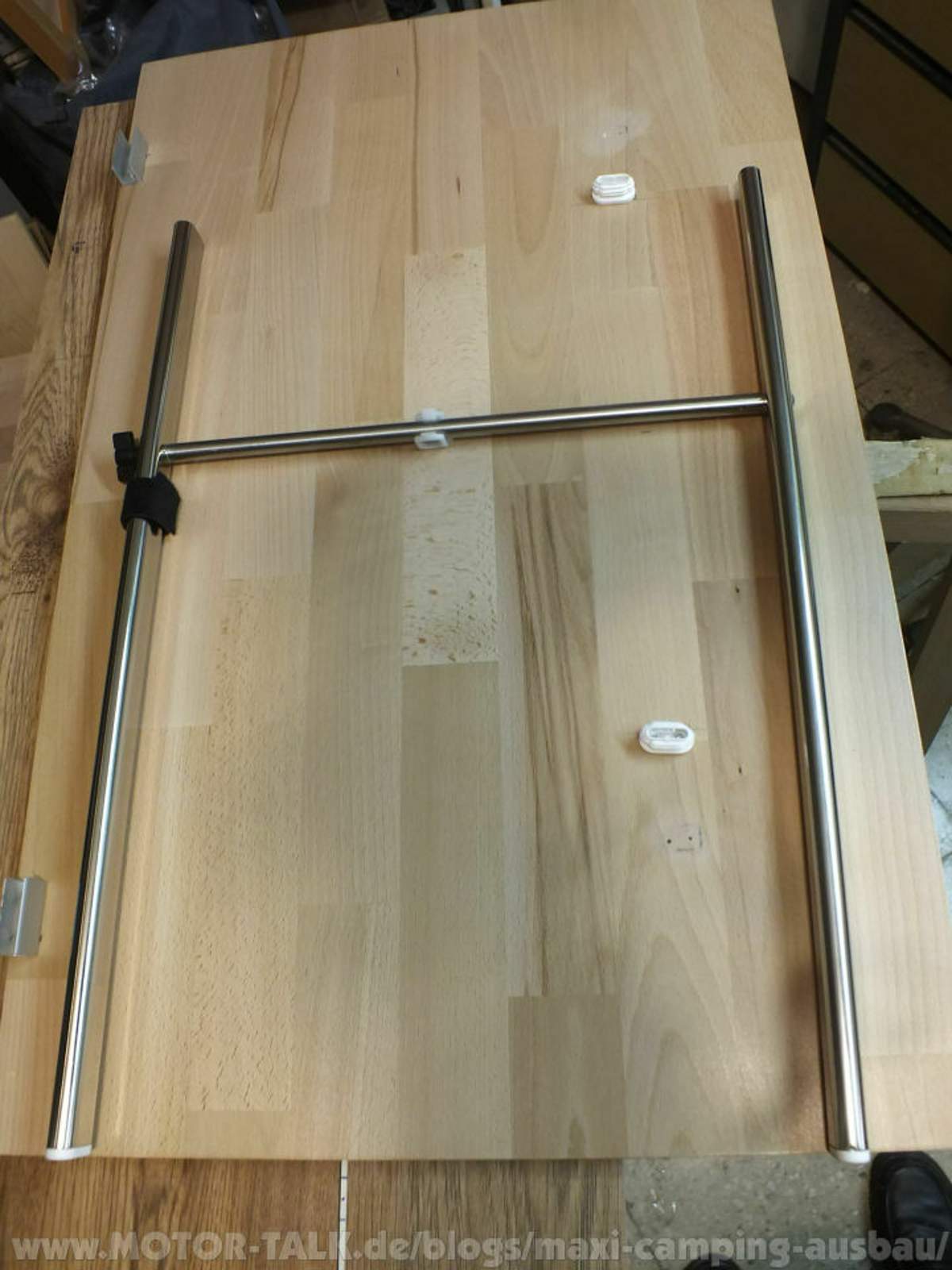

Das Gestell wird zum Transport an der Unterseite angeklemmt und mit einem Klettband( Meterware) gesichert. Die Stecksockel für die Beine wurden ausgetauscht ( siehe Bilder).
Zum Verstauen vor der Heckklappe werde ich noch eine geeingnete Befestigung finden. Bisher ist mir nichts vernünftiges dazu eingefallen.
