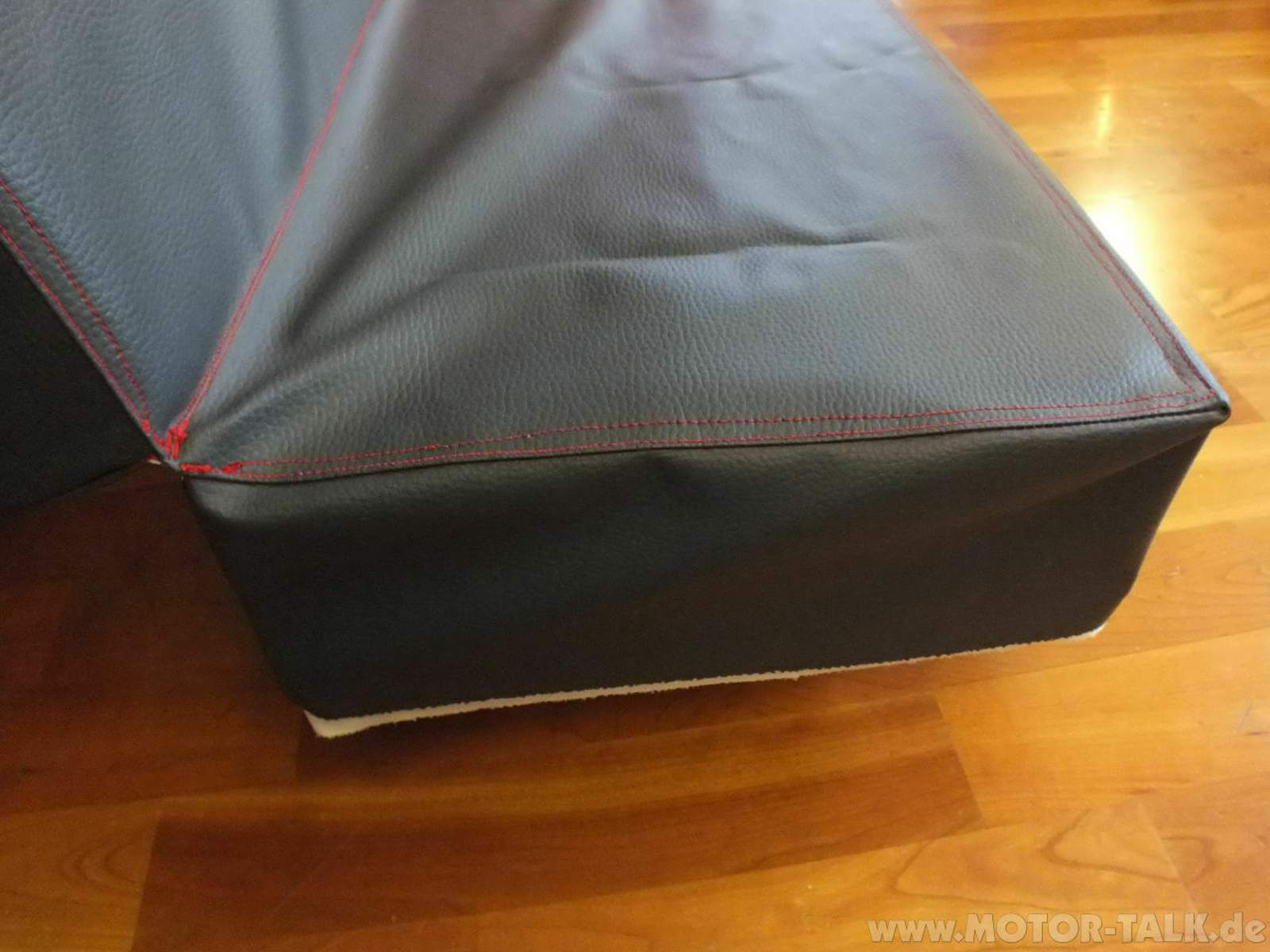

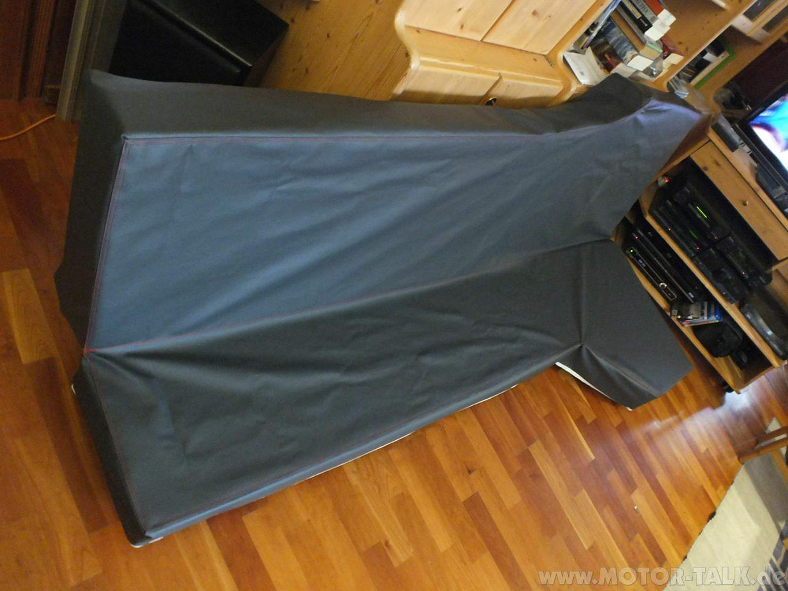

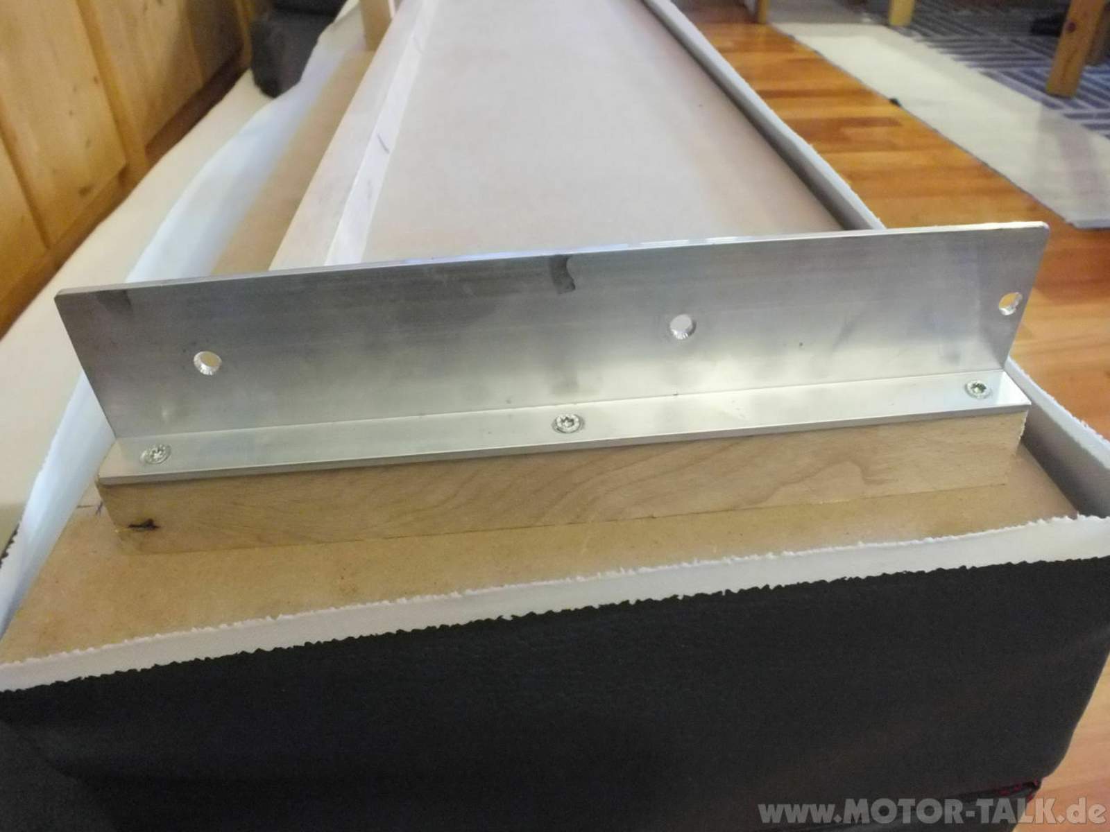

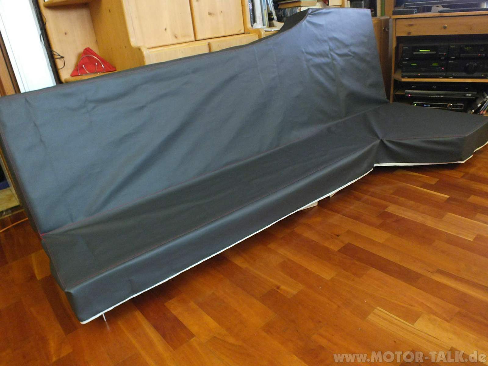

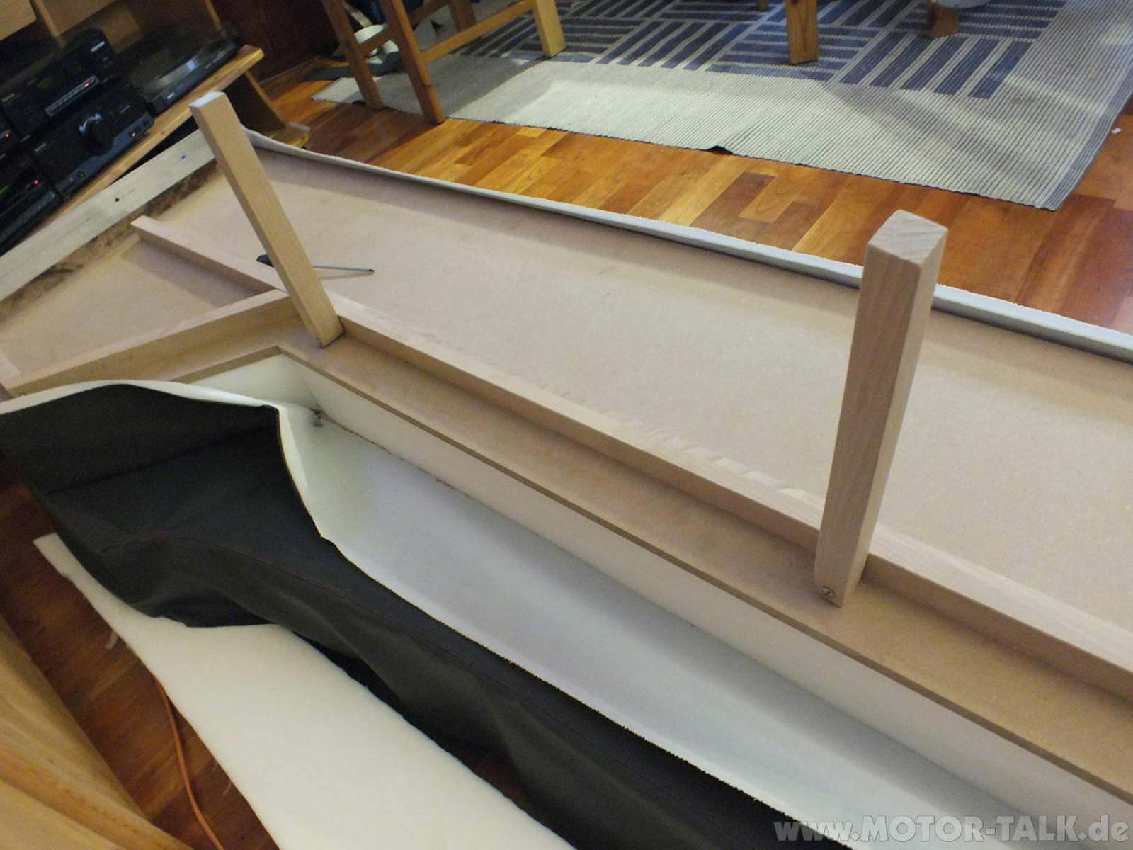

Hallo Leute,
endlich habe ich mal wieder Zeit gefunden, ein wenig weiterzubauen:

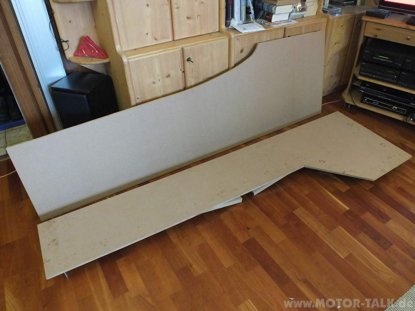

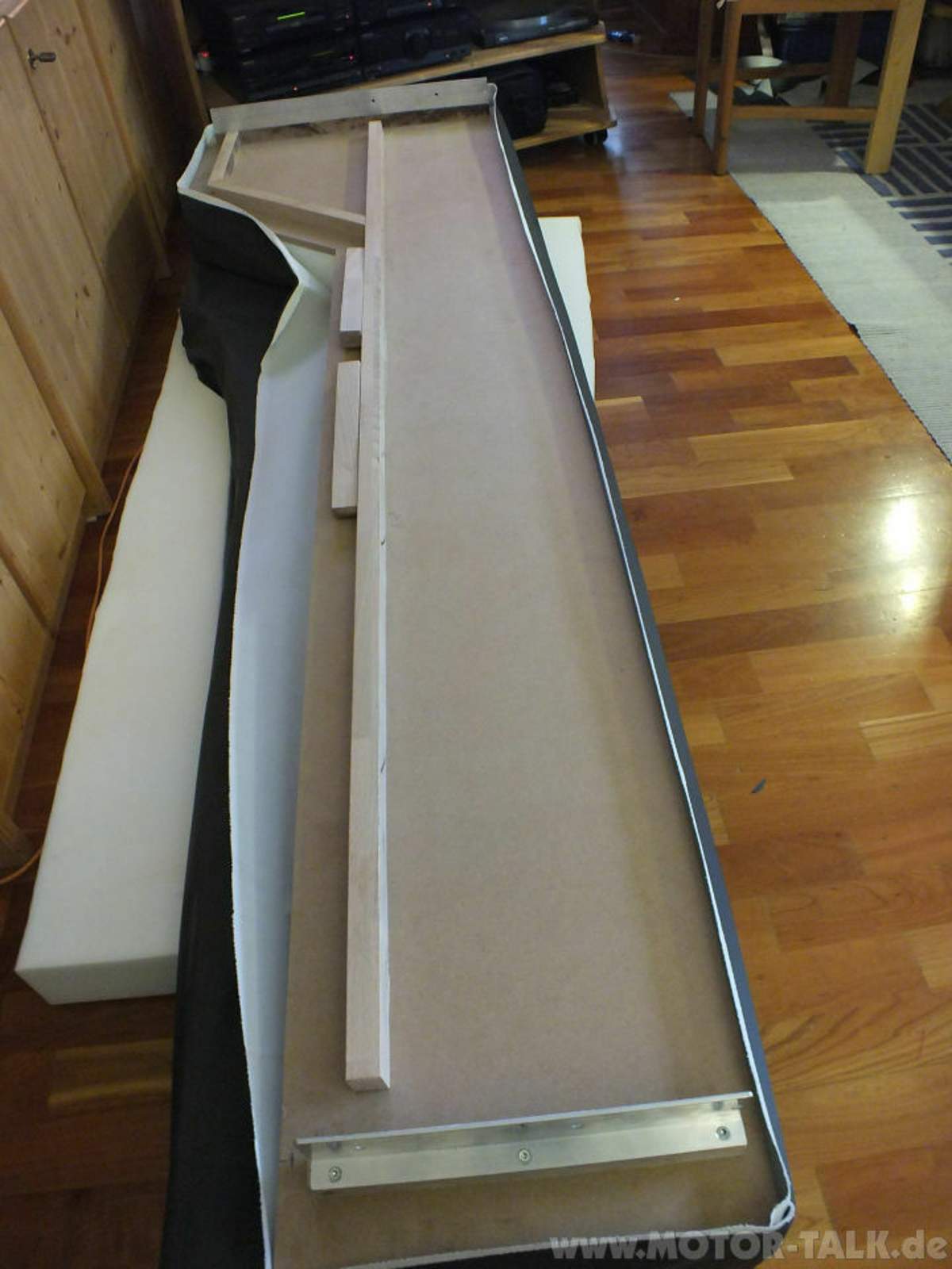

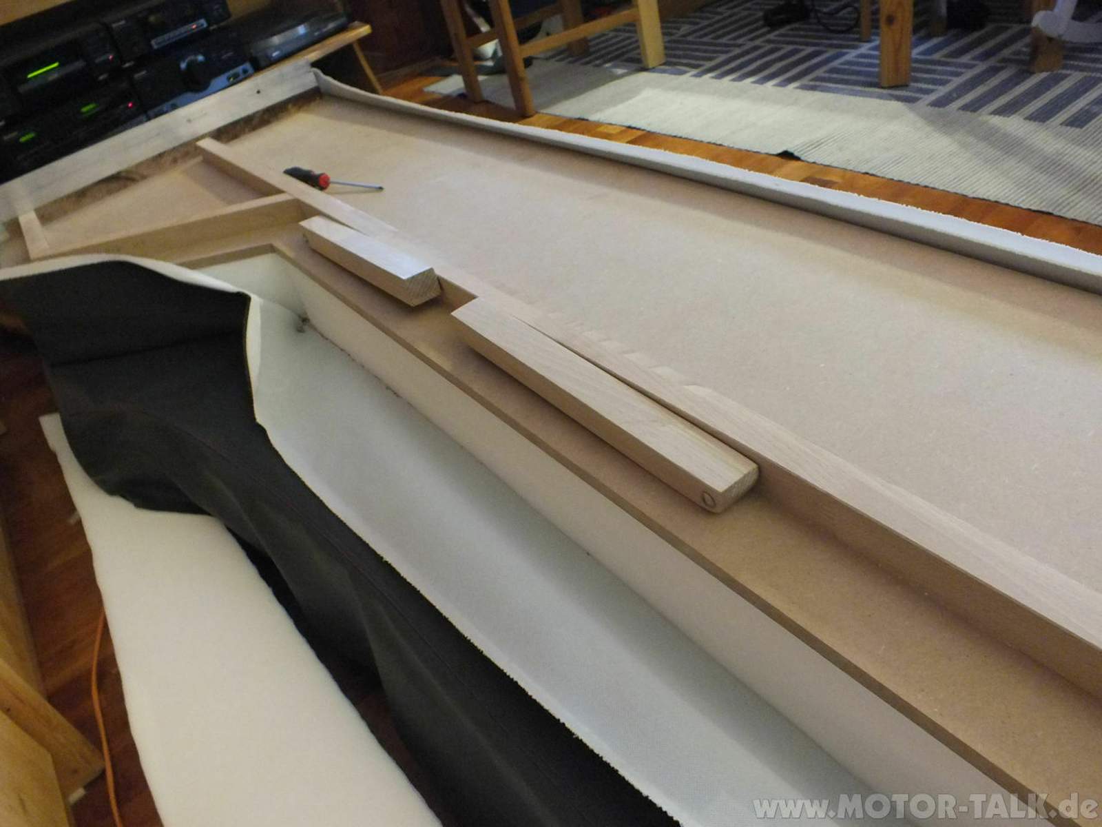

Aus 13mm MDF Platten hatte ich ja schon die Grundplatte zugeschnitten, die Sitzfläche wurde mit 30mm Latten gegen Durchbiegen stabilisert und wird im ausgeklappten Zustand auf zwei Klappfüßen stehen, die im Sockel verschwinden, wenn das Bett eingeschoben wird. Die Lehne braucht das nicht, weil diese im ausgeklappten Zustand voll auf dem Sockel aufliegt.

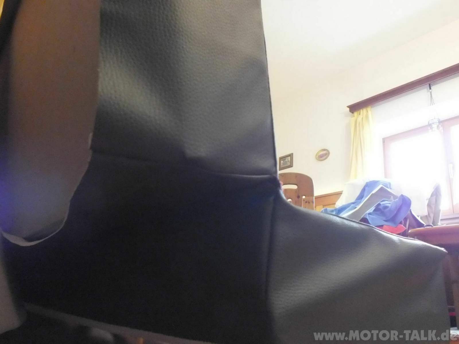

Als Klappmechanismus dient der Bezug, der an dieser Stelle dreischichtig vernäht ist.

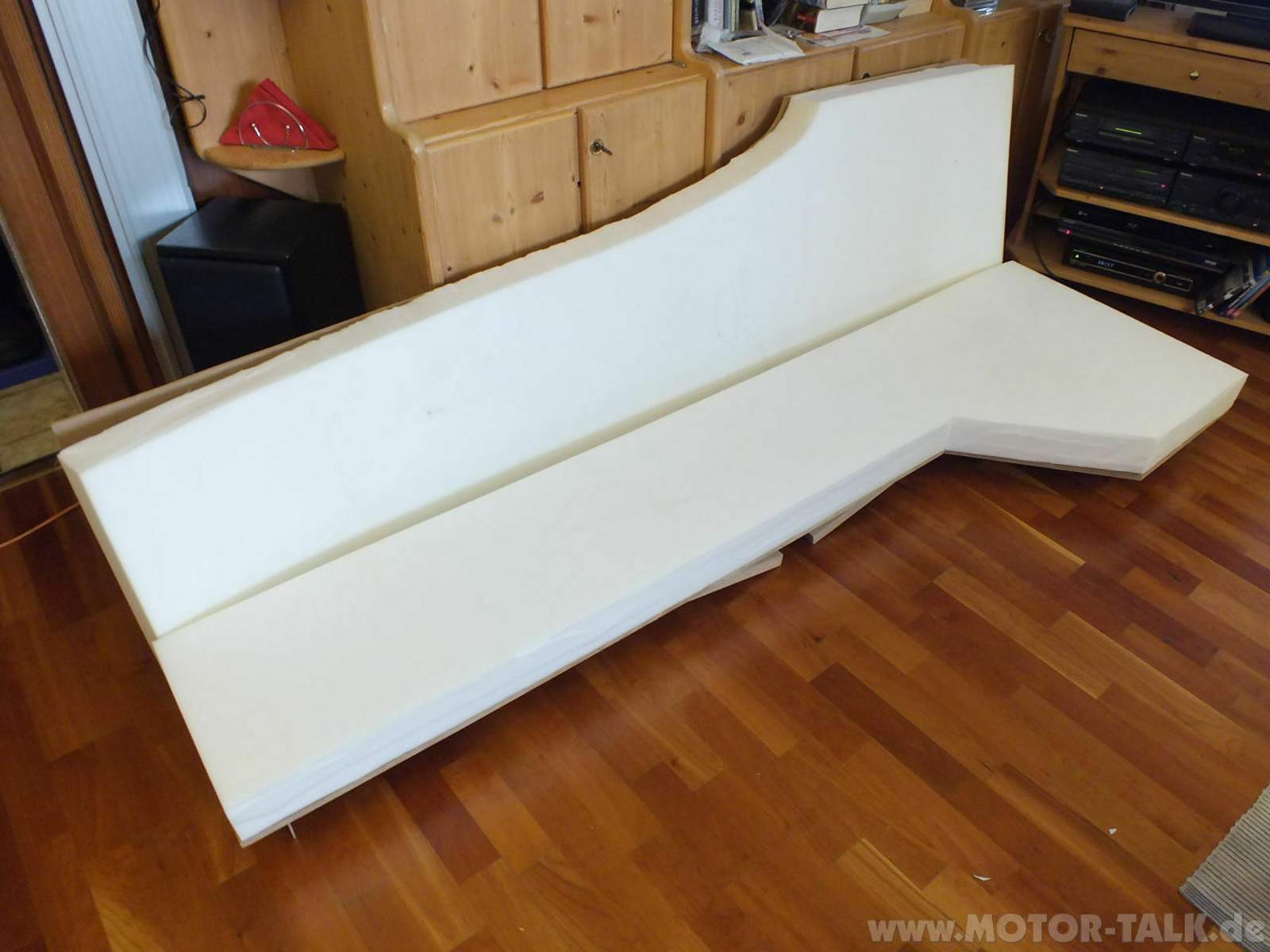

Nach dieser Holzvorlage habe ich dann den relativ harten 8cm Schaumstoff( 40/50) zugeschnitten und auch das Kunstleder.
Nähmaschine raus und los gings. Das Ganze hat ca 4,5 Stdn. gedauert.
Zusammentackern kann ich das Alles noch nicht, weil mir meine Tochter ( Raumausstatterin/ Polsterin) erklärt hat, dass man zwischen Schaumstoff und Deckmaterial eine Art Fließ macht, um inneren Abrieb am Bezug durch den Schaumstoff zu verhindern und diesen so gegen vorzeitige Abnutzung schützt. Nächste Woche bekomme ich das Zeug und dann wird das Klappbett ganz fertig.
Damit Ihr zumindest ein wenig erkennen könnt, wie es werden soll, habe ich ein paar bilder vom Probebeziehen gemacht.
Für Kunstleder habe ich mich entschieden, weil die Bank pflegeleicht und trotzdem wiederstandsfähig sein sollte und ich die zum Schlafen sowieso immer beziehen werde.
Ausserdem passt sie so besser zum Rest vom Maxl :) .
Übrigens, der Schaumstoff hat 68,00 und das Kunstleder in vernünftiger Qualität hat mit dem entsprechenden Faden 35,00 € gekostet. Die Platte war bei 60,00€.
Sobald die Bank ganz fertig ist, liefere ich nochmal Fotos nach.
Wenn Ihr Fragen habt, meldet Euch einfach.
Gruß Martin

und ja, hatte mal eine Grundausbildung mitgekriegt. Bin eigentlich hauptberuflich beim Kabelbau.
Alu ist nicht teuer und leicht. Ausserdem geht es so viel schneller( und alles ist automatisch im Winkel), als alles aus Holz auszuschneiden und zu verleimen, das war der eigentliche Grund für die Aluwinkel.
