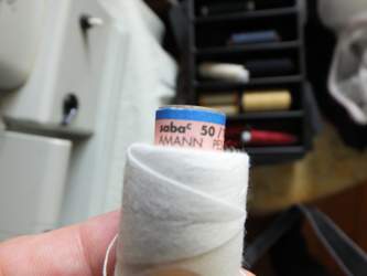

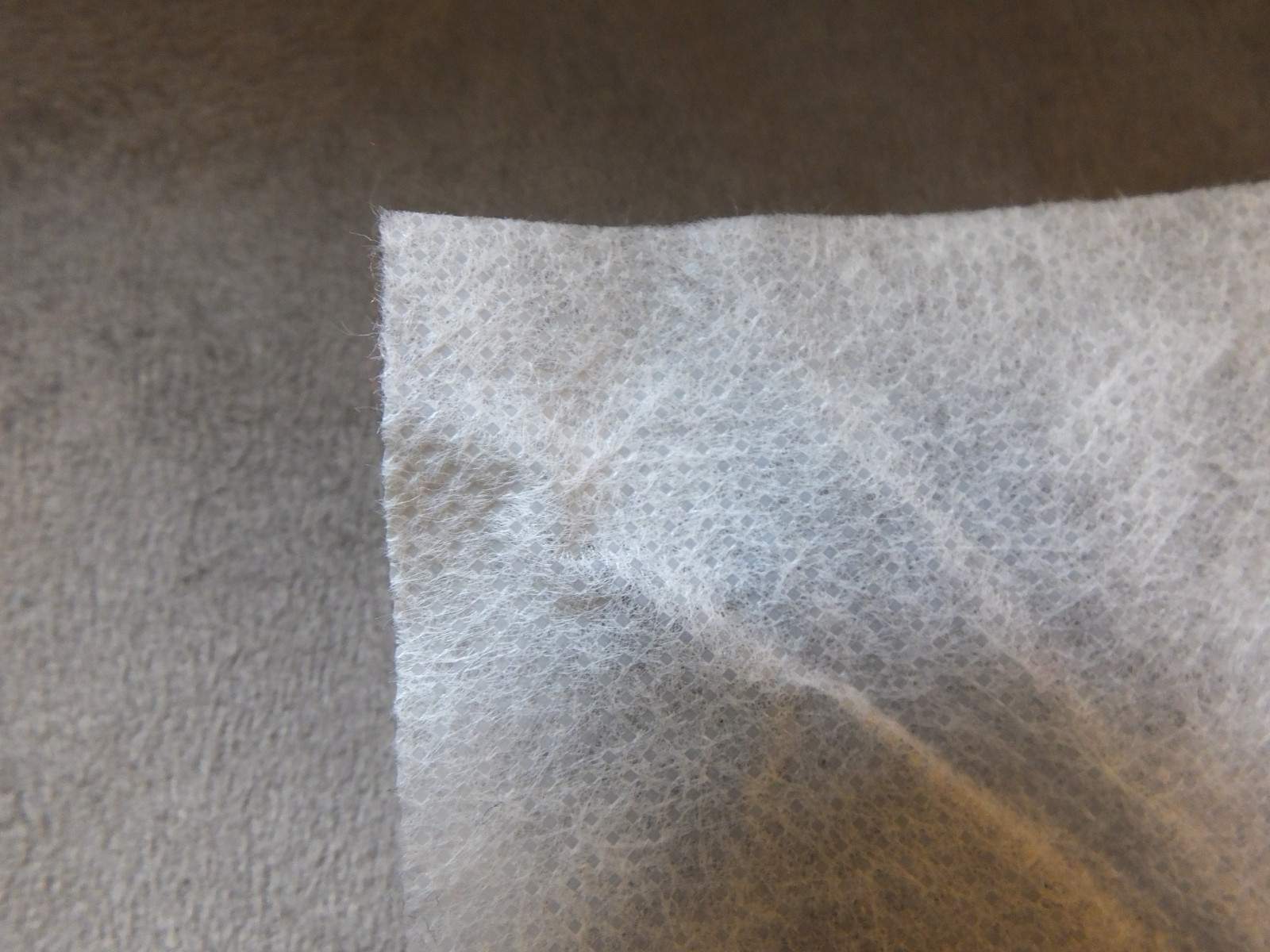

Ich habe mir aus der Bucht für deutlich unter 10€ ein Mücken- und Pollenschutzvlies besorgt, ein selbstklebendes Klettband war da gleich dabei.
Dieses Vlies ist besonders engmaschig und lässt sich aus diesem Grund auch besser mit einer Maschine nähen, als ein herkömmliches Mückennetz (Bild 1).

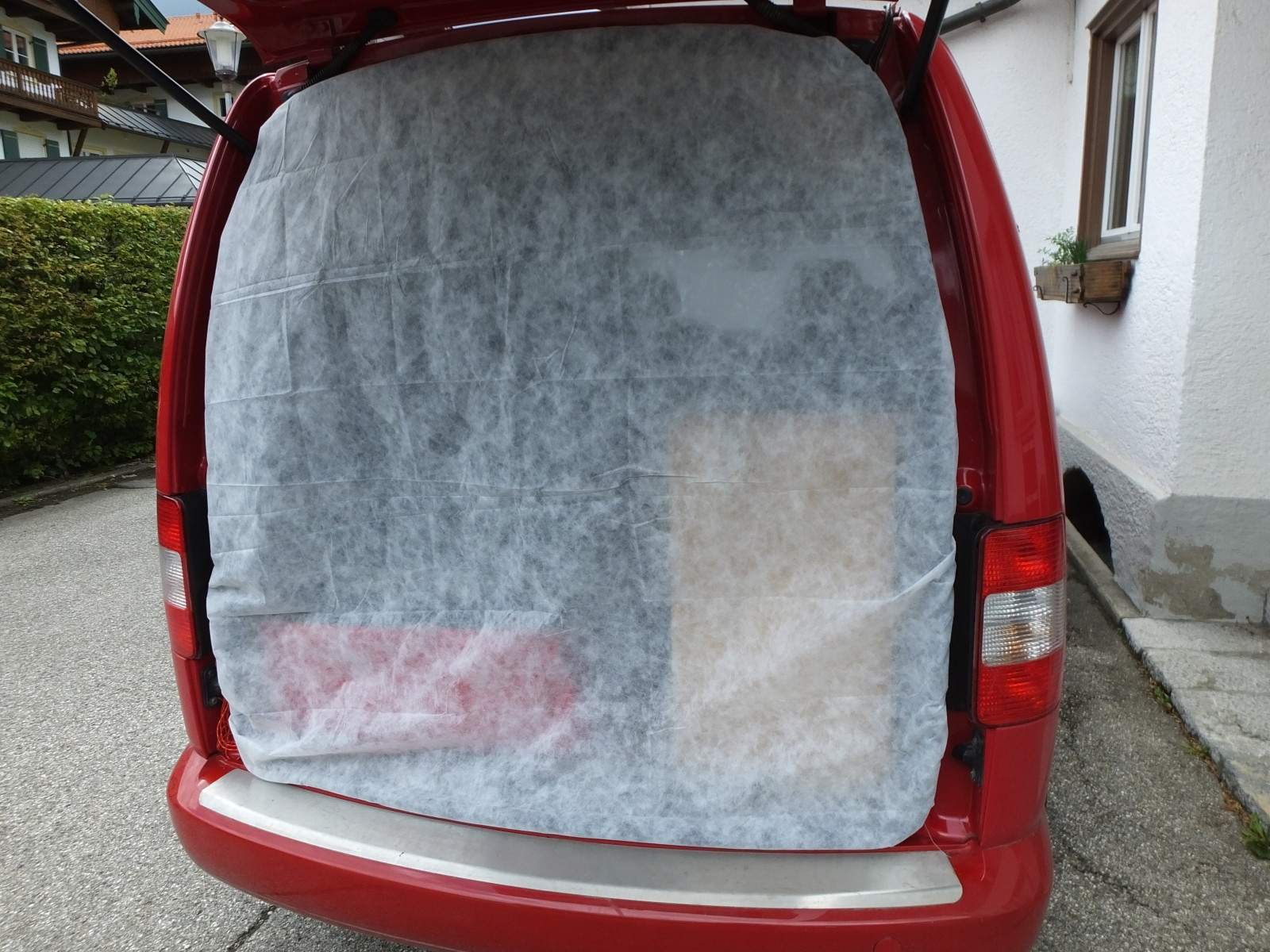

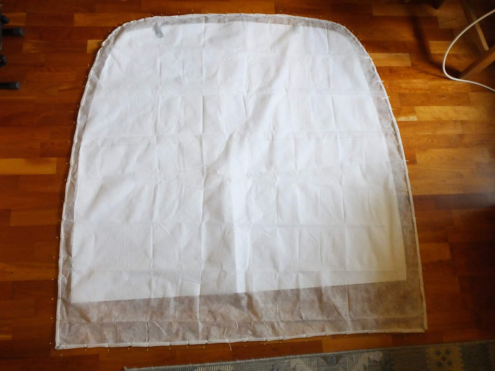

Zuerst habe ich mir eine Schablone aus Papier geschnitten, damit ich einen relativ genauen Umriss der äußeren Dichtungskante an der Heckklappe bekomme (Bild 2).

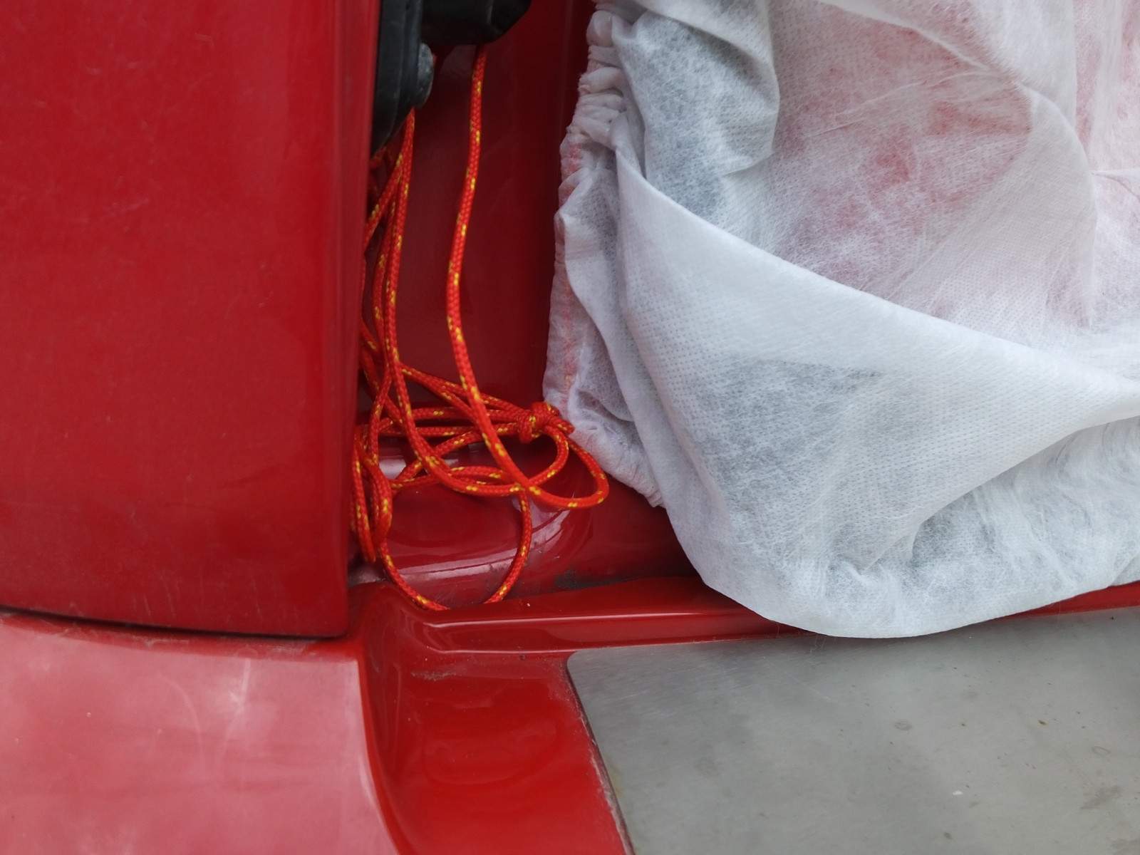

Danach habe ich das Vlies zugeschnitten, wobei ich rundum nochmal etwa10 cm zugegeben habe, (von welchen etwa 6cm mit Nadeln umgesteckt wurden) um später das Vlies außen um die Dichtung herum ziehen zu können (Bild 3-4).

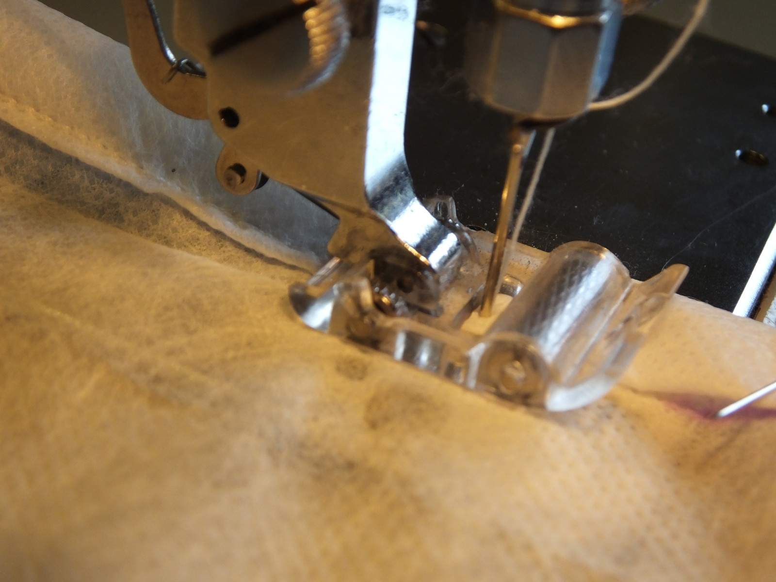

Jetzt wird die Außenkante des Vlies komplett zu einem "Tunnel" eingenäht, wodurch man später eine Kordel einziehen kann. Dazu habe ich eine 3mm starke Reepschnur benutzt (Bild 5), die hatte ich noch rumliegen.
Kleiner Tipp zum Nähen: am Besten nimmt bei solch einem leichten Stoff man einen Maschinenfuß mit Rollen, der zieht den Stoff beim Nähen nicht oder kaum (Bild 6-7).

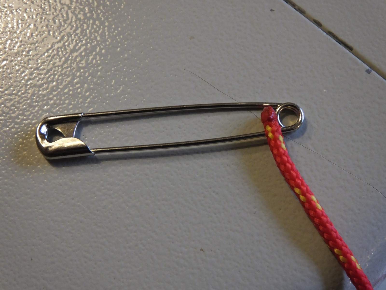

Zum Einziehen nimmt man am Besten eine Sicherheitsnadel, spießt ein Ende der Schnur dran auf und kann so damit die Schnur relativ leicht durch den Kanal am Vlies ziehen (Bild 8-10).
So lässt sich der Mückenschutz komplett um die Aussenkante der Heckklappe legen und wie ein Spannbettuch mit der Schnur festziehen (Bild 11-14).

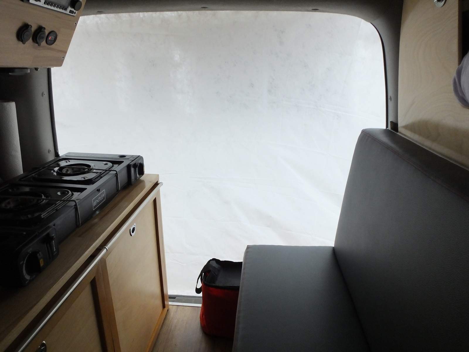

So wird der Mückenschutz überall dicht und kann am Auto bleiben. Die Funktion der Klappe wird nicht beeinträchtigt.

Die Idee und Umsetzung finde ich auf den ersten Blick gut. Aber ob da noch genug Luft durchkommt durch den Stoff? Wenn es richtig heiß ist, braucht man ja schon einen ordentlichen Luftaustausch.
Sun Jul 10 17:23:24 CEST 2022    |    saddler-gid
Wir hatten das Vlies probeweise am Fenster in der Wohnung und da kam genug Luft rein.
Wir haben ja grundsätzlich die Lüftungsgitter in den Schiebetüren dazu und dann hat man schon einigen Durchzug. Diese Gitter sind bereits seit einem Jahr mit dem Vlies bestückt und es funktioniert sehr gut.

Welche Nähmaschine und welchen Faden/Nadel hast Du dafür benutzt.
Wäre die 1222 von Pfaff geeignet?
Tue Sep 13 17:23:17 CEST 2022    |    saddler-gid
Prinzipiell kann man das mit jeder normalen Haushalts-Maschine nähen. Die Pfaff ist doch eine sehr gute Maschine, hat Profiqualität wie die Gritzner (ist ja auch eine halbe Pfaff), damit sollte es keine Probleme geben.
Hilfreich ist nur ein Nähfuß mit Gleitrolle, damit sich dieser feine Stoff nicht so sehr darunter schoppt.
Ich habe unsere alte "Oma", eine "Gritzner Selecta" genommen mit einer 80er Nadel und einem handelsüblichen mittelstarken Faden. Bei den Fäden nehme ich überwiegend "Amann", weil die sich weniger eindrehen und eine gute, gleichbleibende Qualität haben.
