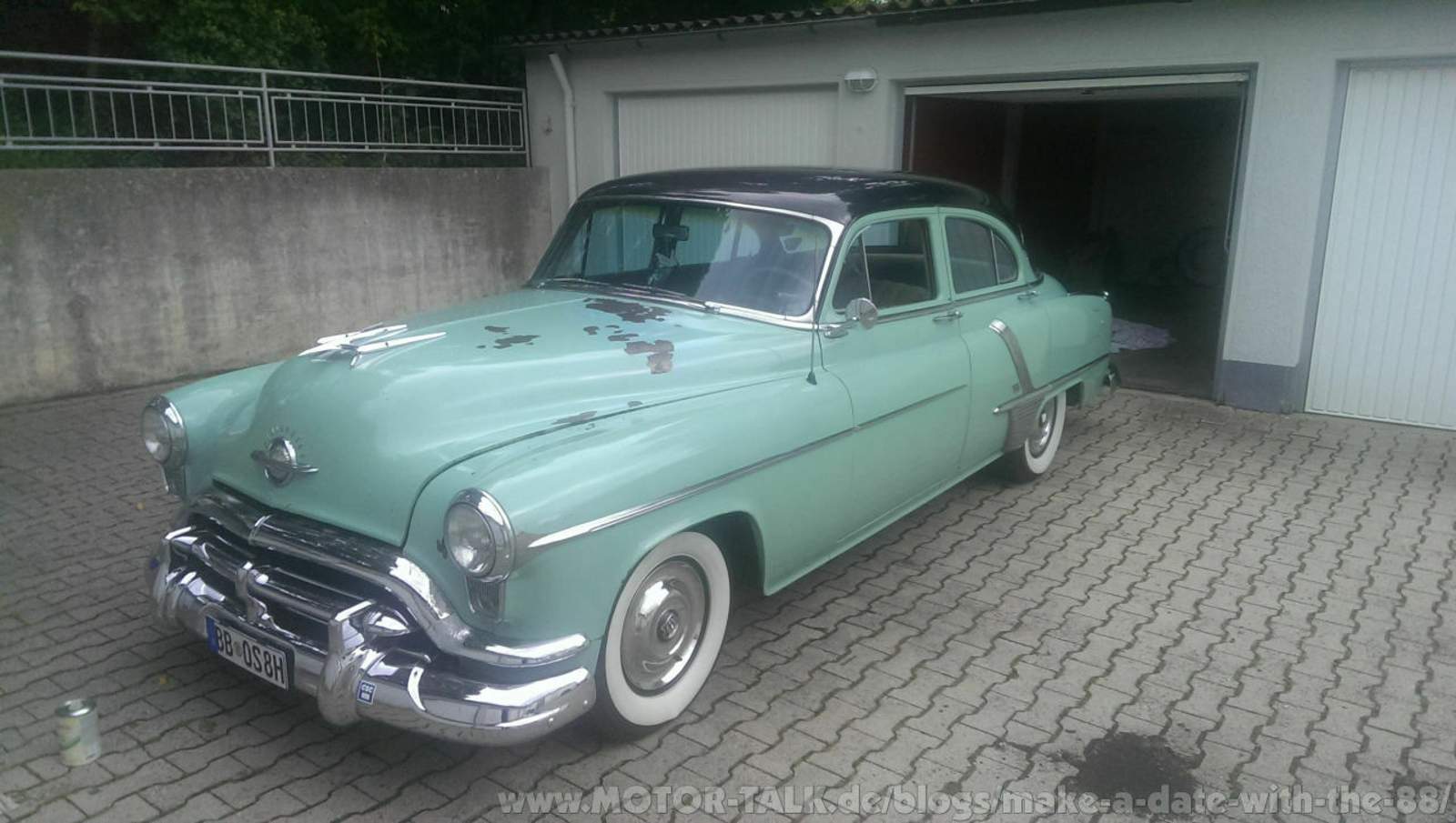

Der Olds lief gut und wir steuerten alle US-Car und Oldtimer Treffen in der Region an.
Der Lack des Olds war ziemlich matt, was mir eigentlich auch gut gefallen hat (mein Auto muss nicht wie geleckt da stehen... Da traut man sich nur nachher nicht mehr damit zu fahren...).

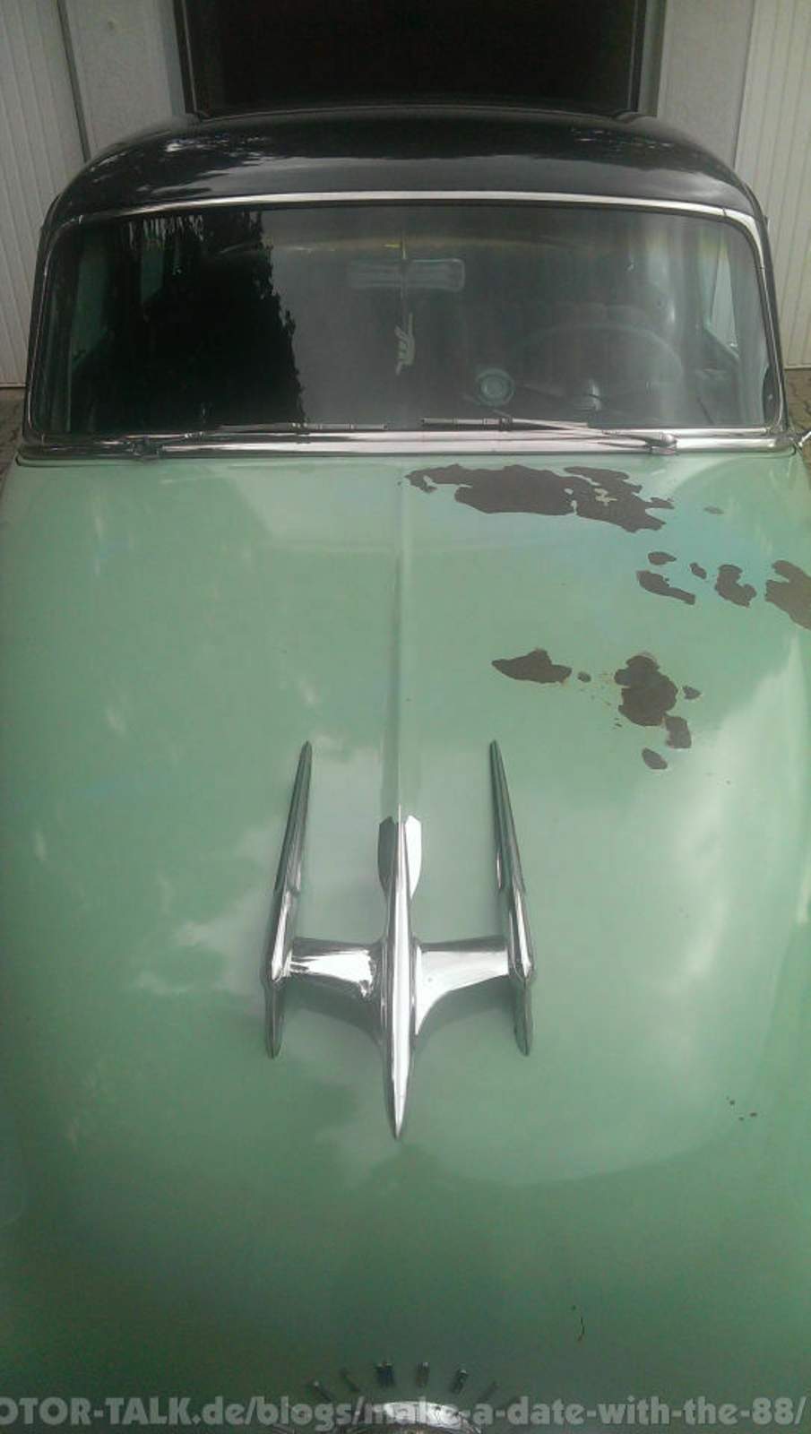

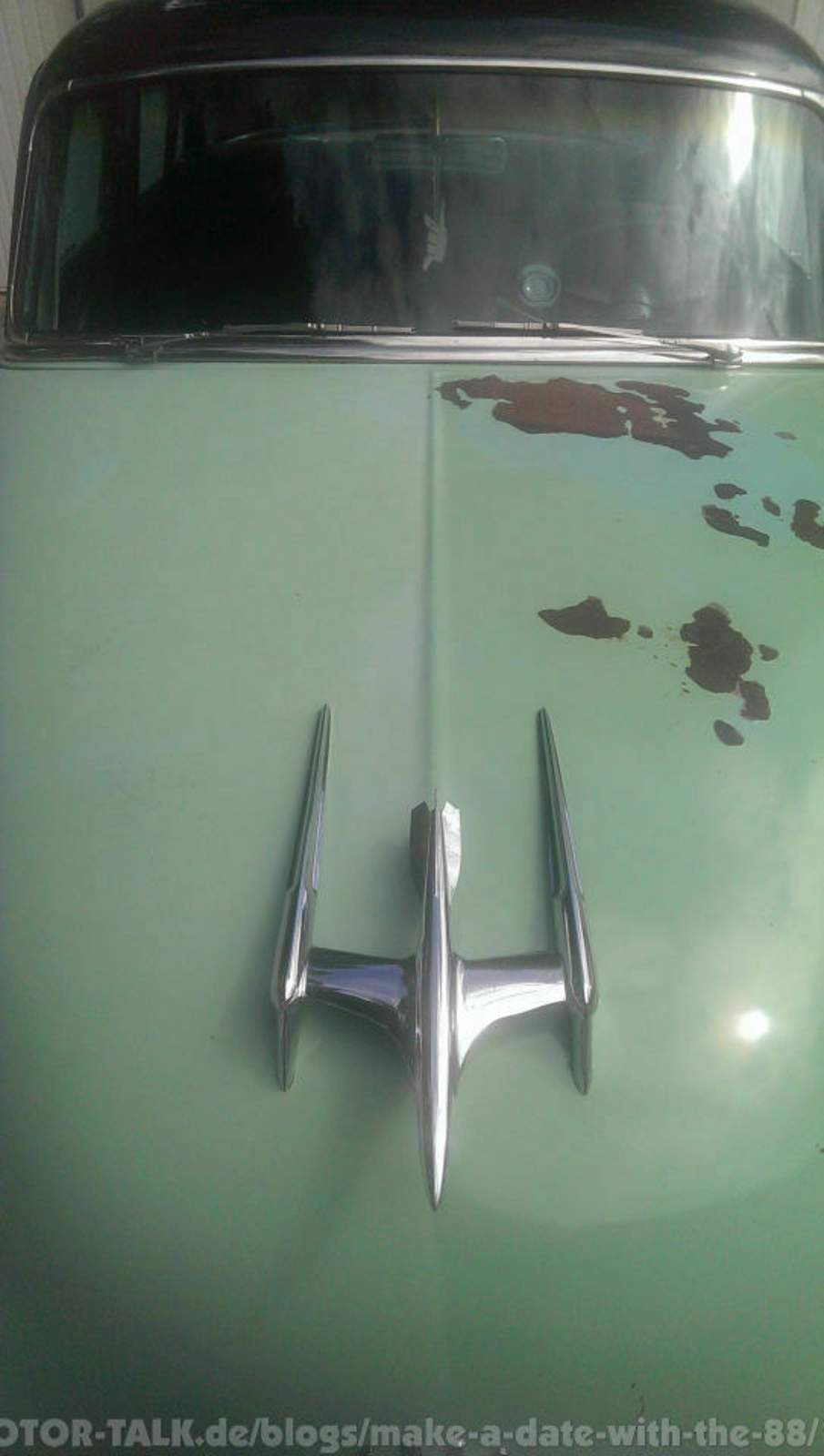

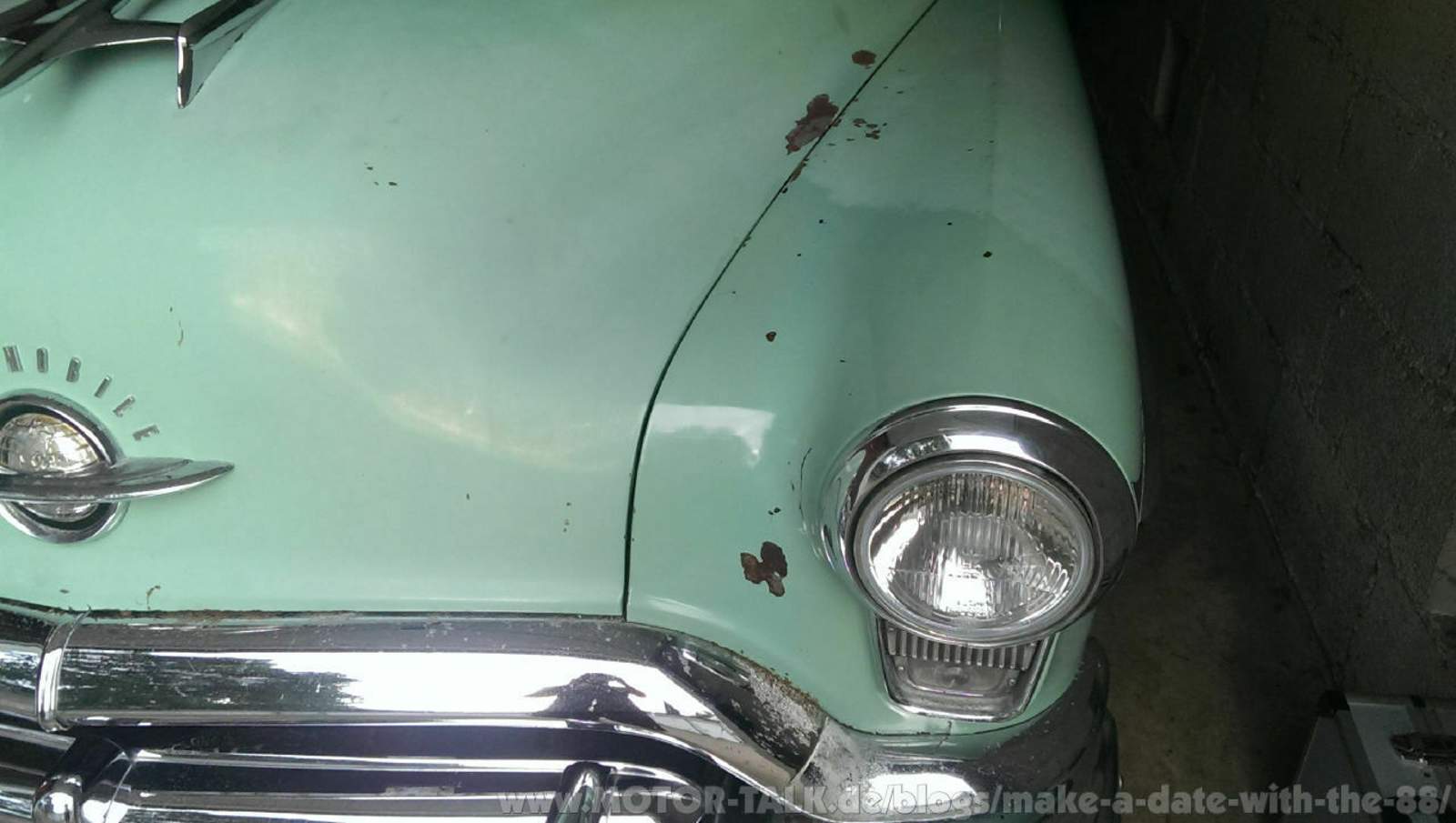

Jedoch sollten sich die Rostflecken auf der Motorhaube nicht noch weiter ausbreiten.
Auf einem Oldtimer Treffen habe ich dann den Tipp bekommen den Wagen mit Leinöl einzureiben um die Karosserie zu Konservieren und um zu verhindern, dass der Rost sich weiter ausbreitet.

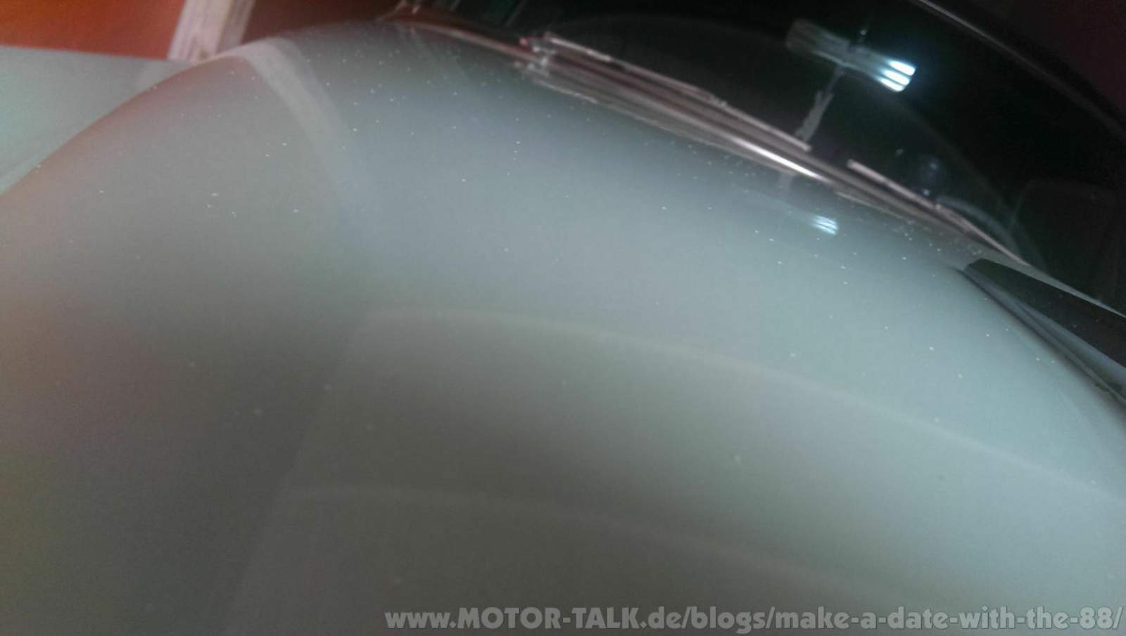

Das hat sich ziemlich gut angehört und ich hab im Baumarkt ne Dose Leinölfirnis besorgt um mein Auto damit einzureiben. Erst hab ich das Öl an einer kleinen Stelle ausprobiert um sicher zu gehen das auch nichts passiert (könnte ja der Lack abgehen :-P ).
Ein paar Tage später habe ich mir das Ergebnis mal angeschaut und es sah alles ganz gut aus.
Leider sorgte das Öl dafür das der Lack wieder glänzte.
Mir hat matt irgendwie besser gefallen...
An einem Samstag hab ich mir dann meine Freundin geschnappt, ein paar Lappen und das Öl und wir haben den ganzen Wagen schön damit eingerieben.
Das Ergebnis hat mir dann doch recht gut gefallen und wir haben die Prozedur bis jetzt jedes Jahr einmal wiederholt.
