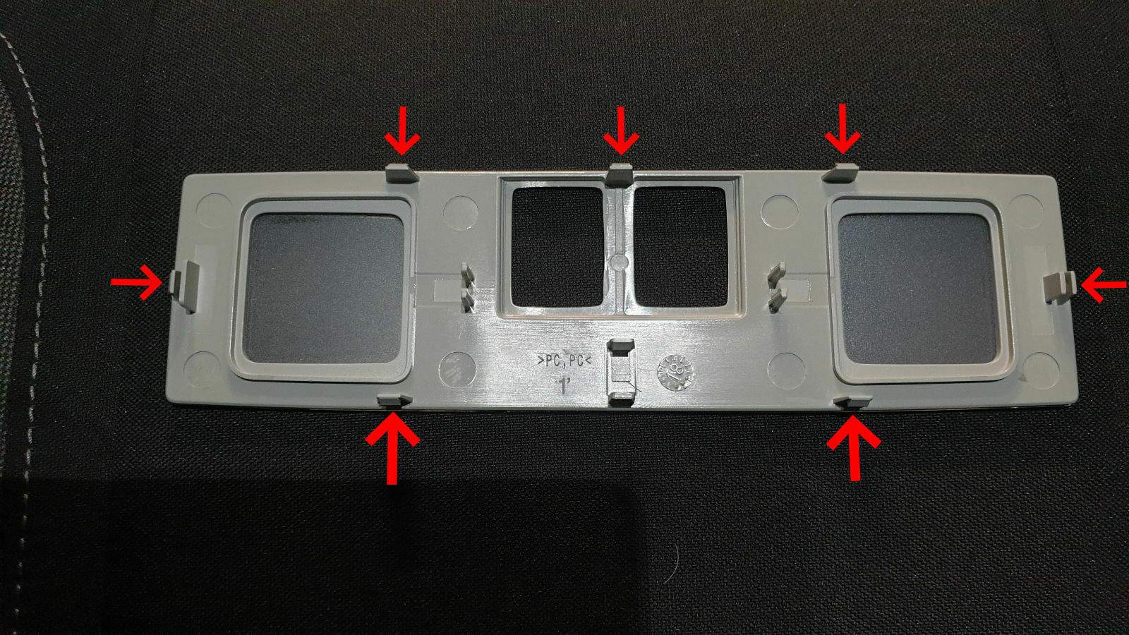

Die Blenden im Dachhimmel sind mit recht vielen Rastpunkten verankert, so dass man etwas mühe hat die Blenden abzunehmen, wenn man nicht weiß, wo die gerastet sind. Daher schaut Euch die Abbildung an, wo sich die Rastnasen befinden, um dort ansetzen zu können.
Lechtenabdeckung Innenraum Vorne, an den markierten Stellen abhebeln. Verrastungen sind aber an mehreren Stegen rundum vorhanden.Lechtenabdeckung Innenraum Vorne, an den markierten Stellen abhebeln. Verrastungen sind aber an mehreren Stegen rundum vorhanden.
Lechtenabdeckung Innenraum hinten, an den fett markierten Stellen anfangen zu hebelnLechtenabdeckung Innenraum hinten, an den fett markierten Stellen anfangen zu hebeln

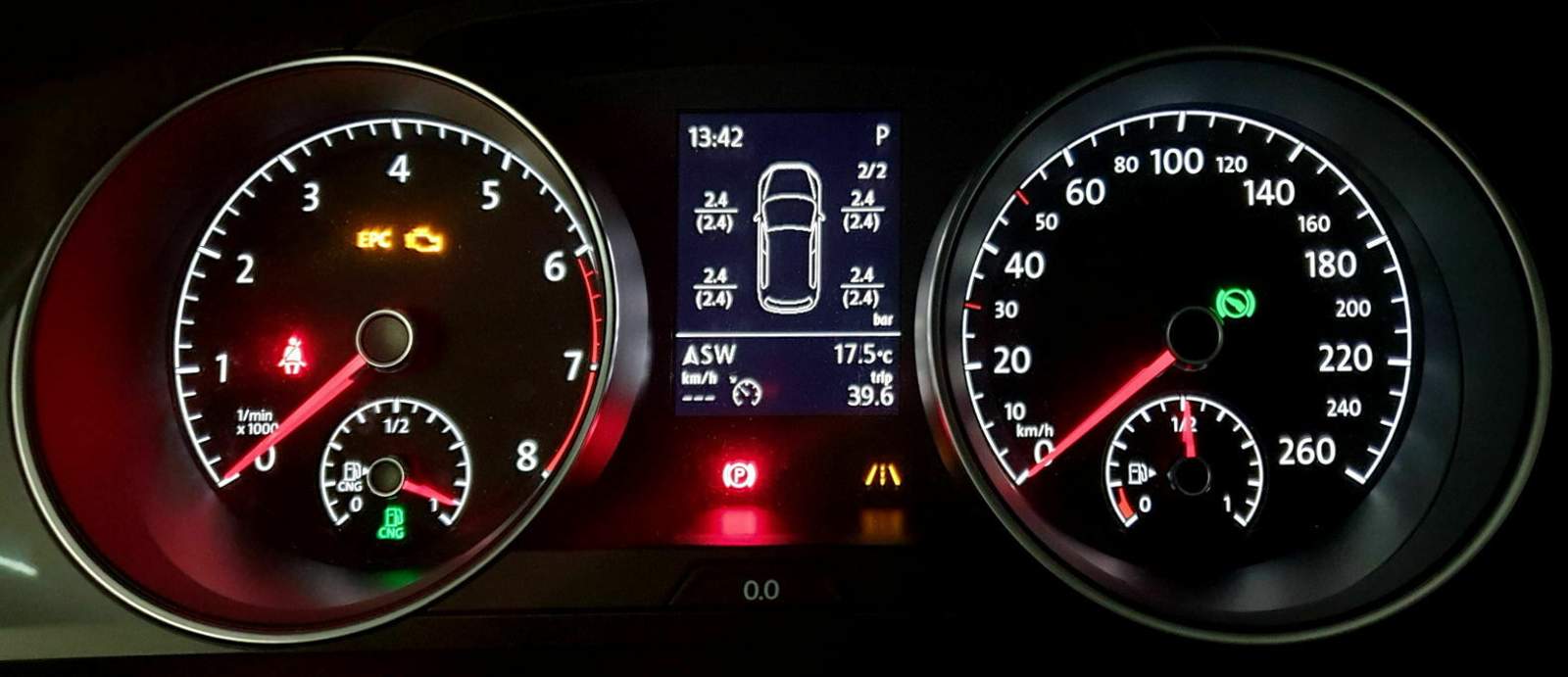

Zur Warnung vor Druckabfall ist das serienmäßige, passive System ok aber es hat Limitierungen.
Es kann den Druckabfall nur erkennen, wenn auf einer Achse nur ein Rad den Abfall hat und es reagiert träge.
Während der Nutzung des Fahrzeugs verliert der Reifen aber immer gleichmäßig etwas Druck in allen Reifen. Dieser Abfall wird nicht erkannt und man fährt mit nicht optimalem Druck, der zu höherem Reifenverschleiß und zu mehr Kraftstoffverbrauch führt.
Das Aktive RDKS misst den Druck über Sensoren die im Rad eingebaut werden und meldet den an das Steuergerät.
Für den Golf 7 ist zwar kein Serienmäßiges RDKS vorgesehen aber es lässt sich dennoch nachrüsten.
Die letzten 40 Jahre bin ich auch ohne ausgekommen. Letzten Endes ist es ein Stück Luxus, den man sich als Technik-Fan gönnt.

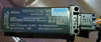

Für die Nachrüstung benötigte Teile
Steuergerät: 5Q0907273B
Kabelsatz von der Kufatec Apotheke oder vom Expressen Ali
Halterung (Optional): 3G0907538
19mm Gewebe-Klebeband für den Motorraum z.B. von Coroplast
2 breite Kabelbinder
4x433 MHz Raddrucksensoren bzw. 8 für Sommer und Winterreifen: 5Q0907275B

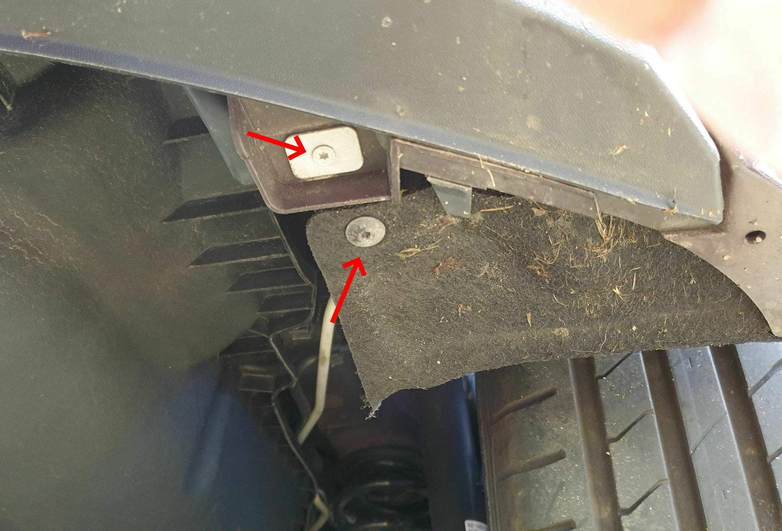

Zum Abnehmen der Stoßfängerabdeckung, sind 10 Schrauben entlang des Radgehäuse zu lösen. Dabei ist die oberste Schraube schwer zugänglich und nur mit Gefummel abzunehmen.
Oberste Schraube im Radkasten, schwierig zu erreichenOberste Schraube im Radkasten, schwierig zu erreichen
Schrauben in der StoßfängerandeckungSchrauben in der Stoßfängerandeckung
Schrauben in der Stoßfängerandeckung 2Schrauben in der Stoßfängerandeckung 2
4 weitere samt den Platten sind unten an der Stoßfängerabdeckung abzunehmen.
Schrauben in der Stoßfängerandeckung 3Schrauben in der Stoßfängerandeckung 3

Angeschlossen ist das Modul wie folgt
Sofern man einen Totwinkelassistenten und den Mobilfunk Signalverstärker hat, muss man kein Kabel bis nach vorne verlegen. Alle Anschlüsse können im rechten Eck vom Kofferraum vorgenommen werden.
RDKS-AnschlussRDKS-Anschluss
An den CAN-Bus Extended Leitungen wird das Modul parallel über T-Abzweiger angeschlossen oder gelötet. Die Orangen CAN Leitungen sind als einzige miteinander verdrillt und gut daran zu erkennen. Masse gibt es über dem Radkasten und Dauerplus kann am Mobilfunk Signalverstärker abgegriffen werden.
Pin 1: CAN-Bus Extended LOW verbinden mit Orange\Braune Leitung kommend vom Totwinkelassistenten J1086 im Strang im Eck rechts neben Signalverstärker für Mobilfunk J984)
Pin 2: Klemme 30 verbinden mit +12V Dauerplus vom 2-Wege-Signalverstärker für Mobilfunk -J984-, A - Steckverbindung, 4fach -T4t/1, Flachstecker in der Mitte, Pin 1, rot\blaues Kabel
Pin 3: CAN-Bus Extended HIGH verbinden mit Orange\Graue Leitung kommend vom Totwinkelassistenten J1086
Pin 4: Masseverbindung an Sammelklemme über Radkasten
RDKS SteckerbelegungRDKS Steckerbelegung
RDKS SteuergeraetRDKS Steuergeraet
Parametrisierung des Steuergerätes
Im Steuergerät müssen für jeden Reifensatz, Datensätze angelegt werden. Diese Parametrisierung geht nicht mit VCDS. Dazu benötigt man ein VCP Programmiergerät.
Die Datensätze enthalten
  • Labels für den Radsatz (z.B. Sommerreifen 205/55, Winterreifen 205/55) den man dann im Mediasystem auswählen kann,
  • die IDs der zu verwendenden Radsensoren (steht auf der Banderole bei neuen Sensoren oder muss ausgelesen werden),
  • Einträge für die Drücke Komfort, Normal und Beladen,
  • sowie für die zulässige Abweichung.
Habe das Steuergerät an den Motor-Talker Golfi30 gesendet, der mir die Parametrisierung vorgenommen hat. Ihr könnt Ihn gerne per PN kontaktieren, wenn Ihr auch ein Steuergerät zu parametrisieren habt.
Aufkleber in Türholm mit Reifendruckangaben, die zu parametrisieren sindAufkleber in Türholm mit Reifendruckangaben, die zu parametrisieren sind
Die übrige Codierung per VCDS, konnte ich selber vornehmen

Im Instrumententräger kann man sich im Bordcomputer unter Fahrzeugstatus die Drücke auch anzeigen lassen.
Reifendruckanzeige im BoardcomputerReifendruckanzeige im Boardcomputer
Gemachte Erfahrung beim Druck anpassen
Letztens an einem heißen Tag >35°C war ich auf der Autobahn unterwegs. Vor der Fahrt lag der Druck bei um die 2,3-2,4 Bar. Während der Fahrt stieg er auf 2,6 Bar. Bin dann zur Tankstelle rausgefahren. Druckmessung hat die 2,6 Bar bestätigt. Das anschließen der Druckleitung ist aber ein fummelkram. Man bekommt diese Schnellklemmanschlüße nur schwer dicht aufgesetzt und wie ich feststellen konnte, täuschen die das manschmal sogar vor. Es zischt nicht und man bekommt zwar einen Druck angezeigt und der Druck ändert sich auch bei Betätigen der minus Taste aber am Reifen ist nichts passiert, was man anhand der aktiven Druckmessung prüfen kann. Das ist an zwei reifen passiert aber dank der Anzeige konnte ich den Vorgang wiederholen und den gewüschten Druck herstellen.
Erkenntnis, der Druckunterscheid zwischen kaltem und warmen Tagen kann gut 0,2-0,3 Bar betragen und den Anschlüssen an öffentlichen Pumpstellen ist nicht zu trauen.
Und die Raderkennung des RDKS funktioniert auch nicht zuverlässig. Bei mir waren rechte und linke Seite vertauscht. Es wächselt allerdings nicht ständig, so dass man sich darauf einstellen kann.

Hat man die Türverkleidung abgelöst, kann man recht einfach die Fensterheberschaltergruppe aus der Verankerung aushebeln, in dem man die Rastnasen eindrückt und den Träger nach Außen drückt.
Bei der Schaltergruppe sind es allerdings mehrere Rastnasen, die das Auslösen erschweren.
Ist das Teil draußen, tauscht man die Schaltergruppe aus und setzt den Rahmen wieder ein.
