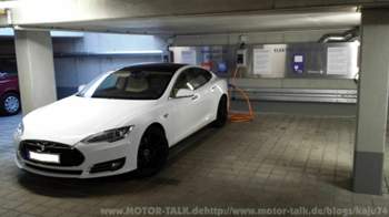

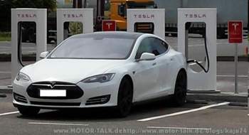

Sun May 25 08:53:46 CEST 2014    |    KaJu74
Moin zusammen.
Also ich bin beide Male ohne Zwischenladen gefahren.
Immer nach dem erlaubten Tempo und wo frei, mit 120-130 km/h.
Bei der Hinfahrt kam ich mit 18 km Restreichweite an und hatte 71,2 kWh verbraucht.
Für die Die gesamte Strecke von fast 600 km habe ich keine 7 Stunden gebraucht.
Bild 1 und 2. (Warum Motortalk Bild 1 dreht verstehe ich nicht)

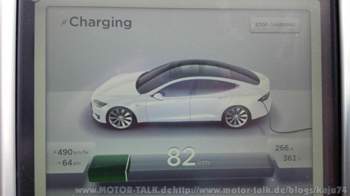

Im Hotel konnte ich auch unerwarteter Weise gratis laden. Zwar nur mit 11 kW, aber da hatte es ja die ganze Nacht Zeit.
Bild 3.

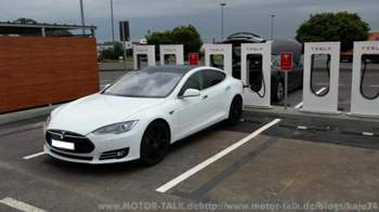

Auf dem Rückweg mit 160 km/h zum Supercharger gefahren.
Inklusive Stadtverkehr und Fahrten durch die Stadt waren es bis zum Supercharger 167,1 km und 42,9 kWh!
Auf der Rückfahrt hatte ich leider mehrere Staus und an einer Baustelle bin ich, weil ich links und somit auf den Gegenfahrbahnen gefahren bin, nicht an meiner ausfahrt runter gekommen und habe fast 10 km Umweg gefahren.
Somit bin ich dann mit sagenhaften 3 km Restreichweite trotzdem Sicher nach Hause gekommen.
Der Verbrauch war dabei 74,2 kWh.

Sun May 25 09:33:14 CEST 2014    |    notting
@KaJu74: Danke für die Info. Nur von deinem ersten Bild habe tut mir das Genick gerade etwas weh, weil es hier auf MT keine Möglichkeit gibt, das Bild zu drehen ;-)
notting
Sun May 25 09:36:16 CEST 2014    |    KaJu74
So besser?
Musste das Bild Hochkant speichern und dann neu hochladen.
Tolle Technik. 😠 🙄 😕
Sun May 25 09:37:53 CEST 2014    |    notting
@KaJu74: Danke, jetzt ist es richtig gedreht :-)
