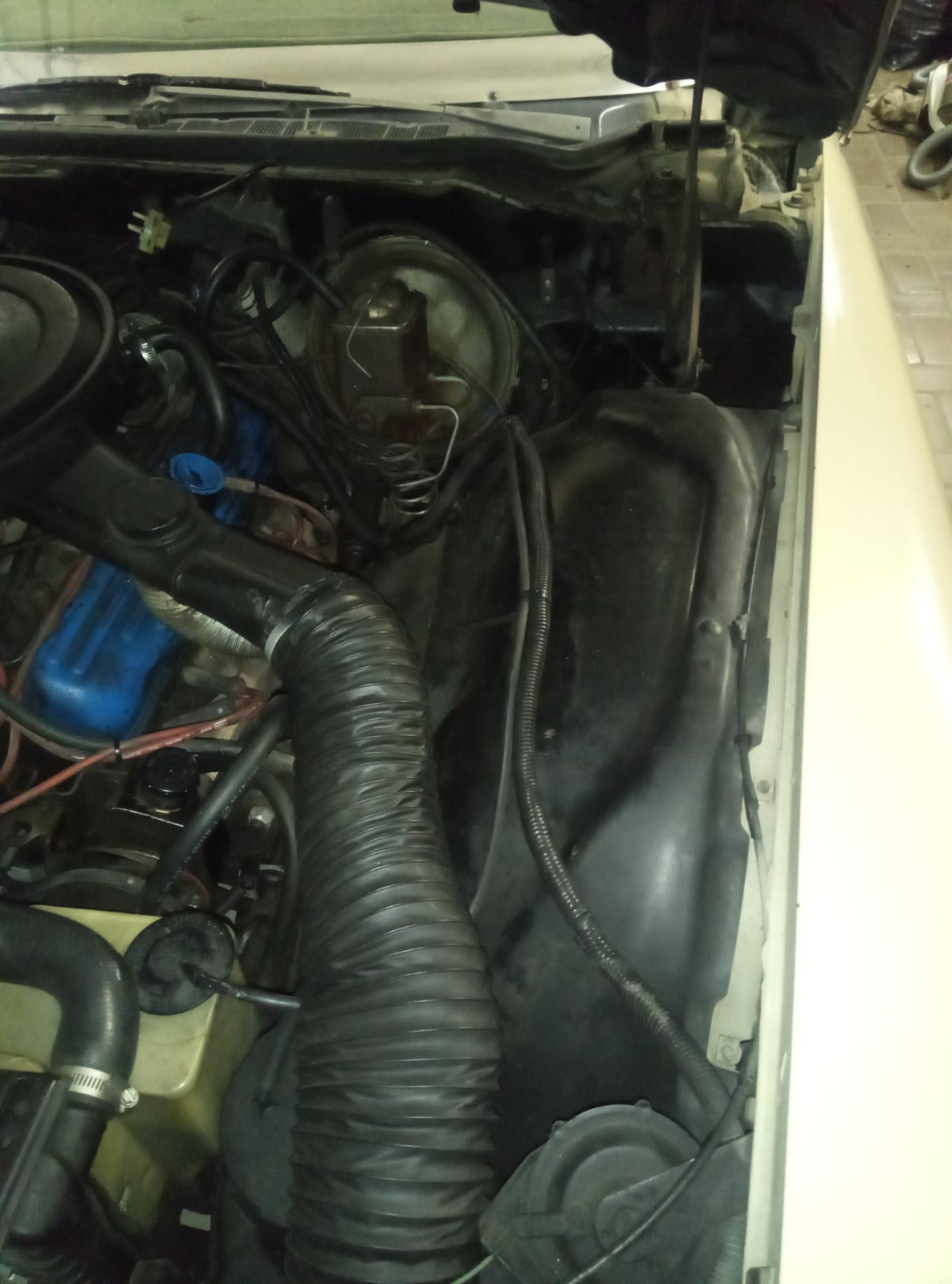

Weil ich schon dabei war habe ich den Motorkabelbaum wieder an seine ursprünglich Position zurück verlegt.
Bisher war er unterhalb des Hauptbremszylinder in der Nähe des Krümmers verlegt.
Da ich mir vorstellen kann das die Hitze Entwicklung nicht dauerhaft gut für die Kabel sind habe ich ihn wieder oberhalb des Bremskraftverstärkers verlegt. Leider konnte ich nicht ohne weiteres die Kabel für die Scheibenwischer verlegen. Daher sind diese so geblieben wie bisher.

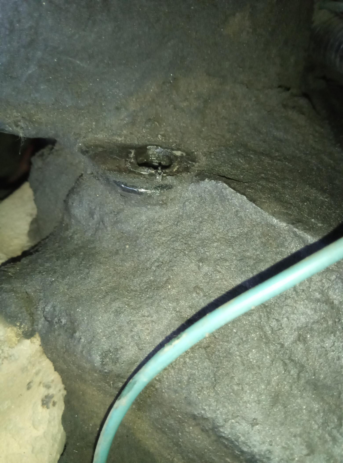

Die durch den Ausbau der Tempomat Teile übrig gebliebenen Löcher in der Spritzwand habe ich mit gerade verfügbaren Teilen verschlossen.

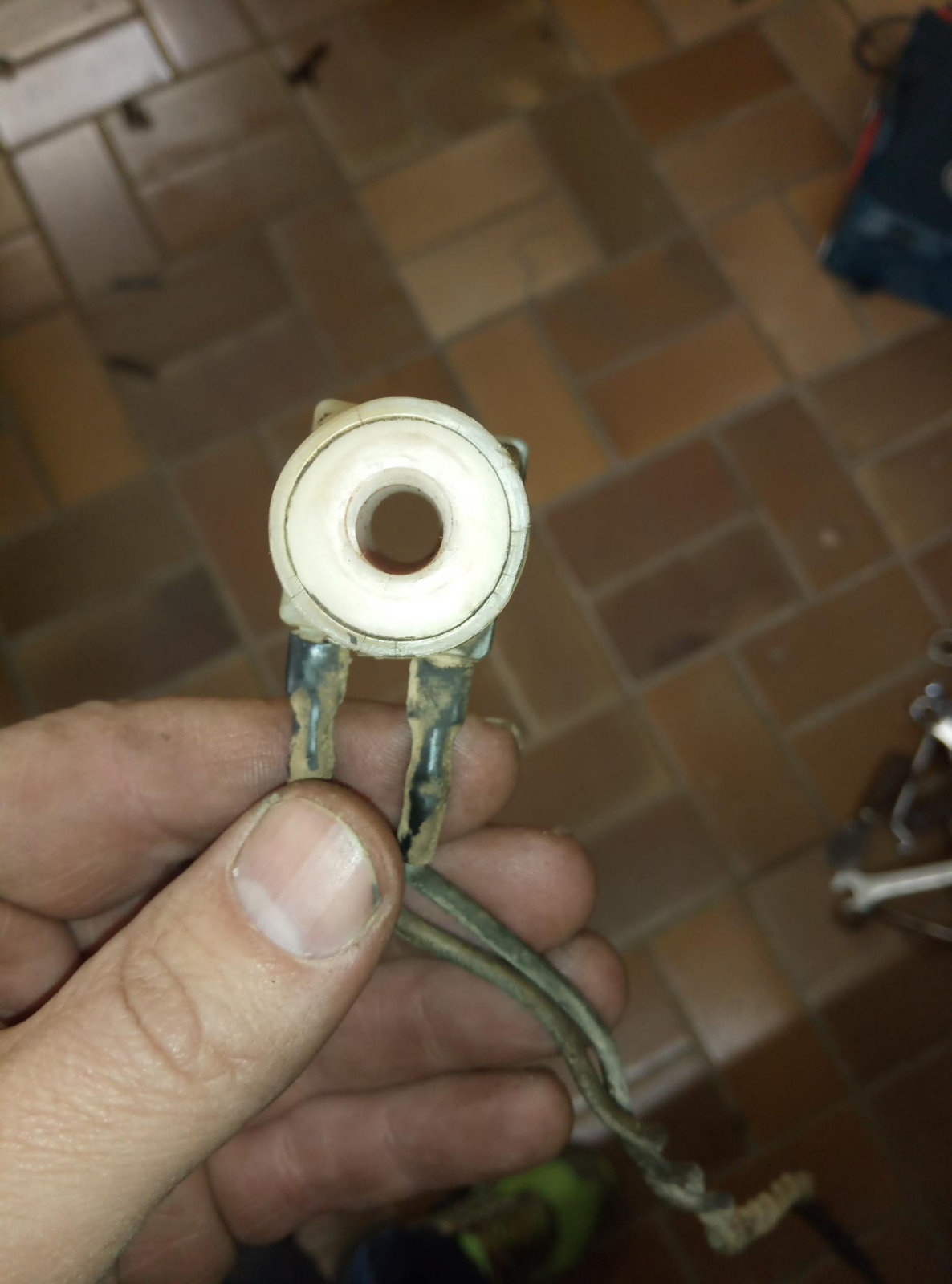

Darauf hin habe ich den Anlasser ausgebaut und außerhalb vom Fahrzeug getestet:
Zu erst die Magnetspule. Bei diesem Test habe ich per Überbrückungskabel Dauerplus auf die Spule gelegt und mit einem separaten Kabel den Zündungsstrom simuliert. Sobald ich auf den Zündungsplus Anschluss von der Magnetspule mit dem kleinen Strom führenden Kabel gegangen bin, sind die Funken geflogen.
Daraufhin habe ich die Spule geöffnet und wie man anhand der Vergleichsbilder mit einer anderen, gebrauchten Spule aus meinem Teilebestand, erkennen kann scheinen hier schon öfter größere Mengen an Strom durch gelaufen zu sein. Der Verschleiß in der aktuellen Spule ist deutlich sichtbarer als bei der anderen.
Im Anschluss habe ich den Starter selbst getestet ob dieser noch funktionstüchtig ist, in dem ich direkt mit der Plusklemme auf den Anschluss vom Starter gegangen bin. Ergebnis -> dieser machte gar keine Bewegung mehr.
Daher habe ich dann auch den Starter zur Überprüfung zerlegt und schon vor der Demontage roch er nach verschmorten Kunststoff.
Deutlich zu erkennen war gleich am Anfang das die Isolierungen der Kupferbänder im Starter komplett schwarz geröstet wurden. Die Schrauben für das Startergehäuse waren ebenfalls schwarz und auch schon leicht verzogen. Die Kohlen an den Führungen waren zudem sichtbar eingerissen was, genauso wie bei den Schrauben, auf eine höhere Hitzeentwicklung schließen lässt.
Ich denke die folgenden Bilder sprechen für sich:

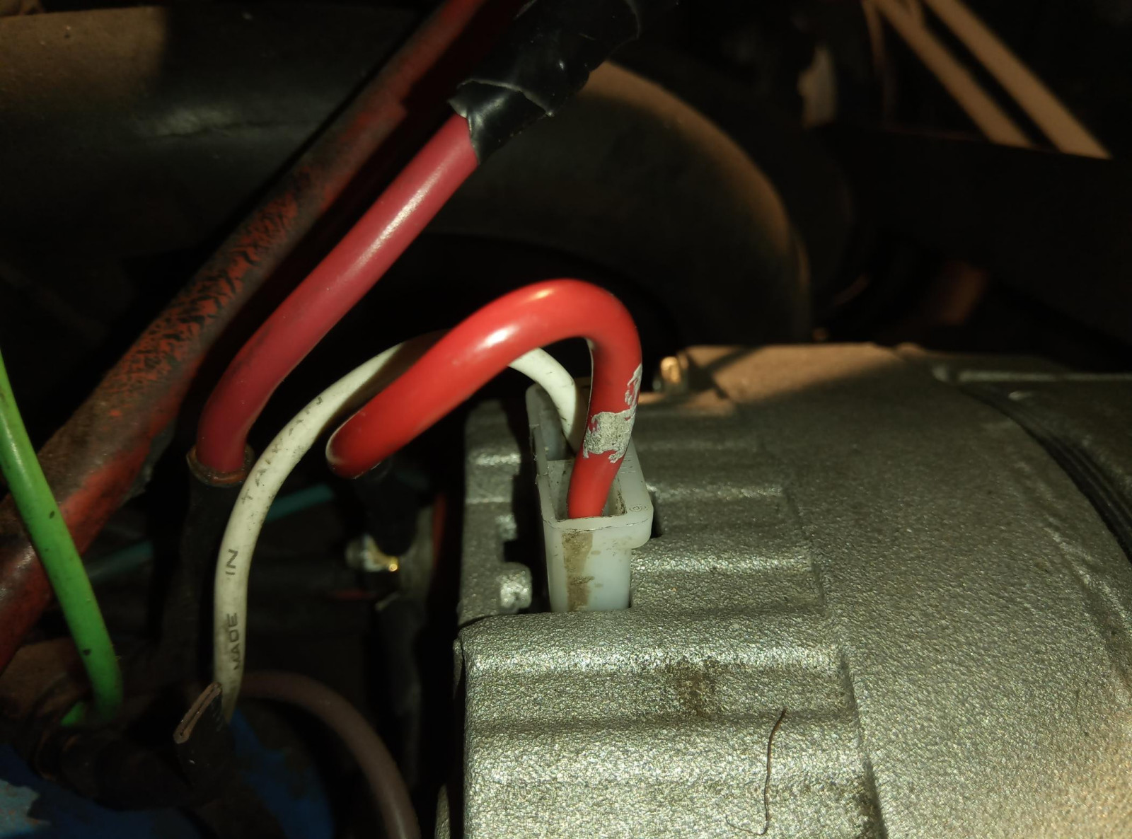

Lichtmaschinen Kontrollleuchte:

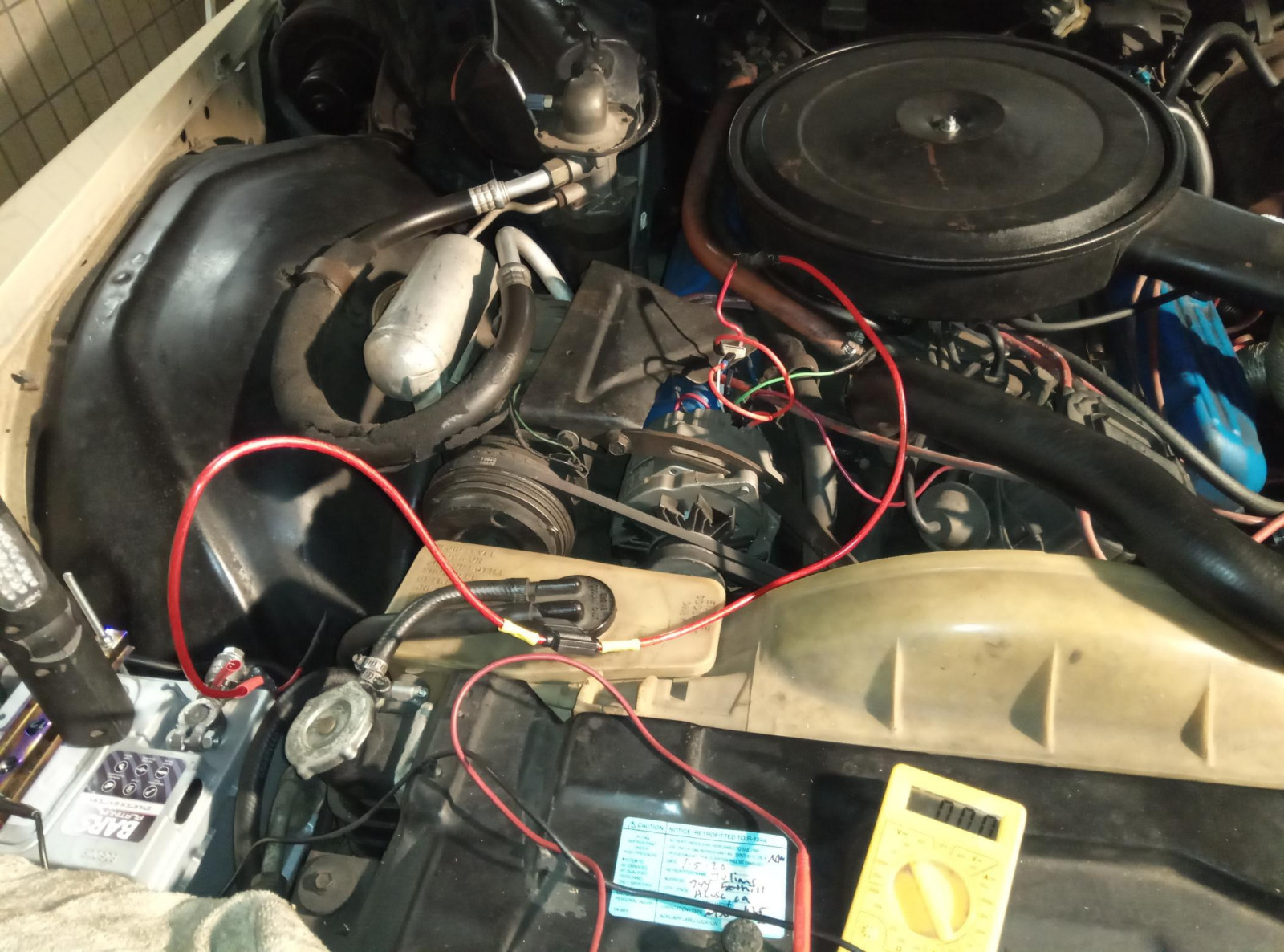

Wie schon bekannt ging die "Alternator" Leuchte im Tacho nicht. Die hatte schon in den Staaten nicht funktioniert, wie ich beim wiederholten ansehen des Videos vom Händler feststellen musste.
Die Vermutung lag nah das einfach nur das Lämpchen im Tacho defekt war. Da ein Ausbau des kompletten Tachos in Anbetracht der alten und spröden Halterungen und Verschraubungen nicht ganz unproblematisch ist, wollte ich erstmal schauen ob das Problem nicht doch wo anders lag. Zumal alle anderen Lampen im Tacho funktionierten.

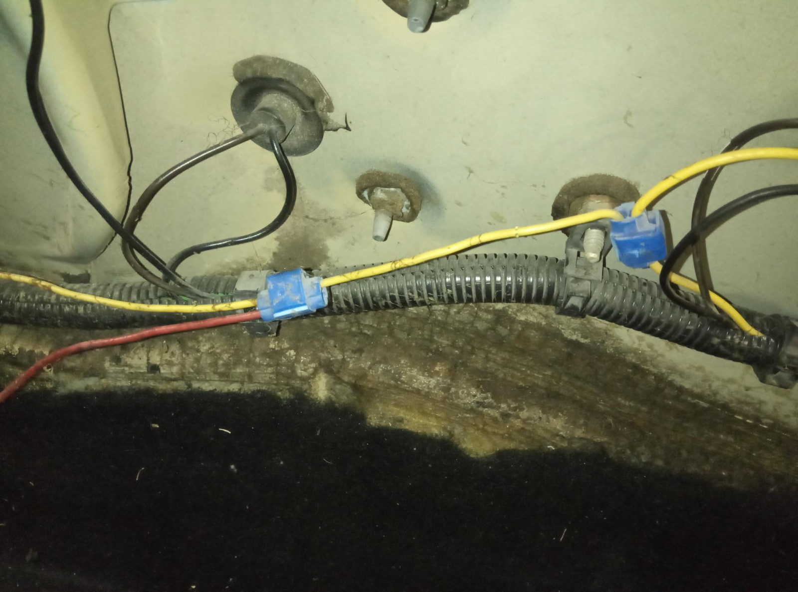

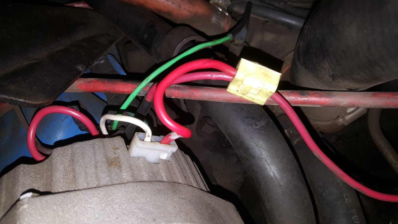

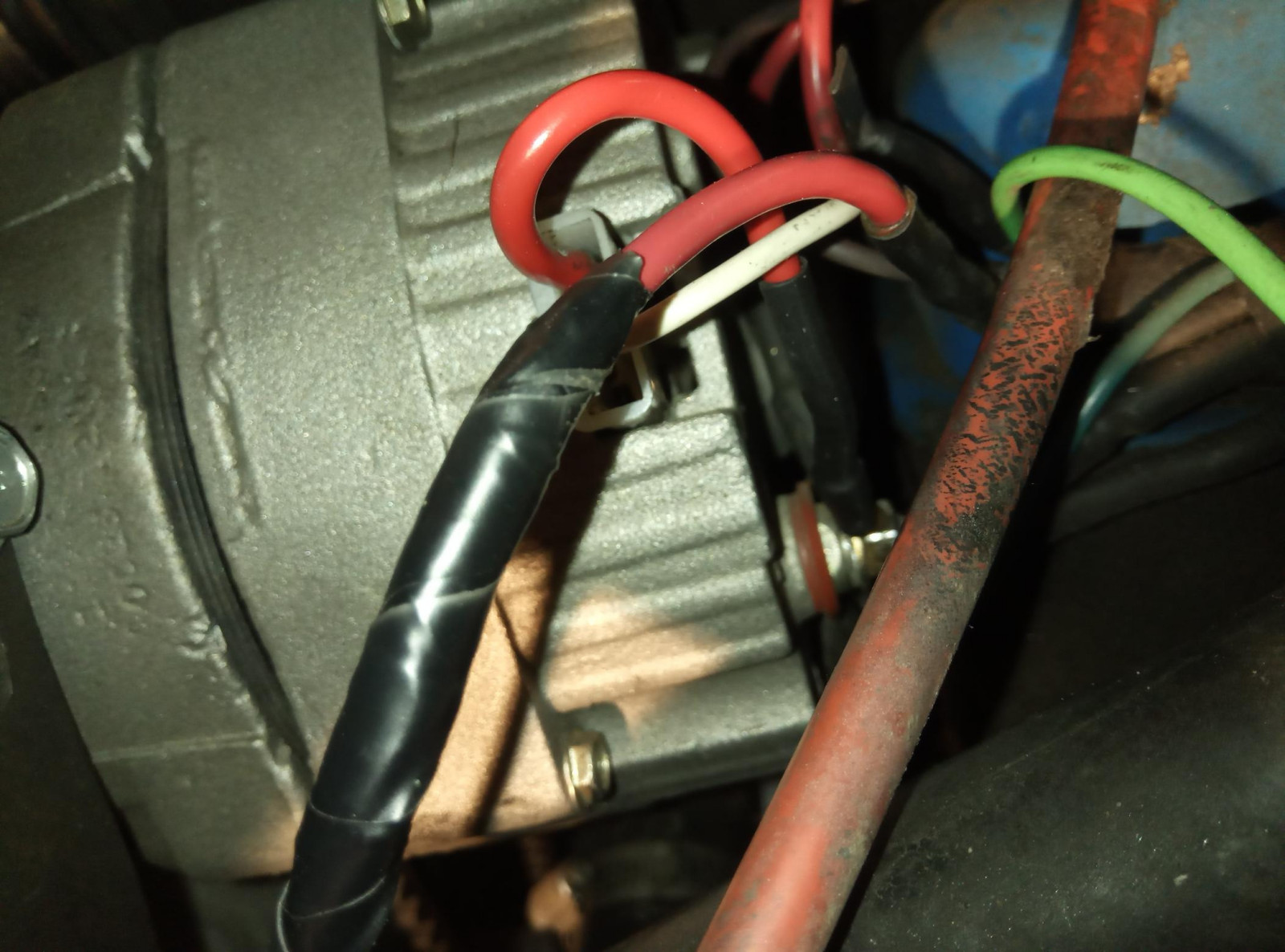

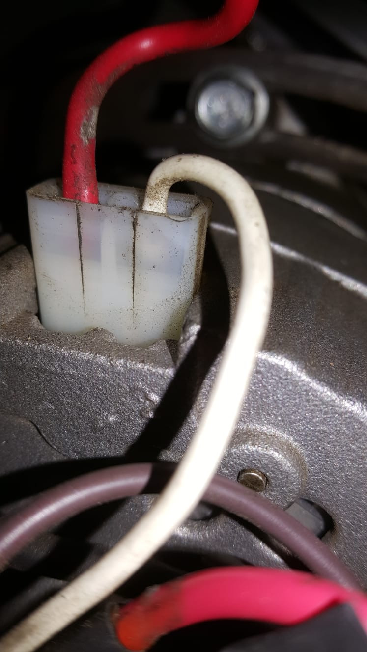

Am auffälligsten war von Anfang an der sehr große Stromdieb der bei geöffneter Motorhaube, optisch sofort heraus stach. Diesen wollte ich sowieso los werden. Zumal eine offene Stromquelle und das ist so ein Stromdieb im Endeffekt, oberhalb der Benzinleitung und neben dem Vergaser im schlimmsten Fall auch eine Brandgefahr bedeutet.

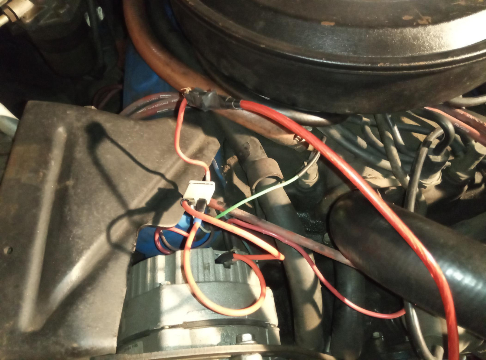

Zudem entdeckte ich bei genauerer Betrachtung des Kabelbaums oberhalb des Motors ein offenes Dauerplus. Es war nur abgeschnitten und das Ende nicht isoliert.

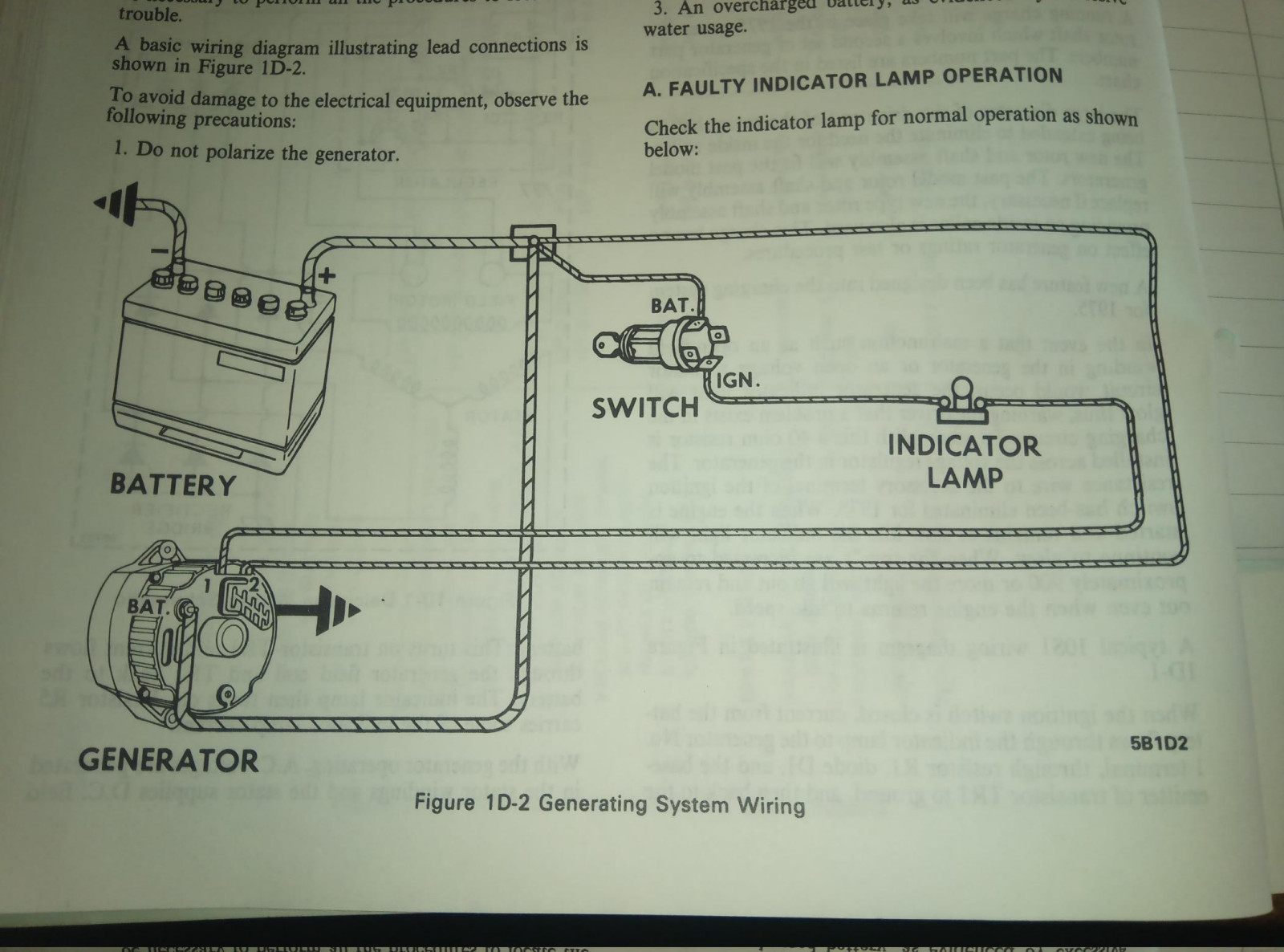

In meinem Werkstatthandbuch ist unter anderem eine relativ simple Darstellung wie die Verkabelung zur Lichtmaschine aufgebaut ist und genau da lag der Fehler.
Es wurden irgendwann die Dauerplus und Zündungsplus Kabel zum Regler der Lichtmaschine vertauscht.
Dauerplus war auf Anschluss 1 (sollte aber auf 2)
Zündungsplus war auf Anschluss 2 (sollte aber auf 1)
Jetzt war auch klar warum der Stromdieb verwendet wurde. Das Gegenstück vom getrennten Dauerpluskabel aus dem Kabelbaum wurde an das Zündungsplus von der Zündspule angeklemmt. Vermutlich weil durch das vertauschen der Kabel die Leuchte im Tacho dauerhaft geleuchtet hat.

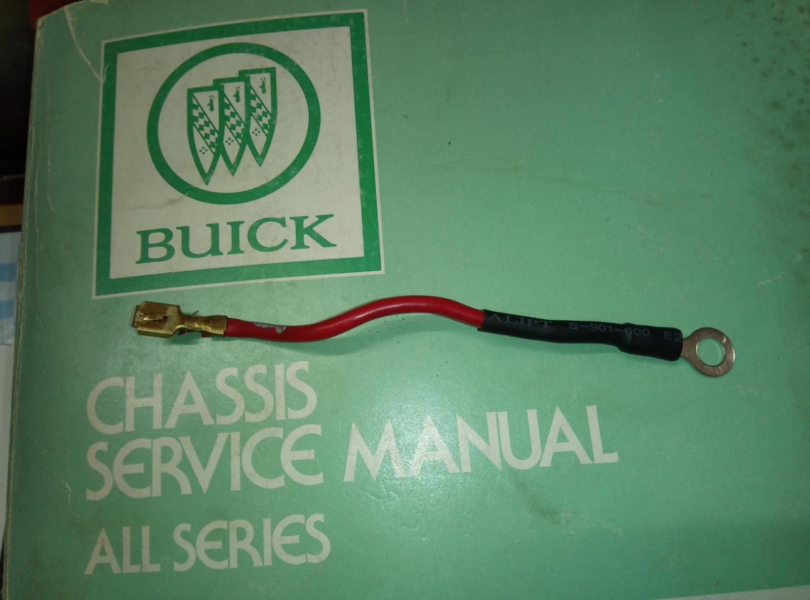

Um meine Theorie von den vertauschten Kabeln zu bestätigen habe ich mir einen kleine Versuch aufgebaut. Dazu habe ich die den Stecker zur Lichtmaschine abgezogen und per Kabelschuhe an meine provisorischen Kabel angeschlossen. Ergebnis, die Leuchte funktionierte.
Da von dem Dauerplus Kabel im Kabelbaum nur noch ein sehr kurzes Stück herausgeschaut hatte, habe ich mir einen Adapter gebaut.
Dieser wird mit auf die Anbindung der Lichtmaschine geschraubt, was die Batterie auflädt. Das habe ich bei einem Youtube Video gesehen und funktioniert genauso gut wie mit der separaten Dauerplusleitung. Das kurze Stück im Kabelbaum habe ich sauber isoliert, so kann da nichts mehr passieren.
Am Schluss hab ich dann die Steckerbelegung geändert. Jetzt leuchtet die Alternator Lampe im Tacho bei Zündung an und geht bei laufenden Motor wieder aus. So wie es sein sollte

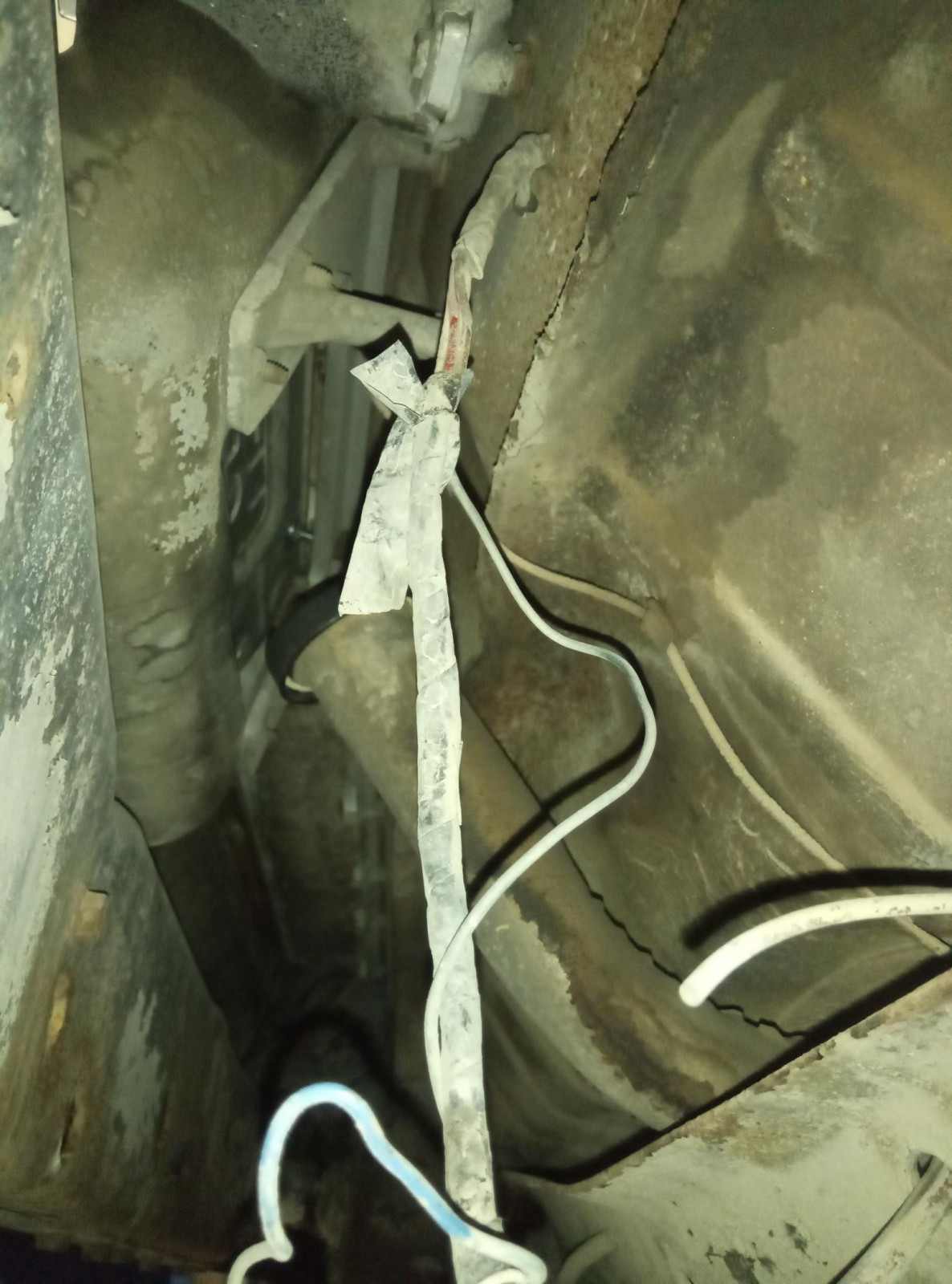

Kickdown Schalter
Am Anfang ist mir nicht aufgefallen das die "Kickdown Funktion" bei meinem Buick nicht ordnungsgemäß gearbeitet hat. Mir ist nur irgendwann am Anfang ein loser Stecker im Kabelbaum oberhalb des Motors aufgefallen. Wusste nur nicht wozu der passen sollte.
Nachdem User Dynamix mich mal auf eben diesen Kickdown angesprochen hatte, wollte ich testen ob das funktioniert. Was es nicht tat.

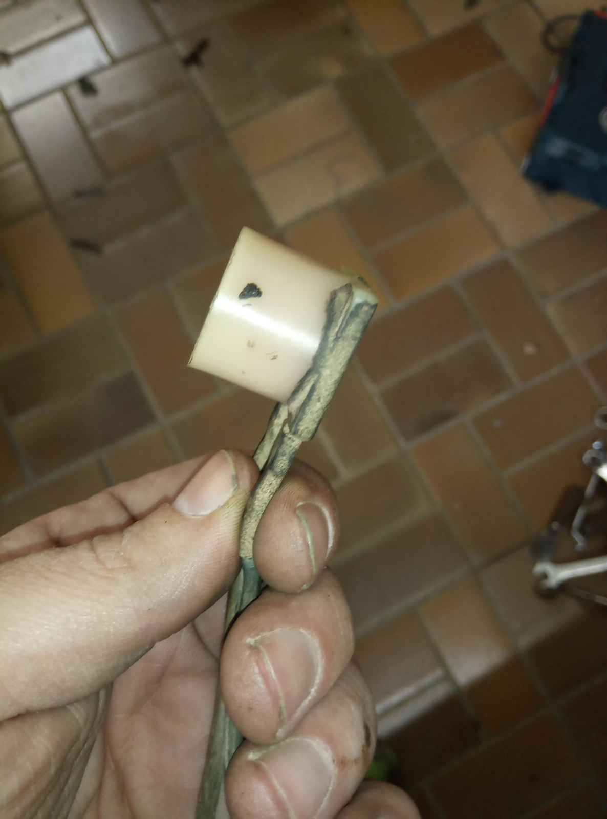

Erst als ich mir das Getriebe von unten angesehen hatte ist mir wiederum da ein Stecker mehr oder weniger entgegen gefallen. Es war der Anschlussstecker von dem Magnet/Schalter im Getriebe. Anscheinend wurde nach dem Abdichten und dem erneuten Einbau des Getriebes vergessen die beiden Kabel wieder mit einander zu verbinden. Jetzt funktioniert alles wie es soll.

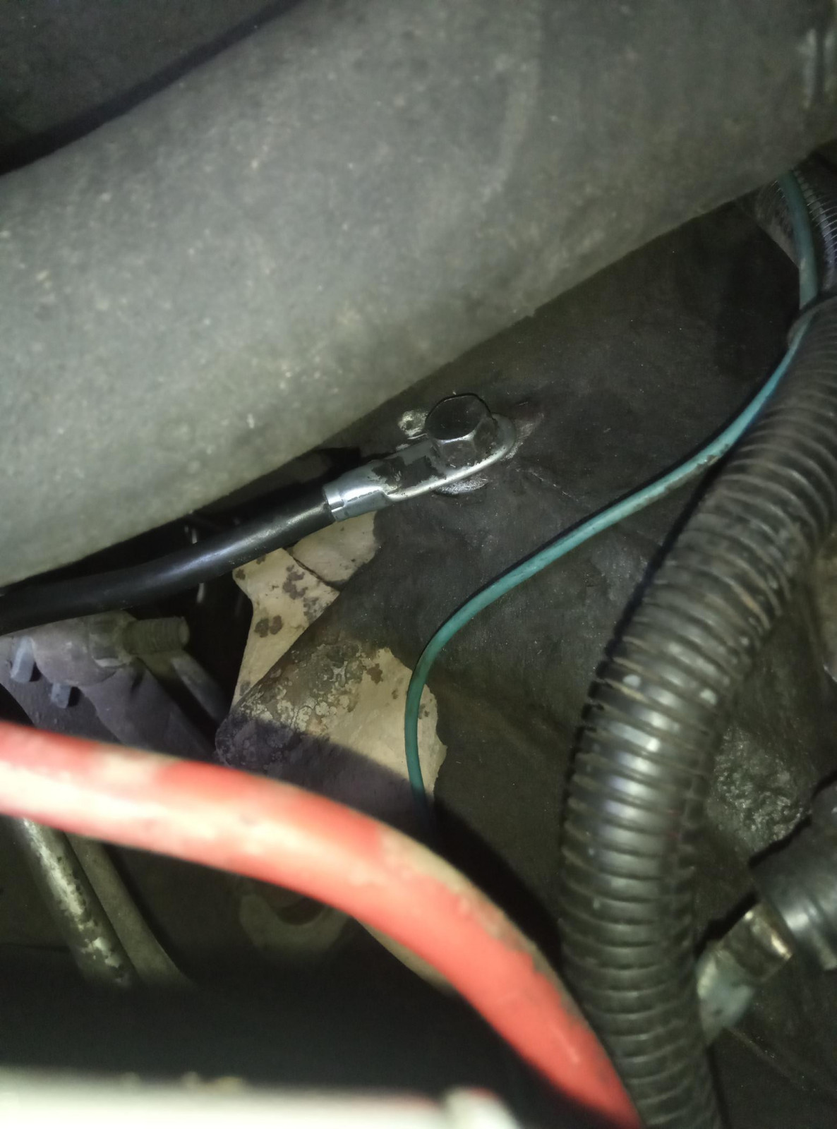

In den USA wurde u.a. der Kabelbaum zum Anlasser erneuert. Leider wurde hier nicht sauber gearbeitet und das ist hier tatsächlich wörtliche gemeint.
Ich hatte das Problem das beim betätigen des Anlassers und gerade wenn er etwas länger orgeln musste, das Massekabel von der Batterie zum Motor extrem heiß geworden ist. Mein erster Verdacht war in dem Fall ein defekter Anlasser. Da dieser aber eigentlich Störungsfrei lief habe ich einen guten Bekannten von mir gefragt ob er eine Idee hat.
Schnell viel der Gedanke auf eine schlechte Masseverbindung. Das Masseband von Motor und Karosserie ist zwar oberflächlich leicht korrodiert aber sonst in einem guten Zustand.

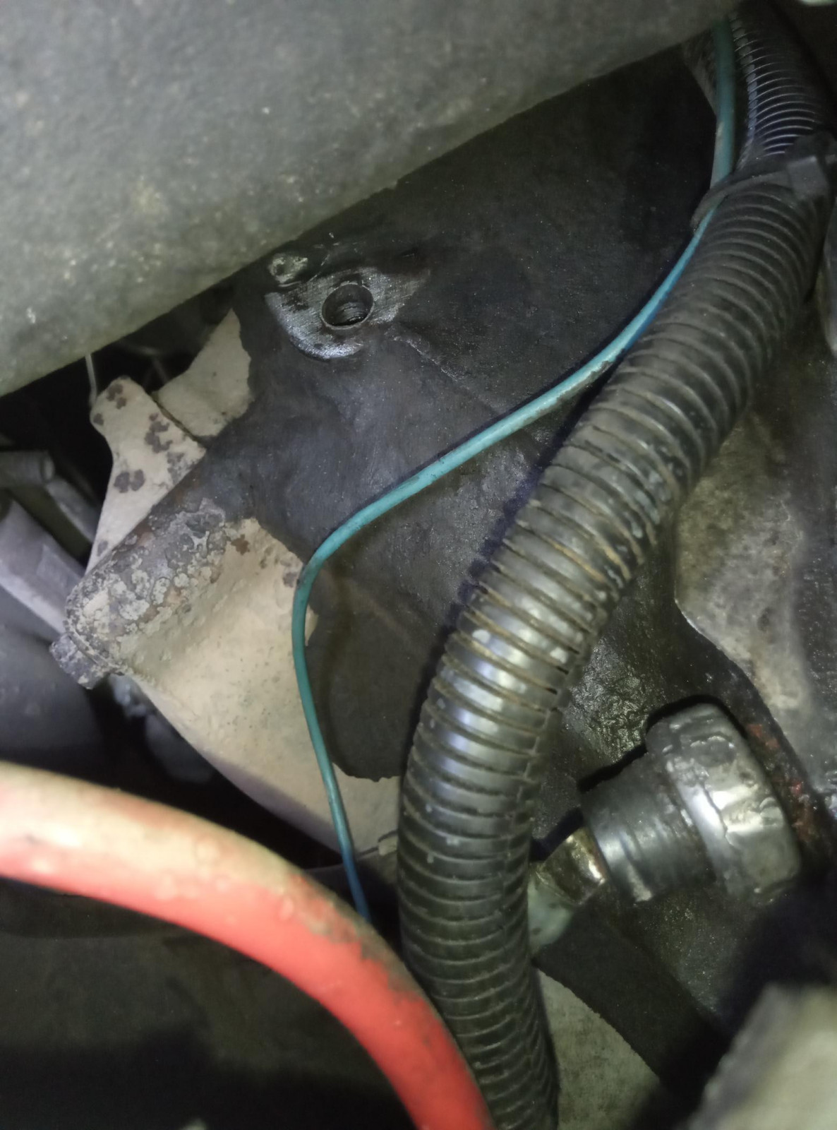

Blieb eigentlich nur noch die Anbindung am Motor vom Massekabel der Batterie und da lag auch das Problem.
Das Kabel wurde, wie man auf dem Bild gleich sehen wird, einfach mit dem Motor verschraubt ohne den Schmutz und das Öl um das Gewinde zu entfernen. Was dazu führte das nur noch das Gewinde der Befestigungsschraube eine Masseverbindung herstellte, was bei der Leistungsaufnahme des Anlassers deutlich zu wenig war.
Ich hab dann den Bereich um das Gewinde gesäubert und angeschliffen damit der Kabelschuh auf der kompletten Fläche eine Verbindung herstellen kann. Das hat einiges gebracht. Das Kabel wird nicht mal annähernd mehr so heiß wie vorher.

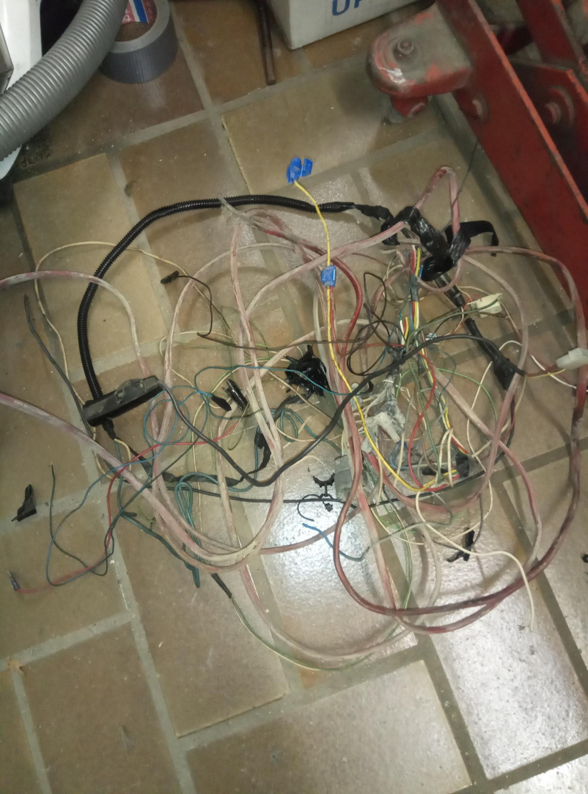

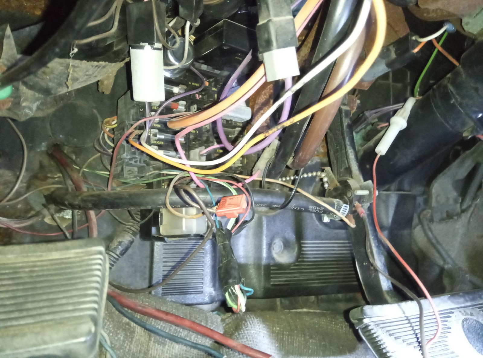

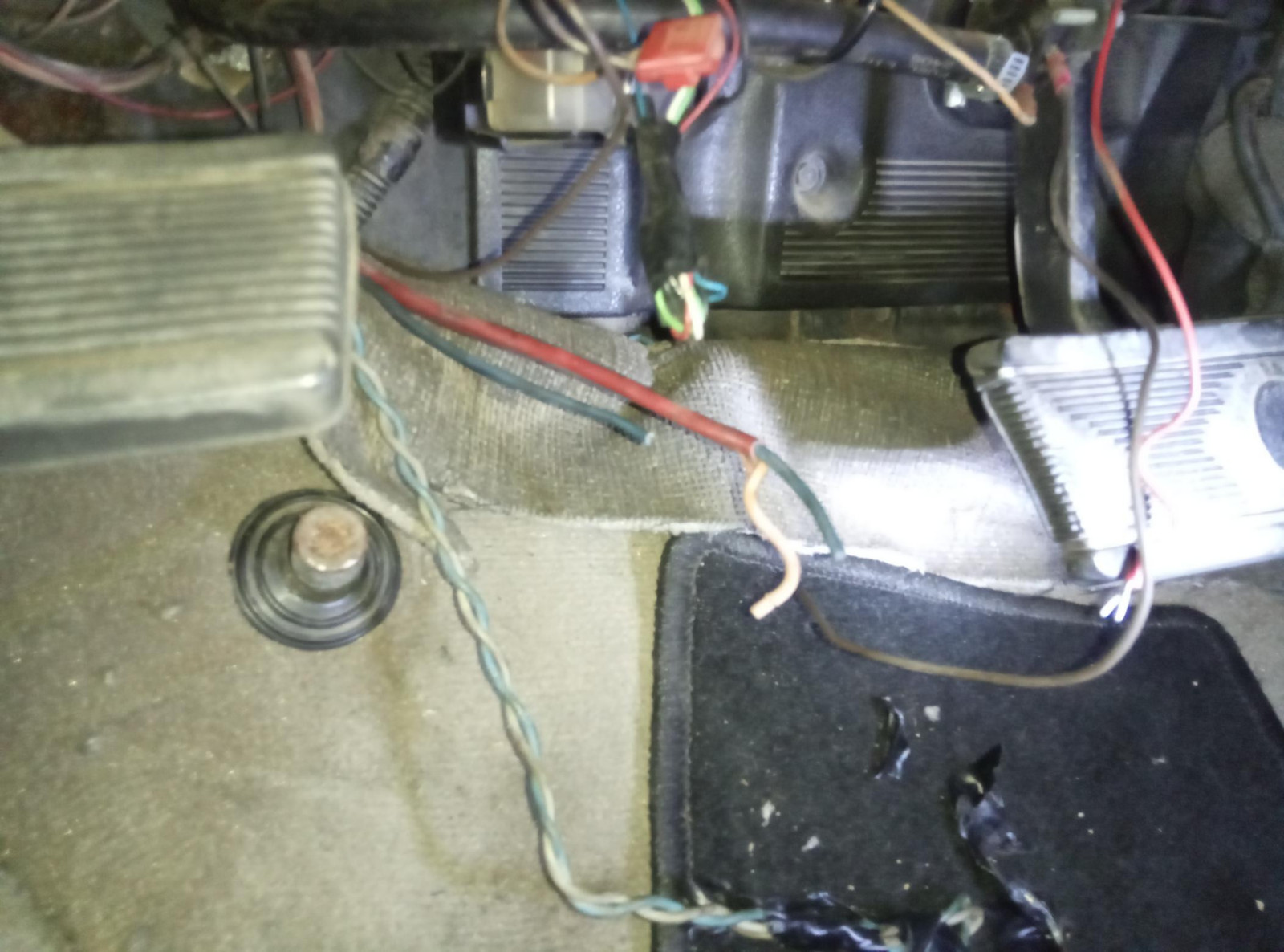

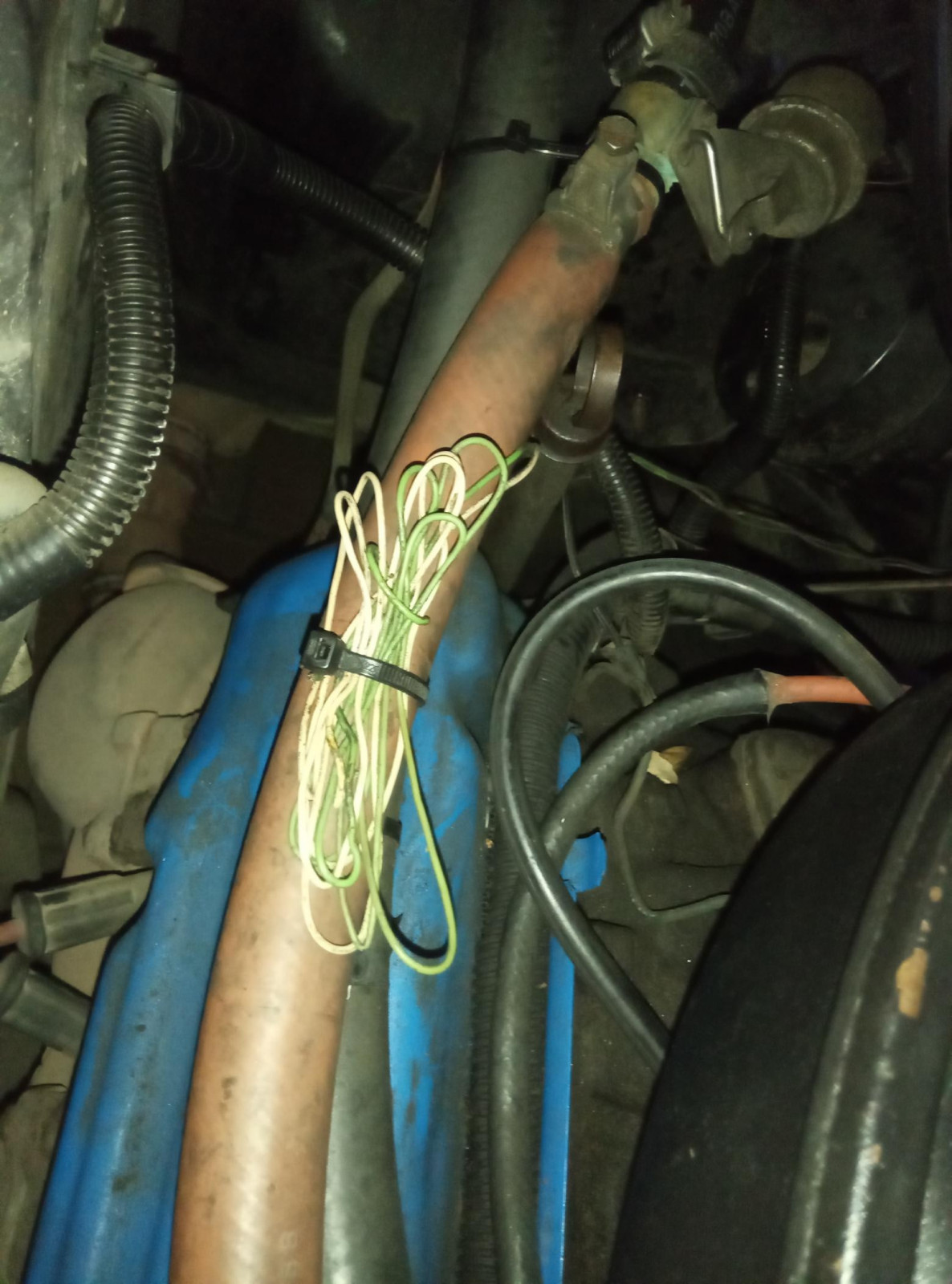

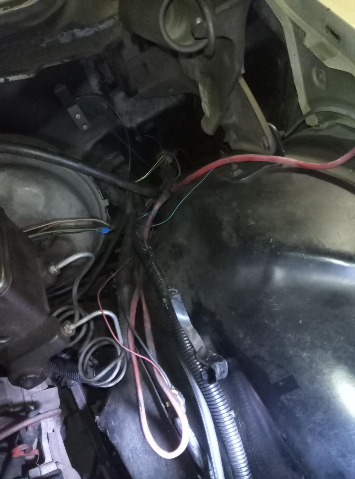

Wie bei solch alten Fahrzeugen schon normal, waren auch bei meinem Buick viele Kabel ohne irgendwo angeschlossen zu sein, im und unter dem Fahrzeug verlegt.
Gerade im Motorraum und unter dem Armaturenbrett:
Alles was nicht gebraucht wurde, habe ich entfernt

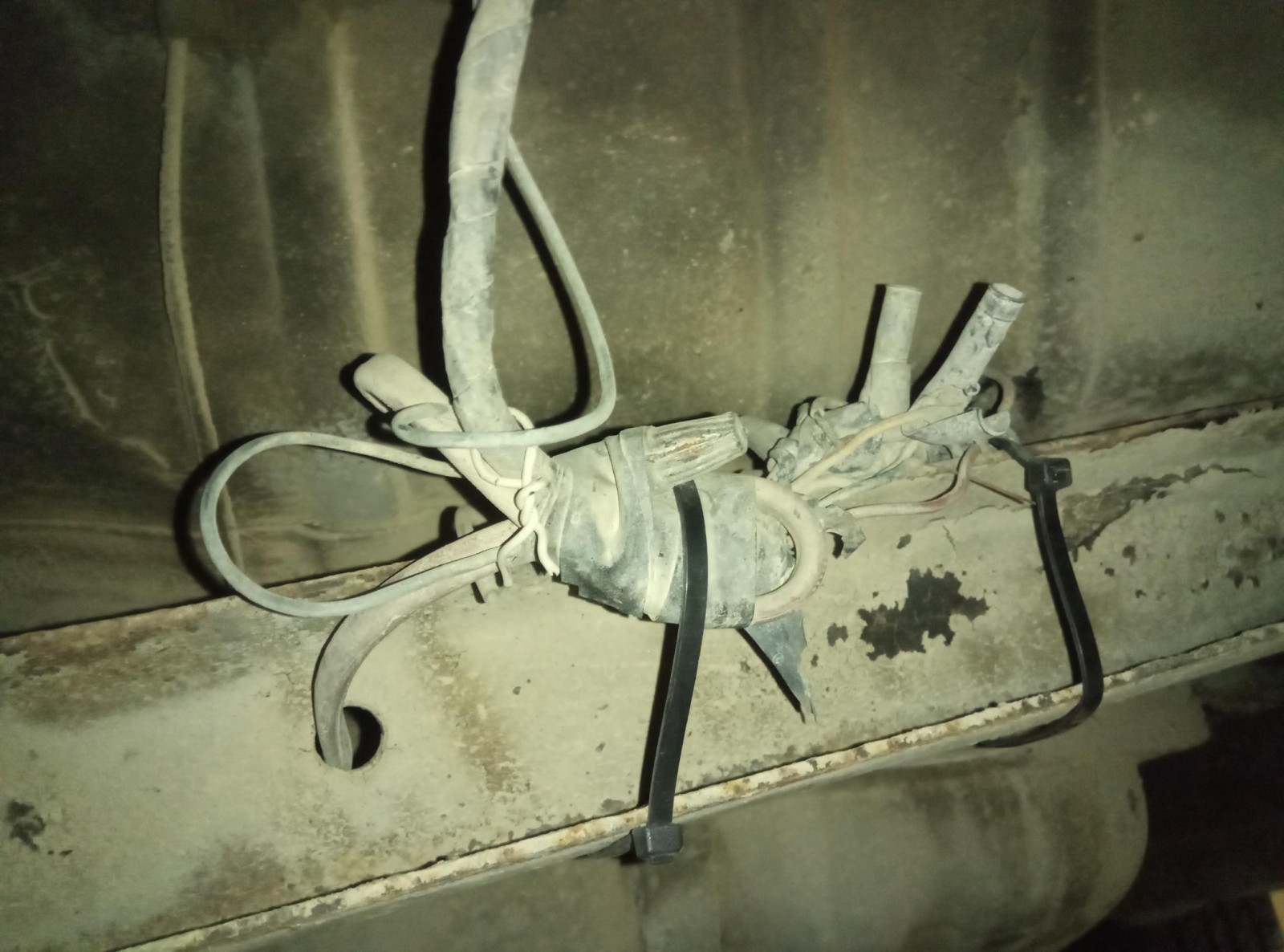

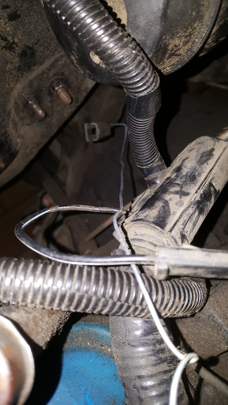

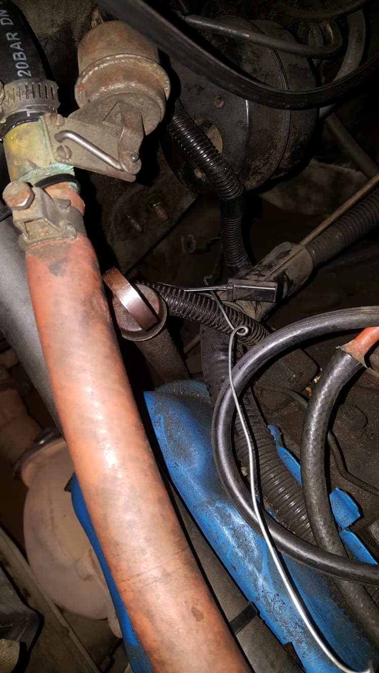

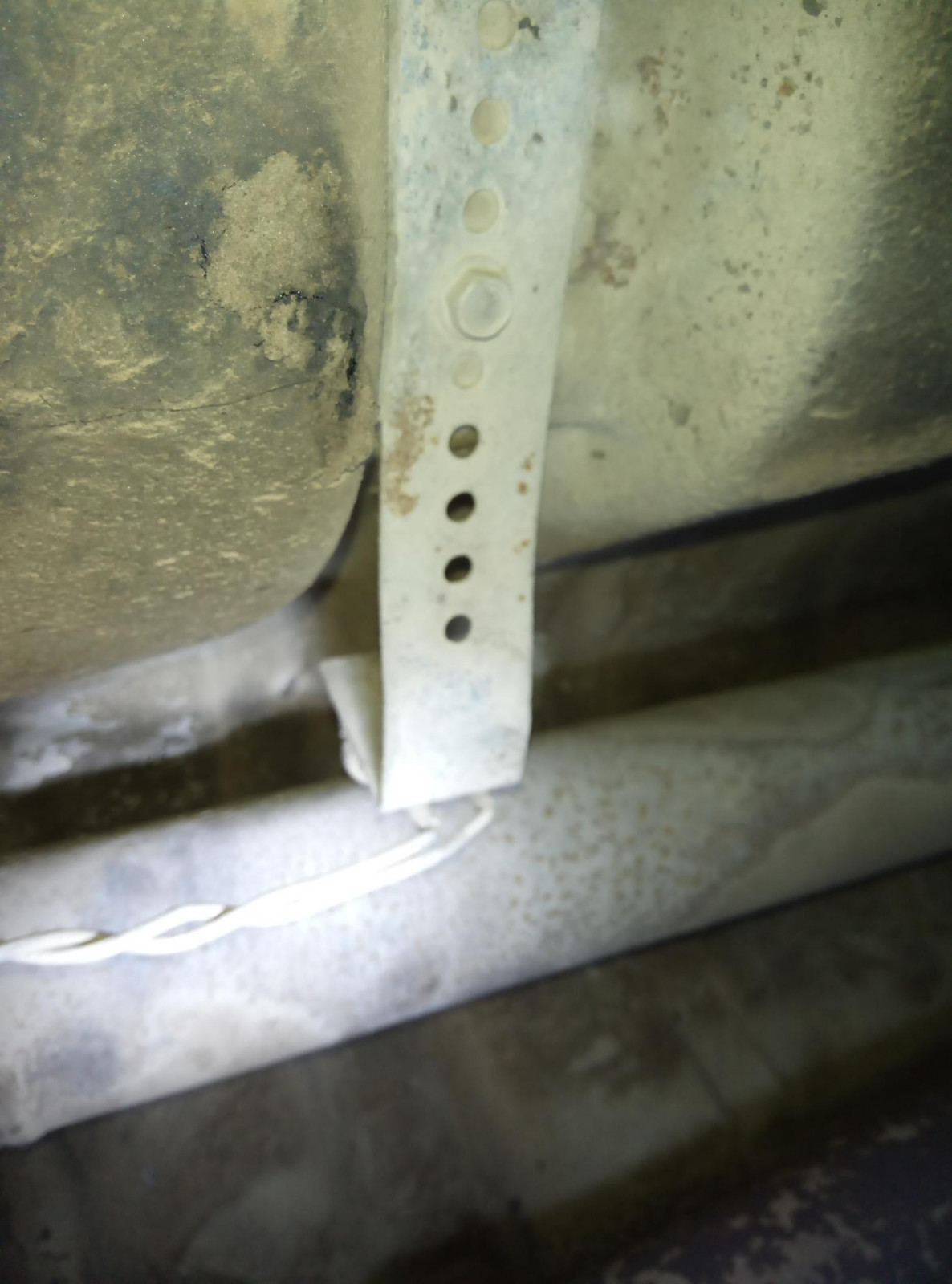

Auf höhe der Kardanwelle war eine Art "Sensor" oder so verschraubt. Ich weiß bis heute nicht wofür er war und wo er angeschlossen wurde. Die Kabel endeten, wie die anderen auch einfach im Fahrerfußraum

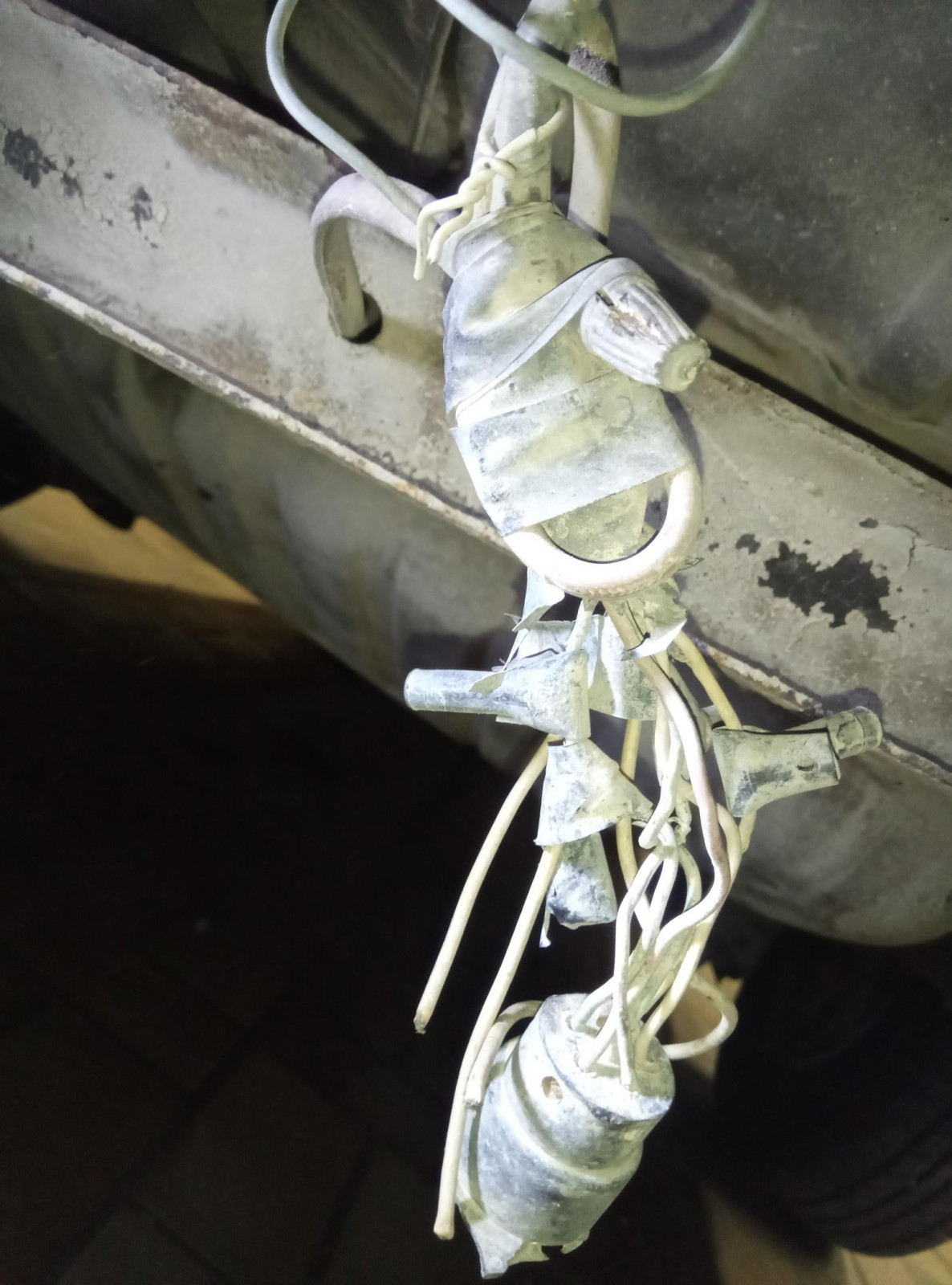

Die Verkabelung der Steckdose von der AHK war wie schon gesagt sehr abenteuerlich. Das Dauerpluskabel wurde durch den Rahmen bis nach hinten verlegt. Die Kabel für die Beleuchtung wurden per Stromdieb und Kabelbrücken von den Heckleuchten abgezwackt. Auch dieser "Kabelbaum" wurde von mir komplett entfernt.
Jetzt ist die Elektrik wieder soweit auf Stand das nur noch die Kabel liegen, die auch im WHB verzeichnet sind. Was eine eventuell zukünftige Fehlersuche erleichtert.
