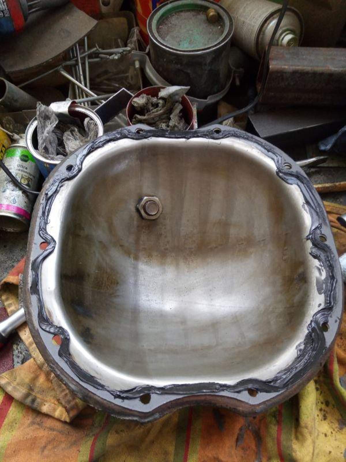

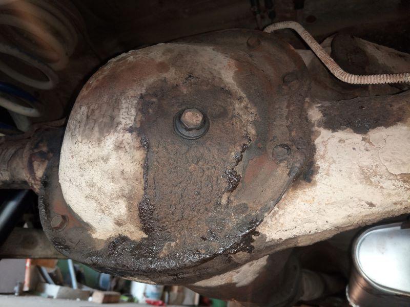

Gestern ging es los mit dem Austausch des Öl im Hinterachsdifferential. Ursprünglich sollte das vor dem Kauf 2023 mit erneuert werden aber dem Zustand des Gehäusedeckels nach war hier schon seit Jahrzehnten wohl keiner mehr tätig. Die untersten Schrauben waren von einer dicken Schicht aus Restöl, Schmiere und Wüstensand zugeklebt, siehe Bild.
Um das Öl zu tauschen muss der Deckel ab, die Achse vom Buick hat keinen separaten Ölablauf. Zu meiner Freude ließen sich alle 10 Befestigungsschrauben ohne Gegenwehr lösen.

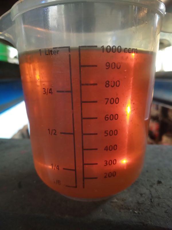

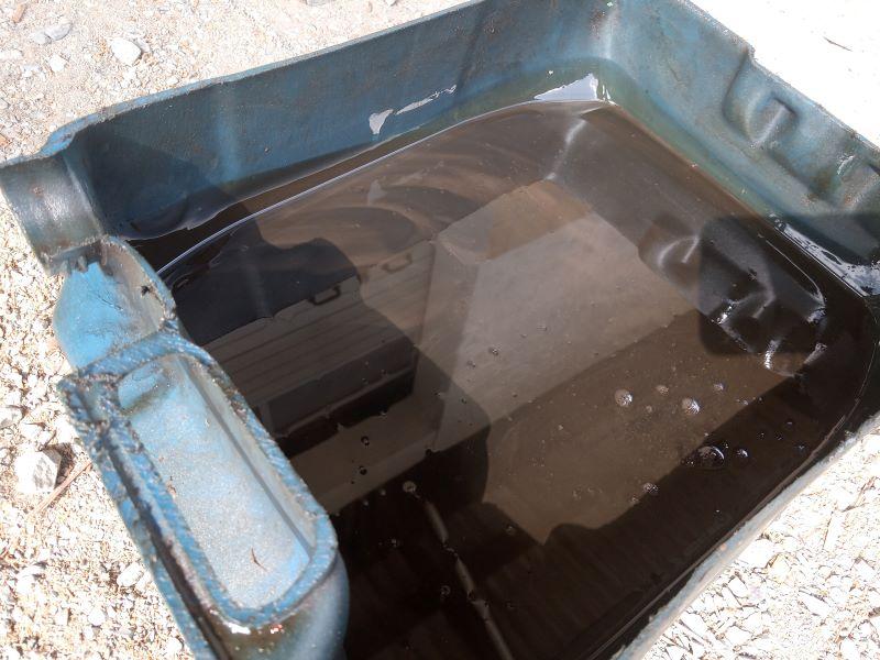

Das alte Öl stank wirklich extrem, ich meine Getriebeöl an sich duftet schon nicht nach Rosen aber das was aus dem Differential herauskam strapazierte schon den Würgereiz. Ok, genug gejammert.
Wirklich frisch sah das Öl definitiv nicht mehr aus und bestätigt meine Vermutung das es schon etliche Meilen hinter sich hatte.

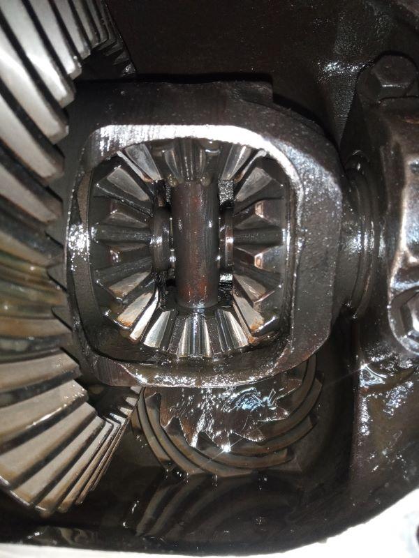

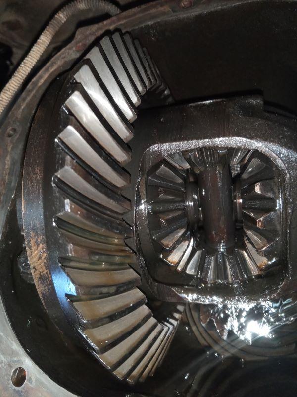

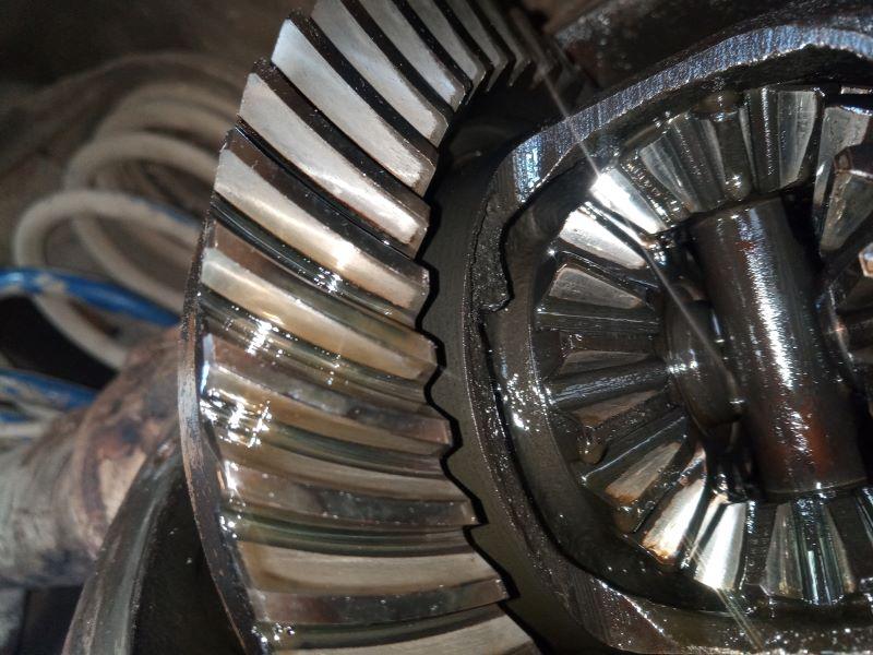

Nachdem ich so ziemlich alles an altem Öl herausgeholt hatte, inspizierte ich gleich mal den Zustand der Zahnräder. Dieser ist in Anbetracht des Alters und der Laufleistung des Electra wirklich gut.
Da auch die Achse selbst noch keine Geräusche macht, kann man davon ausgehen das hier noch etliche Meilen problemlos damit absolviert werden können.

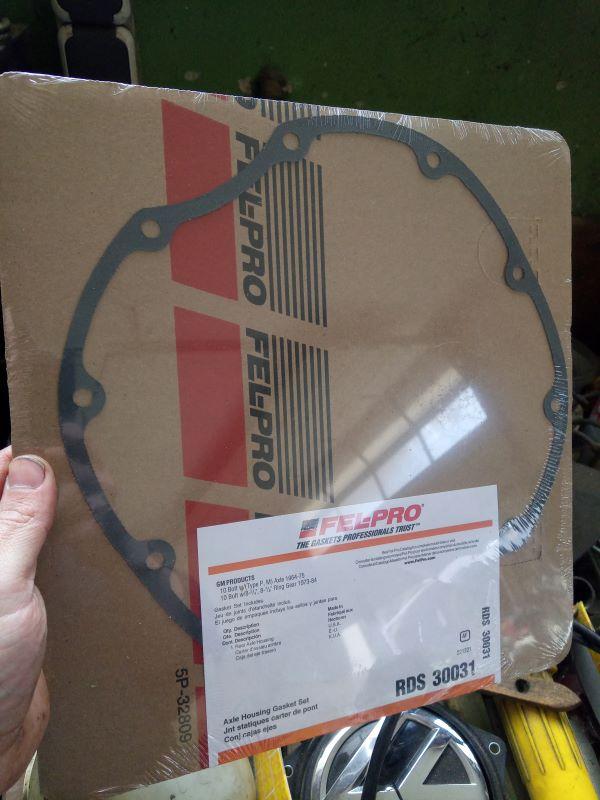

Nachdem dann auch die Dichtflächen gereinigt waren ging es wieder an die Montage des Deckels. Ich habe mich dazu entschieden eine Dichtung von Fel-Pro in Verbindung mit etwas Dichtmasse zu verwenden. Bei dem Thema gibt es viele Meinungen aber ich bin bisher damit gut gefahren.

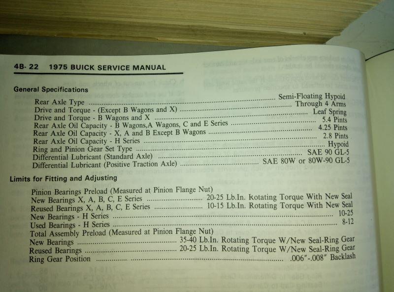

Den Deckel habe ich gestern noch verschraubt. Laut WHB müssen die Schrauben mit +/- 40 Nm festgezogen werden, ich habe sie final dann mit 35 Nm angezogen. Die Dichtmasse habe ich über Nacht aushärten lassen und erst heute Morgen das neue Öl eingefüllt.

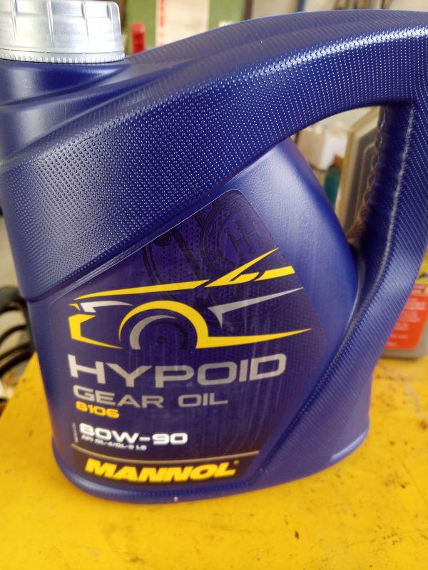

Verwendet habe ich das Getriebeöl von Mannol mit der Viskosität SAE 80W 90 GL5. Vorgeschrieben laut WHB ist ein SAE90 bei der Standard Achse.
Die Füllmenge wird im WHB mit 5,4 Pints angegeben. Ich musste erst bei User @Dynamix nachfragen was Pint überhaupt sind. 😁
Für alle die das interessiert: 1 Pint = 473 ml. Also habe ich ca. 2,55 Liter Öl benötigt.
