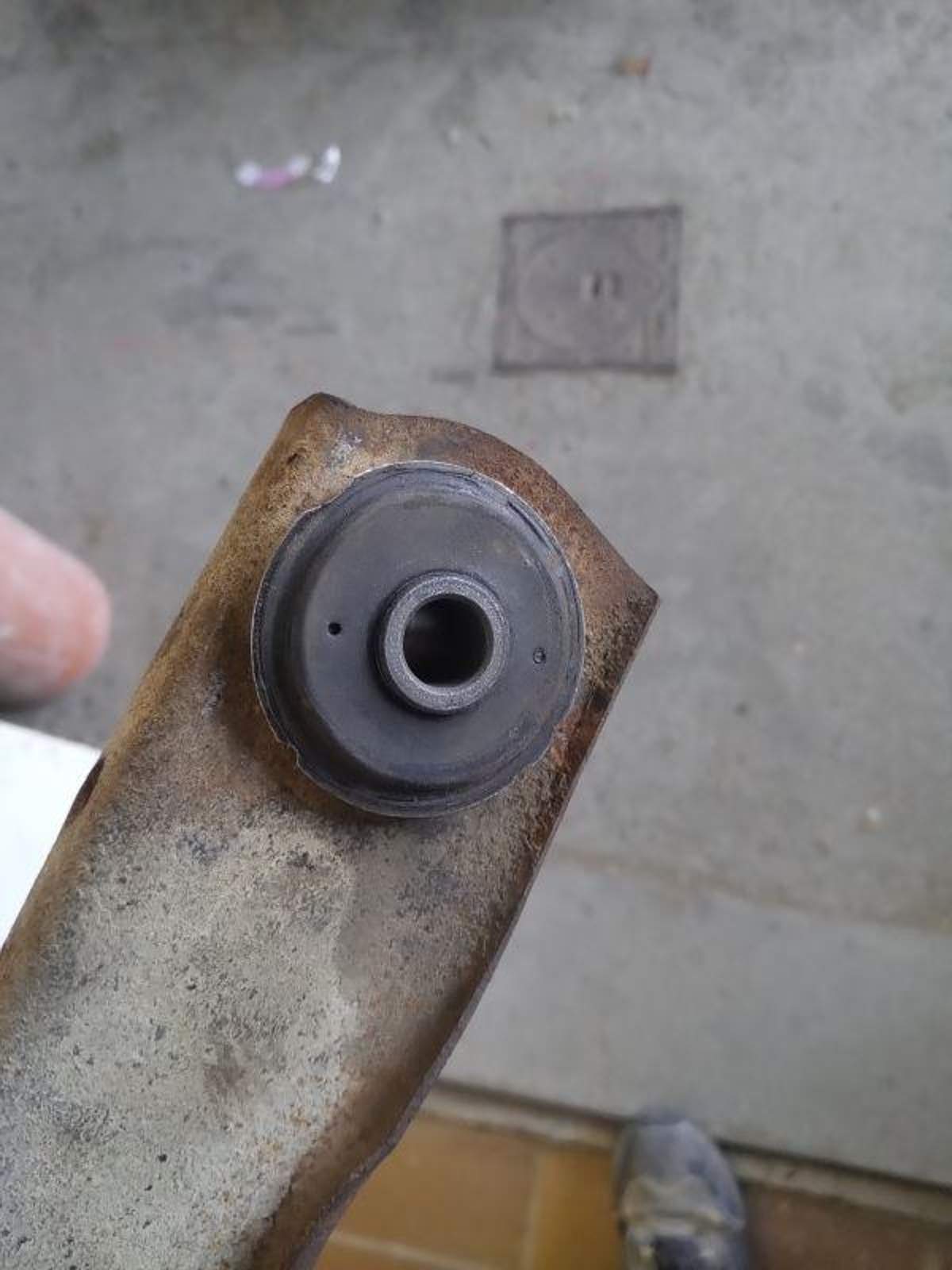

Hinterachse
Fangen wir erstmal mit der Hinterachse an. Da ich noch nie irgendwelche Buchsen/Lager aus Querlenker und dergleichen aus- bzw. einpressen musste war das komplettes Neuland für mich. Selbst mit extra gekauften Spezialwerkzeug (Ball Joint C-Clam) war das kein Selbstläufer aber mit etwas rumprobieren und Hilfe meines Nachbarn hat es am Ende doch funktioniert - die Buchsen der unteren Control Arms sind erneuert.
[bild=4]
[bild=5]
[bild=6]
Da für die oberen Control Arms die Dämpfer ausgebaut werden müssen, habe ich den Wechsel der zugehörigen Buchsen erstmal verschoben. Das wird dann gemacht wenn mein Buick auf der heimischen Grube steht. Da sollte der Wechsel einfacher sein als mit hängender Achse auf der Bühne.
