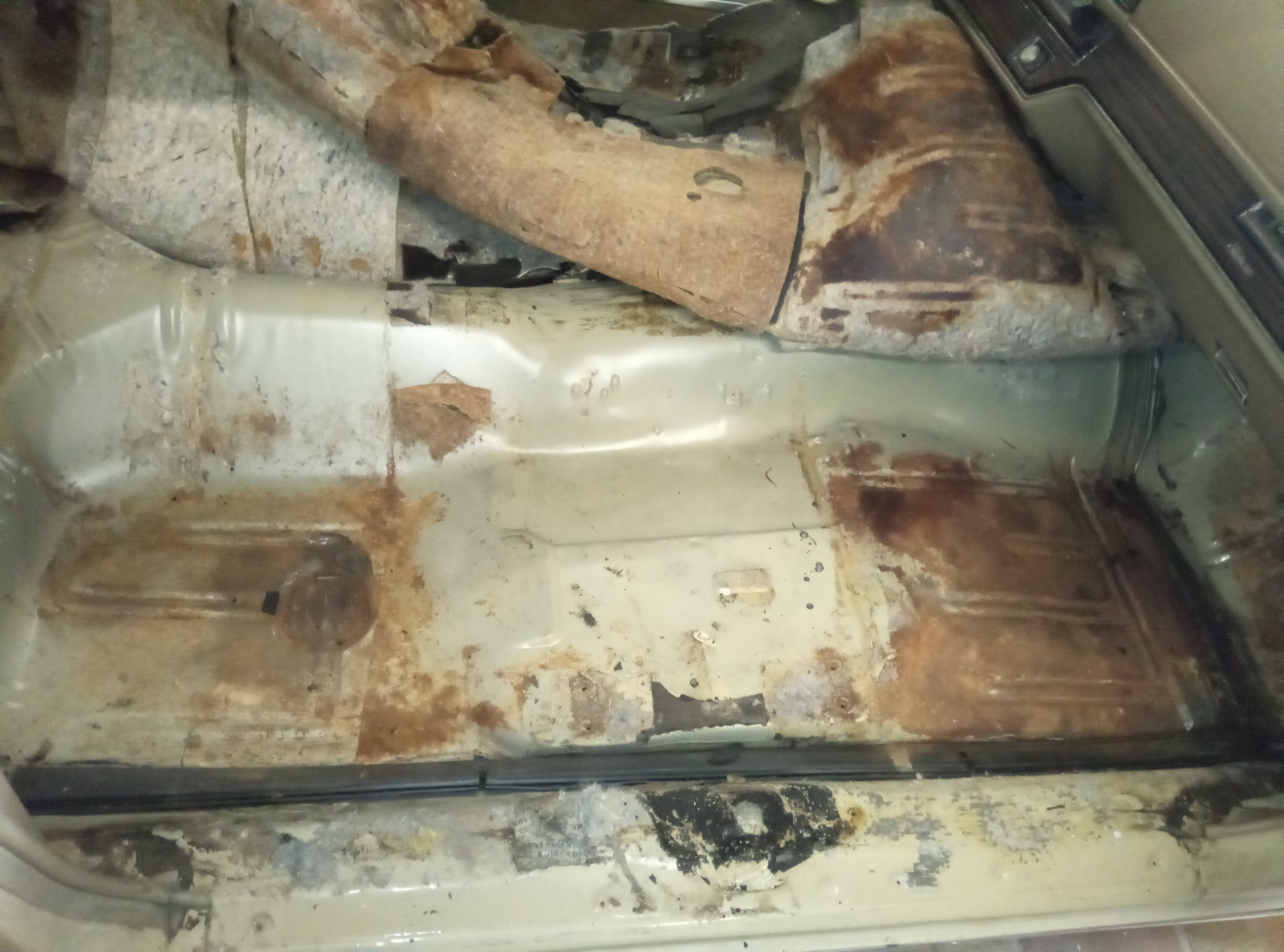

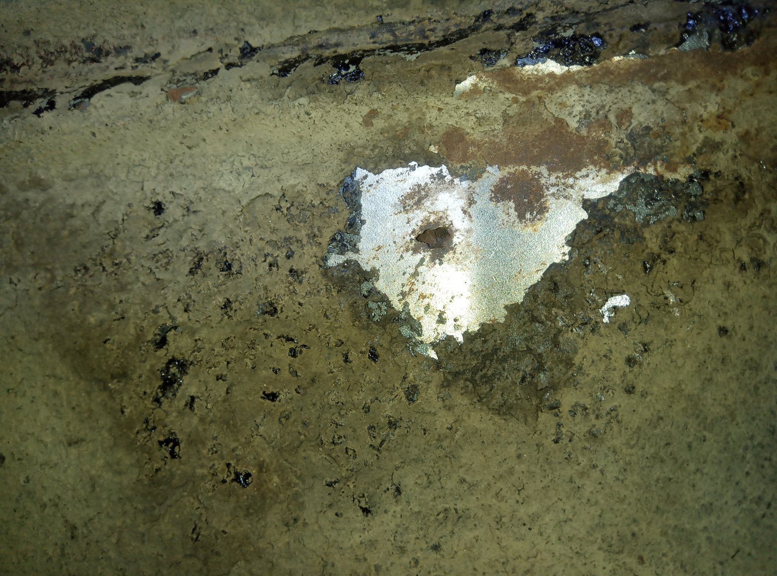

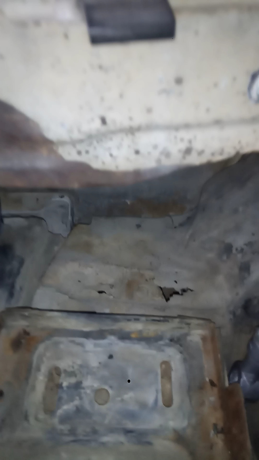

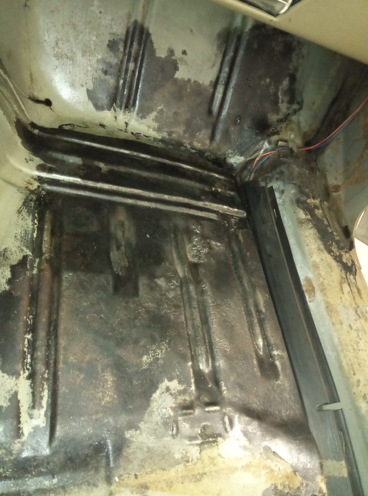

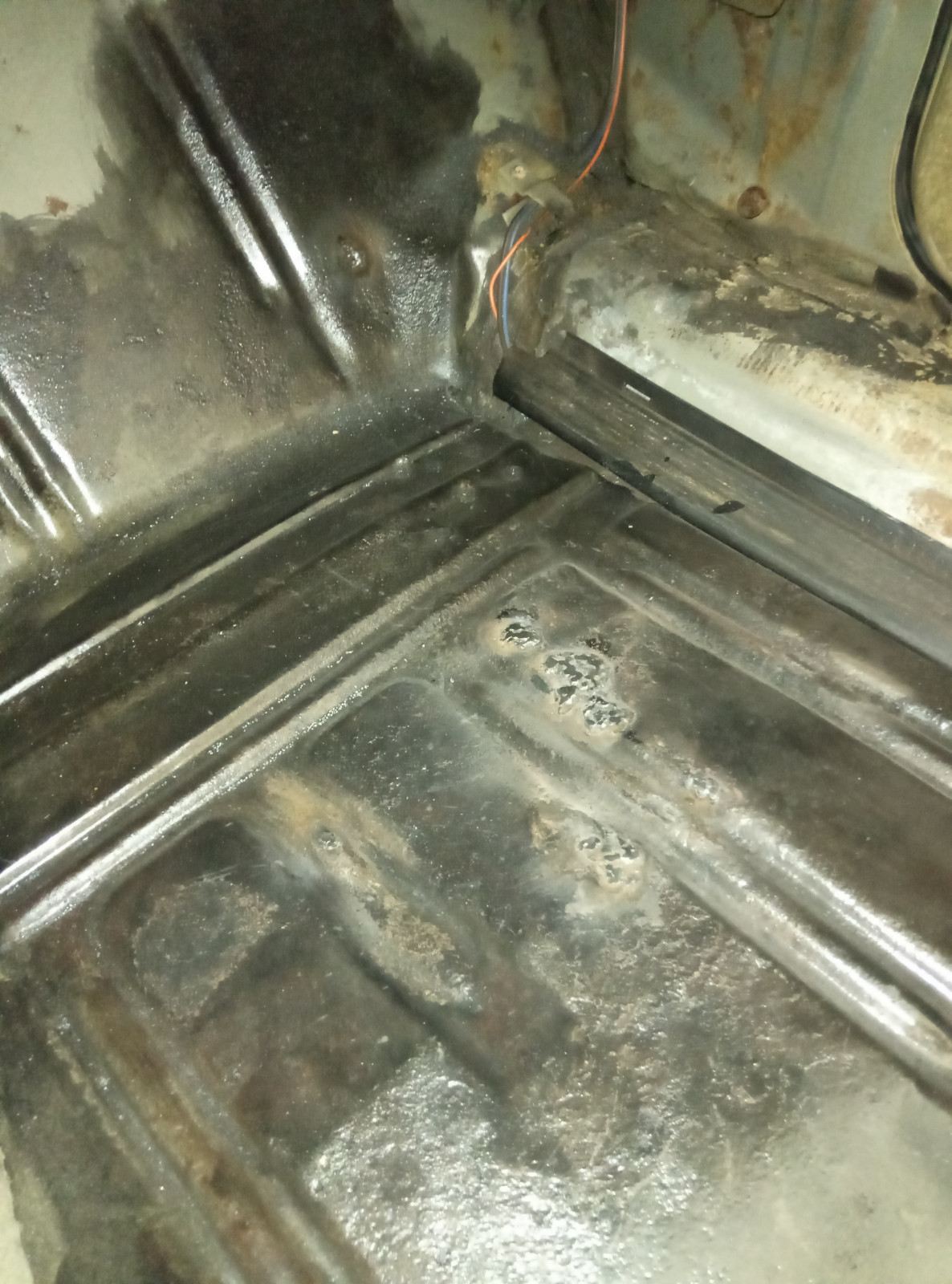

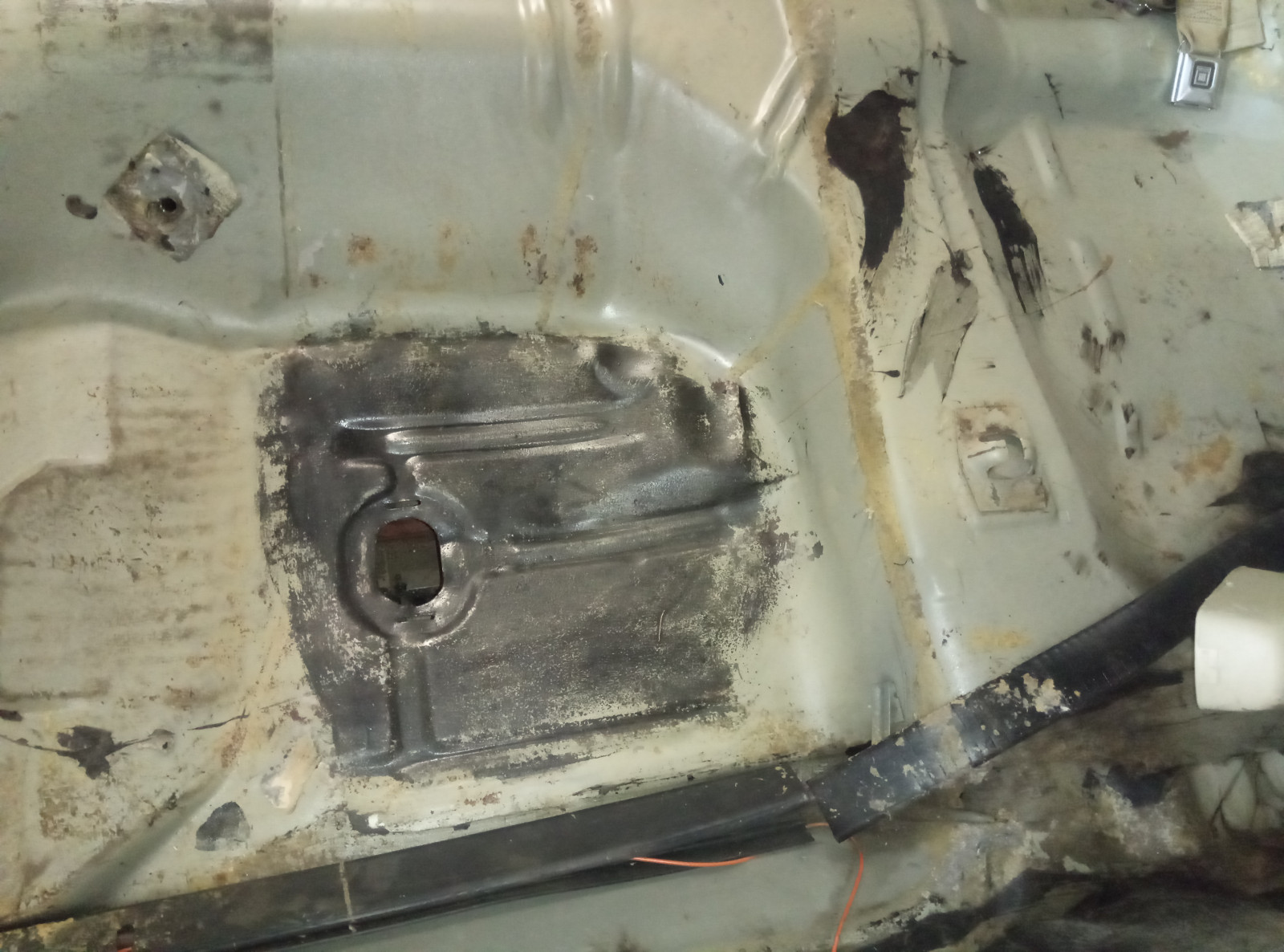

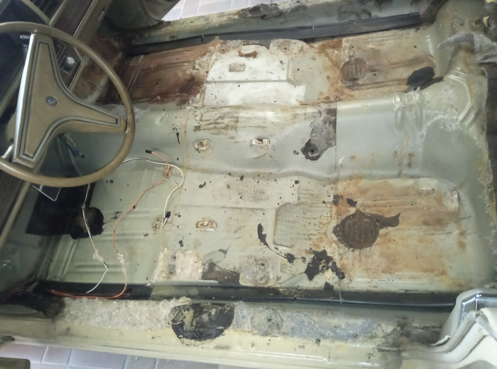

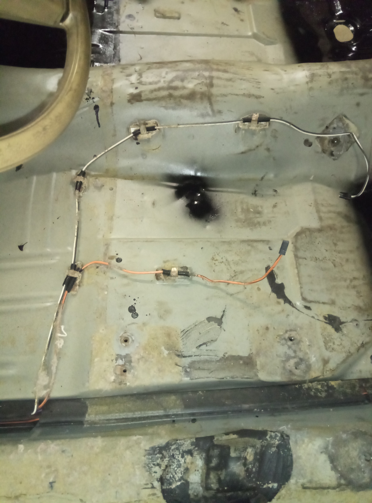

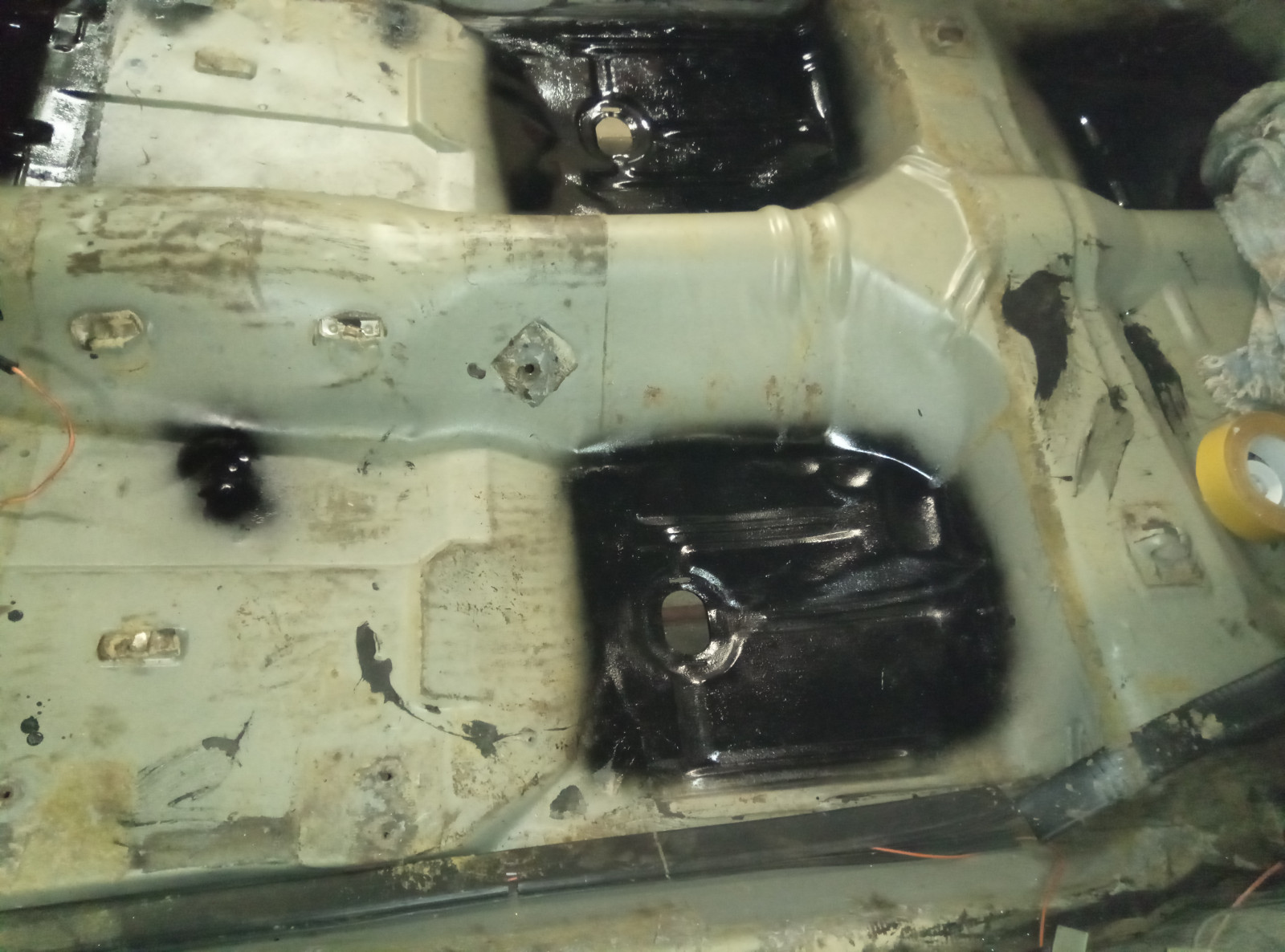

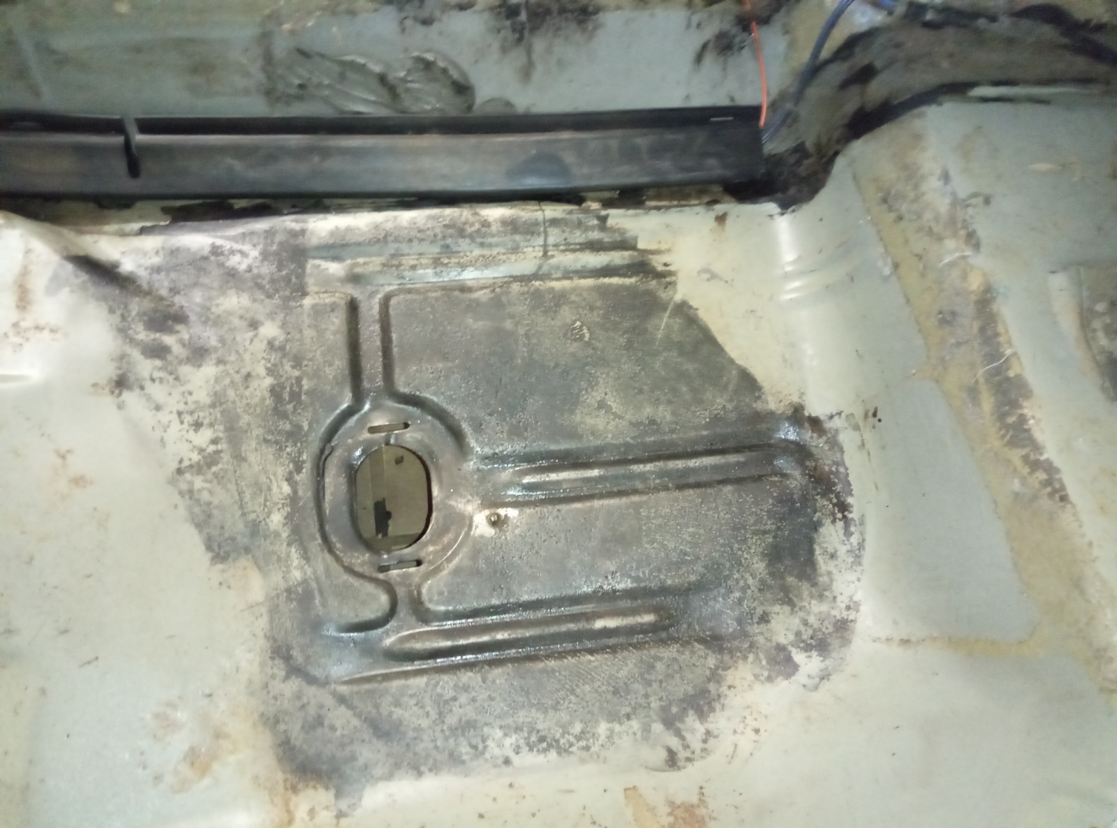

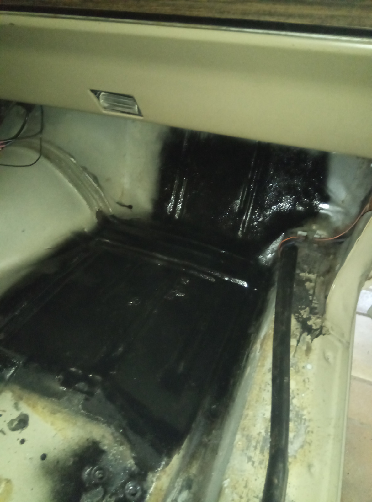

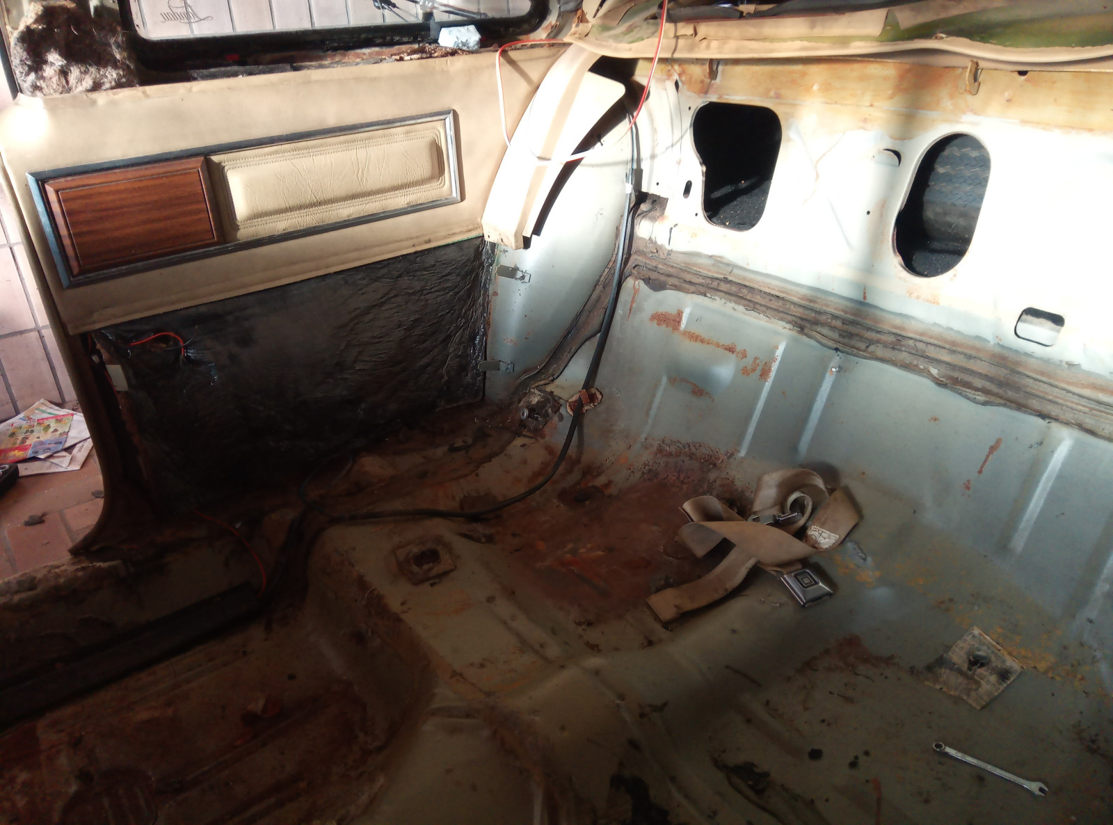

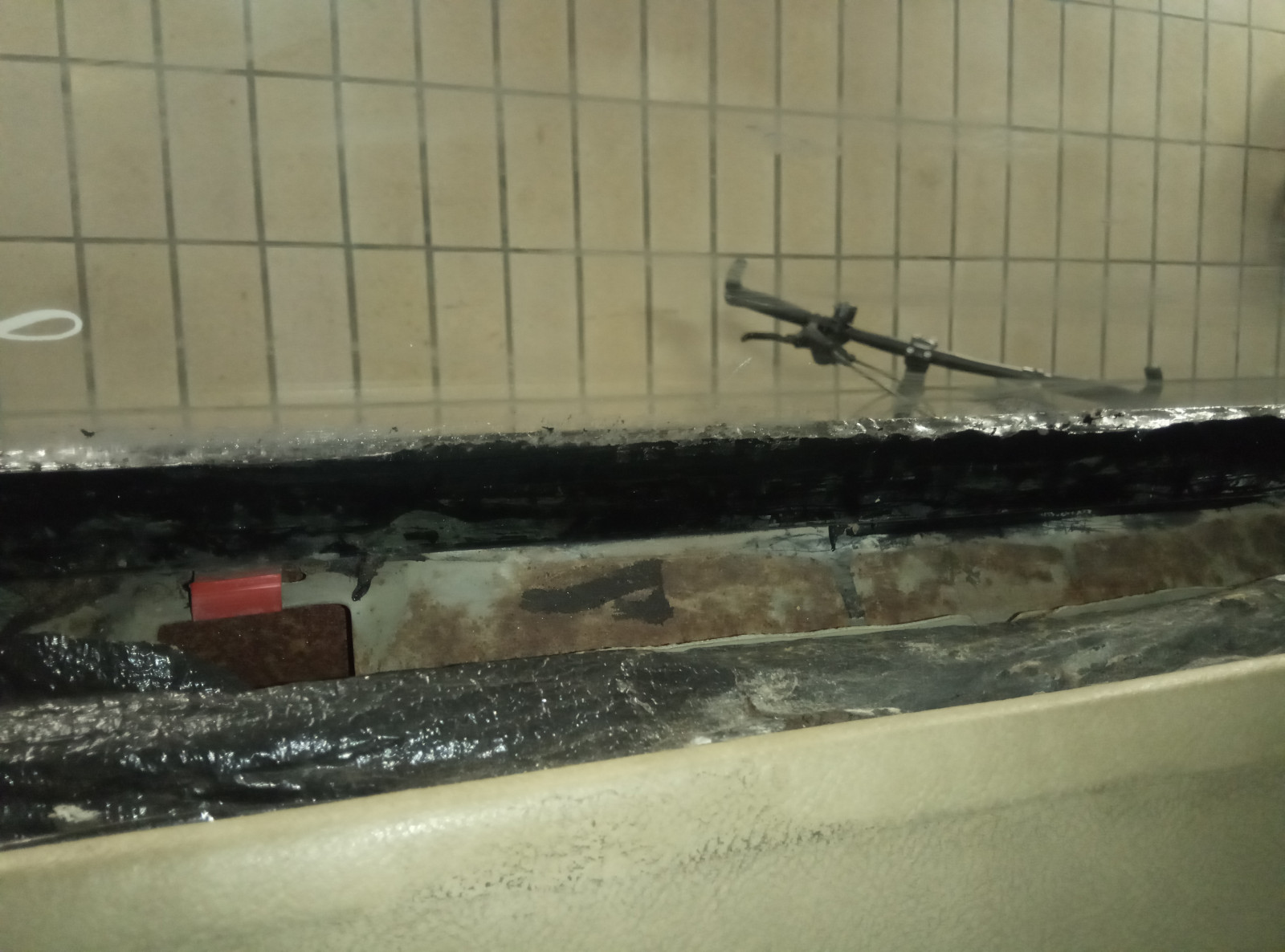

Von unten waren, nach dem Entfernen des Unterbodenschutzes auf der Beifahrerseite, schon kleine Löcher zu sehen. Da das Blech aber sauber und blank war musste der Rost sich von innen nach außen durchgearbeitet haben.

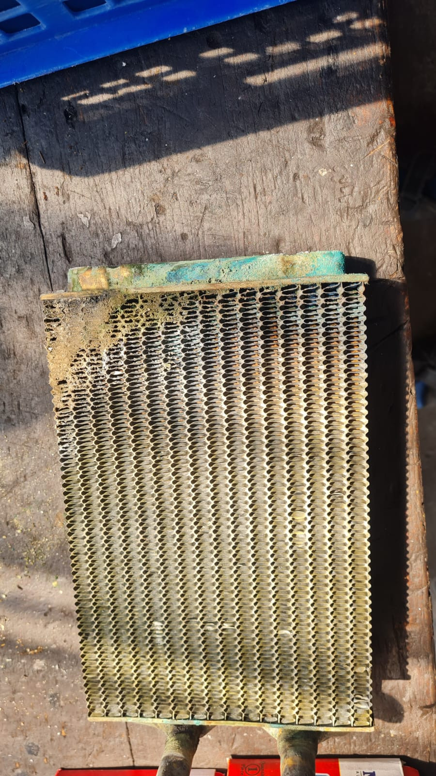

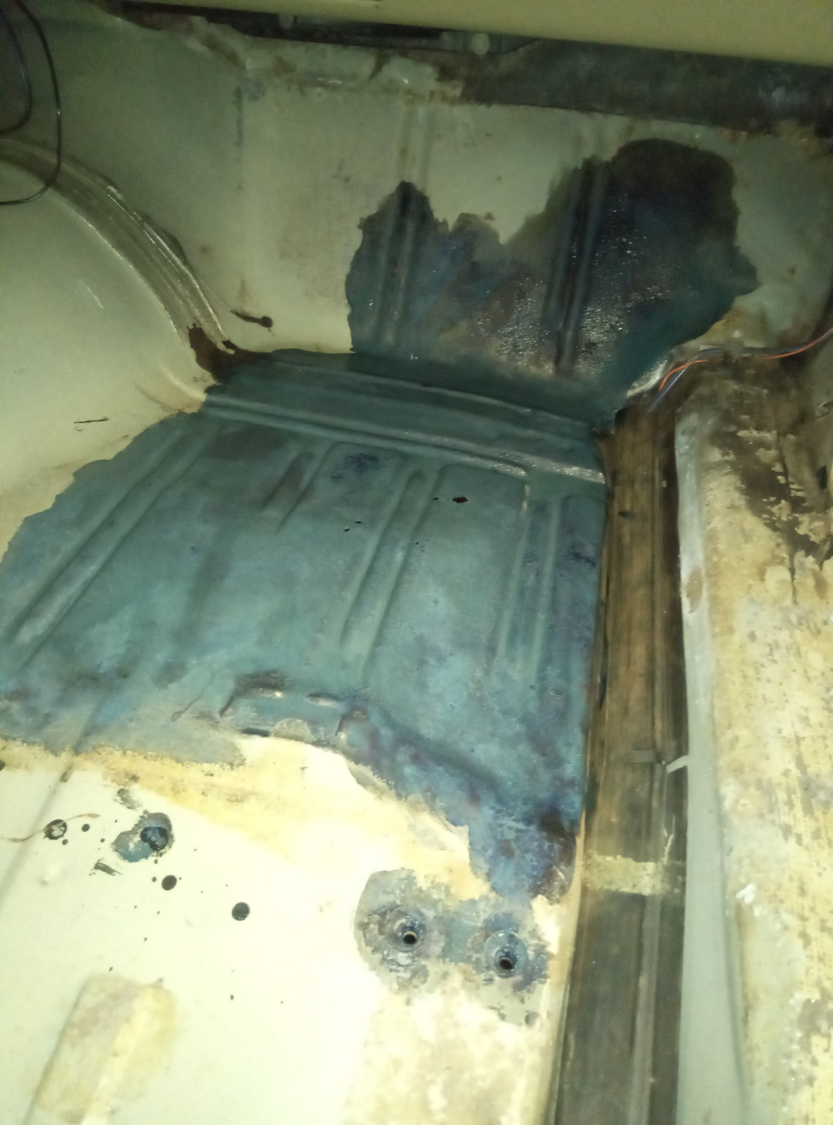

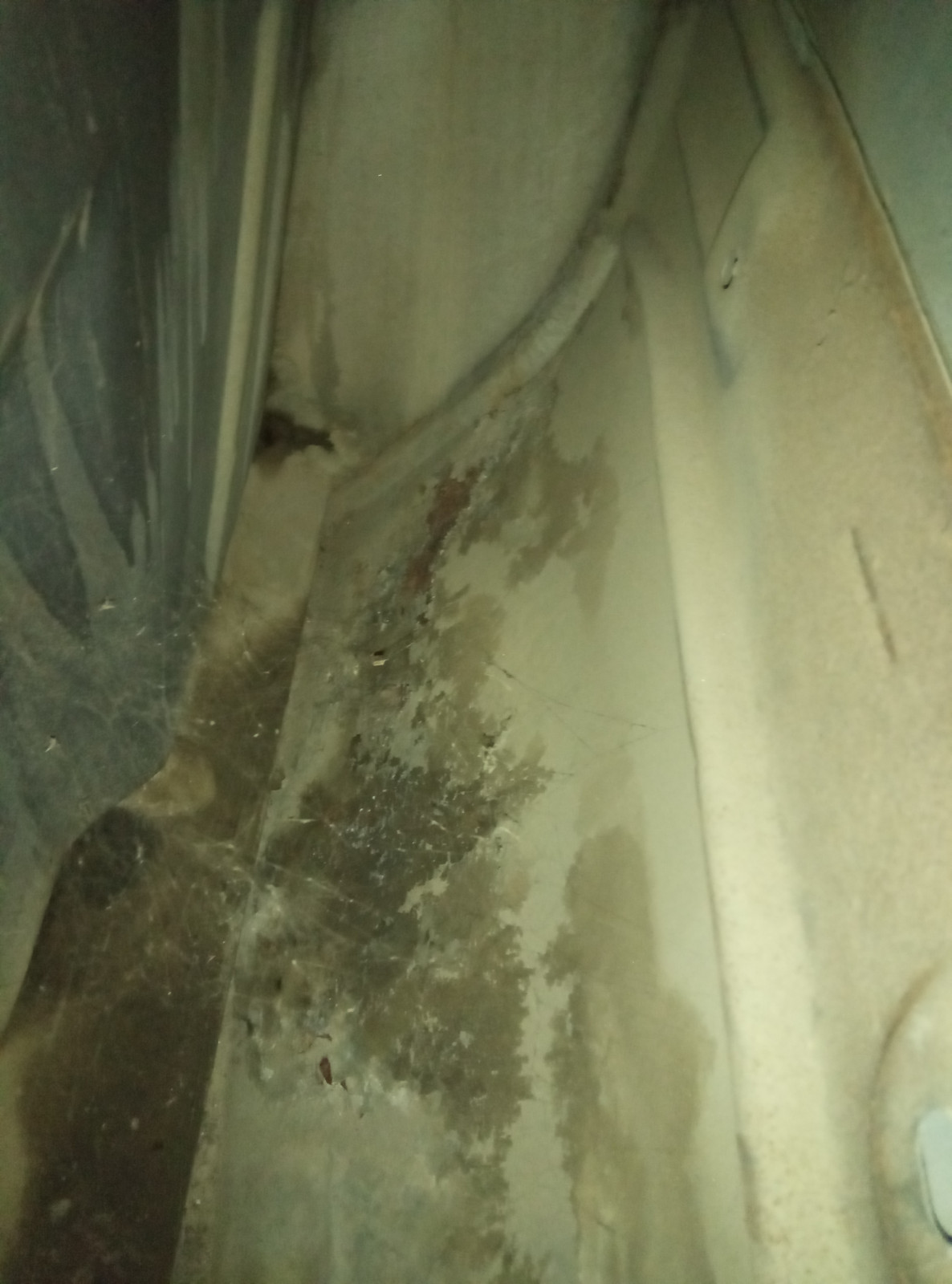

Nach dem ich den Innenraumteppich auf der Beifahrerseite ein Stück nach oben gehoben hatte, wurden meine Befürchtungen bestätigt. Der gesamte vordere Bereich des Teppichs war feucht.
Der Grund war der undichte Wärmetauscher der Heizung. Das austretende Kühlerwasser ist stetig nach unten in den Teppich gelaufen, der dadurch immer feucht geblieben ist.

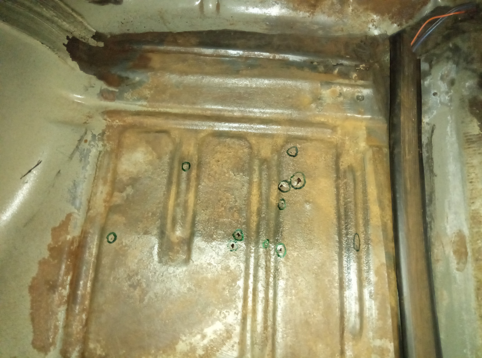

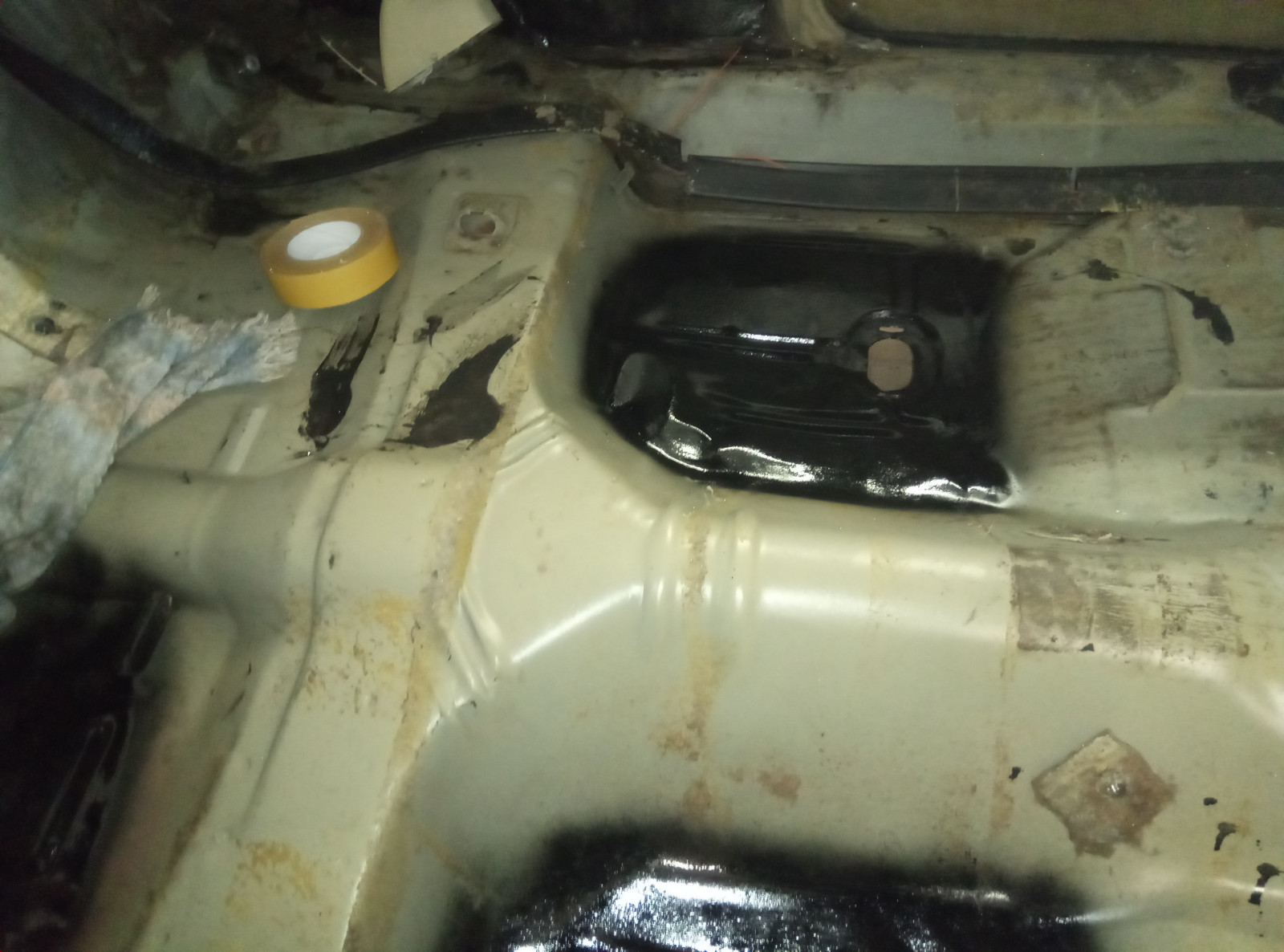

Also wollte ich es genau wissen und hab den kompletten Teppich entfernt. Da hierzu auch die Sitze usw. raus mussten konnte ich auch die restlichen Bereiche des Bodens kontrollieren. Erstaunlicherweise war der Rest des Bodens in einem wirklich guten Zustand. Daher haben sich die Instandsetzung Arbeiten nur auf den Beifahrerfußraum beschränkt.

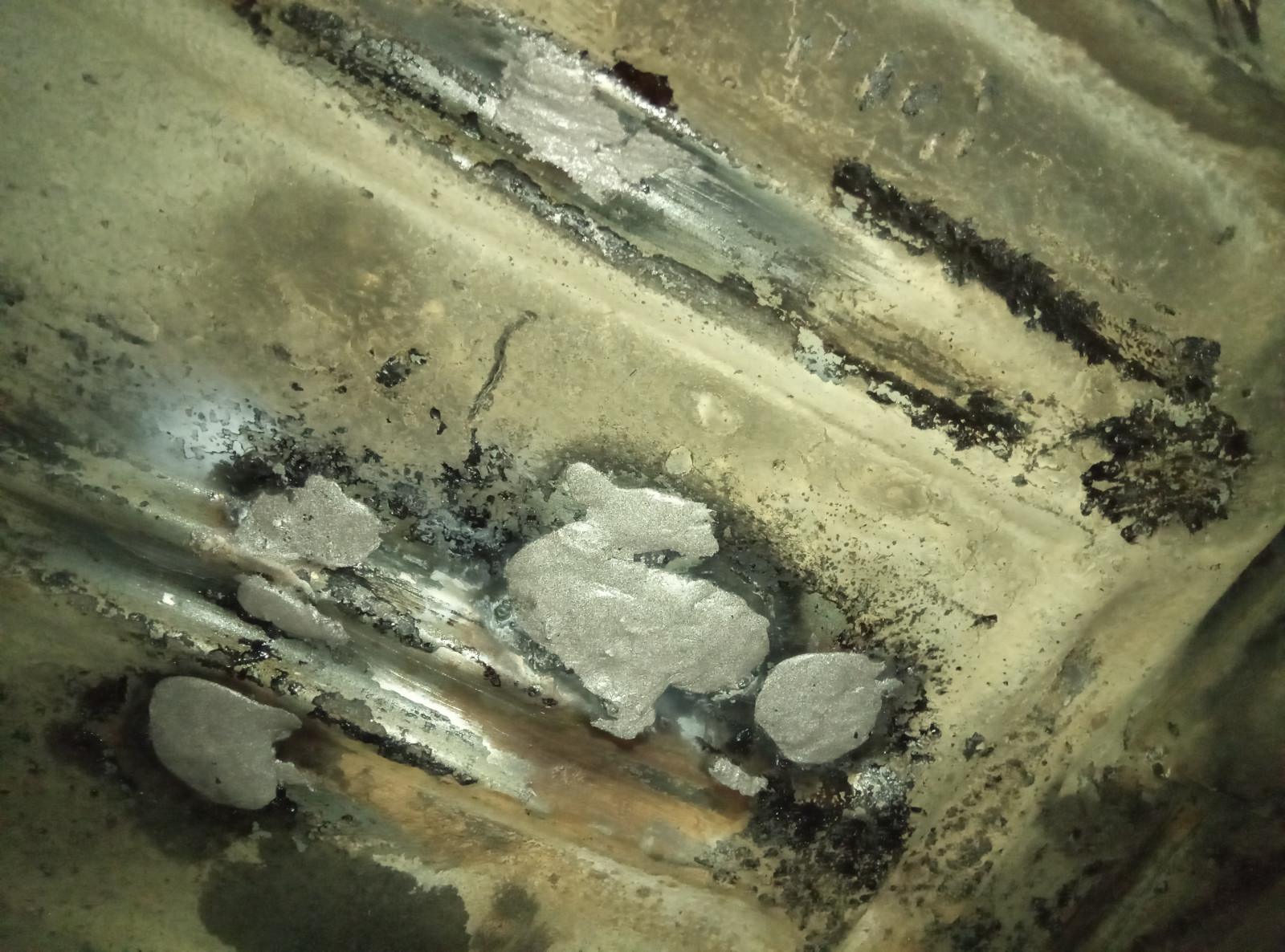

Also wurde erstmal alles an groben Rost abgeschliffen und am Ende waren ein duzend kleine Löcher zu sehen.

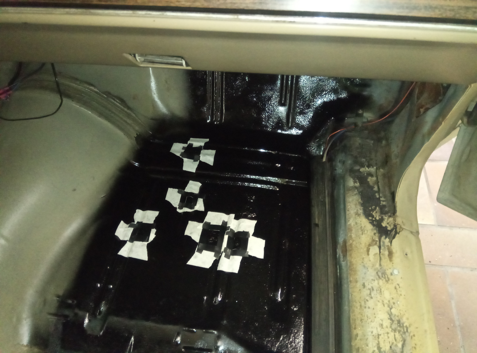

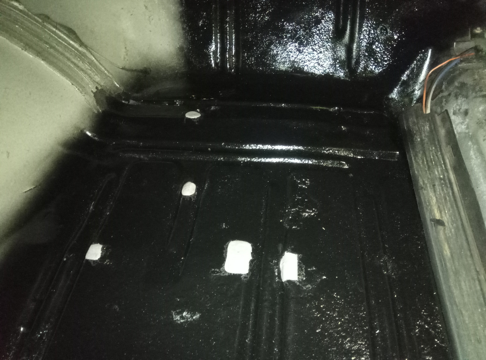

Den betroffenen Bereich habe ich dann erst einmal mit Rostumwandler behandelt. Danach hat ein guter Freund von mir die Löcher wieder zu geschweißt (ich habe dafür kein Talent).
Im Anschluss habe ich dann die Schweißnähte mit Flüssigmetall versiegelt, um sicher zu gehen das auch in Zukunft alles dicht bleibt.
Abschließend wurde im Innenraum alles mit Rostschutzlack und am Unterboden mit Rostschutzwachs behandelt.
Da die Fußräume hinten und ein Teil unter der Rückbank einen leichten Oberflächenrost Ansatz hatten, bekamen auch diese Stellen eine Rostschutzbehandlung.

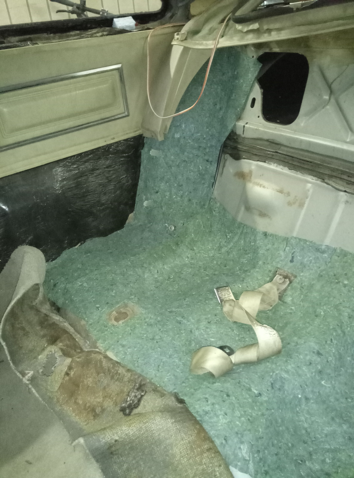

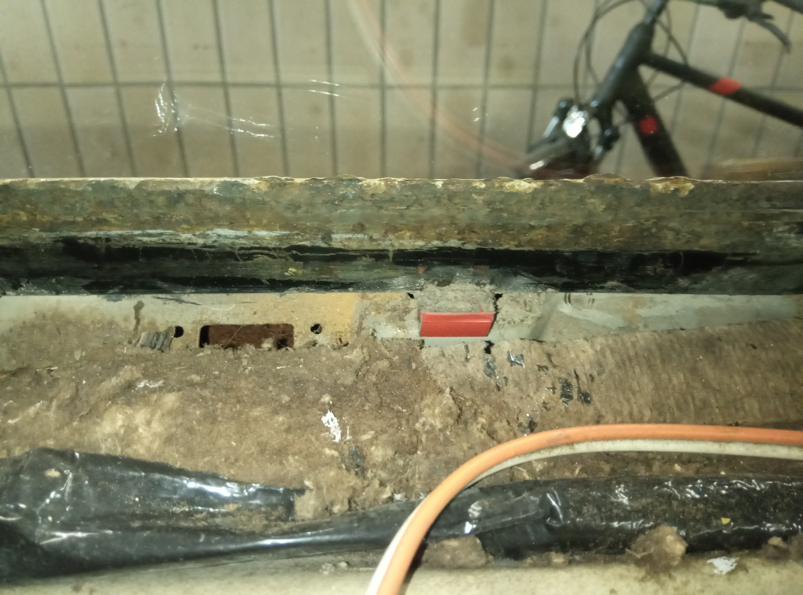

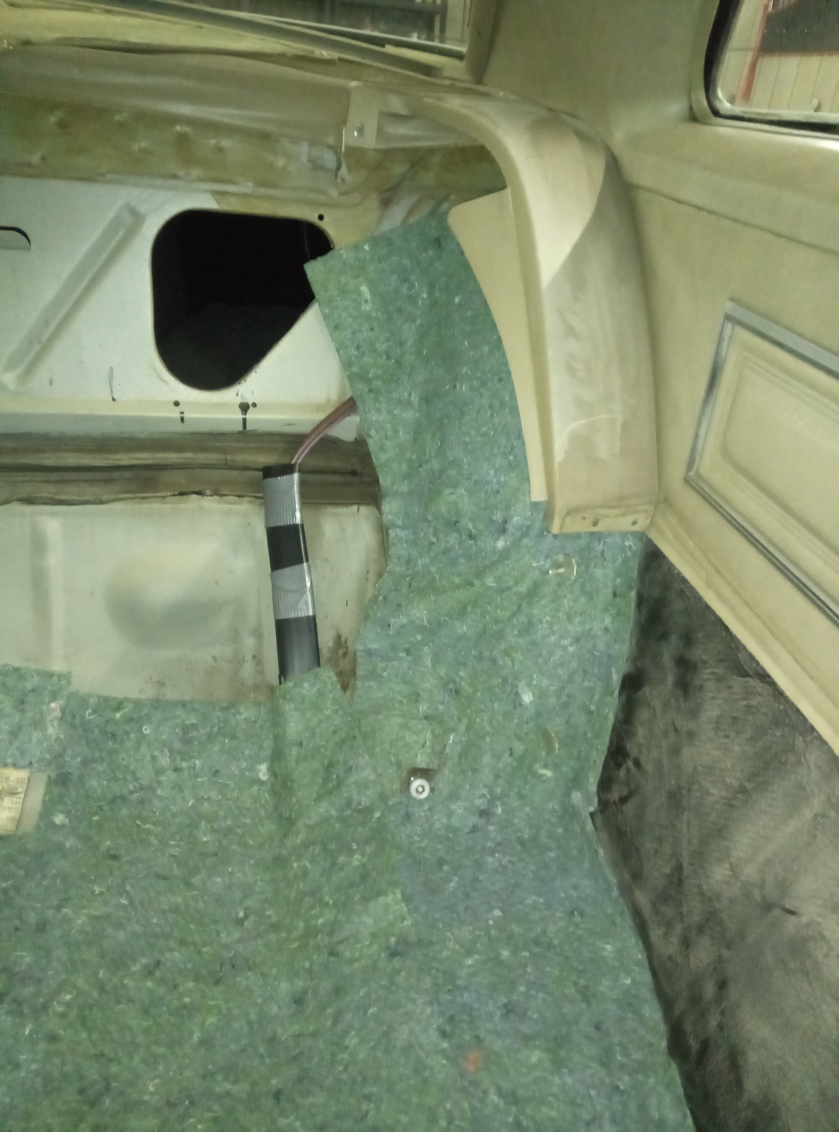

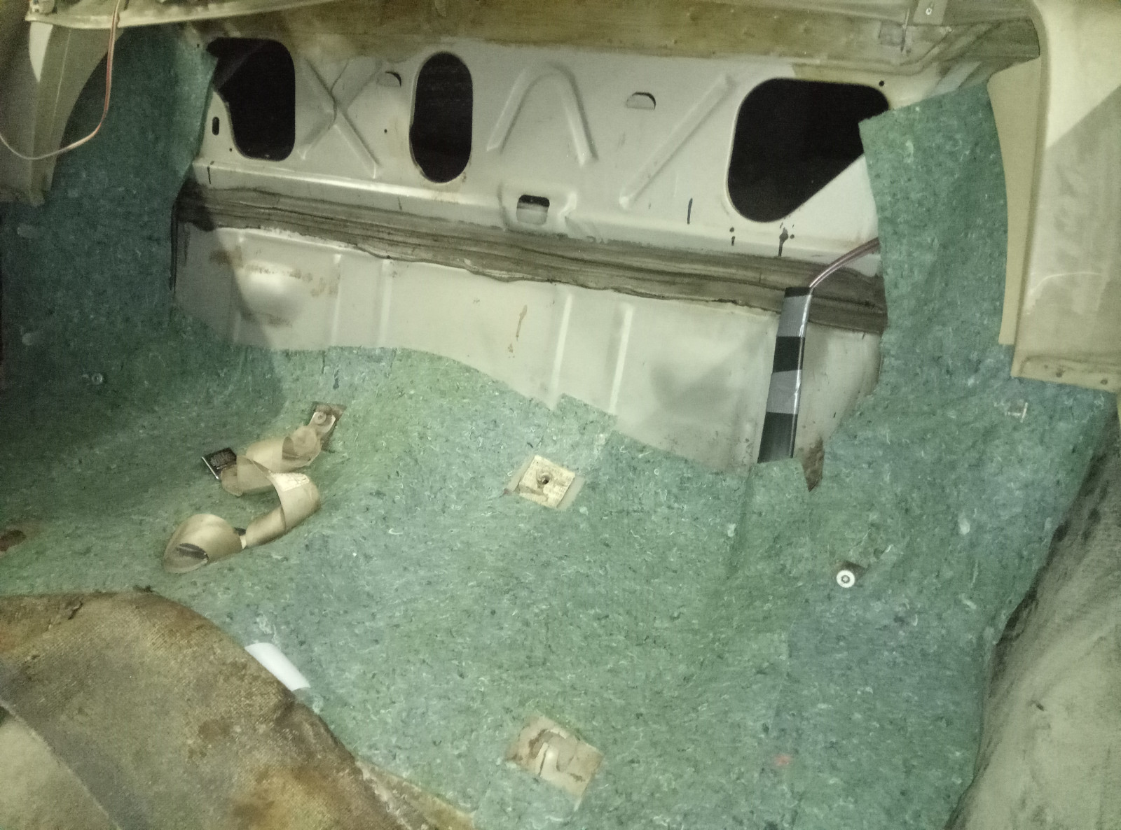

Wie ebenfalls in meinem ersten Artikel beschrieben, war die Innendämmung unter der Rückbank auf der rechten Seite feucht. Dies ist mir ebenfalls erst bei der Entkernung des Innenraums aufgefallen. Der Grund hierfür war wie mittlerweile bekannt, die undichte Seitenscheibe.
Da sowieso schon alles ausgeräumt war habe ich die Gelegenheit genutzt die komplette Dämmung hinten durch eine Neue zu ersetzen. Sie sieht nicht nur besser aus, auch die Geräuschdämmung hat sich meiner Meinung nach verbessert.

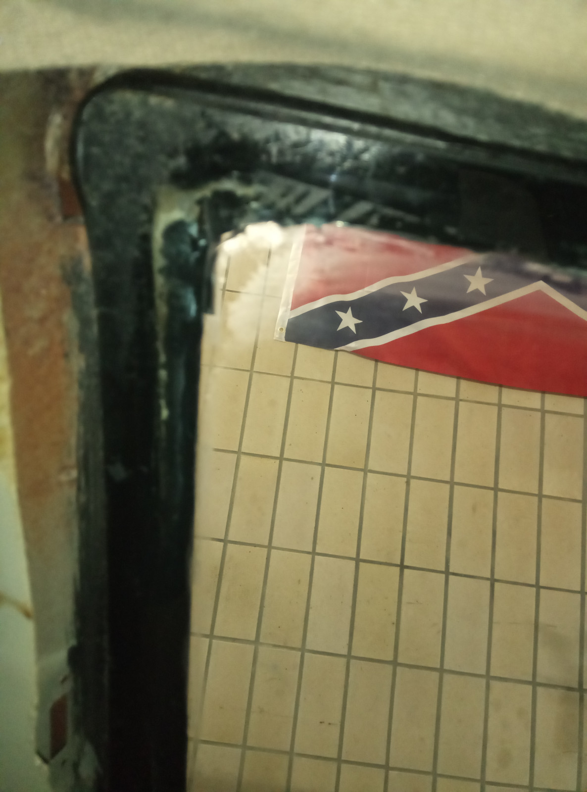

Seitenscheibe

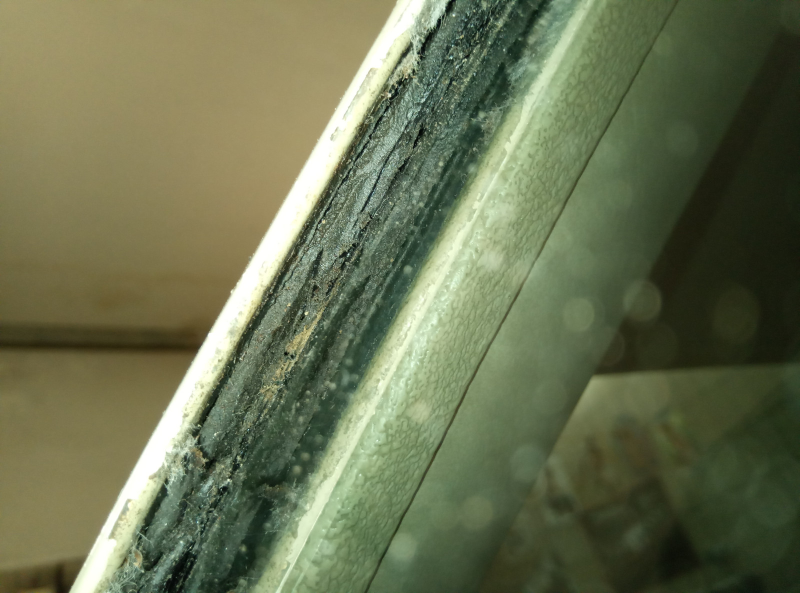

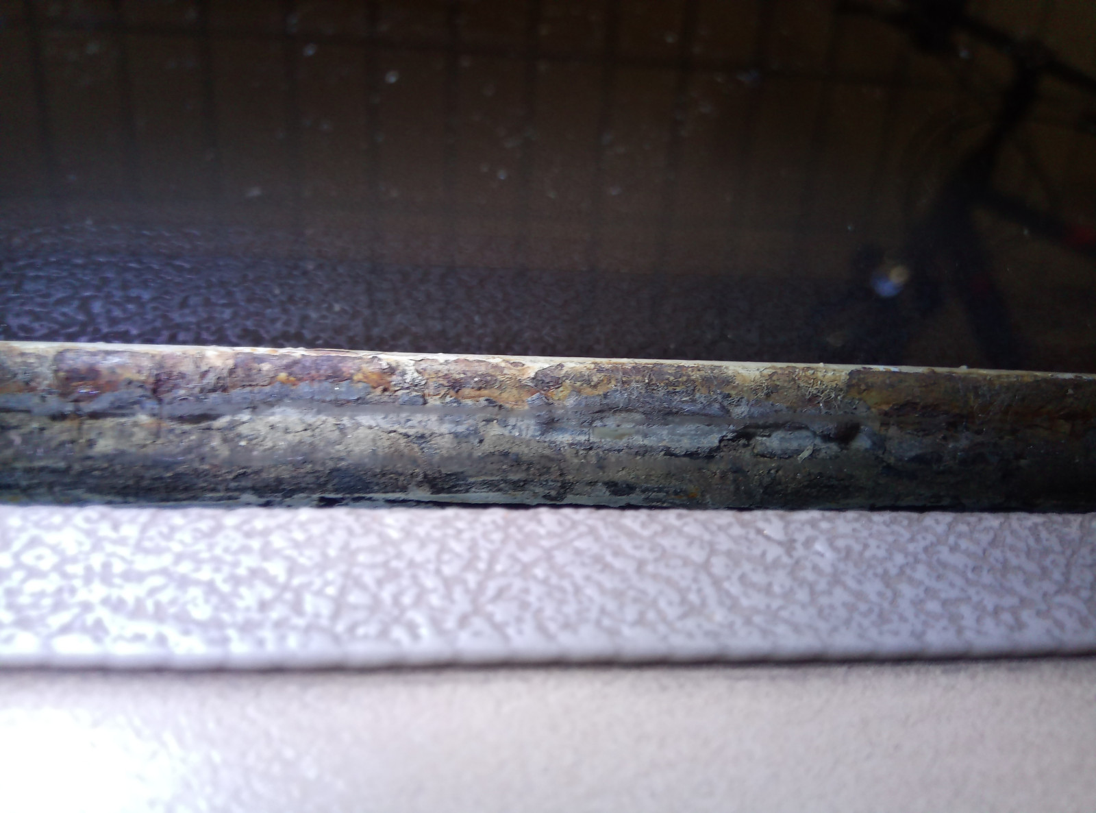

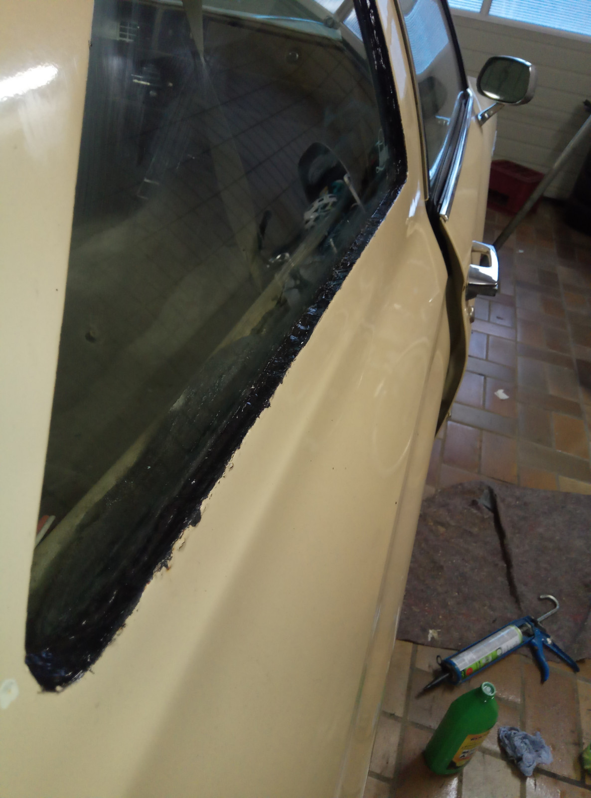

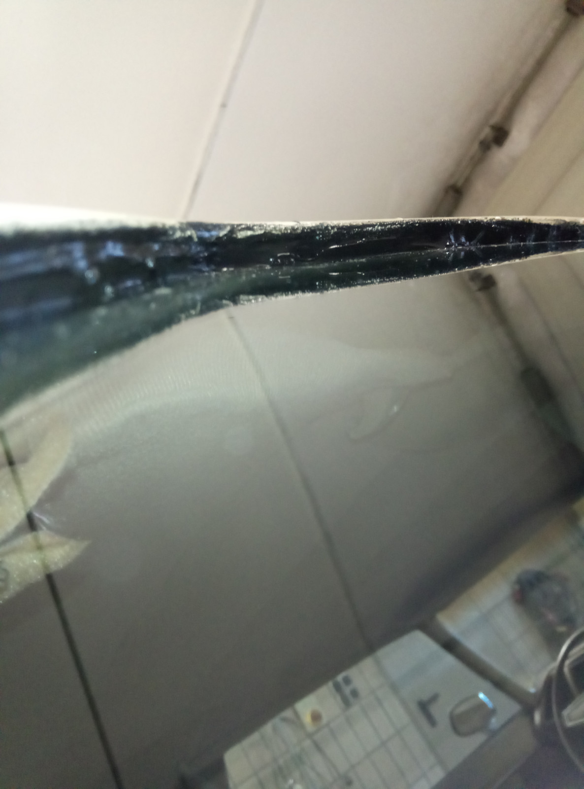

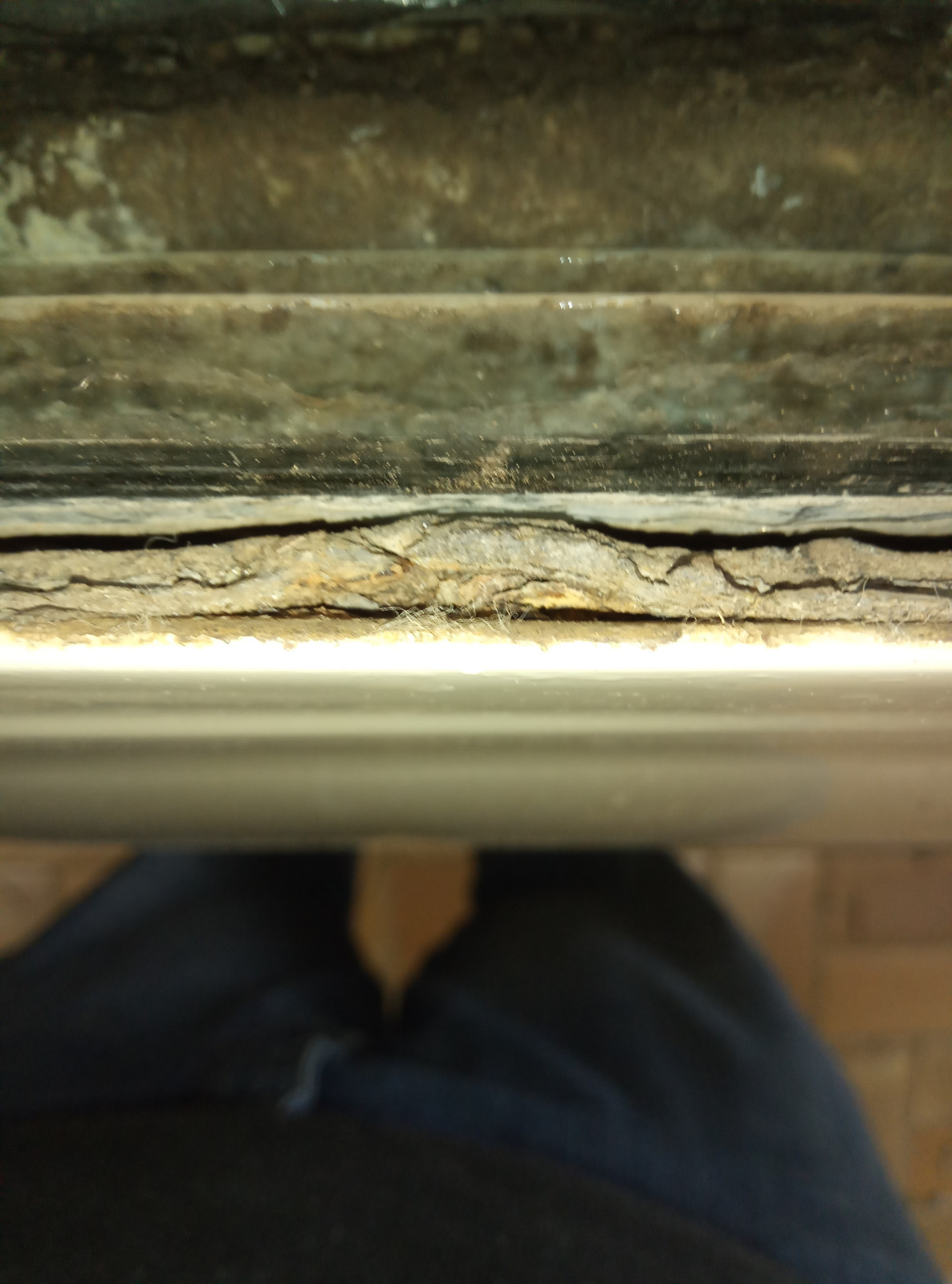

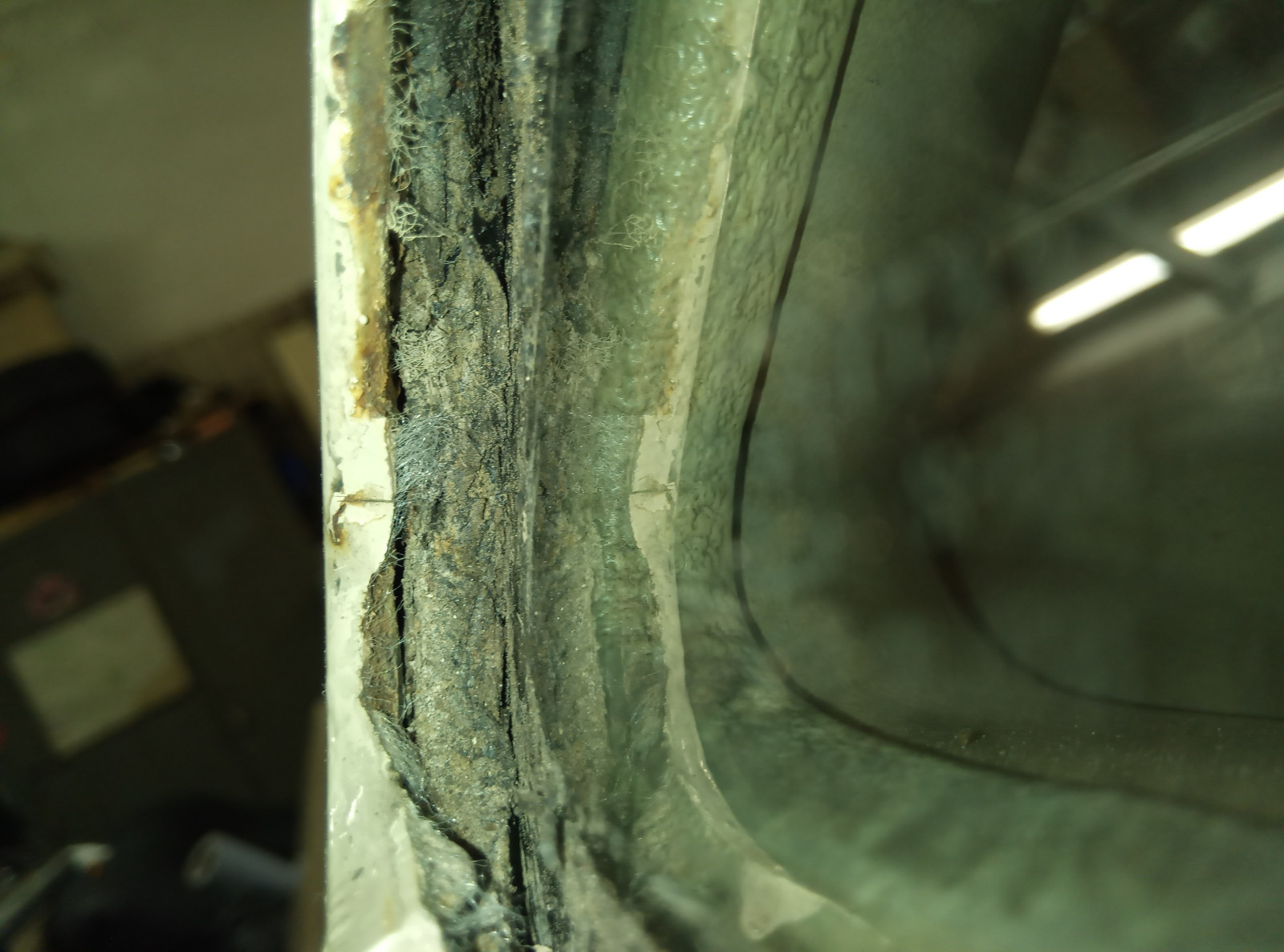

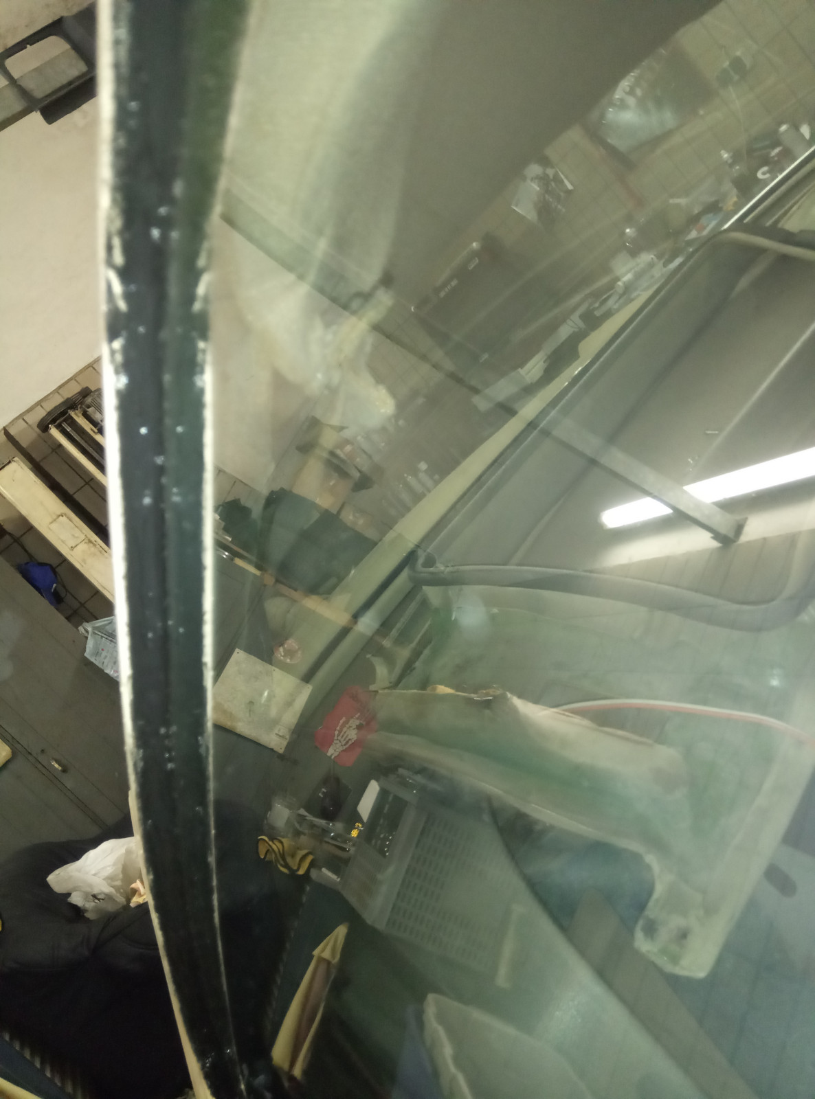

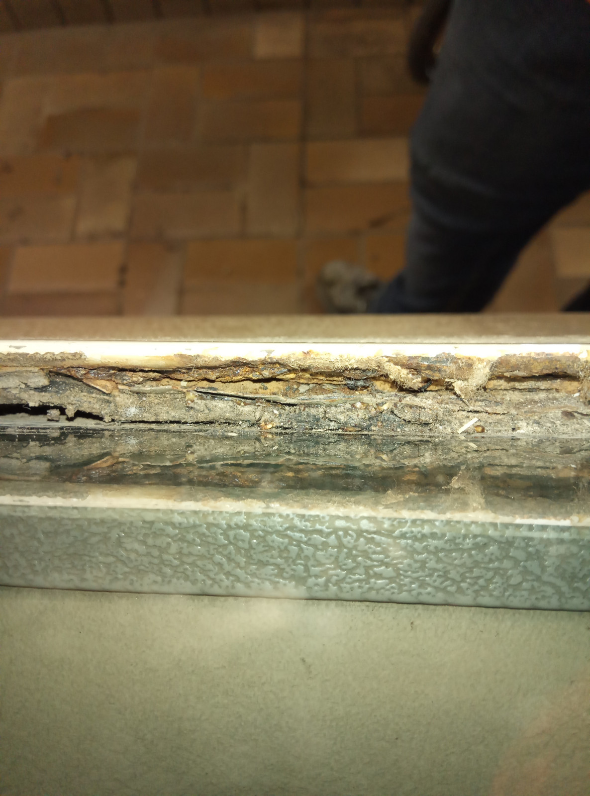

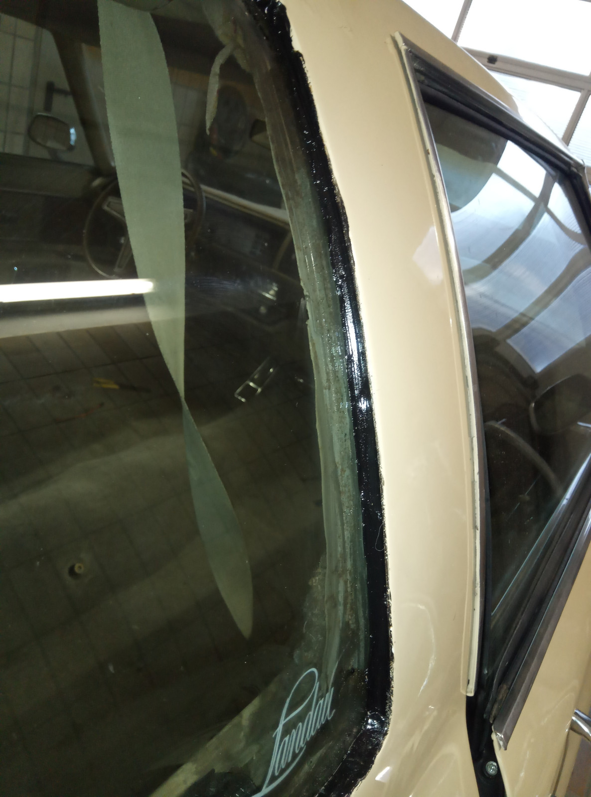

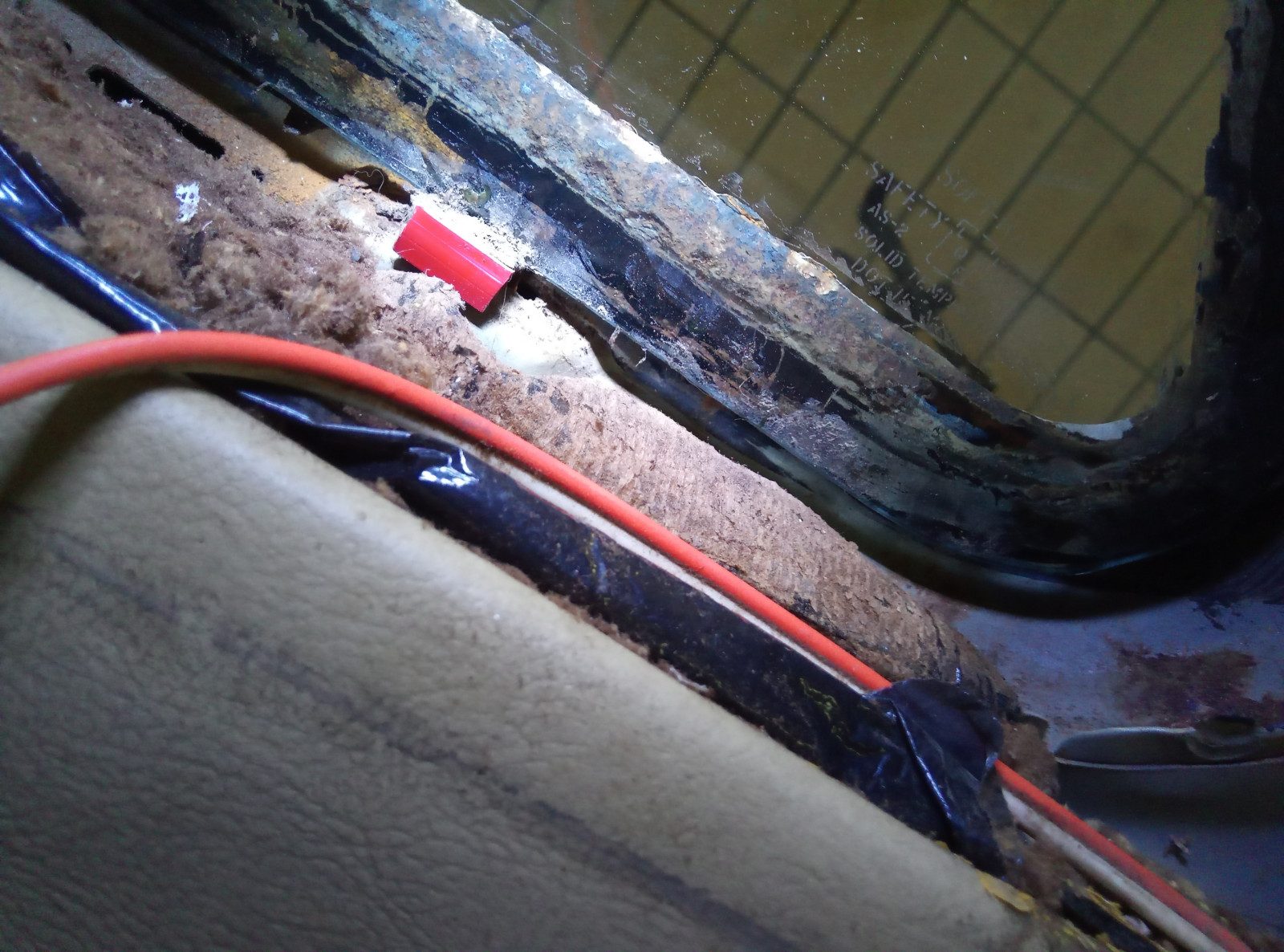

Wie auf den Bilden zu den Hohlräumen weiter uten schon ersichtlich ist und die feuchte Dämmung ebenfalls schon dafür gesprochen hat war die hintere Seitenscheibe undicht.
Nach der Demontage des Vinyldach wurde wie schon einmal angesprochen, eine Chromleiste aus dem Zubehör verbaut/verklebt. Nach dem ich diese entfernt hatte kam die alte Dichtmasse zum Vorschein. Den statt die alte Dichtmasse zu entfernen wurde die Leiste nur mit Silikon oben drauf geklebt. Wie man an den folgenden Bildern erkennen kann, war das nicht die beste Idee.
Also hab ich die alte Dichtmasse soweit es ging entfernt und auch den Rost an der Kante rundherum soweit weit wie möglich freigelegt und mit Rostumwandler behandelt. Zum Glück war das meiste nur in der obersten Blechschicht. Die Kante selbst ist immer noch stabil.
Im Anschluss hab ich die Scheibe komplett neu abgedichtet und mehrere Fahrzeugwäschen später ist alles immer noch trocken.
Am Ende habe ich aus optischen Gründen die Chromleiste wieder aufgeklebt.

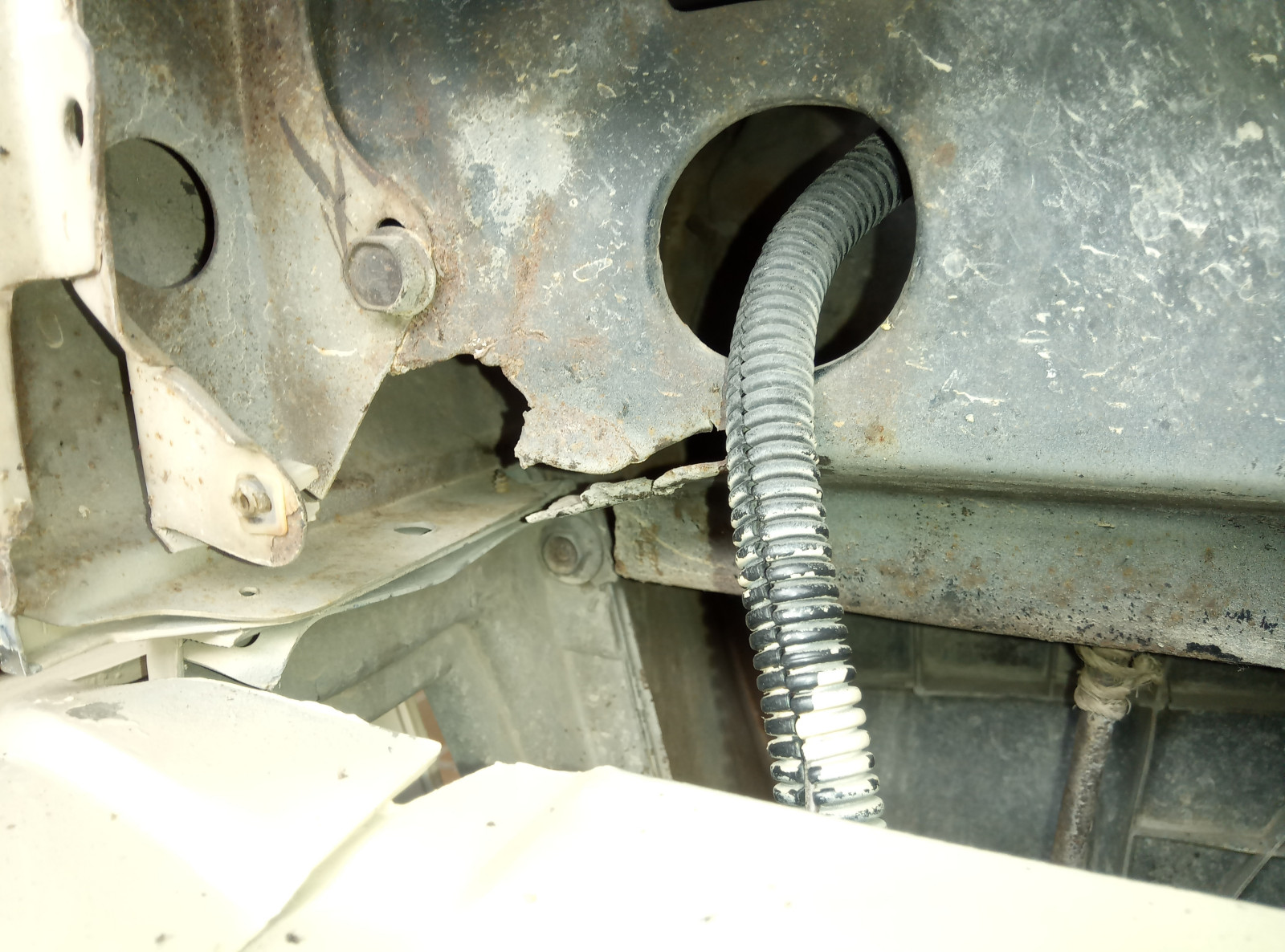

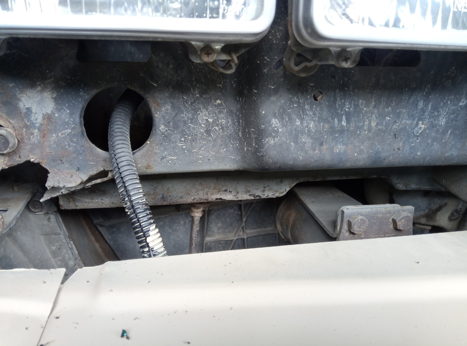

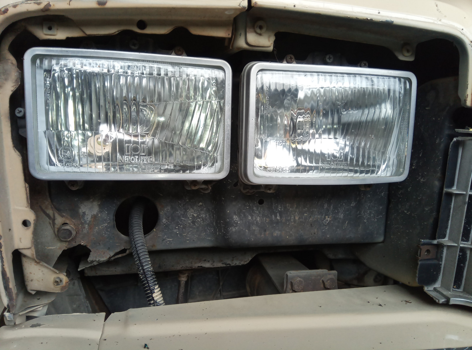

Rechte Fahrzeug Front

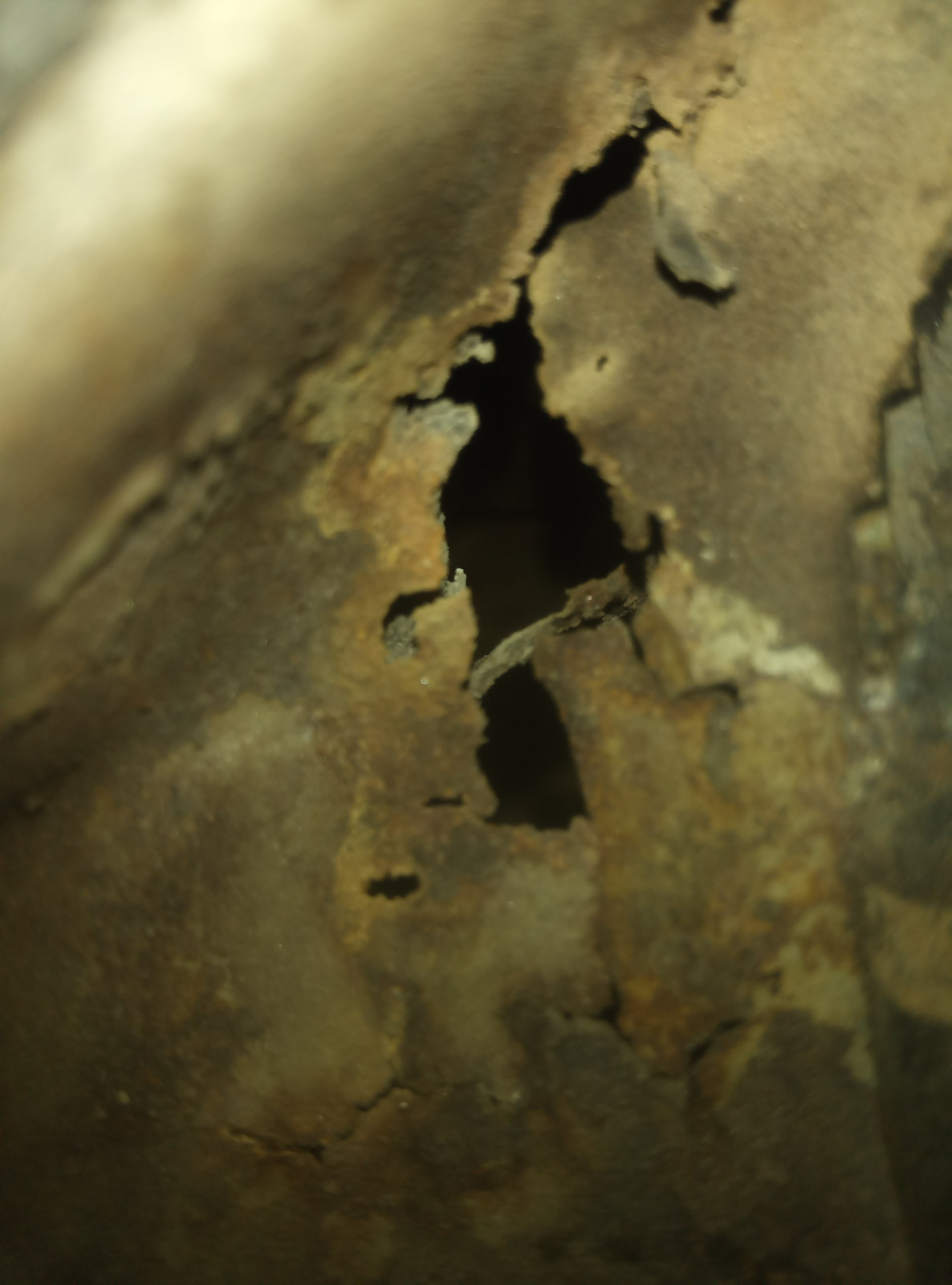

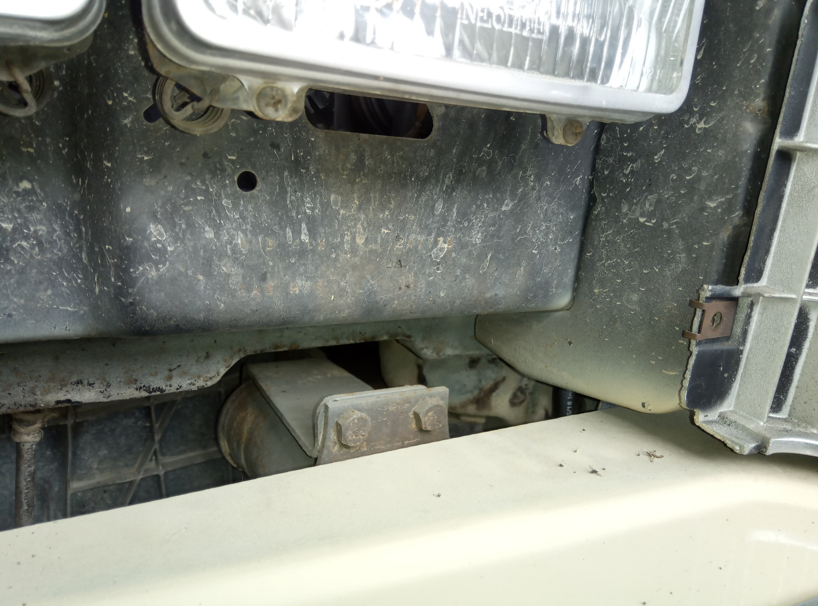

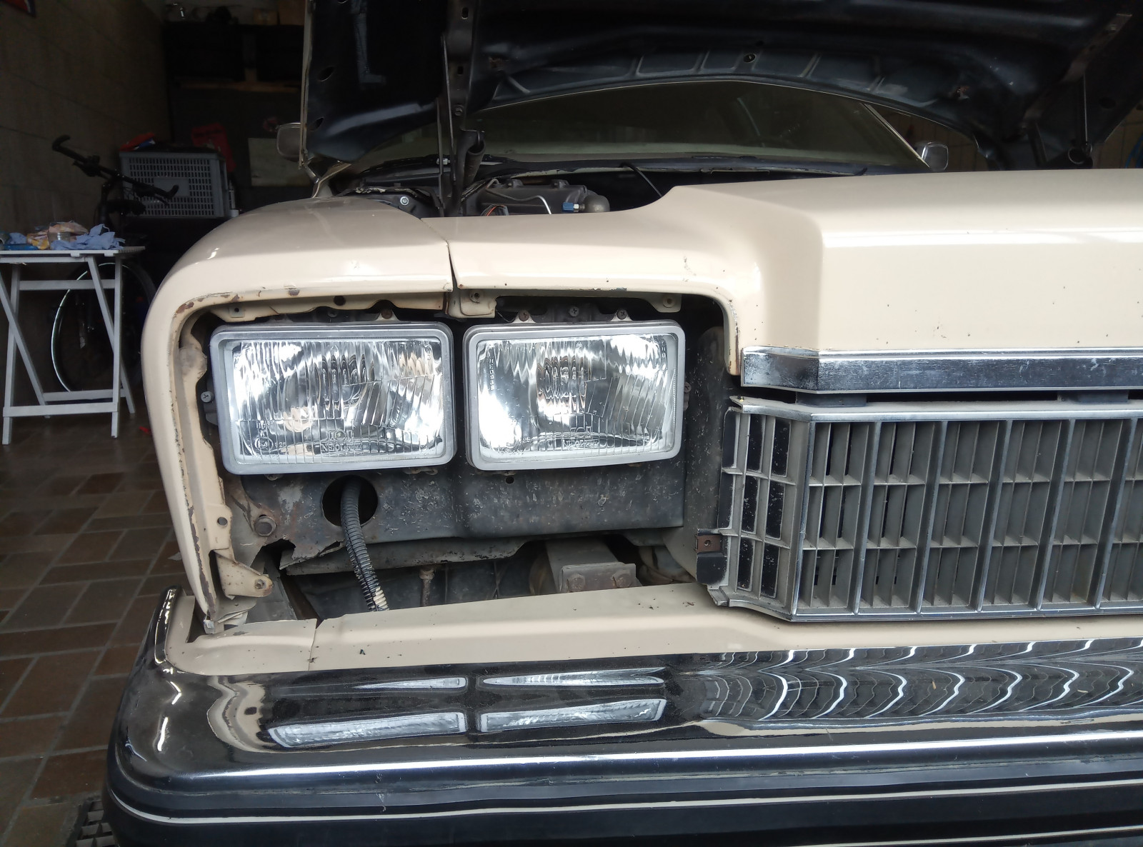

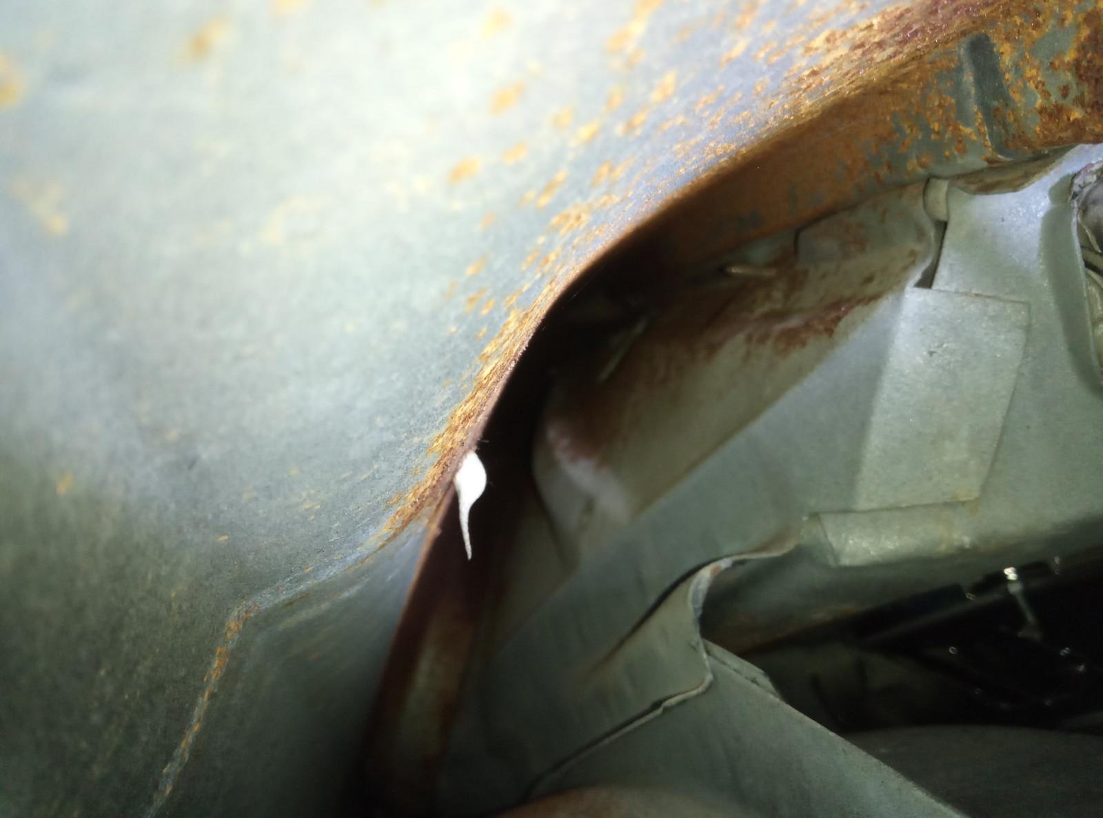

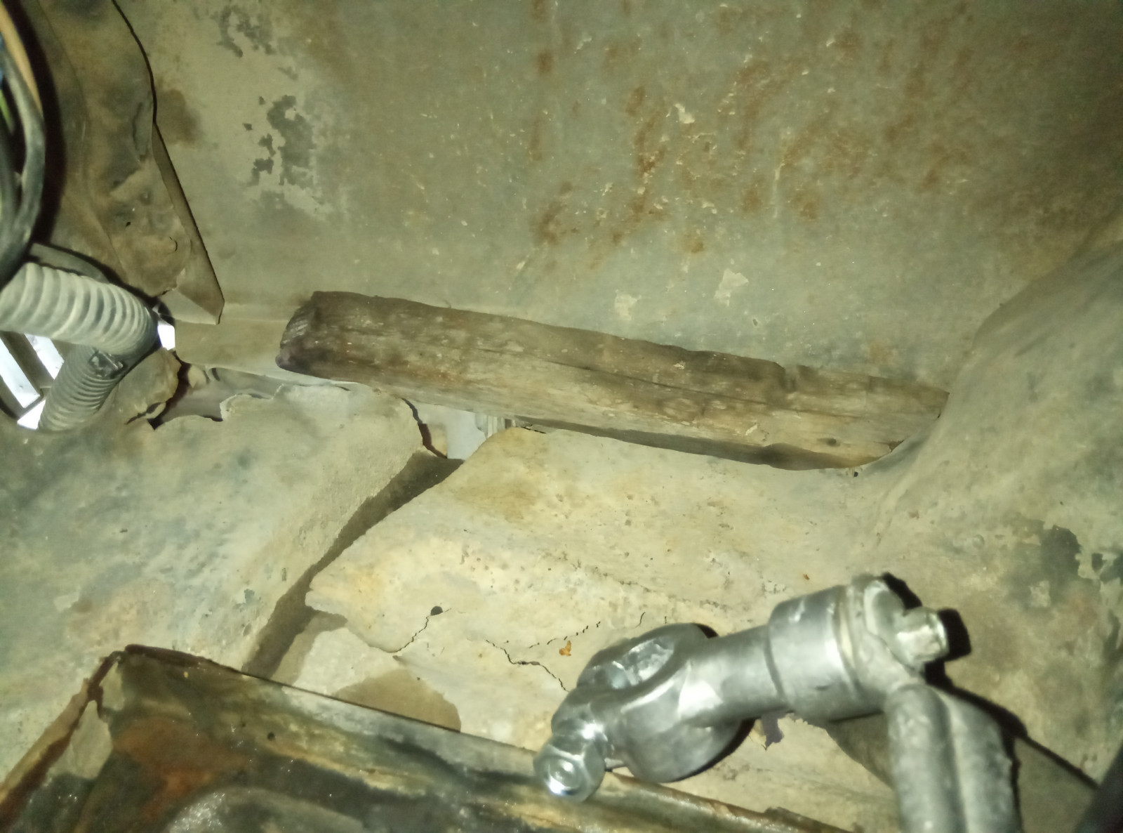

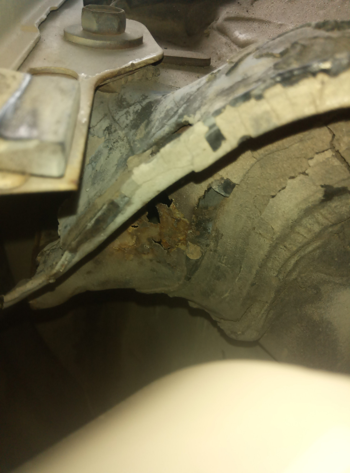

Mir ist schon am Anfang aufgefallen das ein Kleiner Bereich der Kotflügel Innenseit auf Höhe der Batterie rostig war bzw. ist. Bei näherer Betrachtung konnte man darauf schließen das hier irgendetwas ausgelaufen ist. Nahe liegend war natürlich die Batterie und deren Säure.
Ein Blick in den Hohlraum unterhalb des Kotflügels brachte auch hier Gewissheit, es war die Batterie. Ein Teil des Blechs vom inneren Radlauf ist wie angefressen, sowie es bei Kontakt mit Säure der Fall ist.
Um sicher zu gehen das kein weiterer Schaden entstanden ist, habe ich von unten die Quertraverse der Frontmaske und auch die Halterung der Batterie kontrolliert. Diese sind zum Glück nicht mit der Säure in Berührung gekommen und immer noch stabil.
Auffällig war das die Frontmaske unterhalb der Scheinwerfer, ähnlich wie mit einer Blechschere aufgeschnitten, aufgebogen war. Bis dahin habe ich mir nichts weiter dabei gedacht.
Nach dem ich für die nachträgliche Montage der Gummideckel für die Schweinwerfer die Chromabdeckung vom Grill abschrauben musste, konnte ich sehen das die Frontmaske an der Stelle zurecht gedengelt wurde.
Bei näherer Betrachtung der Stoßstange sind mir dann auch Kratzspuren in der Gummileiste und eine Delle aufgefallen. Die Stoßstange steht auf Grund der Verformung etwas weiter an der Kotflügelseite ab als auf der linken Seite. Ein Laie bzw. außenstehender würde das ohne weiteres nicht erkennen.
Die Chromabdeckung wurde seinerzeit auch ausgetauscht. Die Seriennummer stammt aus einer späteren Produktion.
Der Kotflügel ist aber noch der originale und wurde nur für die Reparatur abgenommen und im Anschluss leider nicht mehr passgenau montiert.
Ich gehe davon aus das hier mal ein Schild, Gartenzaun oder ähnliches im Weg war. Gerade die rechte vordere Ecke ist vom Fahrer aus am weitesten entfernt und die Front ist schon verdammt lang. Da kann schon mal was übersehen.
Da der Schaden optisch so gut wie nicht auffällt und auch keine tragenden oder wichtigen Teile instabil oder verrostet sind, werde ich das bis auf weiteres auch erstmal so lassen. Ich sehe es als „Spuren der Zeit“.

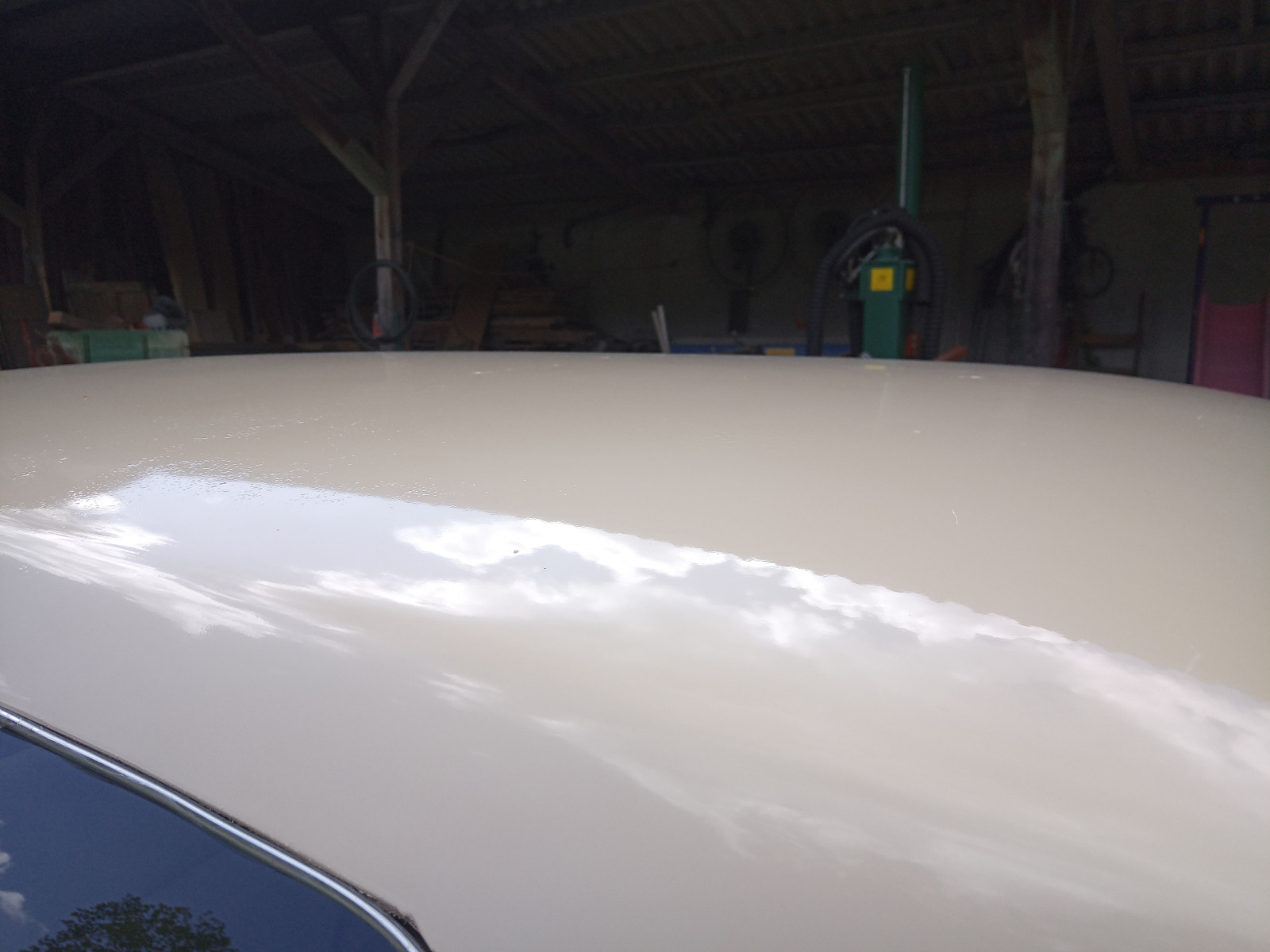

Ehemaliges Vinyldach

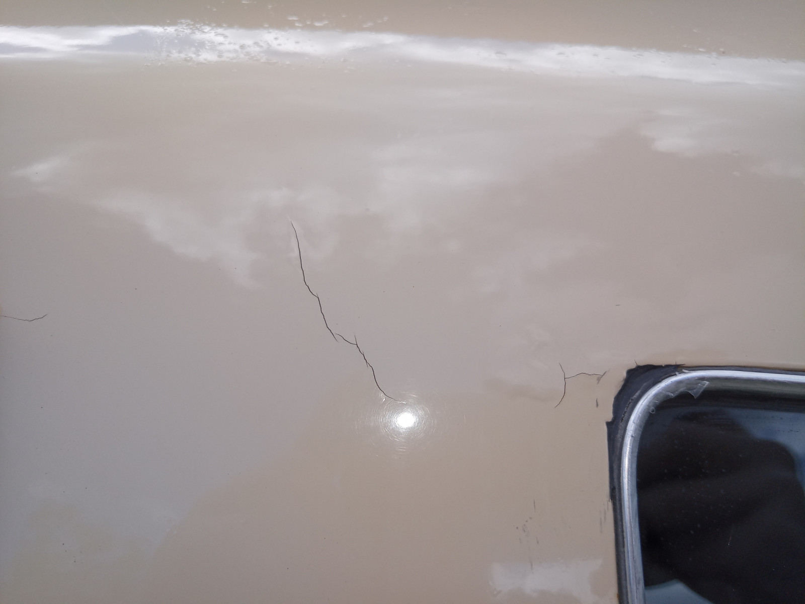

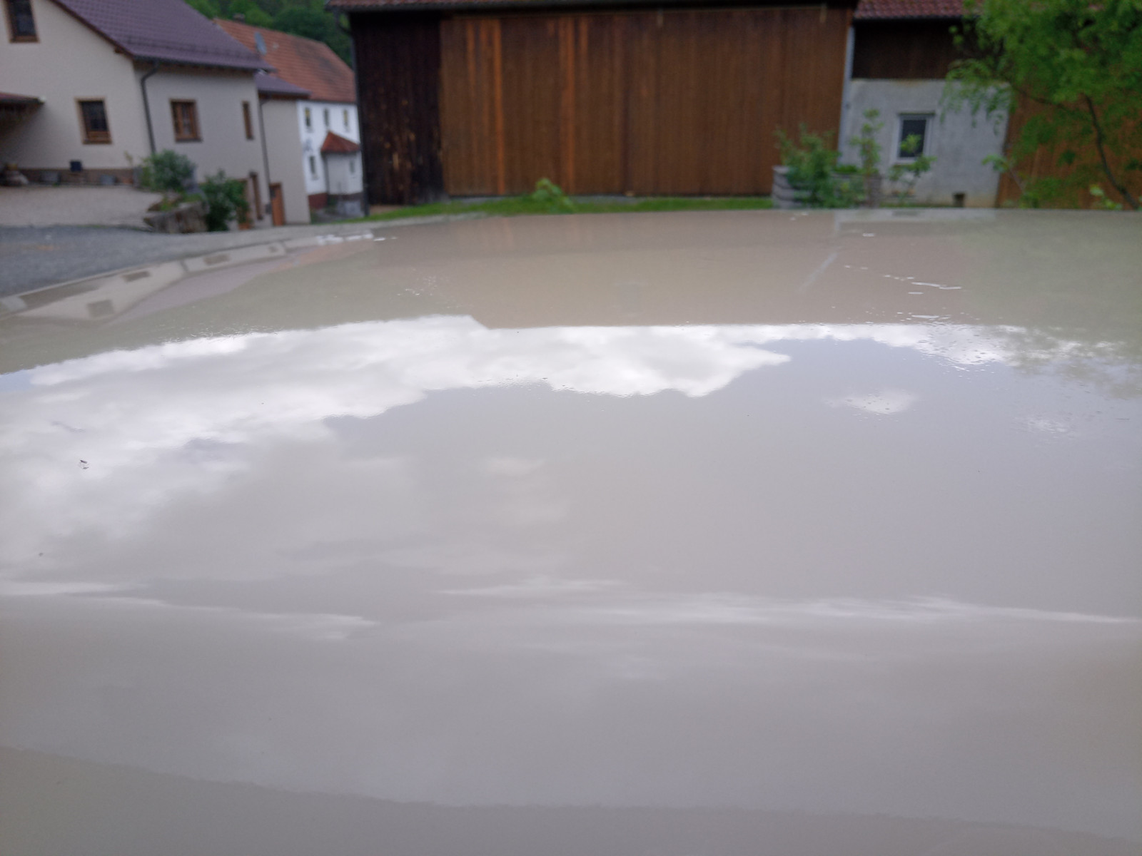

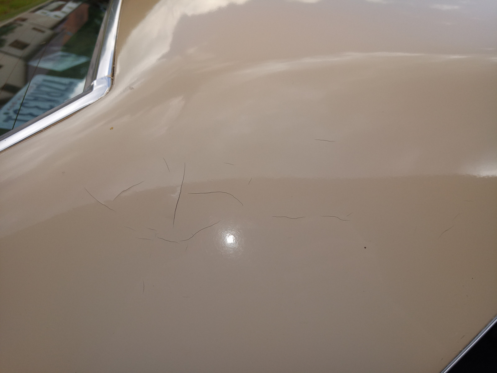

Wie schon in meinem ersten Artikel erwähnt wurde in den 90er das Vinyldach entfernt. Auf der einen Seite eine gute Entscheidung da so die Gefahr von unsichtbaren Rost minimiert wird, auf der anderen Seite war die Umsetzung dann nicht so optimal.

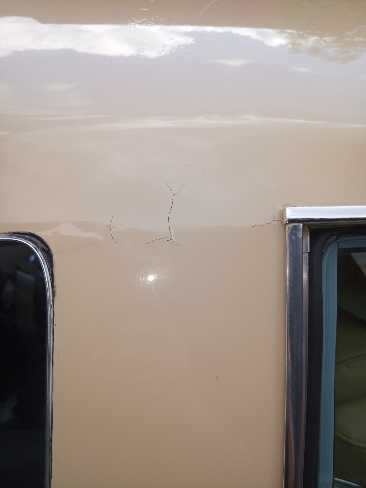

Es wurde viel Spachtel verwendet um den Übergang von normalen Lackaufbau zu der Vertiefung, die das fehlende Vinyldach hinterlassen hat auszugleichen. Diese Art der „Restaurierung“ ist nicht gerade unproblematisch und das sieht man mittlerweile recht deutlich.
Auf dem Dach selbst hat der Lack bzw. der Spachtel eine gewisse Blasenbildung. Ob das jetzt durch die Sonneneinstrahlung und der damit verbundenen Hitze oder durch eine Reaktion mit verblieben Kleber entstanden ist, kann ich abschließend leider nicht beurteilen.
Im oberen Bereich der beiden B-Säulen weißt der Spachtel risse auf. Genauso wie an der rechten C-Säule. Bei den B-Säulen ist der Spachtel an den Punkten gerissen, wo die Karosserie aus 2 Blechen verpresst wurde. Da diese Bereiche steifer sind arbeitet das Blech an der Stelle anderes als der Rest der umliegenden Karosse. Das konnte der Spachtel auf Grund des Alters anscheinend nicht mehr ausgleichen. An der C-Säule verhält es sich ähnlich, da hier die doppelte Dachhaut und die Versteifung der C-Säule miteinander verpresst sind.
Da unter dem Spachtel das Blech mehr oder weniger „nackt“ ist, lassen sich durch Wasser hervorgerufene leichte Rostläufer nicht vermeiden.
Die Karosserie selbst ist darunter vollkommend in Takt. Da durch das Entfernen der Innenverkleidung sämtliche Bleche auch von innen sehr gut betrachtet werden können.
Es kam auch nur im Bereich des ehemaligen Vinyldach Spachtel zum Einsatz, der Rest der Karosserie ist soweit ich das feststellen konnte, ungespachtelt.

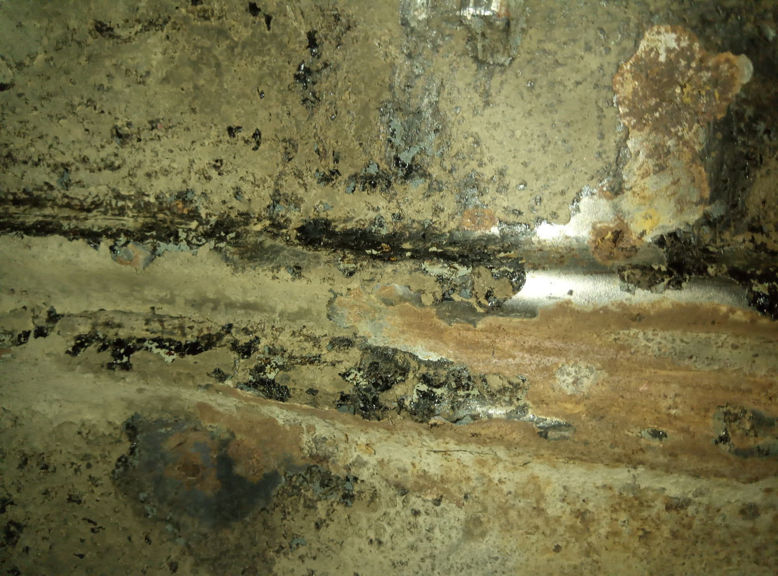

Allgemeiner Zustand

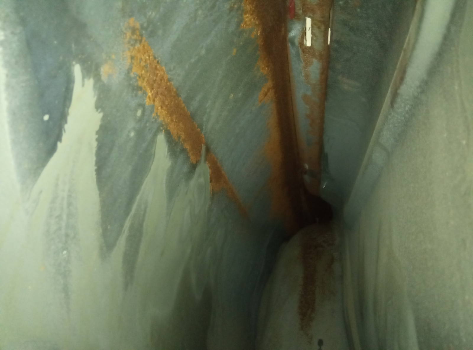

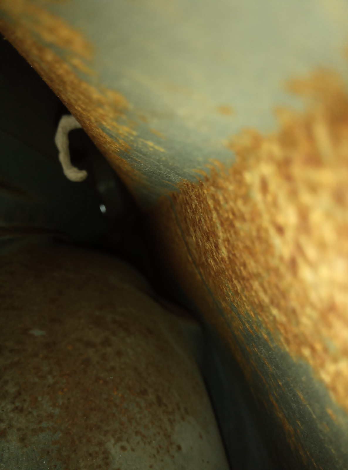

Nachdem ich jetzt auf alle „Problem“ Bereiche eingegangen bin, abschließend nochmal ein Blick auf den Rest der Karosserie und hier fällt mein Resümee trotz alledem sehr positiv aus. Da der Electra relativ offen konstruiert ist, bedeutet man kann durch entfernen von Verkleidungen oder Karosseriestopfen gut 90% der Karosserie ohne Hilfsmittel kontrollieren, ist es möglich alle Winkel genauer unter die Lupe zu nehmen.

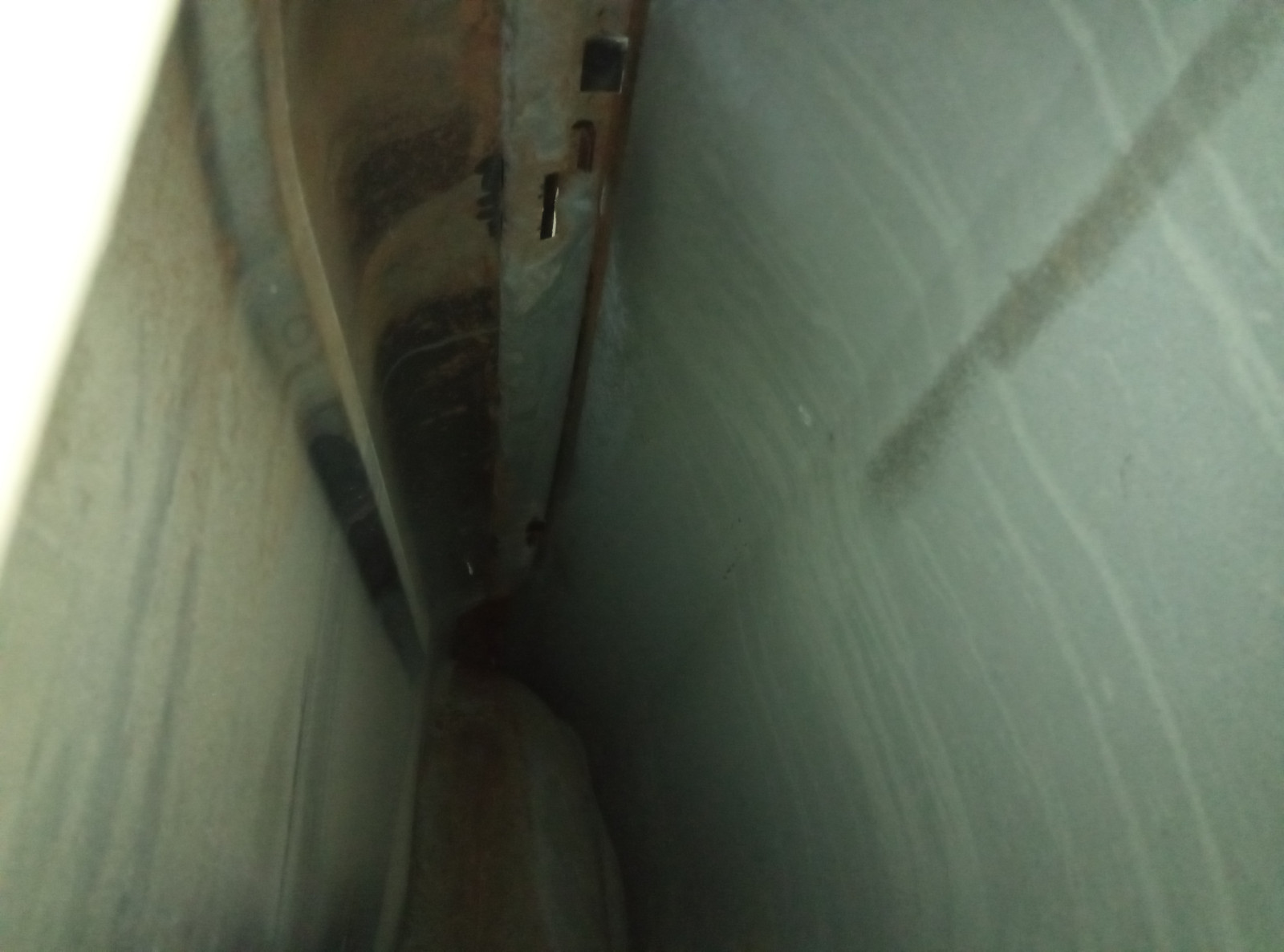

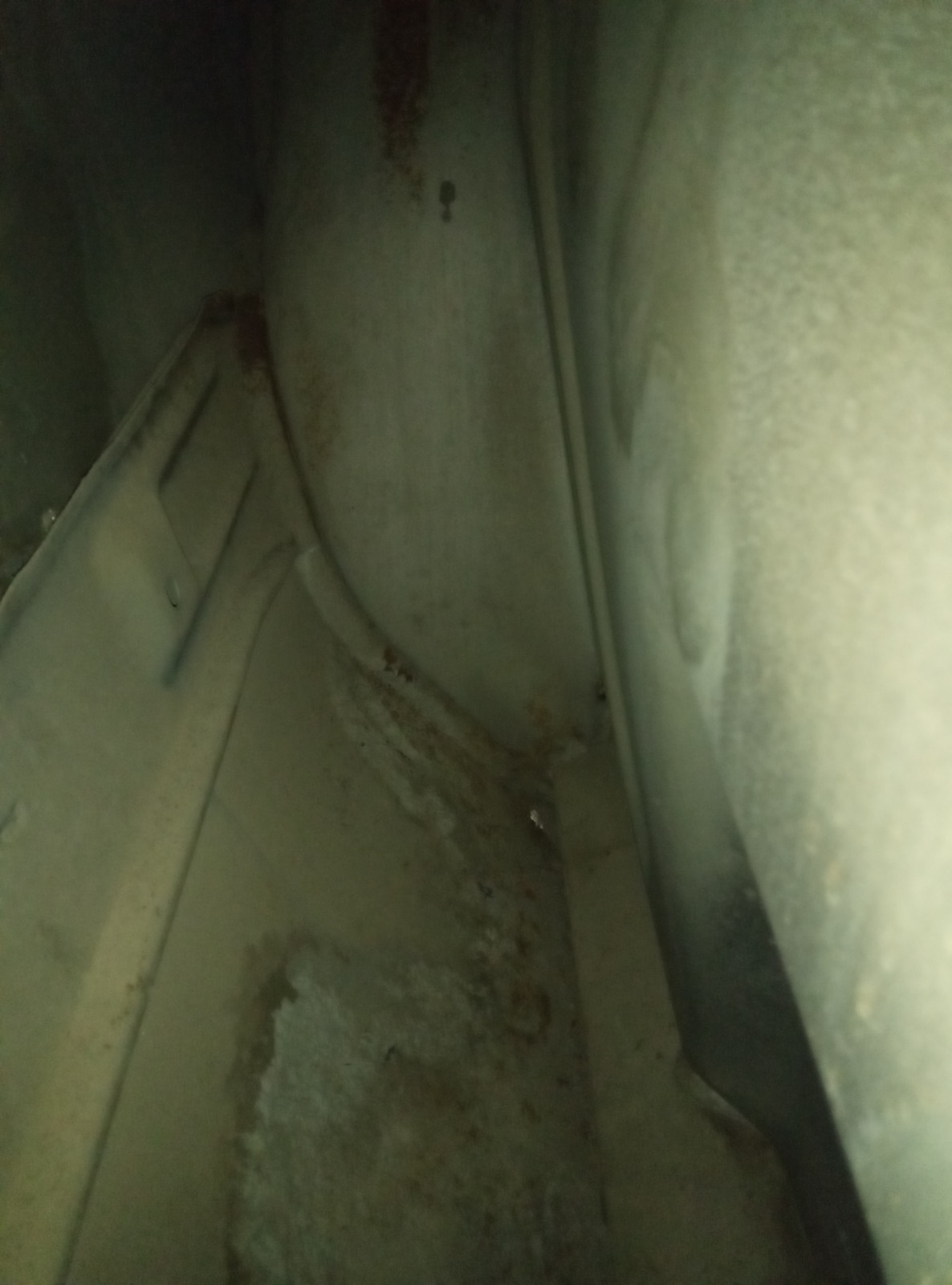

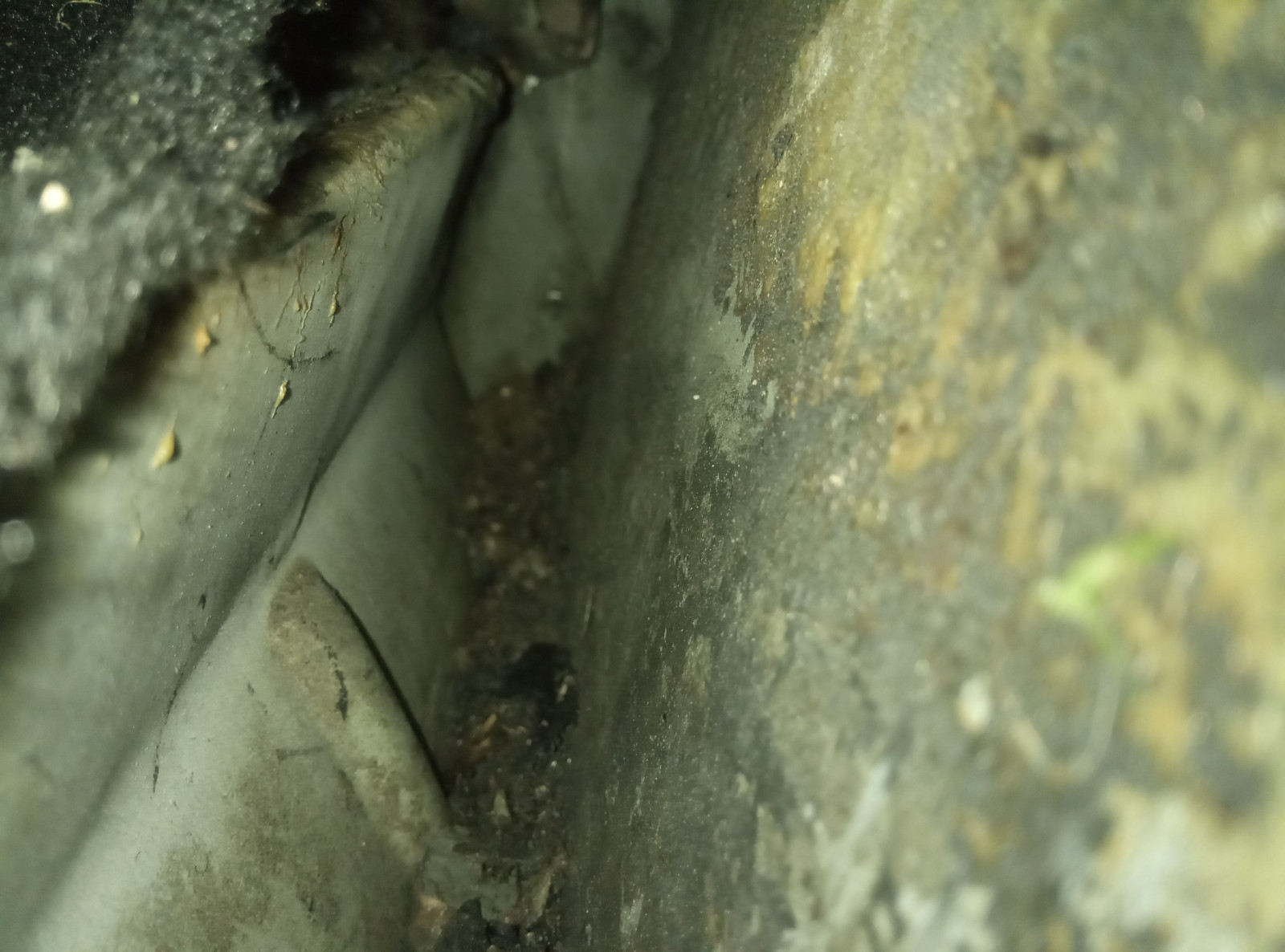

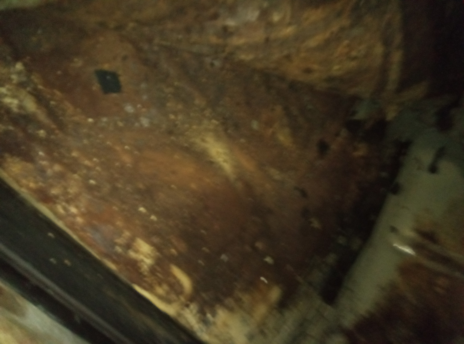

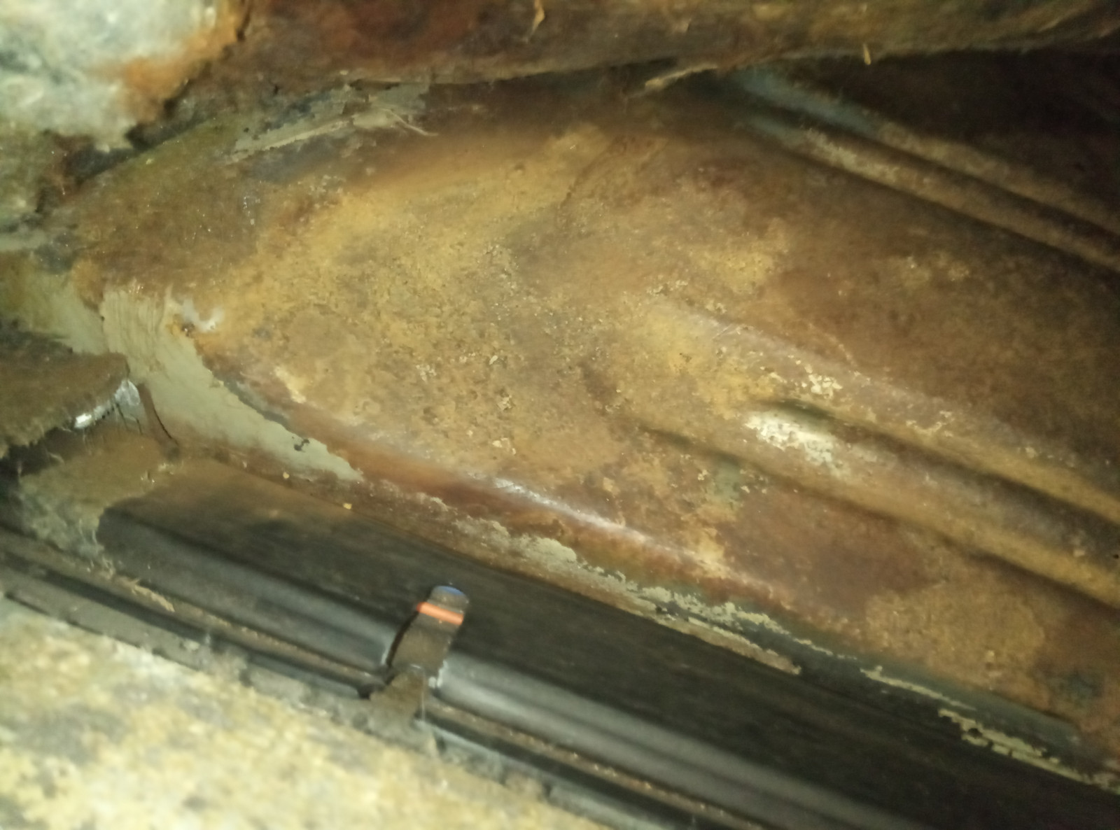

Sachen wie die Endspitzen vom Kofferraum, die Hohlräume zwischen Karosserie außen und der hinteren Sitzreihe usw. sind bis auf den obligatorischen Oberflächenrost (lässt sich mit den Fingern entfernen) in Anbetracht des alters in einem guten Zustand.
Wenn man sich die Mühe macht und sich in den großen Kofferraum legt, kann man so gut wie den kompletten inneren Bereich der oberen Karosseriehälfte bis zur B-Säule begutachten. Auch hier ist bis auf etwas Flugrostansatz alles im grünen Bereich. Vom Kofferraum aus würden sich auch Durchrostungen am Scheibenrahmen bzw. der Sicken darunter sofort erkennen lassen, aber auch hier ist das Blech noch sehr gut.
Versteckte oder verwinkelte Bereiche wir hinter der B-Säule oder den Wasserabläufen usw. hab ich mit einer Endoskop Kamera näher durch leuchtet.
Rahmen, Falze oder andere Karosseriebereiche die man nur von untern sehen kann wurden auf meiner Grube kontrolliert. Und auch hier muss ich nochmal den hervorragenden Unterbodenschutz erwähnen. Egal wo man schaut, das Blech darunter glänzt wie neu. Selbst die Bremsleitungen haben wenn überhaupt leichten Flugrost. Stellenweise sehen sie noch aus wie neu.
Hier exemplarisch ein paar Bilder zu den Hohlräumen:
