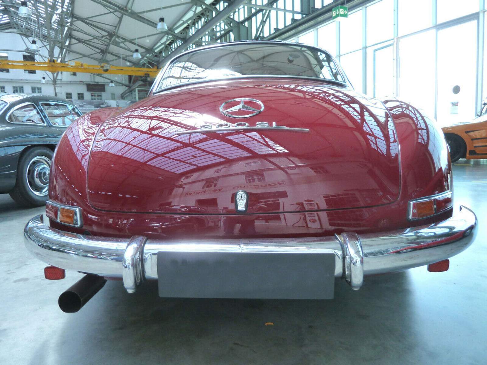

Mercedes Benz 300 SL – Flügeltüren und Exklusivität pur
Da war ich nun, ich wollte ein paar schöne Aufnahmen machen von irgendwelchen Oldis. Ich verband an diesem Tag das Schöne mit dem Nützlichen, auf einer Dienstfahrt reiste ich frühzeitig an um noch etwa drei Stunden Zeit für das Meilenwerk Böblingen bei Stuttgart zu haben.
Ich hatte nicht mit diesem Traum vieler Oldifans gerechnet und nun gleich zwei. Und da gerade einige Fahrzeuge von einer Messe zurück kamen konnte ich ohne Absperrbänder Bilder machen. Die sehr freundlichen Herren vor Ort, die gern Auskunft gaben und auch den einen oder anderen Wunsch nachkamen, rundeten die Sache ab.
Nun aber zu dem Wagen, den ich bisher nur von Bildern kannte. Der 300 SL Seriensportwagen wurde 1954 in New York vorgestellt und brachte Publikum und Fachpresse zum staunen. Die Flügeltüren an diesem Wagen mit Gitterrohrrahmen beeindrucken die Besucher. In einem Bericht habe ich gelesen, dass Ferrari an einem ähnlichen Türsystem gearbeitet hat, Mercedes aber die ersten waren die es vorstellten.
Um jetzt einen Aufschrei zu vermeiden, klar hatte der Seriensportwagen seine Vorgänger, ja und auch da gab es die „Flügeltüren“. Als Einstieg ein Paar kleine Anmerkungen dazu.
Mitte 1951 beschloss die Chefetage einen neuen Sportwagen zu bauen, die Basis sollte der 300 bzw. 300 S sein.
Im Herbst stand dann der von Rudolf Uhlenhaupt (Leiter der Entwicklungsabteilung) und Joseph Müller (Konstruktionsleiter) konstruierte Wagen (W 194) auf dem Nürburgring um seine Probefahrten zu machen. Und hier wurde auch die Bezeichnung SL eingeführt, SL steht für Sport Leicht. Dieser Wagen erhielt den 3 Litermotor der Serie (modifiziert) geneigt eingebaut. 1952 baute man sogar für ein Rennen auf dem Ring einen Kompressor ein, nur der Wagen konnte die Leistung nicht auf die Fahrbahn bringen.
Auch dieser Wagen hatte den Gitterrohrrahmen und das war auch der Grund zur Entwicklung der Flügeltüren. Da man den Rahmen ja nicht einfach unterbrechen konnte um klassische Türen einzubauen, musste man sich diese geniale Lösung einfallen lassen.
Wobei hier gesagt werden muss, die ersten Modelle hatten erst eine Klappe, diese wurde selbst für die Rennabnahme vergrößert. Von diesem Wagen wurden 10 Stück gebaut, diese sind fast alle noch erhalten und werden auch noch bei Veranstaltungen gezeigt und gefahren.
Wegen der Idee des Serienmodells und des 190er SL beschloss man 1953 nicht an Rennen teilzunehmen.
Auch hier werden Fans gleich wieder nervös und wollen bestimmt auf ein weiteres Modell (11er) hinweisen und zwar auf den liebevoll genannten Hobel. Uhlenhaupt entwickelte trotz des Rückzugs aus dem Sport den Wagen weiter. In diesem Wagen kam ein Fahrwerk zum Einsatz, dass es wegen der Kosten nicht in das Serienmodell schaffte. Da Mercedes mit dem W196 im Formelsport aktiv war, blieb der 11er ein Einzelstück und wird leider nur selten gezeigt. Mercedes selber nennt den 11er als Prototypen des Serienmodells, ob dass so stimmt wird oft angezweifelt.
Hier werde ich mich nun auf den Wagen konzentrieren, der wohl letztendlich die SL Historie bei Benz begründete und deren Flügeltüren ihn so legendär machten.
Die Einflussnahme des US Generalimporteurs Maximilian E. Hoffmann hatte ich schon im meinem Blog über den Roadster berichtet, deshalb versuche ich mich auf das wesentliche zu beschränken.
Vom W 194 (11) hat der W198 die markante, niedrige, lange Motorhaube mit den Powerdomen übernommen. Daimler spricht auf ihrer Seite witzigerweise die Spritzschutzleisten (Lanzetten) an, nur auf den Bildern der Vorgänger sehe ich die nicht.
Ob der in New York gezeigte welche hatte ist auch oft gegenteilig dargestellt, in einigen Berichten werden Bilder gezeigt und auf diesen sind sie zumindest erkennbar. Für das Seriendesign zeichnen Karl Wilfert und Paul Bracq verantwortlich.
Unter der Haube sieht die Sache ähnlich aus, auch hier arbeitet das Aggregat aus dem 194er. Obwohl auch hier immer gesagt werden muss, die Weiterentwicklung ging stetig voran.
Der Motor soll eine errechnete Höchstgeschwindigkeit von 260 km/h haben. Mercedes selbst schaffte auf Probefahrten 1954 einen Durchschnitt von 247,5 km/h und auf einer Teilstrecke 252 km/h Spitzengeschwindigkeit.
Das Serienmodell erhielt zum New York Modell noch weitere Änderungen, die Türverschlüsse wurden geändert, er bekam ein PKW Zweispeichenlenkrad und ab Wagen Nr. 41 einen kürzeren Schalthebel. Ab Wagen 152 wurde der Rahmen, Lenksäule und Umlenkhebel geändert weil Daimler die ZF Lenkung durch eine eigene ersetzte.
Bei einem Einstiegspreis von 29.000 DM für den 300 SL und 16. 000 DM für den 190er spielte man gleich in der Oberliga mit. Ein 200er (W180) kostete damals 12.500DM.
Das Coupe wurde ca. 1400 mal von 1954 bis 1957 gebaut, davon waren ca. 30 mit einer Aluminiumkarosserie ausgestattet. Witziger Weise sprich Daimler von 30, alle anderen mir bekannten Quellen von 28 oder 29.
Am 300er SL machte man auch die ersten Erfahrungen mit GFK (Glasfaser), denn eine Karosserie wurde aus diesem Material gefertigt. Wegen der mangelhaften Spaltmaße wurde das nicht weiter verfolgt und nicht verkauft.
Viele Besitzer waren angespornt vom Renn SL und nutzen das Serienmodell um an Veranstaltungen teil zu nehmen. Dieser Umstand und das Fahrverhalten der Zweigelenkpendelhinterachse sorgten für die rasche Überarbeitung. Da die USA der Hauptabsatzmarkt waren und da vor allem der heiße Süden, erschien 1957 der Roadster.
Der Roadster bekam nun die Eingelenkpendelhinterachse des Hobels und der Rohrrahmen wurde überarbeitet, da man ja keine Flügeltüren brauchte bzw. anbringen konnte.
Die Front wurde auch leicht geändert, für bessere Sicht sorgten Doppelscheinwerfer mit integriertem Blinker in einem Lampengehäuse. Zum Schutz vor schlechtem Wetter gab es ein Verdeck und/oder Hardtop. Mehr zum Roadster in meinem Blog vom 21.02.2013

Nun zu den technischen Feinheiten, hier werde ich wohl auch die Vorgänger mit einbeziehen.
MOTOR (M 194) Typ W 194
6 Zylinder-Reihenmotor, Trockensumpfschmierung, ohc, hängende Ventile, siebenfach gelagerte Kurbelwelle; Motor 50 Grad geneigt eingebaut
Bohrung: 85 mm
Hub: 88 mm
Hubraum: 2995 ccm
Verdichtung: 1 : 8,2
Vergaser: Solex
Leistung: ca. 170 PS/5200 U/min
Verbrauch: ca. 29 l/100 km
Höchstgeschwindigkeit: ca. 215 km/h
FAHRWERK, CHASSIS, KAROSSERIE
Vorderachse mit Trapezlenkern und Schraubenfedern
Hinterachse: Zweigelenk-Pendelachse
Spurweite vorn 1345 mm, hinten 1445 mm,
Radstand 2200 mm
Heckantrieb, Vierganggetriebe
Trommelbremsen
selbsttragendes Rohrrahmenchassis (nur auf Zug und Druck beansprucht)
cW-Wert 0,25
Maße: L 4212, B 1780, H 1270 mm
Gewicht: Coupé ca. 1100 kg bzw. Spider 1000 kg (fahrfertig)
RENNMODIFIKATIONEN
Versuche mit "Luftbremse" (Le Mans)
vergrößerte Türausschnitte (ab Le Mans)
Versuche mit Motor M 197: Roots-Kompressor, ca. 230 PS, ca. 230 km/h
MOTOR (M 198/11)
Benzineinspritzung, Leistung ca. 215 PS bei 5960 U/min
Änderungen gegenüber W 194: Spurweite vorn 1300 mm, hinten 1345 mm; Radstand 2300 mm; Gewicht ca. 1035 kg (fahrfertig); Eingelenk-Hinterachse und Transaxle-Bauweise;
Gewichtsersparnis durch Verwendung von Elektron (Karosserie) und Duraluminium (Getriebegehäuse)
MOTOR (M 198 I)
Technische Daten wie M 194 bzw. M 198/11 außer:
Verdichtung 1 : 8,55 (auf Sonderwunsch für USA 1 : 9,5)
Leistung 200 PS bei 5600 Umin; bei Sportnockenwelle (Sonderausstattung) 215 PS bei 5800 U/min; Sportnockenwelle und Verdichtung 1 : 9,5 = 225 PS bei 5900 U/min
Höchstgeschwindigkeit ca. 235 km/h (bei serienmäßiger Hinterachsübersetzung von 1:3,64); max. 260 km/h bei max. Übersetzung von 1:3,25
Verbrauch 12,5 l/100 km (DIN); Überlandfahrt 12 - 19 l/100 km
CHASSIS, FAHRWERK
Getriebe DB 4-Gang zwangsvollsynchronisiert
hinten Zweigelenk-Pendelachse
Felgen 5 K x 15-B, Reifen 6,50 (6,70) - 15
Gewicht ca. 1295 kg
hydraulische Innenbacken-(Trommel)Bremsen
Spurweite vorn 1385 mm, hinten 1435 mm,
Radstand 2400 mm
Maße: L 4520 mm, B 1790 mm, Höhe 1300 mm
SERIEN-MODIFIKATIONEN (Auswahl)
1954: Kaltstartthermostat eingebaut
neue Kupplungskonstruktion
gerader Schalthebel
Einlaßventile verbessert
ZF-Lenkung durch DB-Lenkung ersetzt
1955: neuer Motorhaubenverschluß
runderes Profil der Stoßstangenhörner
Aufpuffdurchmesser von 60 auf 66 mm erhöht
Querstücke der Bugverzierung modifiziert
Mechanische Zeituhr durch elektrische ersetzt
Neue Pedalanlage mit stehendem Gaspedal
1956: 3. Ausführung der Armaturenbrettzierleiste
Belüftungslöcher in Bremsankerplatten
Doppelkontaktverteiler für Sportnockenwellen-Motoren
