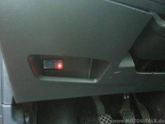

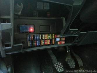

Ich hab mir jetzt einen OBD2-Adapter gekauft sowie die App "Torque-Pro" runtergeladen. Zusammen rund 20€.
Der Adapter kommt in die Steckdose für die Borddiagnose, bei mir unterm Lenkrad bei den Sicherungen. Der Steckplatz liegt so geschickt, dass ein kleiner Ausschnitt in der herausnehmbaren Abdeckung reicht um den Adapter immer drin zu lassen. Strom zieht er nur, wenn die Zündung an ist. Der Glasschwamm, der auch schon voher dort lag, verdeckt ihn perfekt.

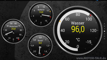

Über den Stecker, welcher sich mit Bluetooth sofort verbindet, kann man theoretisch alles mögliche auslesen. Vom Kühlwasser über Batteriespannung, Abgastemperatur und Stellung der Nockenwelle alles was man sich vorstellen kann. Dies ist jedoch Fahrzeugabhängig, bei mir geht längst nicht alles.
Die "relevanten" Sachen gehen aber. Kühlwasser, Ladedruck, Spannung,...
Verbindungsprobleme gibt es keine, es klappt alles reibungslos.
Vorallem endlich mal die Wassertemperatur zu wissen, ist echt gut. Der kleine Diesel wird schneller warm als ich gedacht hätte. Man hat auch die Möglichkeit, Warnwerte einzugeben. Zum Beispiel beim Über\unterschreiten von Temperaturen oder Drehzahlen. Hierbei wird sowohl ein Akustischer wie auch Optischer Alarm gegeben.
Man kann mit der App auch Fahrdaten aufzeichen, Fehlercodes auslesen und löschen oder es als Dashcam benutzen.
Ich hab sie mir aber hauptsächlich wegen der "Echtzeitdaten" geholt. Die Dashcamfunktion werde ich noch testen.
