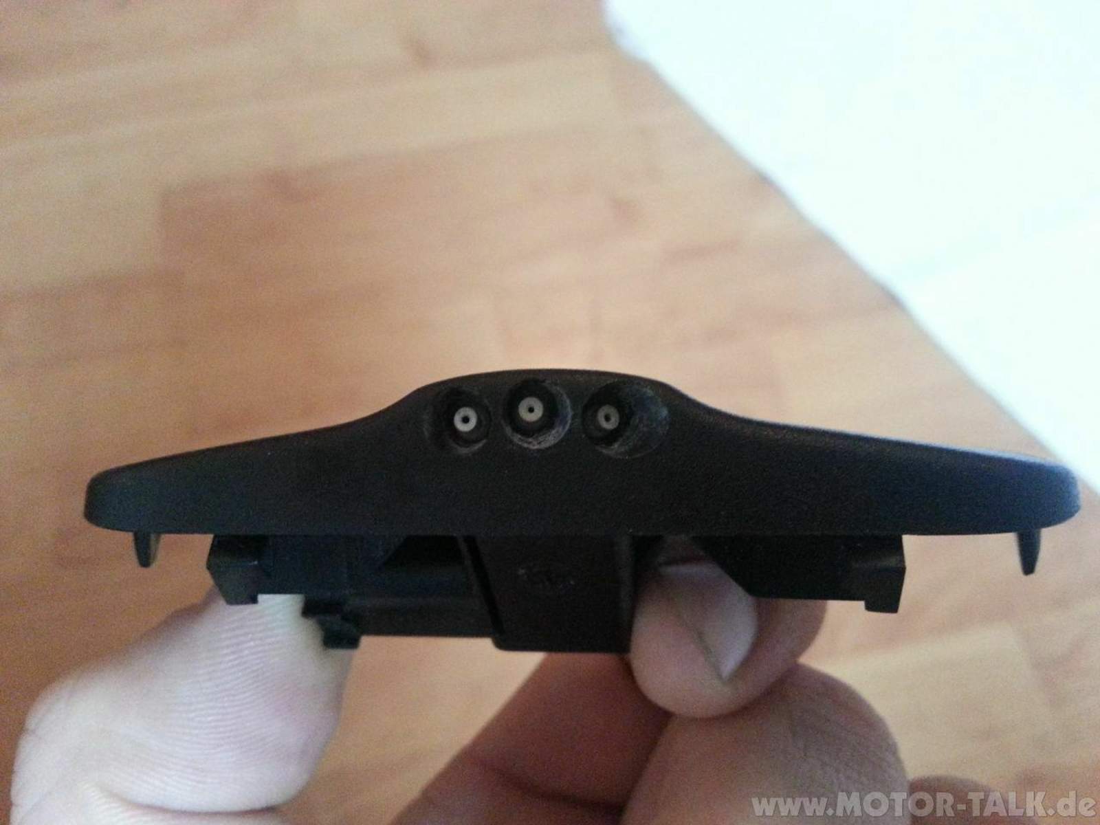

Mal wieder ein kleines Update.
Eine der Kleinigkeiten, die mich an meinen nicht mehr ganz neuen fahrbaren Untersatz schon eine Weile störten, waren die Spitzdüsen.
Warum auch immer, rüstete Seat diese vom Vorgängermodell betrachtet, zurück.
Dieses hatte noch Fächer-, der 6J nur noch normale Punktdüsen.
Das hat in meinen Augen folgende Nachteile:
  • - Einerseits wird das Spritzwasser nur punktuell auf die Scheibe gebracht, was die Reinigungswirkung verschlechtert
  • - Außerdem verbrauchen die alten Düsen viel mehr Flüssigkeit. Anzumerken ist hierbei: Mir geht es nicht um die Kosten, sondern rein um das häufigerere Nachfüllen. Das ist einfach lästig.
  • Die Düsen ließen sich sehr leicht verstellen, dafür reichten auch schon ein Schlagloch oder ein Bahnübergang und das Spritzbild war zuzm Teufel: Es musste nachjustiert werden...
  • Bei höherem Tempo wurden die Strahlen nach unten gedrückt: Der wichitge obere Teil der Scheibe bekam nichts mehr ab...

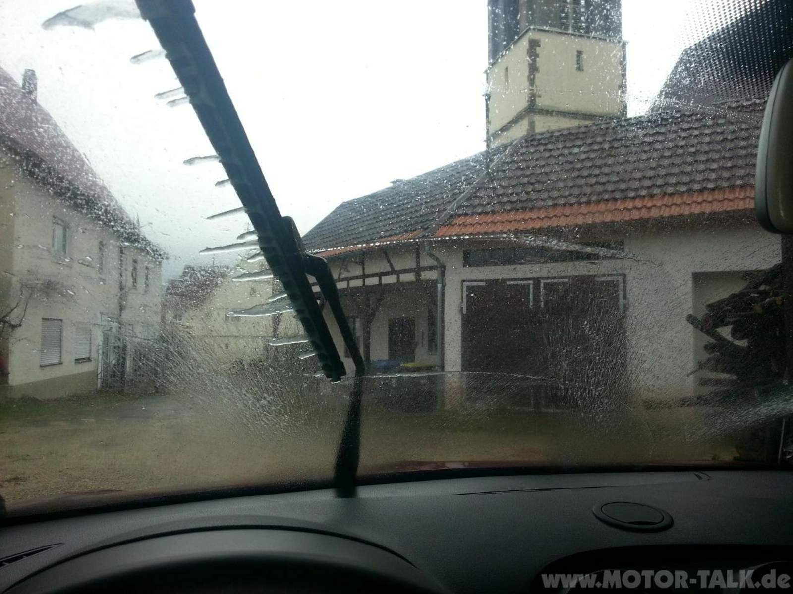

Die neuen Düsen sind vom Golf 6, und passen ohne Nacharbeit, wie die Faust aufs Auge. Beheizt sind sie ebenso, wie die Werksseitigen.
Vorteile der neuen Düsen:
  • Viel gleichmäßigerere Verteilung des Spritzwassers auf der ganzen Scheibe
  • Kein selbstständiges verstellen durch entsprechenden Mechanismus
  • Geringer Wasserverbrauch
  • Auch bei Autobahntempo gutes Ergebnis.
Insgesamt also eine gelungene Nachrüstung, und das für 30€. Kann man nciht meckern.
Einbau: keine 5 Minuten
Wer interesse an der Artikelnummer hat, soll sich einfach via PN bei mir melden.
Die nächsten Tage kommt dann noch die originale LED-Kennzeichenbeleuchtung dazu.
Gibt dann aber nen entsprechenden neuen Artikel.

Thu Jan 02 15:17:26 CET 2014    |    Chefkoch1984
und wer ihn nicht anschreiben möchte:
Teilenummer:
5M0955986C9B9
http://shop.ahw-shop.de/...olf-passat-touran-tiguan-uvm.-5m0955986c9b9

Mon Jul 21 19:22:55 CEST 2014    |    mitwisser
Darf ich fragen, woher du weißt, dass diese Fächerdüsen vom Golf 6 passen? Danke
Mon Jul 21 21:07:29 CEST 2014    |    Datzikombi
Weil ich sie verbaut habe 😉
Spaß bei Seite: Hab mich halt im Internet schlau gemacht. Gibt ja genügend Foren 😉
