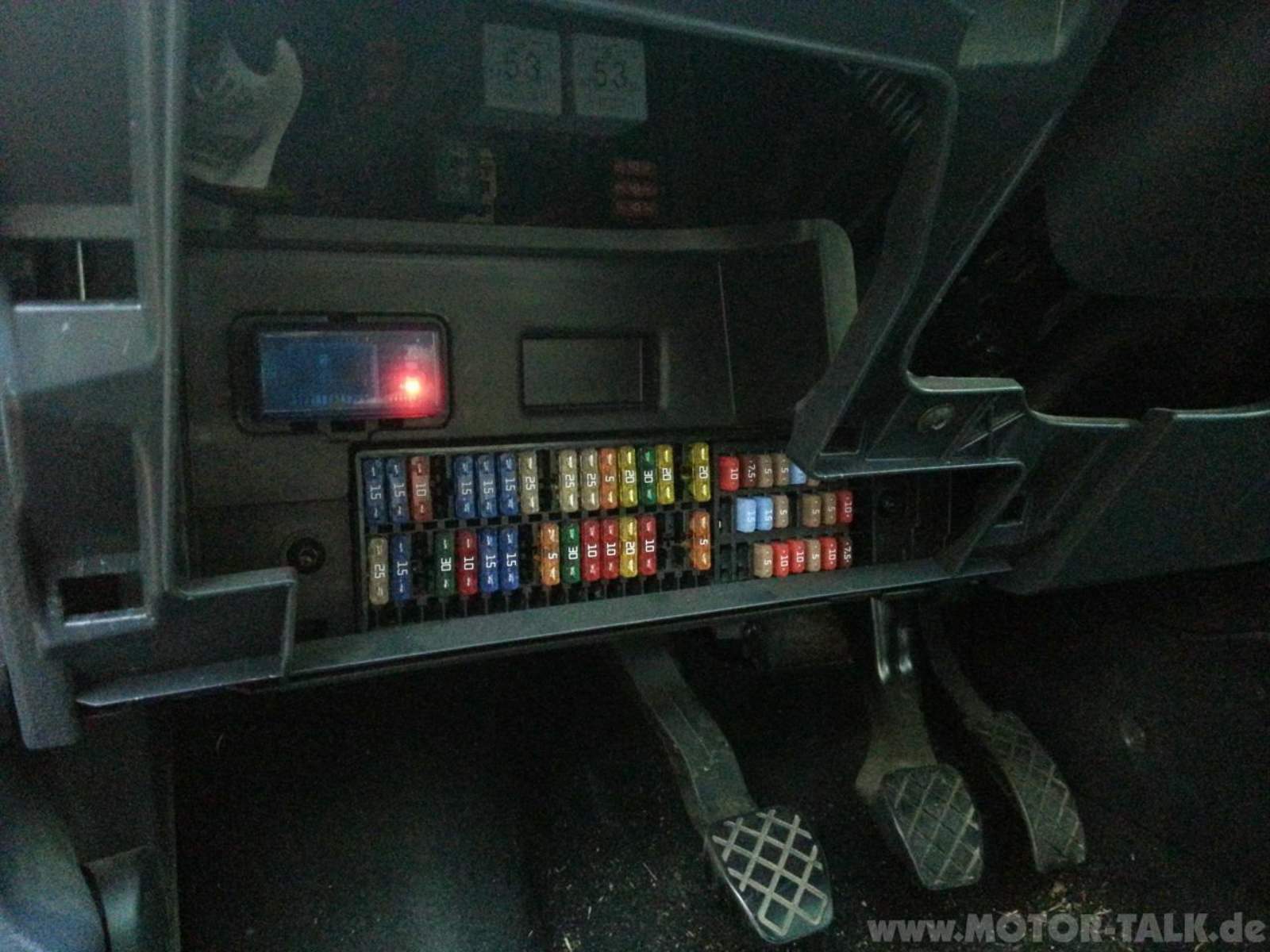

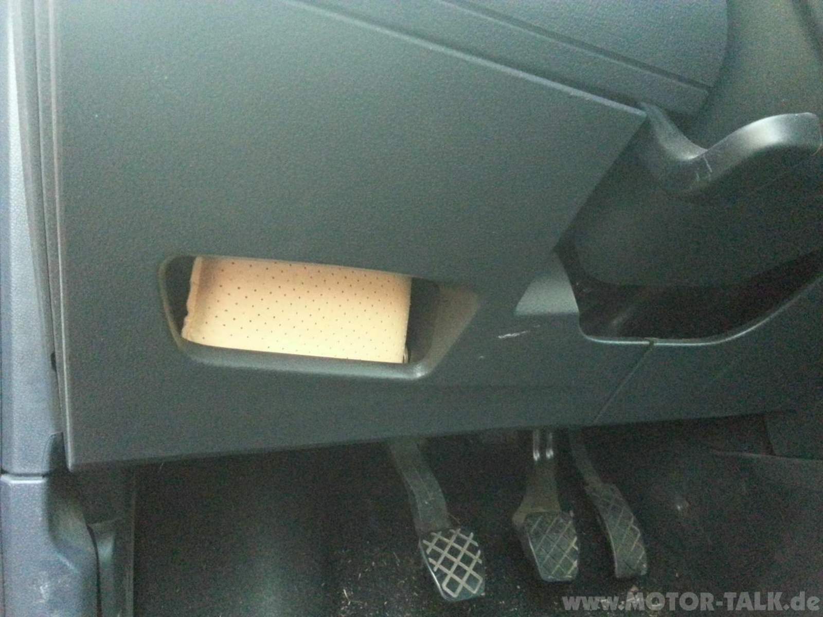

Der Adapter kommt in die Steckdose für die Borddiagnose, bei mir unterm Lenkrad bei den Sicherungen. Der Steckplatz liegt so geschickt, dass ein kleiner Ausschnitt in der herausnehmbaren Abdeckung reicht um den Adapter immer drin zu lassen. Strom zieht er nur, wenn die Zündung an ist. Der Glasschwamm, der auch schon voher dort lag, verdeckt ihn perfekt.

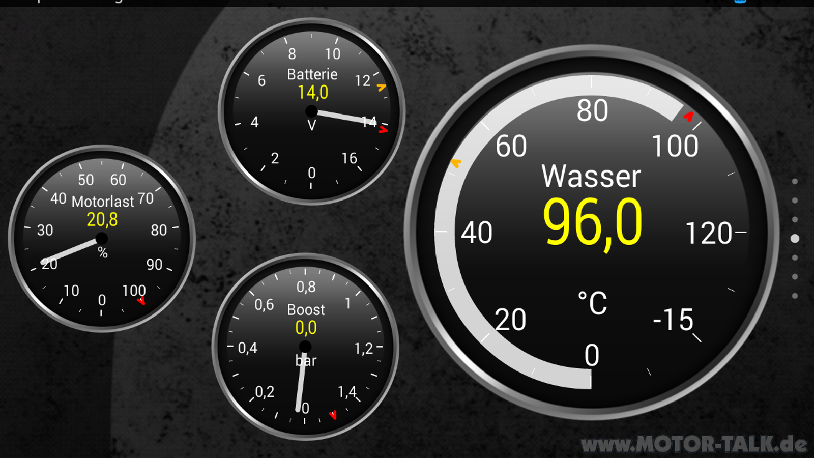

Über den Stecker, welcher sich mit Bluetooth sofort verbindet, kann man theoretisch alles mögliche auslesen. Vom Kühlwasser über Batteriespannung, Abgastemperatur und Stellung der Nockenwelle alles was man sich vorstellen kann. Dies ist jedoch Fahrzeugabhängig, bei mir geht längst nicht alles.
Die "relevanten" Sachen gehen aber. Kühlwasser, Ladedruck, Spannung,...
Verbindungsprobleme gibt es keine, es klappt alles reibungslos.
Vorallem endlich mal die Wassertemperatur zu wissen, ist echt gut. Der kleine Diesel wird schneller warm als ich gedacht hätte. Man hat auch die Möglichkeit, Warnwerte einzugeben. Zum Beispiel beim Über\unterschreiten von Temperaturen oder Drehzahlen. Hierbei wird sowohl ein Akustischer wie auch Optischer Alarm gegeben.
Man kann mit der App auch Fahrdaten aufzeichen, Fehlercodes auslesen und löschen oder es als Dashcam benutzen.
Ich hab sie mir aber hauptsächlich wegen der "Echtzeitdaten" geholt. Die Dashcamfunktion werde ich noch testen.

Was hast du denn für einen Bluetooth-Adapter?
Ich habe ein WBH-BT4 von Blafusel. Das ist zwar an anderer Stelle super, funktioniert aber nicht mit Torque.
Fri Mar 14 20:41:24 CET 2014    |    Datzikombi
Ist von eBay, hieß "Elm 327". Ist blau und kostete ca. 15€.

Zur K�hlmitteltemperatur sei angemerkt, w�rdest du eine Anzeige haben, ist diese ebenfalls wenig informativ da die angezeigten Werte "eingefroren" sind.
Meist 60�, 75� und 90�.
Zum Torque Pro:
Sehr leicht verst�ndlich. Da ich das Smartphone meist dabei habe, kann man im Falle eines Falles schnell mal selber nachschauen, bei Internetverbindung erfolgt gleich eine �bersetzung des Fehlercodes.

Dass es mehr anzeigt als dein Navi glaub ich schon. Ich mach heute mittag mal Screenshots, das ist schneller als alles aufzuzählen.
