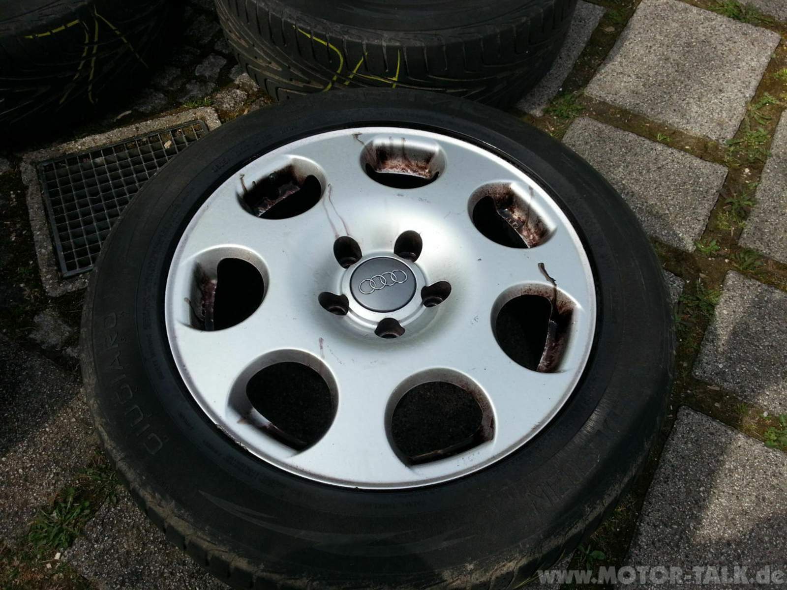

Nachdem die kommenden Tage der Reifenwechsel ansteht, wurden heute mal die Sommerräder gereinigt.
Das hab ich genutzt, um mal zweierlei Reiniger zu testen. Hier ein kleiner Bericht.
Einmal den altbewährten grünen Aluteufel, Vertreter der Markenprodukte.
Und den Reiniger der Hausmarke Cartechnic von der Firma Stahlgruber, Vertreter der Billigprodukte.
Die Testfelgen mit den Löchern gehören auf einen Audi A4 Avant aus 2003. Seither wurden sie nur sporadisch mit Wasser gereinigt, daher war der Bremsstaub stark eingebrannt.

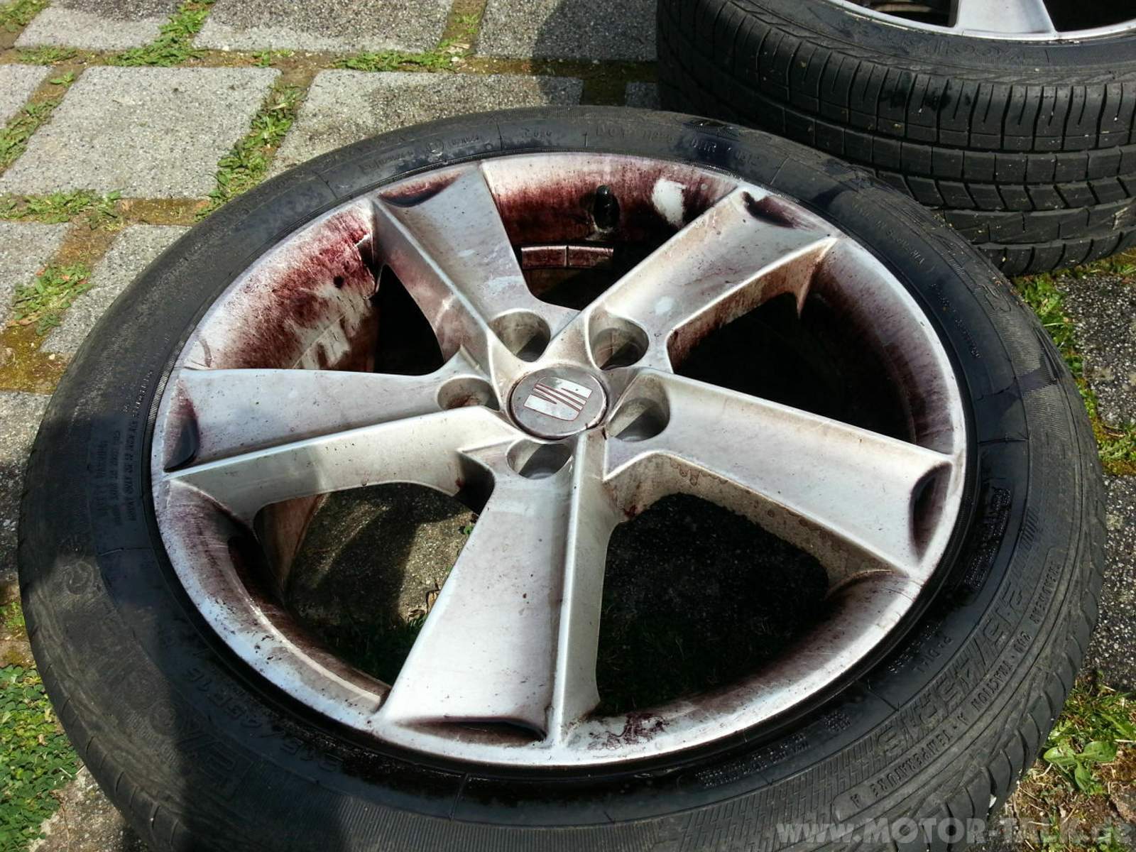

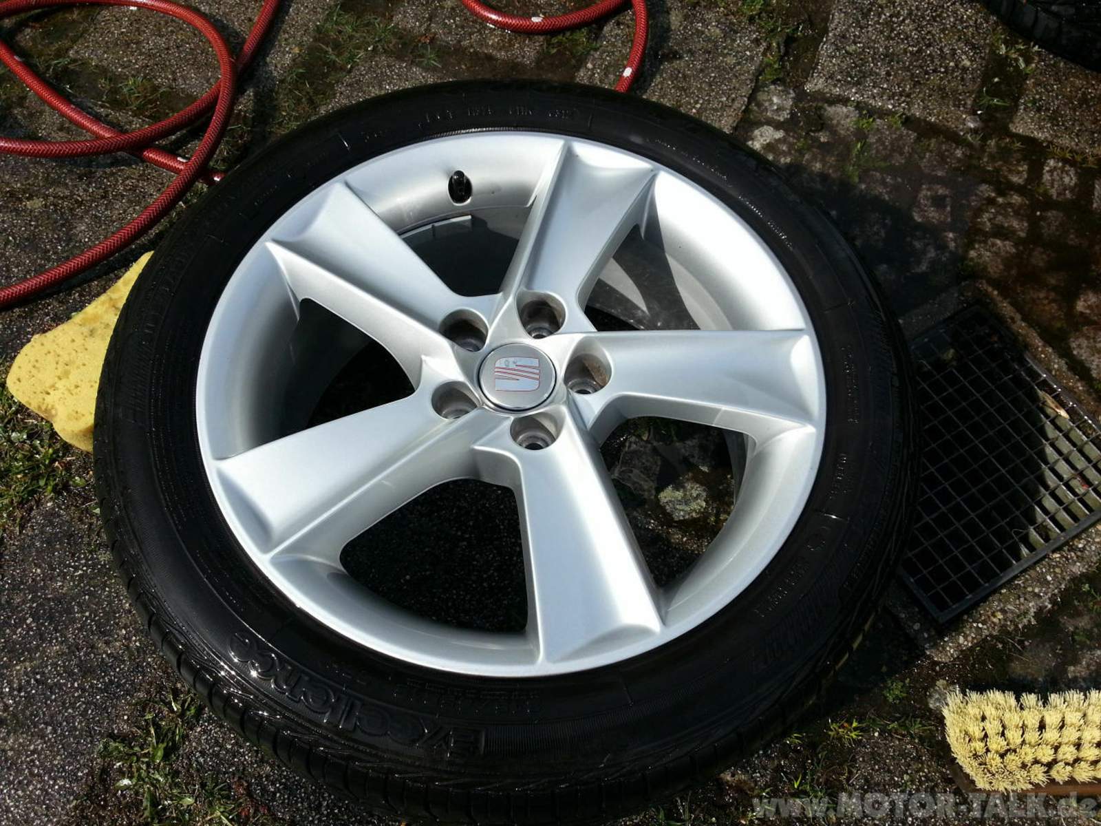

Die anderen gehören auf meinen Ibiza. Da sie erst einen Sommer hinter sich haben, ist hier das Testergebnis nicht representativ. Gereinigt hab ich diese nur mit dem Aluteufel: Sie wurden sofort perfekt sauber.

Der Aluteufel ist von der Konsistenz her etwas dickflüssiger und haftet daher besser. Der Herausforderer fließt schneller weg, was nicht unbedingt von Vorteil ist.

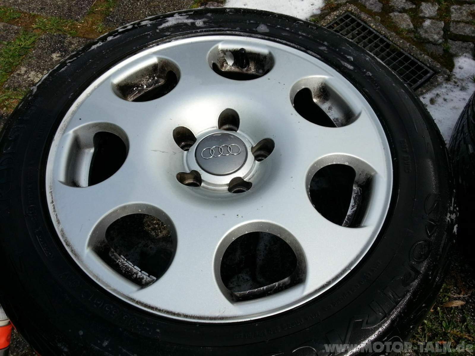

Die Grundbedingungen waren gleich: Selbe Felge, jeweils trocken, Verschmutzungsgrad gleich.
Ich hab sie jeweils 5-8 min einwirken lassen. Empfehlung waren 3-5min.
Erfahrungsgemäß bewährt es sich, hier ein bisschen draufzupacken.
Wie sich gezeigt hat, setzte die Wirkung beim Aluteufel sehr schnell ein. Bereits nach 2min löste sich der Schmutz selbstständig und floß stellenweise schon ab.
Bei der Konkurrenz zeigte sich keine Verfärbung, obwohl dies so eigentlich sein sollte.

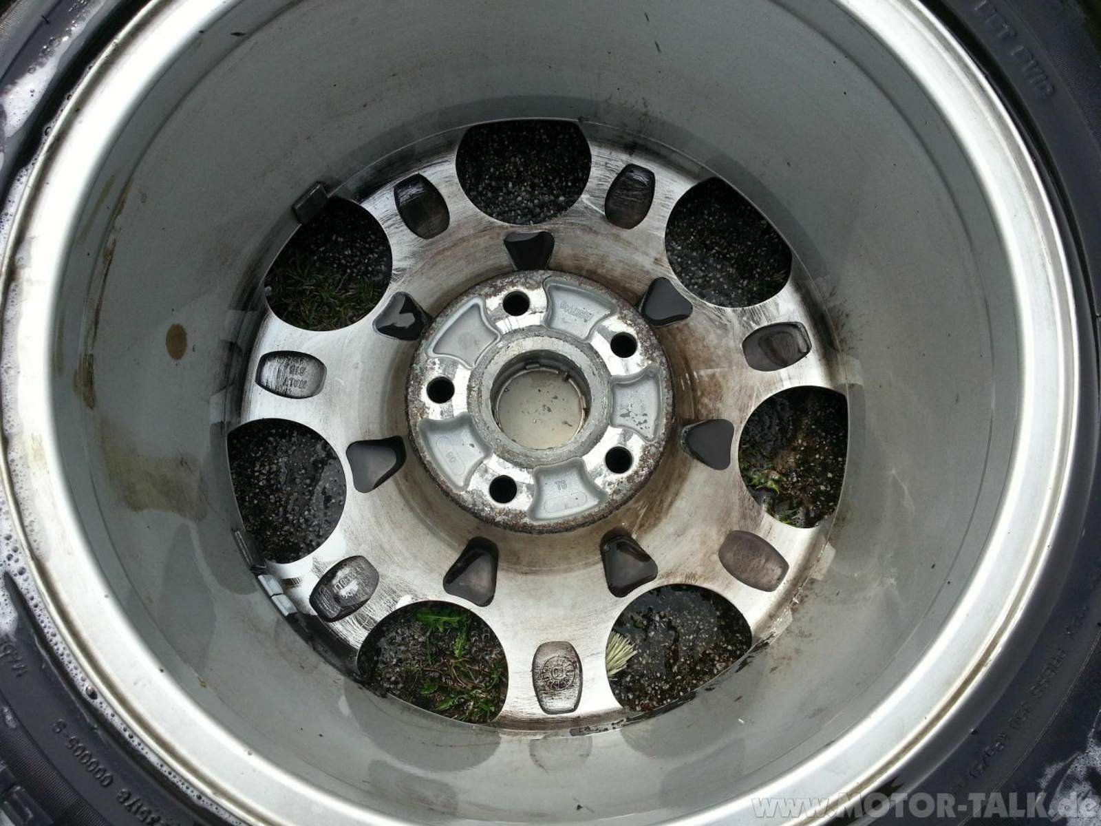

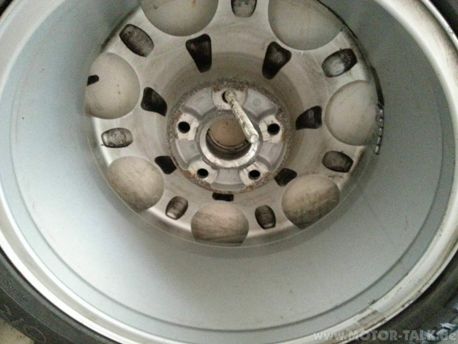

Entgegen der Empfehlung konnte ich nicht mit dem Hochdruckreiniger arbeiten, da er zur Zeit den Dienst verweigert. Der scharfe Strahl des Wasserschlauchs musste reichen.
Beim Aluteufel ging der Schmutz hierbei fast vollständig von selbst ab, eine leichte Nachreinigung mit einem weichen Schwamm genügte. Allerdings war die Verschmutzung derart Hartnäckig, dass auch der grüne nicht alles entfernen konnte. Hier wäre wohl die Säurevariante nötig.
Die Konkurrenz zeigte nur durch Wasserstrahl kaum einen Reinigungseffekt. Ich musste hier stark mit dem Schwamm, teilweise mit einer Bürste nachhelfen. Trotzdem war das Ergebnis nicht zufriedenstellend.
Die Reinigungswirkung ist einfach zu schlecht.

Der Aluteufel ist seinen Preis Wert. Wenn auch die Audifelgen wirklich sehr übel aussahen, hat er sich wacker geschlagen. Wobei hier wie gesagt die rote Version wahrscheinlich die bessere gewesen wäre.
Wenn man die Felgen dann wirklich mit dem Kärcher abspritzt, dürfte die Wirkung noch besser sein. Ich war aber auch so schon sehr zufrieden.
Der Herausforderer hat mich hingegen enttäuscht. Die Flüssigkeit ist zu viskös und fleißt schnell ab. Auch die Reinigungswirkung lässt zu wünschen übrig. Wenn ich alles mit der Bürste nacharbeiten muss, dann brauche ich keinen Spezialreiniger zu benutzen.
