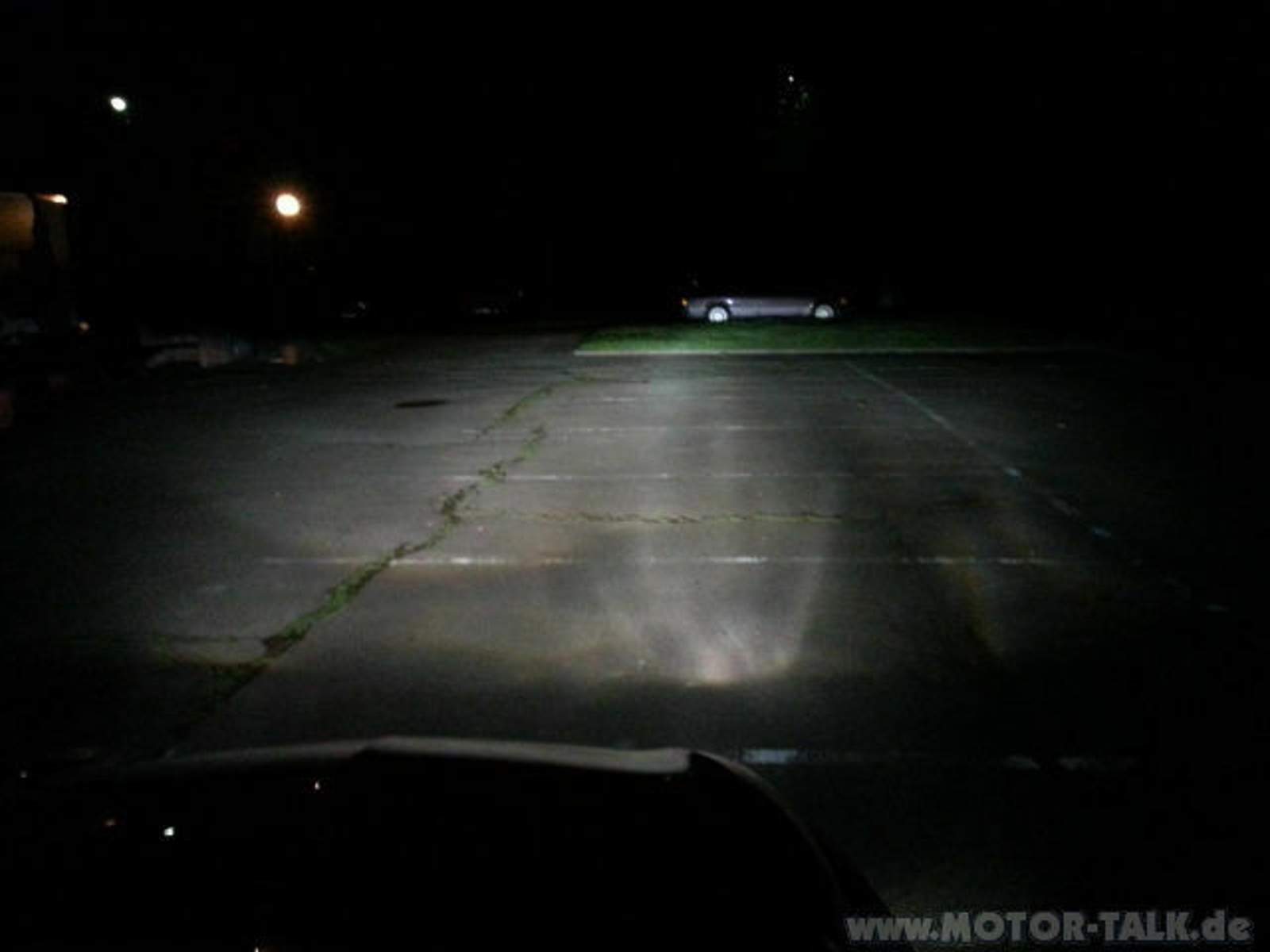

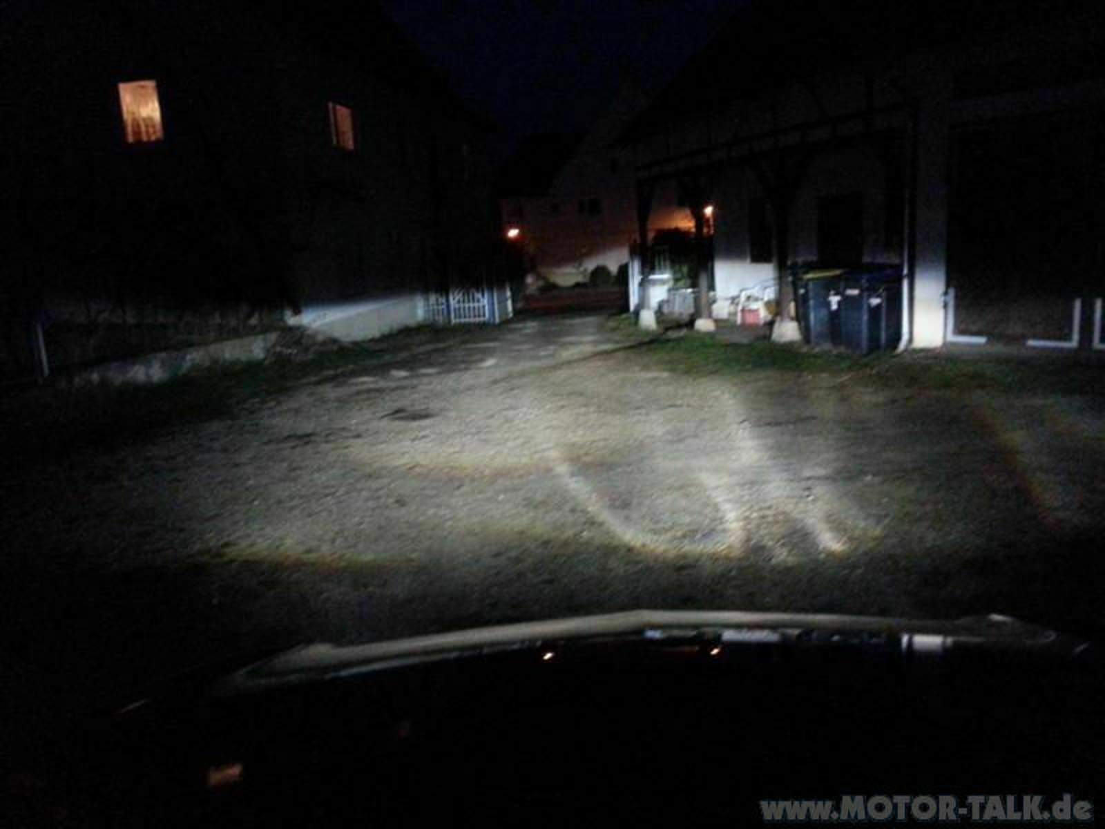

Vor kurzem gabs auf der Autobahn einen "Aha"-Effekt. Die nicht gerade gut instandgehaltene A81 war schuld.
Während der Fahrt verschlechterte sich von einer Sekunde auf die andere die Ausleuchtung des rechten Xenonscheinwerferns. Das "Schadensbild" ist in den Bildern gut erkennbar. [bild=1] [bild=2]
Das Leuchtbild war verzerrt und zeigte die erkennbaren Linien auf, als wenn das Licht nicht mehr normal gebrochen wird. Erster Versuch dies zu beseitigen war dass der Xenonbrenner auf Garantie getauscht wurde.
Ohne Erfolg.
Die rechte Seite war kaum noch ausgeleuchtet, was vorallem jetzt wo ich fast nur noch im Dunkel gefahren bin echt ärgerlich war.
Nach einiger Zeit war er jetzt nochmal in der Werkstatt, die Bilder habe ich denen da gelassen um den Schaden besser eingrenzen zu können.
Ende vom Lied: Es gab einen neuen Scheinwerfer inkl. nochmals neuem Brenner. Wieder auf Garantie.
Jetzt passt alles wieder. Schadensursache war ein Haarriß in der Linse des Scheinwerfers, zurückzuführen auf einen Materialfehler.
Um die Anschlussgarantie bin ich jetzt schon dankbar, wenn man bedenkt dass der Scheinwerfer um die 500€ kostet.
