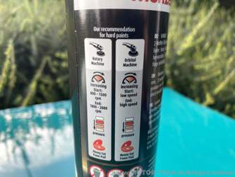

Cut Force Pro
Die neue Cut Force Pro ist eine sogenannte 1-Step / Einstufen Politur. Das ist jetzt nichts neues, nennenswert ist aber der extrem hoch angesetzte Glanzgrad (das Finish) bei einem gleichzeitig so starken Schleifgrad. Nämlich bei beiden die Angaben von 9/10. Diese Politur ist also von der Einstufung her klar für stark beanspruchte Lacke gedacht und würde danach keinen extra Finish Gang mehr benötigen...
[bild=2][bild=3]
Rotativ:
Start: 800-1500 U/min -> Ende: 1800 - 2000 U/min
Exzentrisch:
Start: Unterer Drehzahlbereich -> Ende: oberer Drehzahlbereich
Schleifleistung: 9/10
Glanzgrad: 9/10
Sie lässt sich per Exzenterpolierer oder Rotationspolierer verarbeiten. Passend zum Schleifgrad sollte es dazu mindestens ein hartes / abrasives Schaumstoffpad sein. Alternativ kann man auch zum Lammfell bzw. Mikrofaser Cuttingpad greifen.

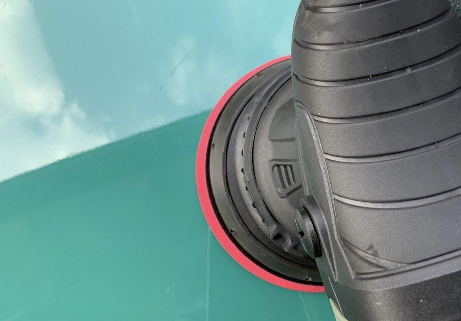

Auf geht's

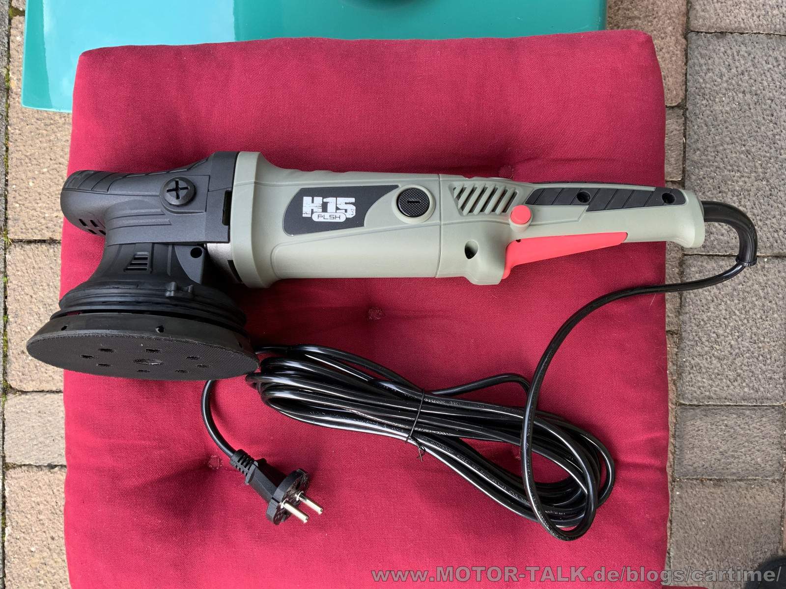

Als Poliermaschine ist wieder meine PLSH H15 Exzenter-Poliermaschine 15mm Hub am Start. Meine Testhaube muss mal wieder herhalten. Der Geruch ist bei offenen Politur Flasche nicht störend, anders als bei den üblichen chemischen Gerüchen.
[bild=10][bild=11][bild=12][bild=13]
[bild=14][bild=15]
Ergebnis
Hier erkennt man welche Kraft die Cut Force Pro hat. Das ist ein ordentliches vorher / nachher Ergebnis. Es gibt keine Vermattungen durch die Politur und das Pad. Das Verarbeiten mit der Exzenter verlief auch ohne Zicken. Klasse!
