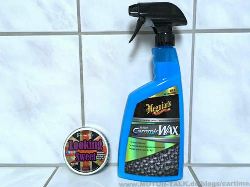

In diesem Artikel geht es um das Versiegeln der Felgen. Die Idee dabei war folgende. So wollte ich eine Variante für die, die gerne viel am Fahrzeug machen. Und eine Variante, die im Verhältnis schnell gemacht ist. So tritt als klassisches Felgenwachs das Bouncer's Looking Sweet gegen die schnelle Versiegelung, das Meguiar‘s Hybrid Ceramic Wax an. Gibt’s beide bei carparts.

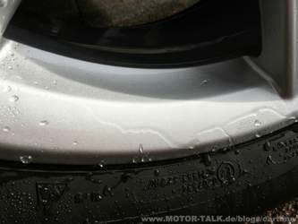

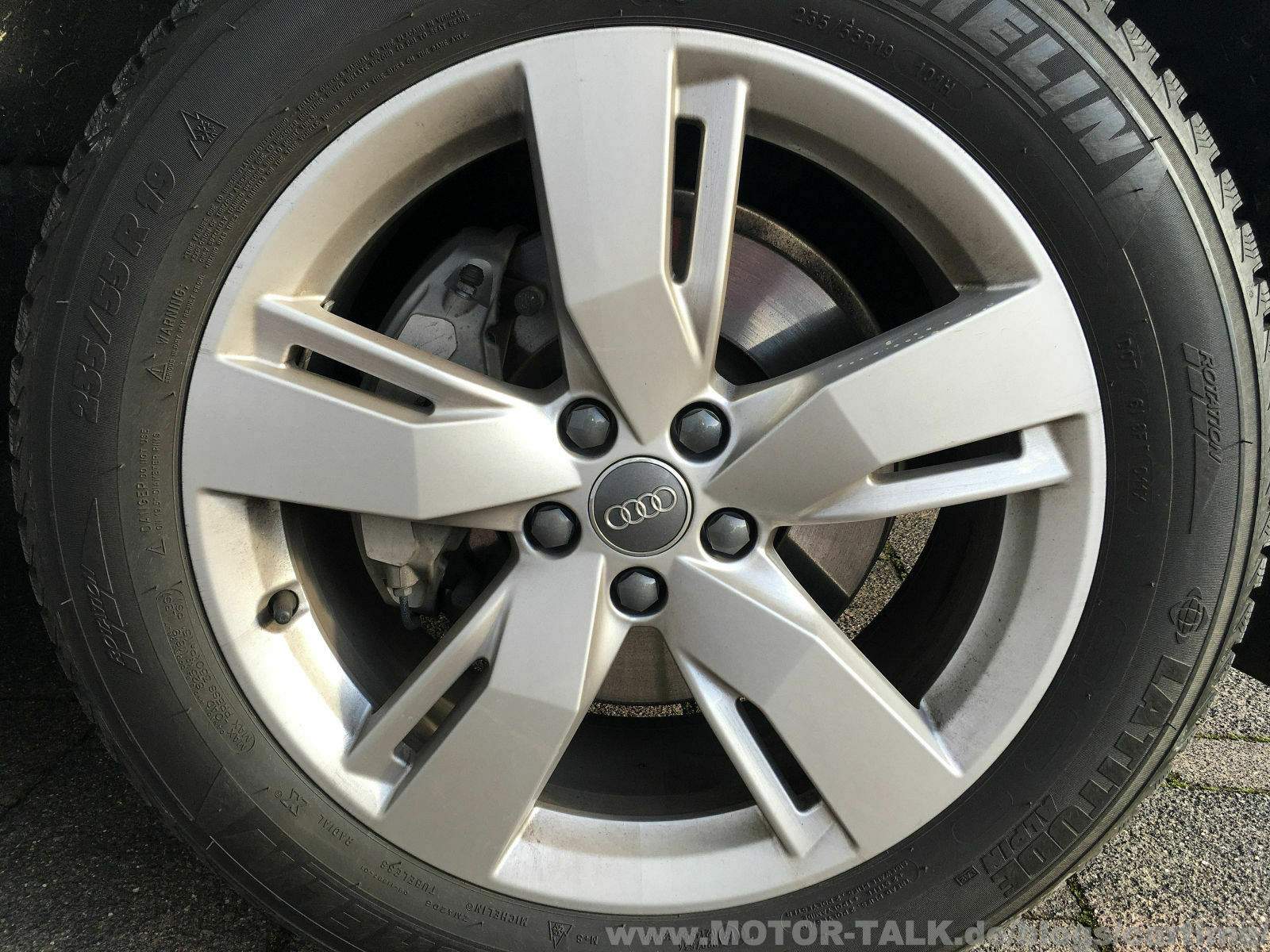

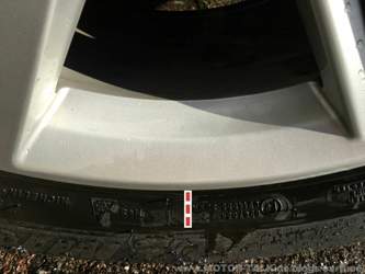

Ausgangssituation- ohne Abperlverhalten
Testfelge vorne rechts
IIIIIIIIIIII

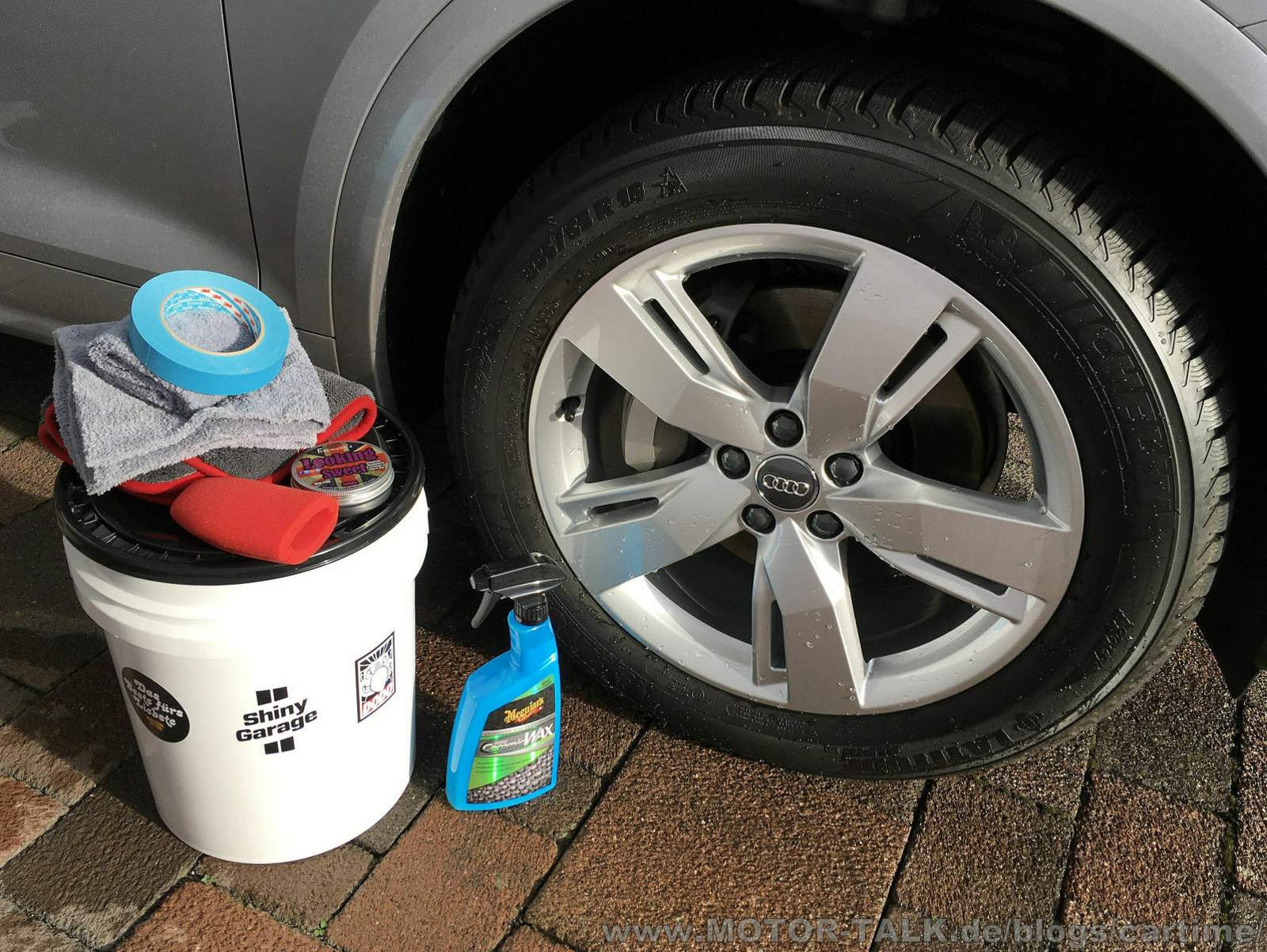

Auf geht's
alles da - nach der gründlichen Felgenwäschealles da - nach der gründlichen Felgenwäscheabklebenabkleben

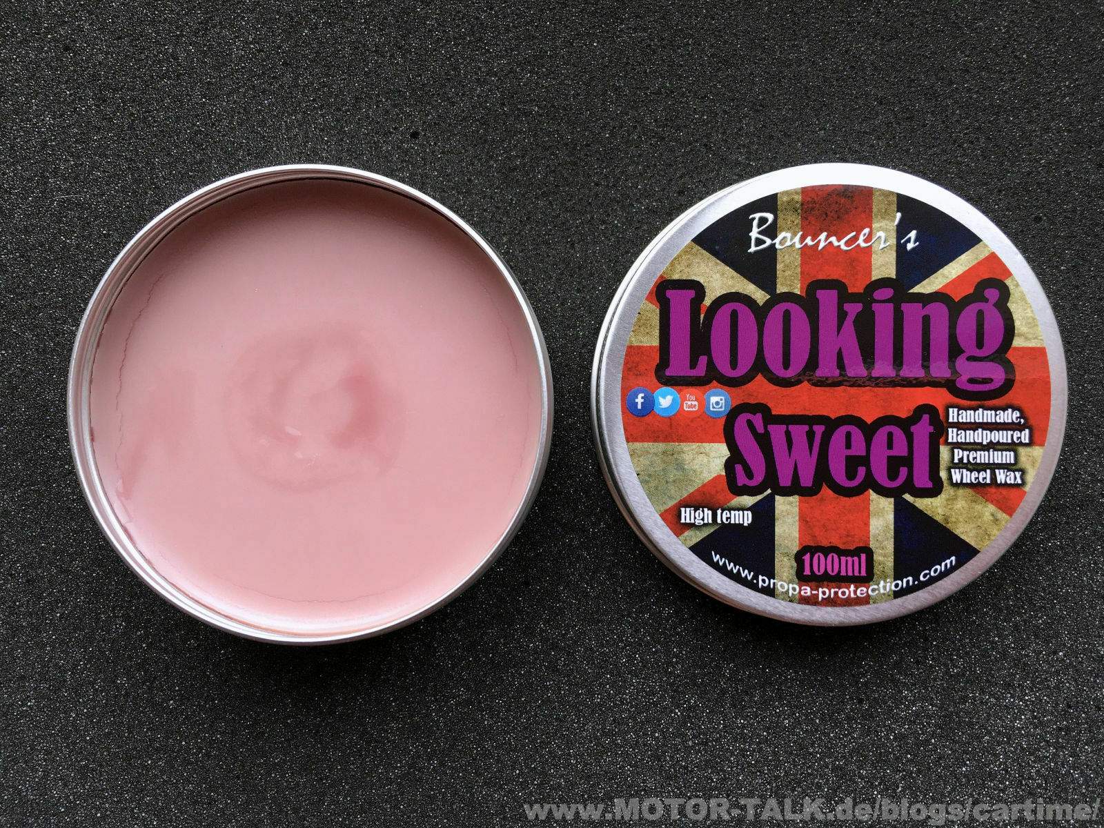

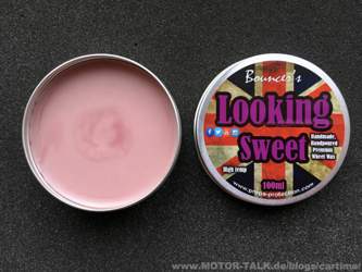

Bouncer's Looking Sweet Wheel Wax
Ein klassisches Felgenwachs
Bouncer's Looking Sweet Wheel WaxBouncer's Looking Sweet Wheel Wax
Schnellcheck:
  • Typ: Felgenwachs
  • vollsynthetisch
  • Wofür: zum Schutz für Felgen
  • schichtbar für extremen Hochglanz
  • Anwendbar auf: Leichtmetall-, Chrom- und hochglanzpolierten Felgen
  • Geruch: Kirsche
  • Standzeit: lt. Hersteller bis 2 Monate
Das Looking Sweet ist eine vollsynthetische Felgenversiegelung für alle Arten von Leichtmetallrädern, auch auf Chrom- und hochglanzpolierten Alufelgen ist Looking Sweet Wheel Wax sicher anzuwenden. Da das Felgenwachs keinerlei hitzeanfällige Stoffe, sondern nur höchst temperaturbeständige und langlebige künstliche Polymere enthält, ist es bestens geeignet um Felgen auch in Hochglanz erstrahlen zu lassen. Der Geruch ist enorm, das Felgenwachs duftet intensiv nach Kirsche.

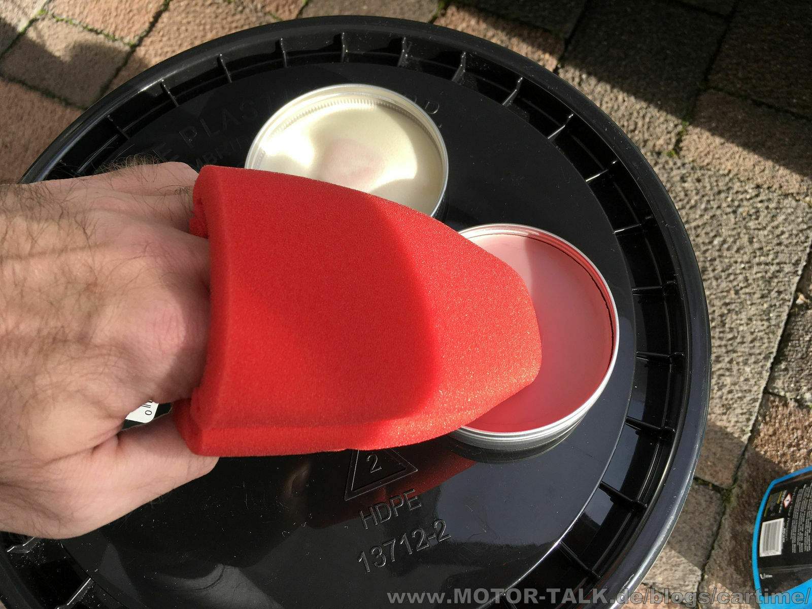

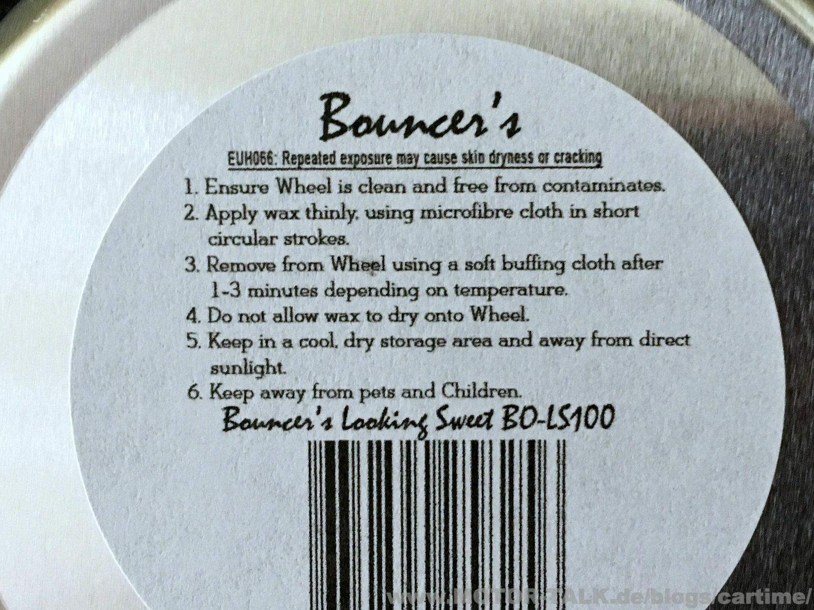

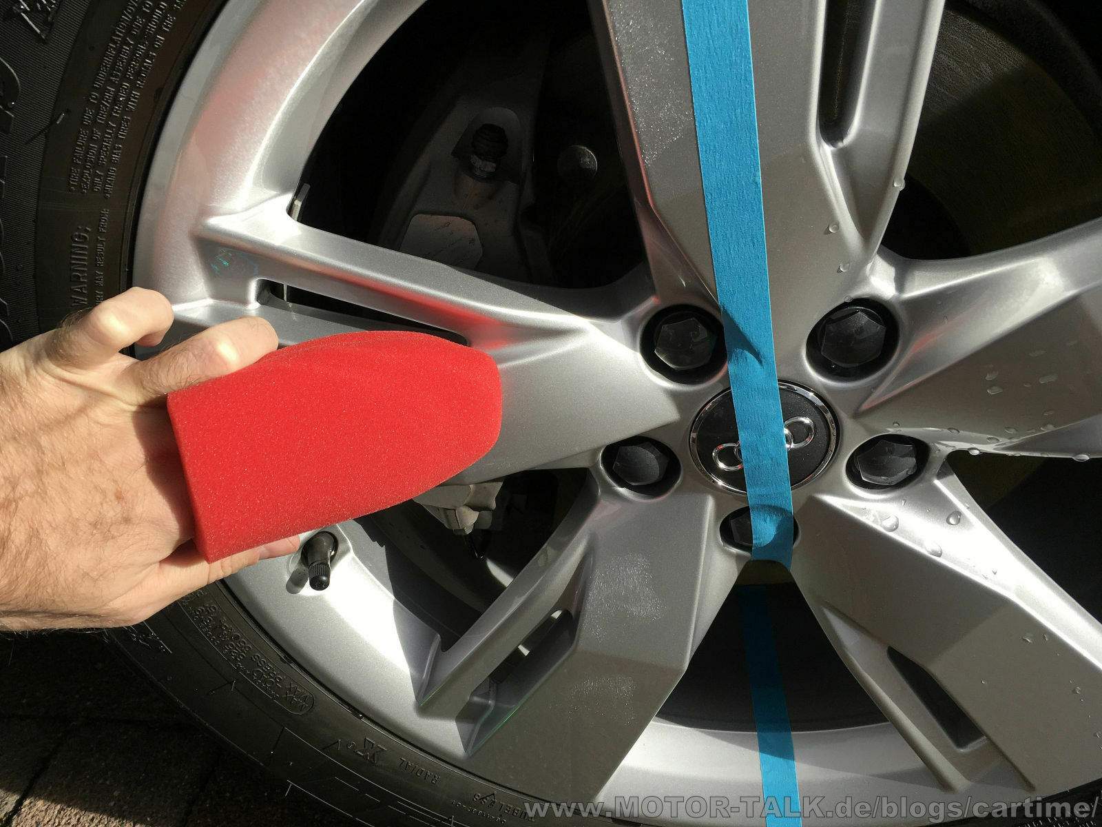

Anwendung
AnleitungAnleitung
1. Felgen gründlich reinigen und trocknen (Man kann auch vorher eine Runde IPA fahren. Mache ich jetzt aber nicht.)
2. Wachs dünn mit einem Mikrofasertuch oder Pad in kleinen Kreisen auftragen. Ich habe das Dodo Juice Basics of Bling Finger Wax Applicator herausgeholt. Eignet sich durch die Form super für die Felgen.
etwas auf das Padetwas auf das Padgut verteilengut verteilen

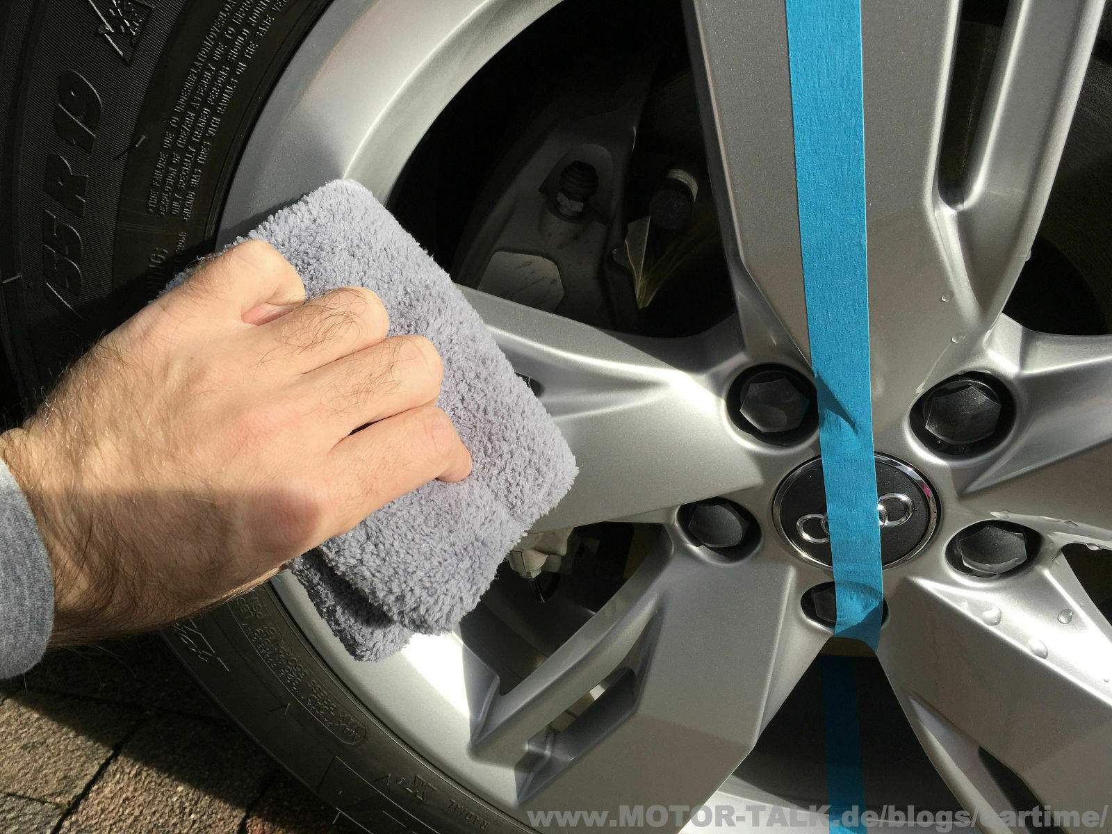

3. Je nach Temperatur nach 1-3 Minuten mit einem weichen Mikrofasertuch abtragen. Heute waren es 11 Grad, da habe ich mal 7-9 Minuten abgewartet.
mit einem Tuch abnehmenmit einem Tuch abnehmen

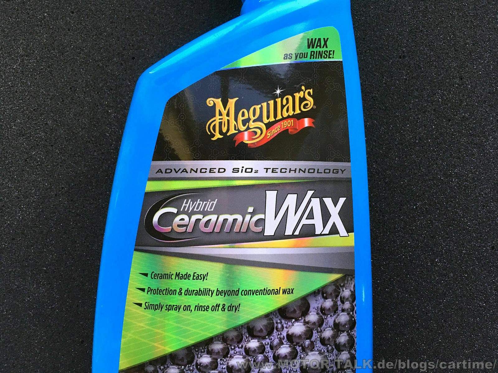

Meguiar's Hybrid Ceramic Wax
Eine schnelle Felgenversiegelung
Meguiar‘s Hybrid Ceramic WaxMeguiar‘s Hybrid Ceramic Wax
Schnellcheck:
  • Typ: Sprühversiegelung / Nassversiegelung
  • keramische Basis (SiO)
  • Wofür: Eigentlich als Versiegelung für Lack
  • Geruch: Blaubeere
  • Besonderheit - auf sauberem nassem Lack anwendbar
  • auf matten Lacken und Folien anwendbar
  • Standzeit: lt. Hersteller 1-2 Monate

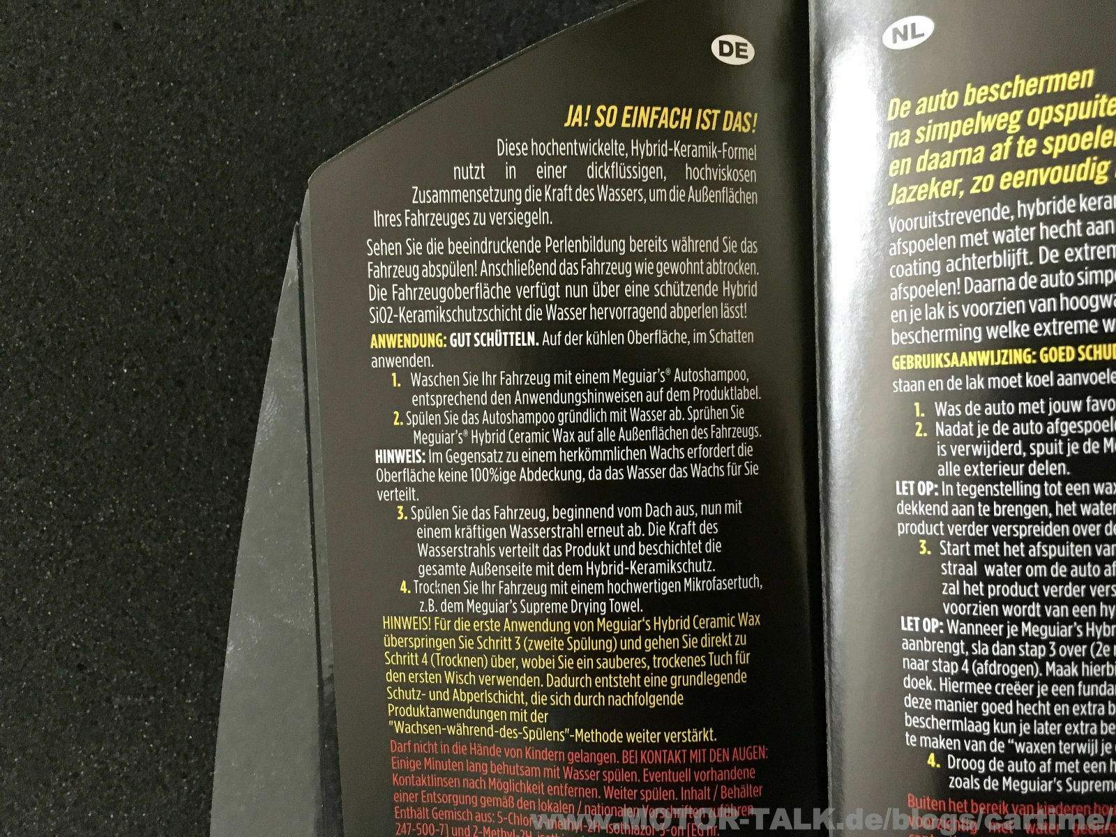

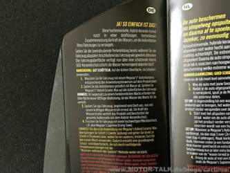

Da sich das Hybrid Ceramic Wax schon bei vielen Test‘s auf dem Lack schon super geschlagen hat, nun der Test auf der Felge. Das "Wax" im Namen stimmt ja nicht so ganz. Es ist eigentlich eine Sprühversiegelung. Eine mit Bestandteilen, die man in einer Keramikversiegelung findet (SiO). Die Besonderheit: Entgegen typischer Sprühversiegelungen wird das Meguiars Hybrid Ceramic Wax ausnahmslos auf nassem Lack angewendet. Eine Art der Nassversiegelung.
Erst-Anwendung
AnleitungAnleitung

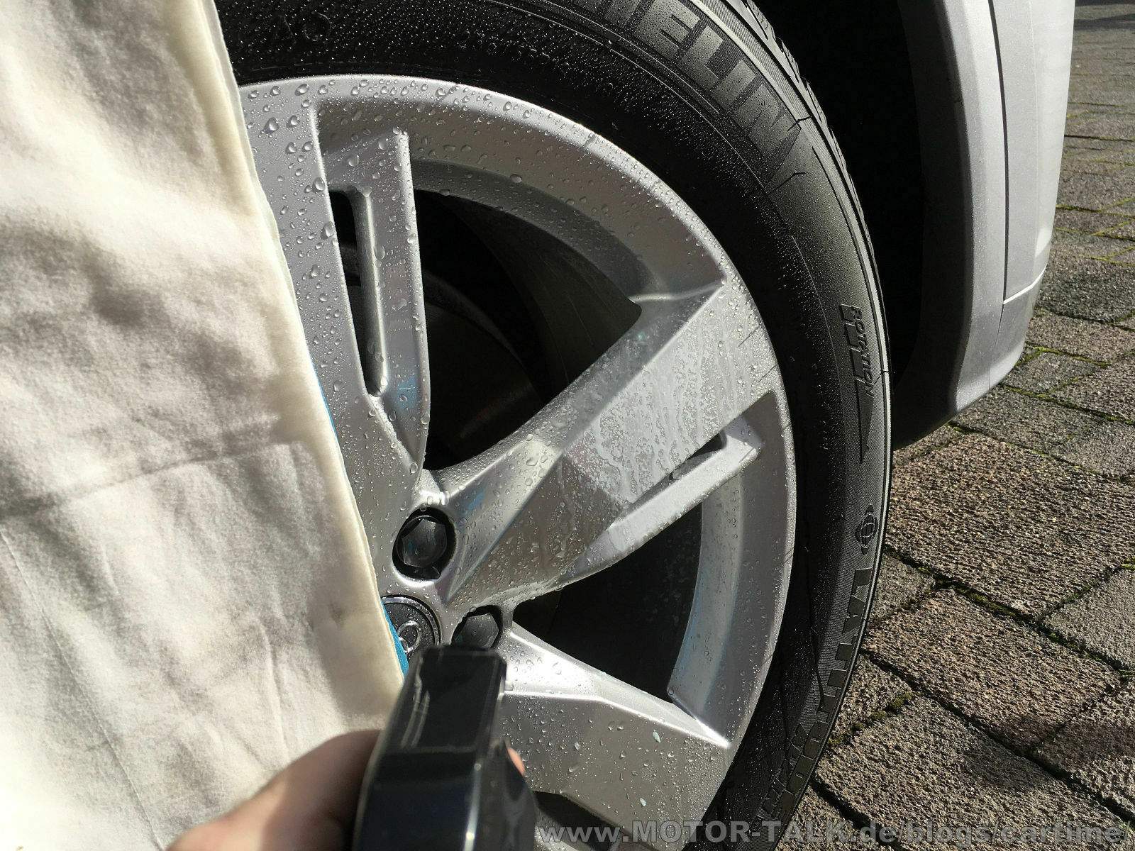

1. Felge gründlich waschen und mit Klarwasser abspülen. Nicht trocken lassen!
2. In Teilbereichen die Versiegelung auf den nassen Lack sprühen oder wie ich auf eine Ecke und dann gut verteilen.
auf nasse Felge sprühenauf nasse Felge sprühen

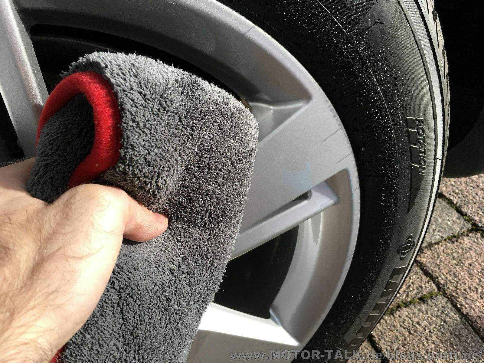

3. Mit einer anderen Tuchseite wird abtrocknet. Nicht das dünnste Tuch nehmen. Soll ja gleichzeitig trocknen.
abtrocknenabtrocknen
Folge-Anwendungen
Wenn ihr seht, dass die Perlenbildung nachlässt einfach bei der nächsten Wäsche wieder auf den sauberen nassen Lack bzw. Felge aufsprühen und dann gleich mit dem Hochdruckreiniger abspülen. Da braucht ihr dann gar kein Tuch mehr! Das war am Anfang nur dazu da um eine erste Grundschicht herzustellen. Somit ist das nun wirklich eine schnelle Sache. Natürlich könnte man es dennoch weiter so handhaben, kein Problem!

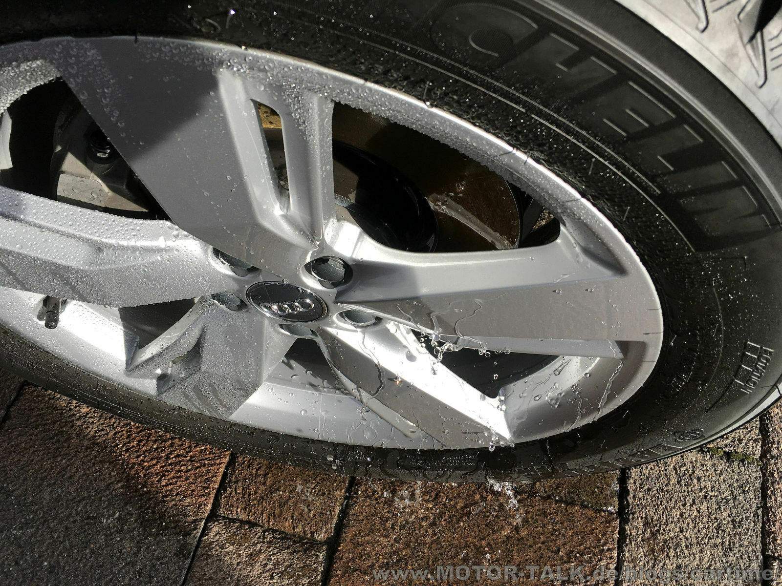

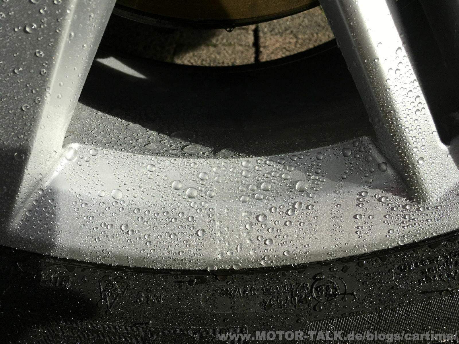

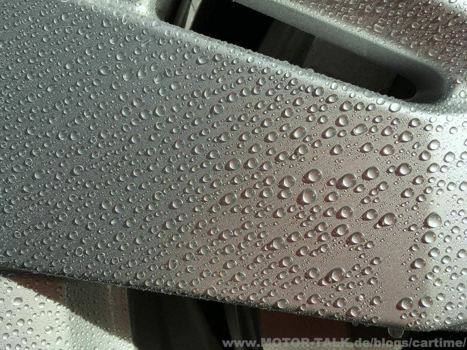

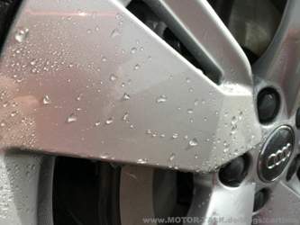

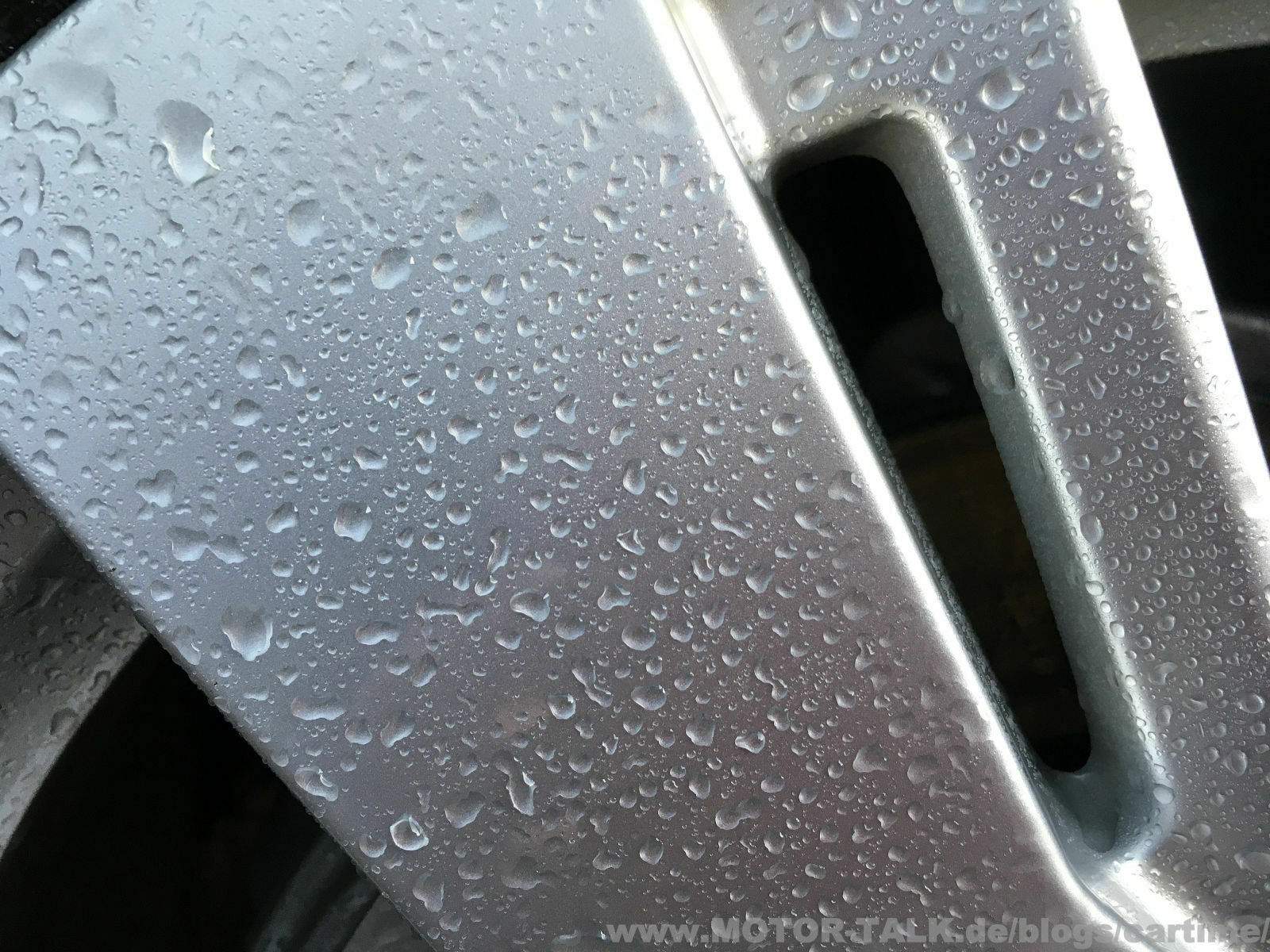

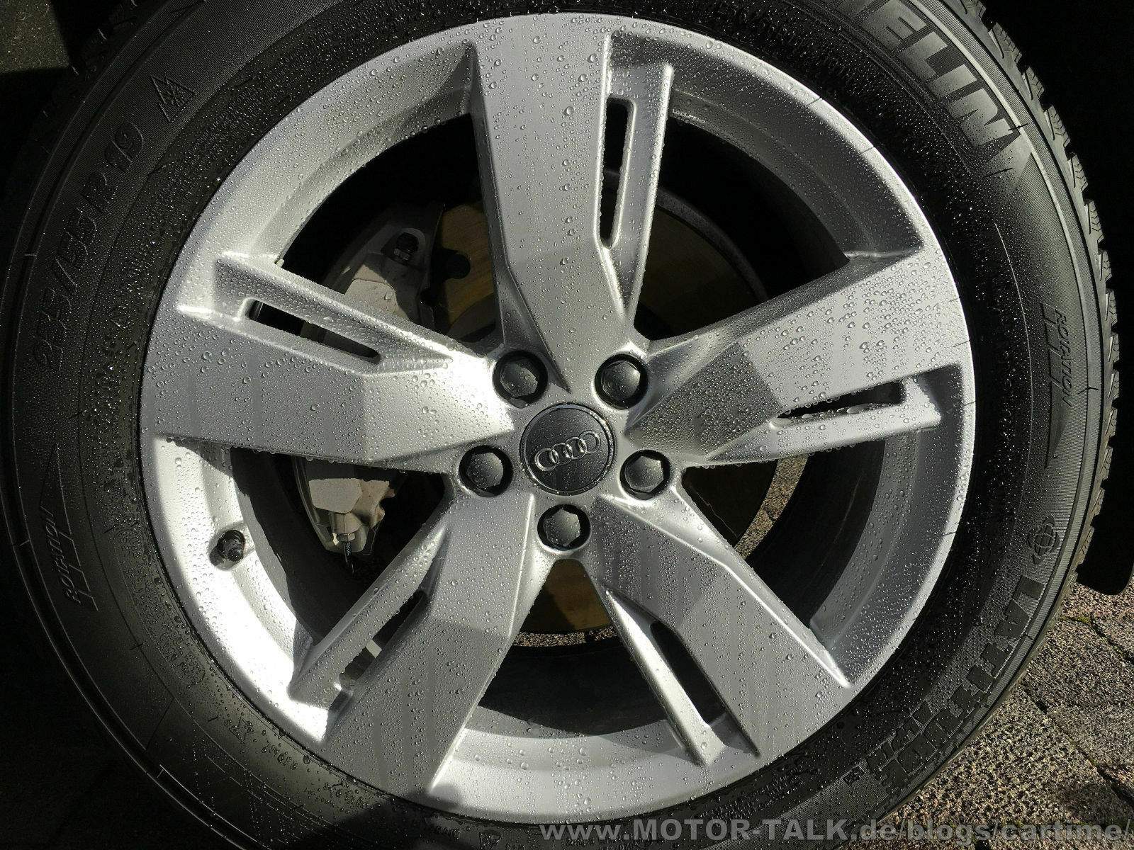

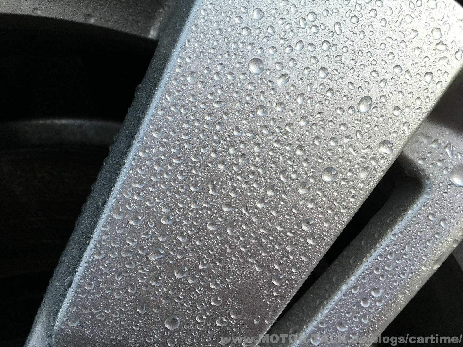

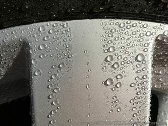

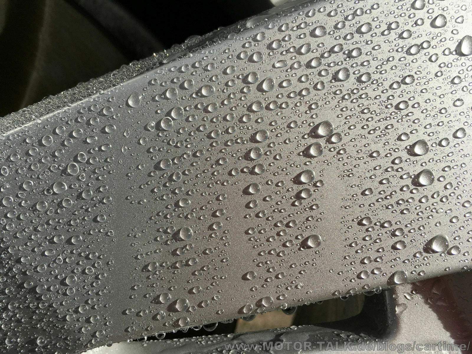

Beading - Wasser Abperlverhalten
Bouncer'sBouncer'sMeguiar'sMeguiar'sBouncer's / Meguiar'sBouncer's / Meguiar'sBouncer's / Meguiar'sBouncer's / Meguiar'sKomplettes RadKomplettes Rad

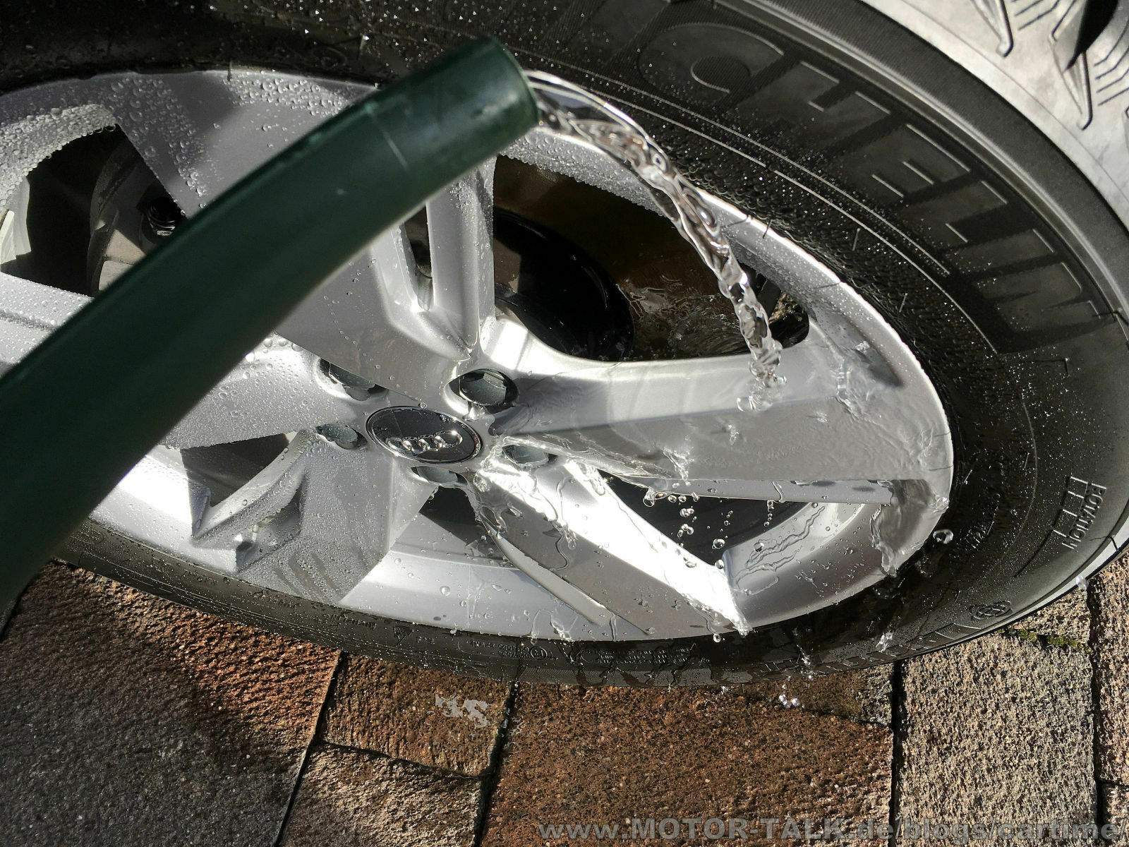

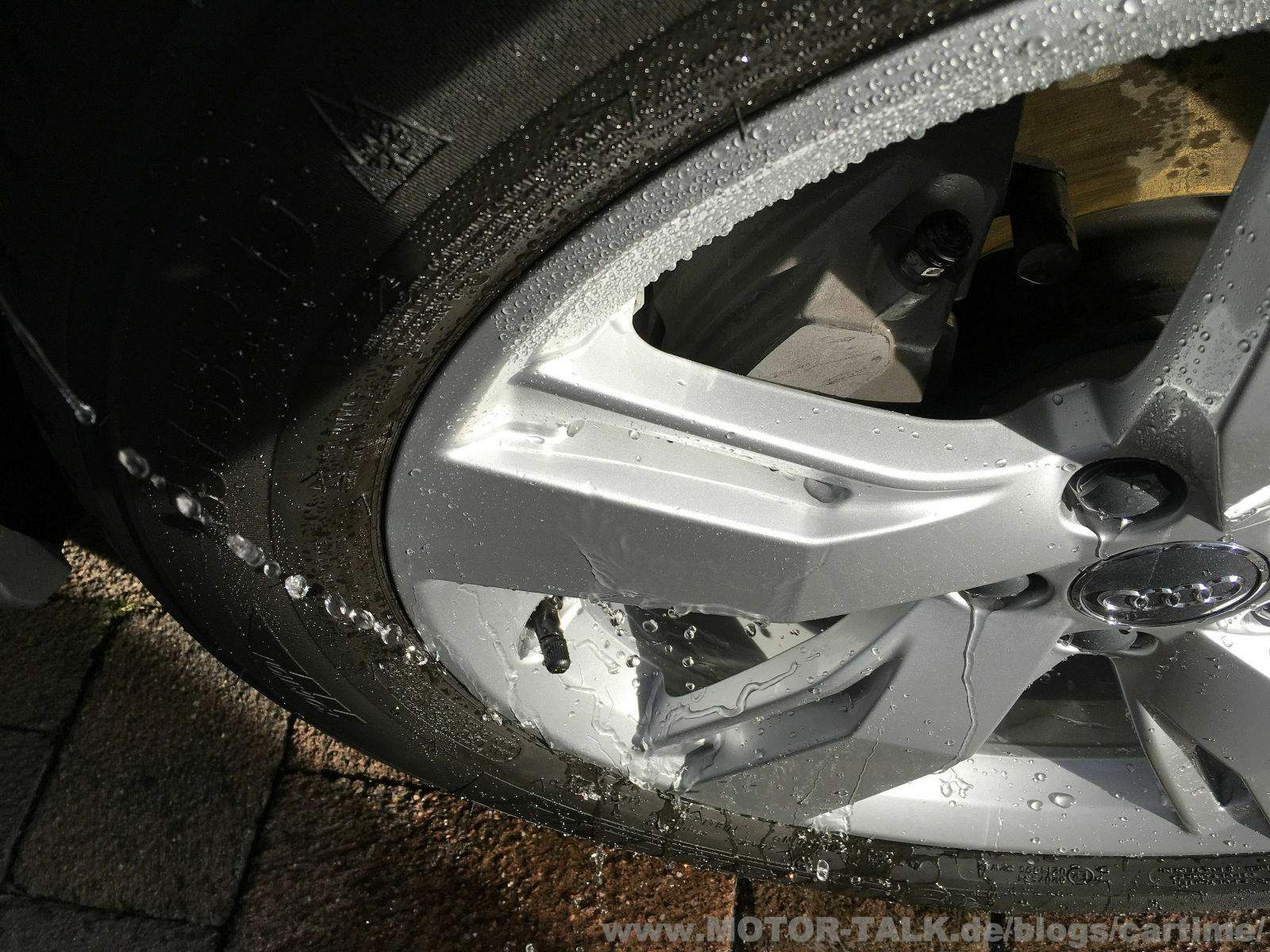

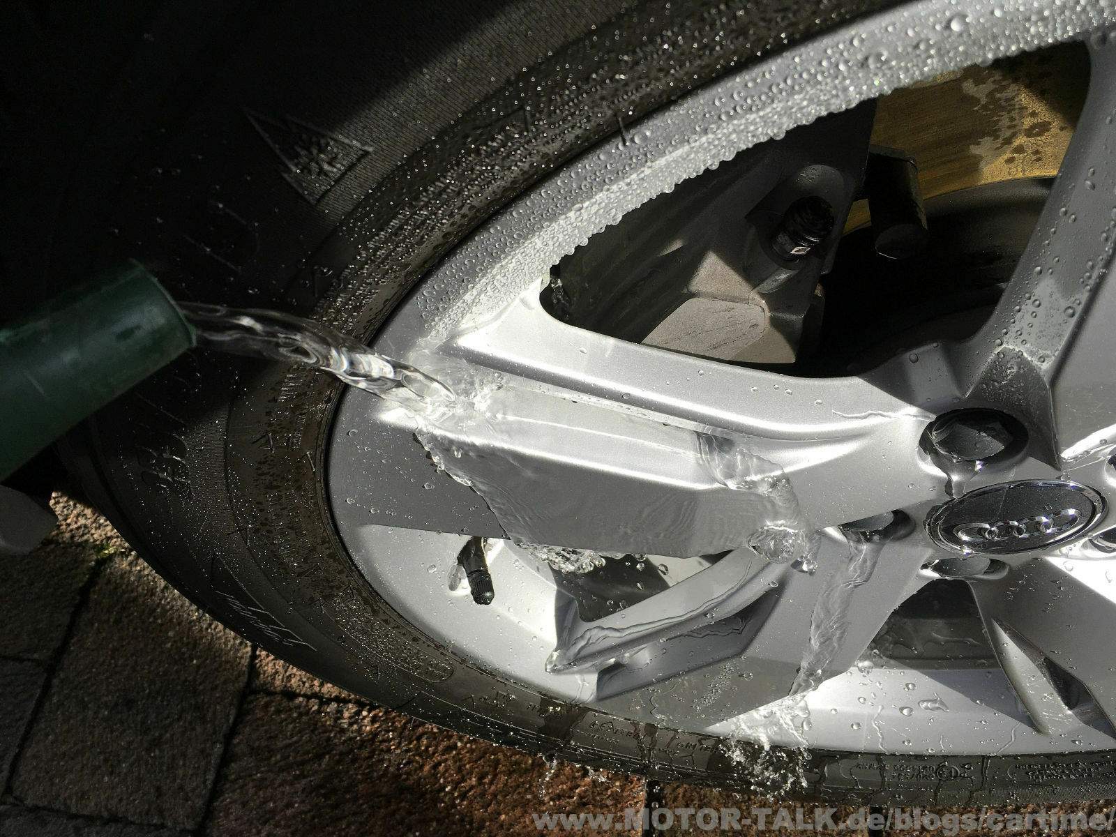

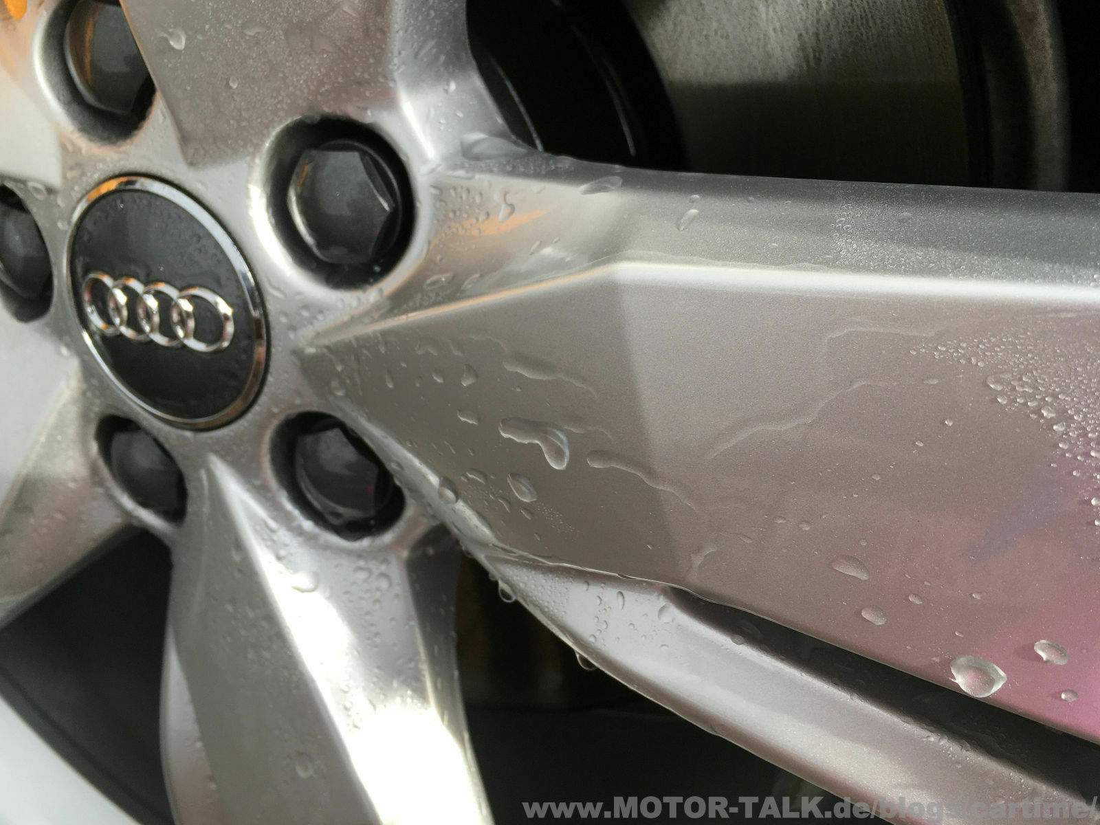

Sheeting - Wasser Ablaufverhalten
Bouncer's IBouncer's IBouncer's IIBouncer's II
Meguiar's IMeguiar's IMeguiar’s IIMeguiar’s II

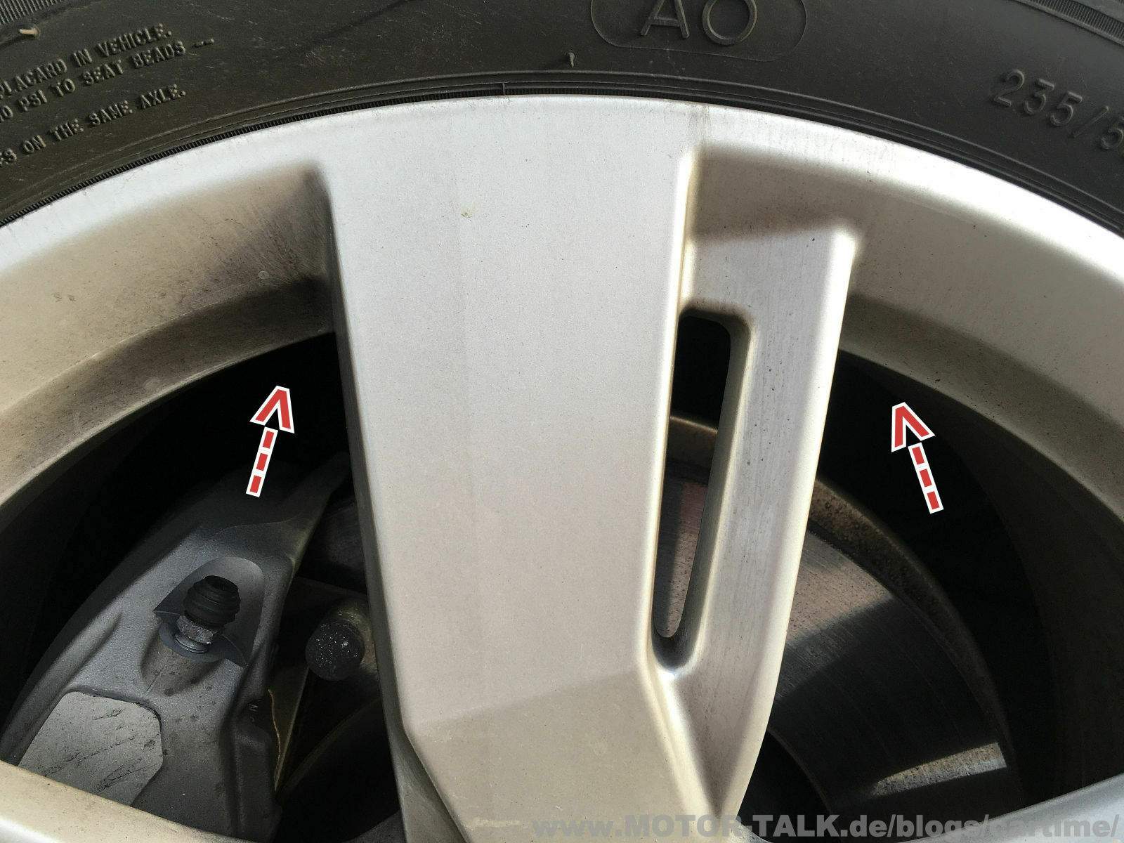

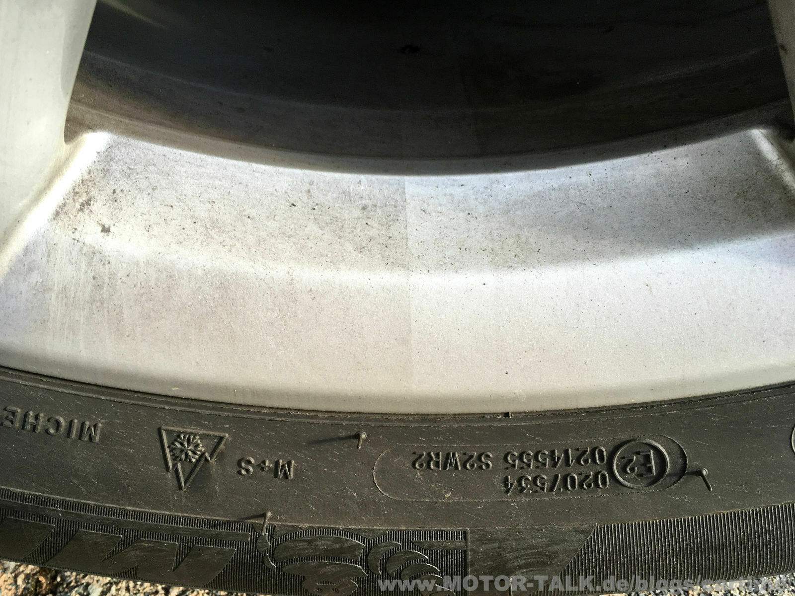

Wir schauen uns die versiegelte Felge nach etwas mehr als einem Monat wieder wieder an. In der Zeit wurde nicht übermäßig viel gefahren. Aber einige Touren auf der Autobahn im Regen. Im nicht gereinigten Zustand sieht sie jetzt so aus.
komplette Felge ungereinigtkomplette Felge ungereinigt
Hierbei fällt auf, dass sich auf der rechten Fläche, wo das Meguiar's Hybrid Ceramic Wax augetragen wurde weniger Schmutz angesammelt hat. Die linke Seite mit dem Bouncer's Looking Sweet Wheel Wax ist verhältnisweise dunkler geworden.
Nach abkärchern mit HDR nur mit Wasser:
Bouncer's / Meguair'sBouncer's / Meguair's
Beide Produkte haben auf der Felge etwas gelitten. Vorallem an den äußeren Rändern. Das Meguiar's Produkt hat nicht ganz soviel wie das Bouncer's gelitten. Der Schmutz ließ sich aber bei beiden sehr einfach lösen. Dafür habe ich normales und schonendes Autoshampoo verwendet.

Das Abperlverhalten ist klasse, kleine runde Perlchen, wie man es sich wünscht. Genauso sehen auch die Perlen des Meguiar‘s Hybrid Ceramic Wax aus. Ebenso beim Wasserablauf. Sehe da ehrlich gesagt gar kein Unterschied. Meine Idee zur schnellen Felgenversiegelung ist ein gänzlich anderes Produkt, welches man aufsprüht. Nach der Erstanwendung braucht man beim HCW nun kein Tuch mehr. Fortan kann man es beim Nachlegen aufgesprühen und ganz easy mit dem Hochdruckreiniger abspritzen.
Im Glanz würde ich sagen, liegt das Looking Sweet ein Hauch vorne. Die Tatsache, dass man es schichten kann, würde den Glanzgrad auch nochmal steigern. Bei der Schnelligkeit ist das HCW klar vorn. Wie man im Update gesehen hat liegt das HCW auch etwas in der Standzeit vorn. Ebenfalls ließ sich gut beobachten, dass sich auf der HCW Fläche weniger Schmutz angesammelt hat. Somit ist das Meguiar‘s Hybrid Ceramic Wax das stärkere Produkt, was sich auch einfacher auftragen lässt.

Würde sagen das ist ziemlich eindeutig. Nicht nur wegen des Abperlverhaltens des Meguiars Produktes nach der Zeit. Sondern auch wegen der offensichtlich geringeren Schmutzanhaftung. Zumal man es einfach mal so auftragen kann ohne große Mühen.
