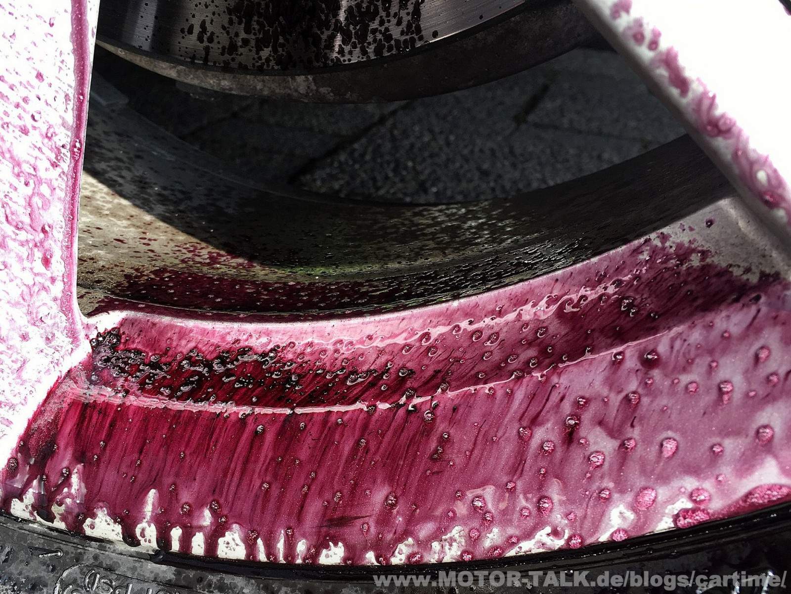

Der Wirkindikator - Blute!
Wie die meisten Felgenreiniger auf dem Markt, haben auch die Kandidaten von Dr. Wack, Sonax, oder Wizard of Gloss den bekannten Farbumschlag integriert. Fast alle bieten dies „serienmäßig“ mit sich. Die Hersteller nehmen das gerne an und im Werbetext heißt es dann mit „Wirkindikator“ oder auch ähnlich formuliert. Fakt ist es, dass man durch die violettfarbene Einfärbung bei Kontakt mit Bremsstaub hervorragend sehen kann, ob noch Metallpartikel vorhanden sind oder nicht. Ein ganz nettes Gimmick, aber sorgt es leider für den oft fiesen Gestank nach faulen Eiern. Wichtig ist die Einwirkzeit einzuhalten, lasse niemals Felgenreiniger antrocknen.
WirkindikatorWirkindikator

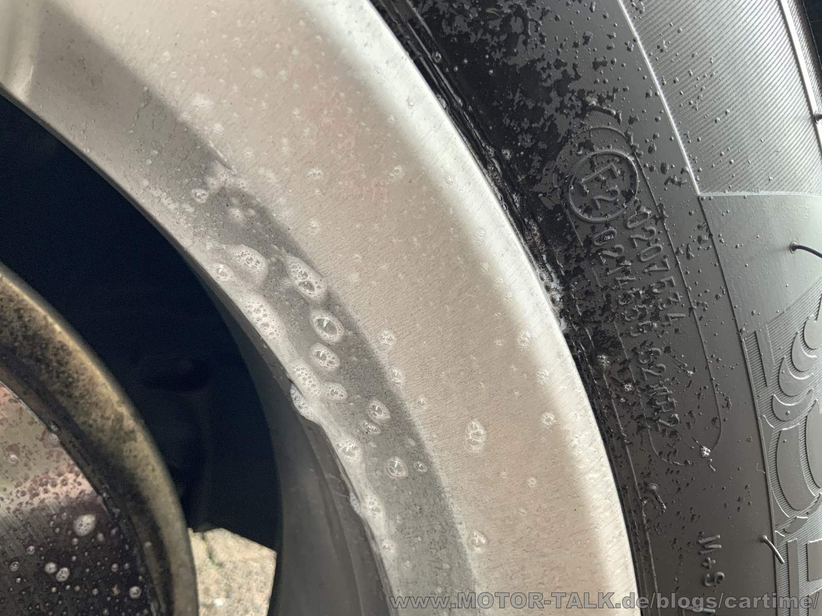

Faule Eier - Was stinkt hier so?!
Die erwähnten Verfärbungen der Felgenreiniger sind schön, aber dies bringt einen negativen Faktor mit sich. Einen verantwortliche Inhaltsstoff, der zum Himmel stinkt zum Himmel. Die Industrie ist da schon seit Jahren an Verbesserrungen drin, um den schlechten Geruch zu eliminieren. Manche schaffen es ganz gut, manche wieder gar nicht.
Die drei hier bekommen das gut hin, ganz hervor sticht jedoch hier der Wizard of Gloss mit seinem Vanille Duft. Das habe ich so noch nie erlebt. Schon klasse. Für alle mit empfindlichen Nasen denen es stinkt, den gerne mal anschauen.
Verschmutze FelgeVerschmutze FelgeSaubere FelgeSaubere FelgeDetail IDetail IDetail IIDetail II

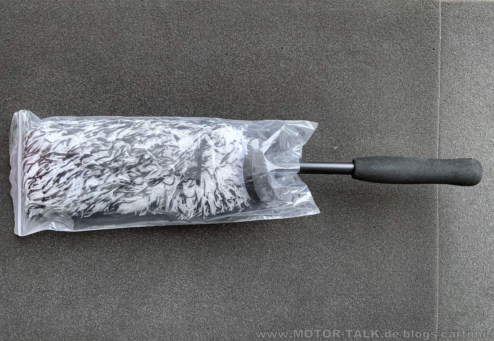

Wizard of Gloss Microfiber Wheel Brush
Link
Auch lohneswert sich mal anzuschauen, die Mikrofaserbrüste mit schonenden Mikrofasern von Wizard of Gloss. Extra schmal mit ca. 2 cm Dicke. So kommt man eigentlich immer an der Bremsscheibe vorbei und tief ins Felgenbett. Das Cover lässt sich sogar abnehmen zum Waschen.
WoG Microfiber WheelbrushWoG Microfiber Wheelbrush..sehr weichsehr weichabnehmbares Coverabnehmbares CoverGriffGriffnur ca. 2 cm dicknur ca. 2 cm dick
