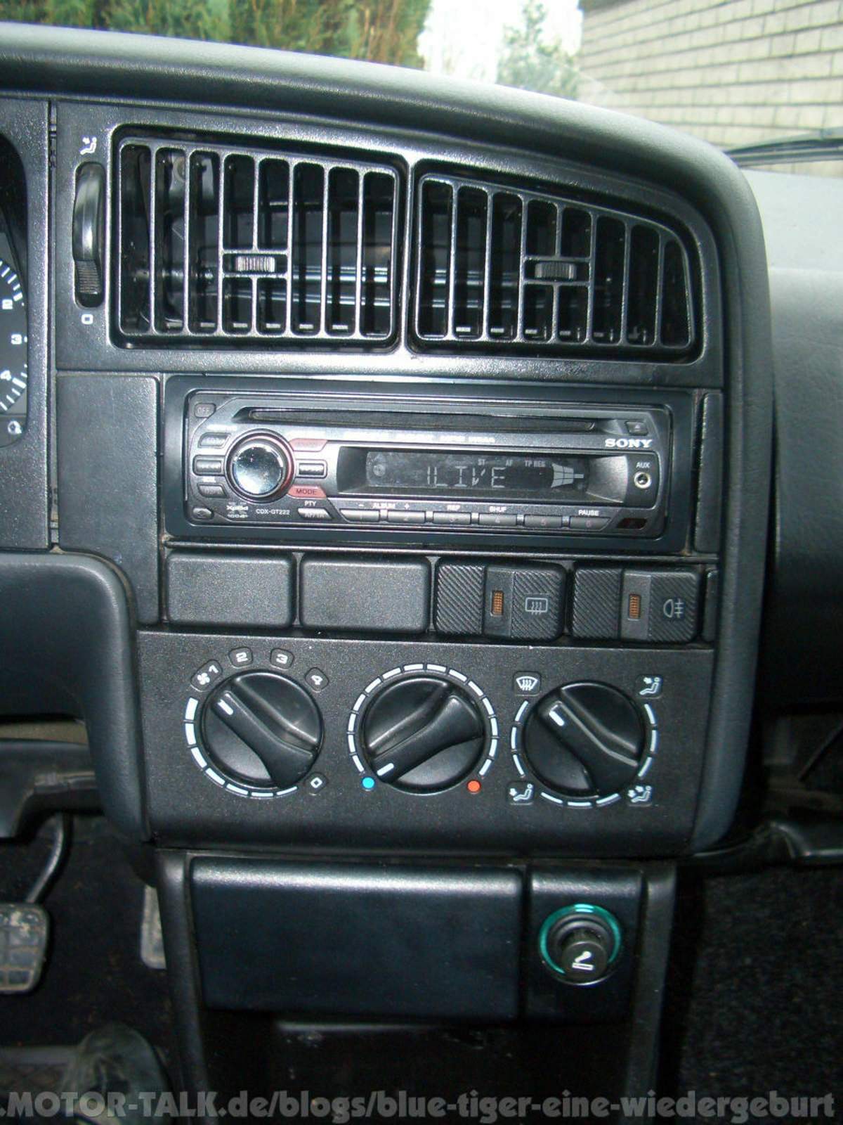

So sieht es am Anfang aus:
Vorher - NachherVorher - Nachher

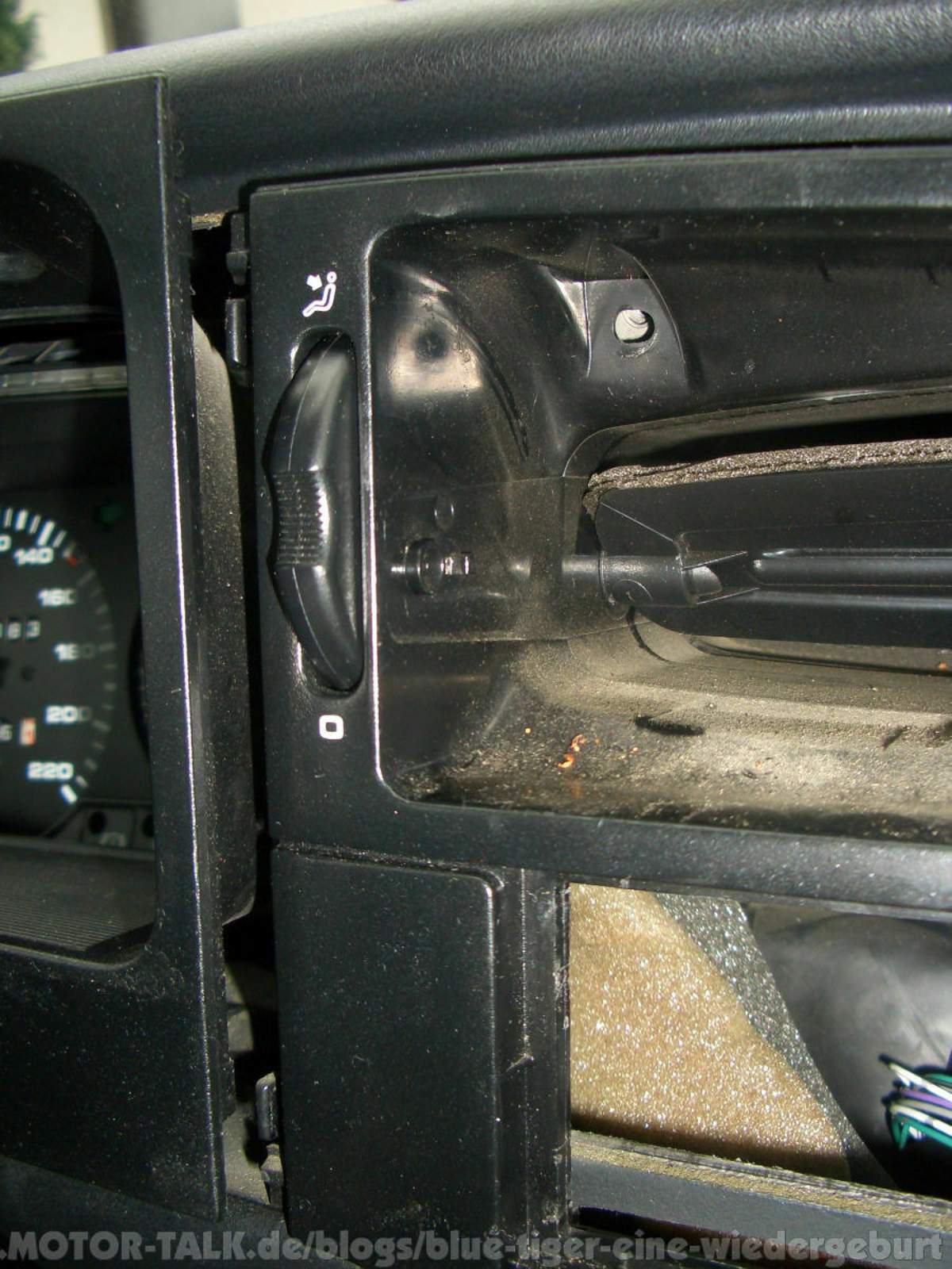

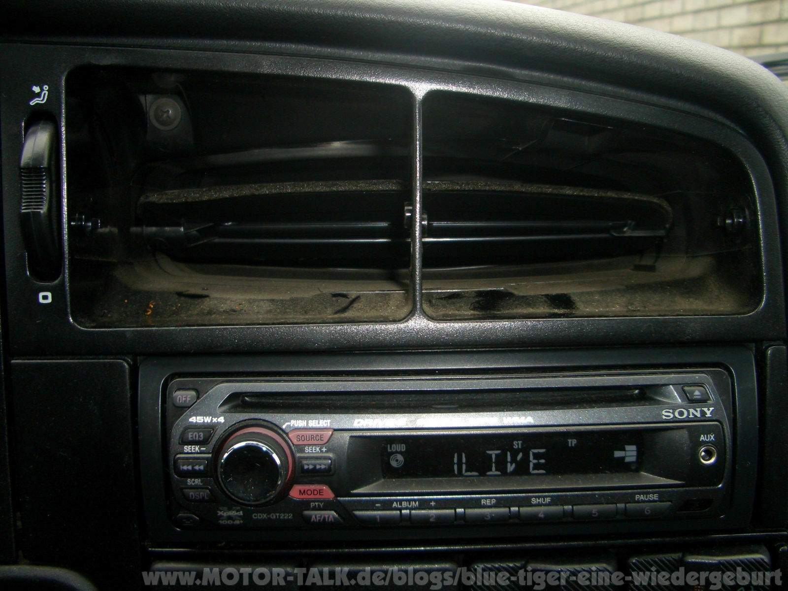

Zuerst müssen die Lüftungsgitter raus. Sie werden ganz einfach nach unten geschwenkt und nach vorne herausgezogen (evntl. Haken in das Gitter einführen und dann von hinten herausziehen oder seitlich den kleinen Schlitzschraubendreher ansetzen und heraushebeln). Beim 2ten gehts einfacher. Bei dem kann man dann von hinten drücken:
LüftungsgitterLüftungsgitter
Lüftungsgitter demontiertLüftungsgitter demontiert

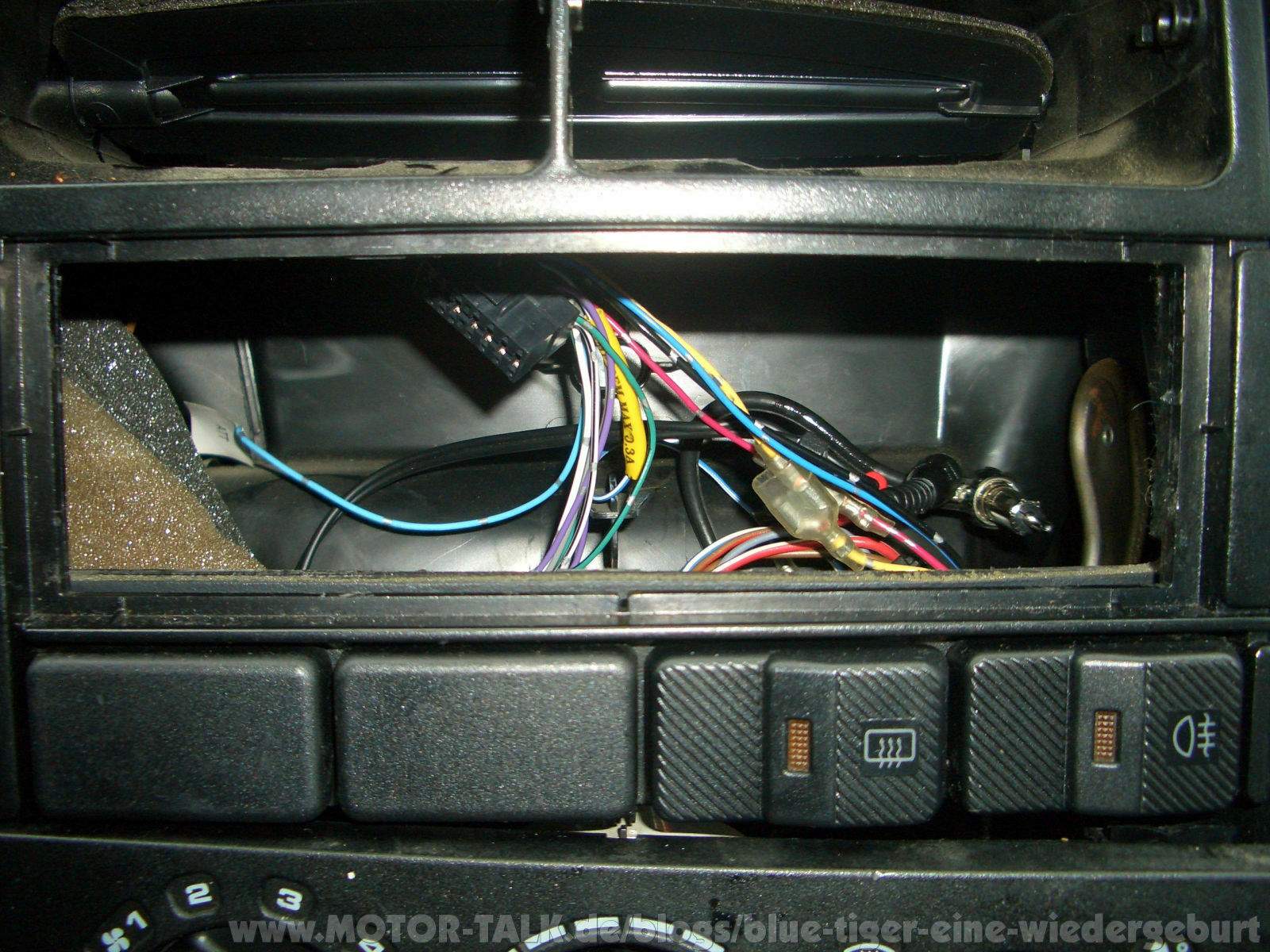

So, nun zum Radio:
RadioRadio
Meist muss um das Radio eine schmale Kunststoffblende entfernt werden (bei meinem Sony jedenfalls). Meist ist diese einfach in den Stahlaufnahmeschacht für das Radio geclipst. Einfach vorsichig abziehen, ggf. mit dem kleinen Schlitzscharaubendreher nachhelfen.
Im Anschluss werden die Ausziehstifte für das Radio rechts und links eingeführt und das Radio herausgezogen. Dabei muss das Radio von allen Anschlüssen entfernt werden (VORSICHT: Kurzschlussgefahr):
RadioaufnahmeschachtRadioaufnahmeschacht
Der Einbauschacht ist wohl das größte Übel! Die Rasthaken müssen mit dem kleinen Schlitzschraubendreher zurückgebogen werden um den Schacht herausziehn zu können (VORSICHT: Abrutschgefahr und Schnittverletzungen... :p):
RadioschachtRadioschacht

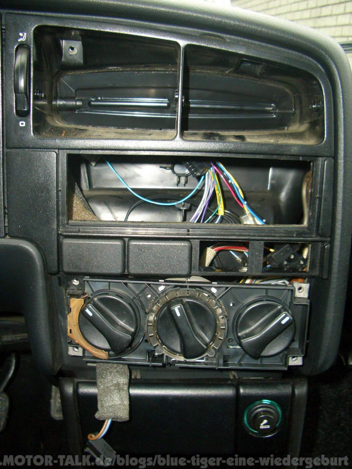

So, nun muss die Blende für die Drehschalter (Klima) abgemacht werden (nur geclipsed). Entweder vorsichtig von unten ziehen (Aschenbecher ausziehen) oder zusätzlich noch mit dem kleinen Schraubendreher oben hebeln - wenn man unten vorsichtig abzieht.
Das sollte nun so aussehen:
Alle Teile ausgebautAlle Teile ausgebaut

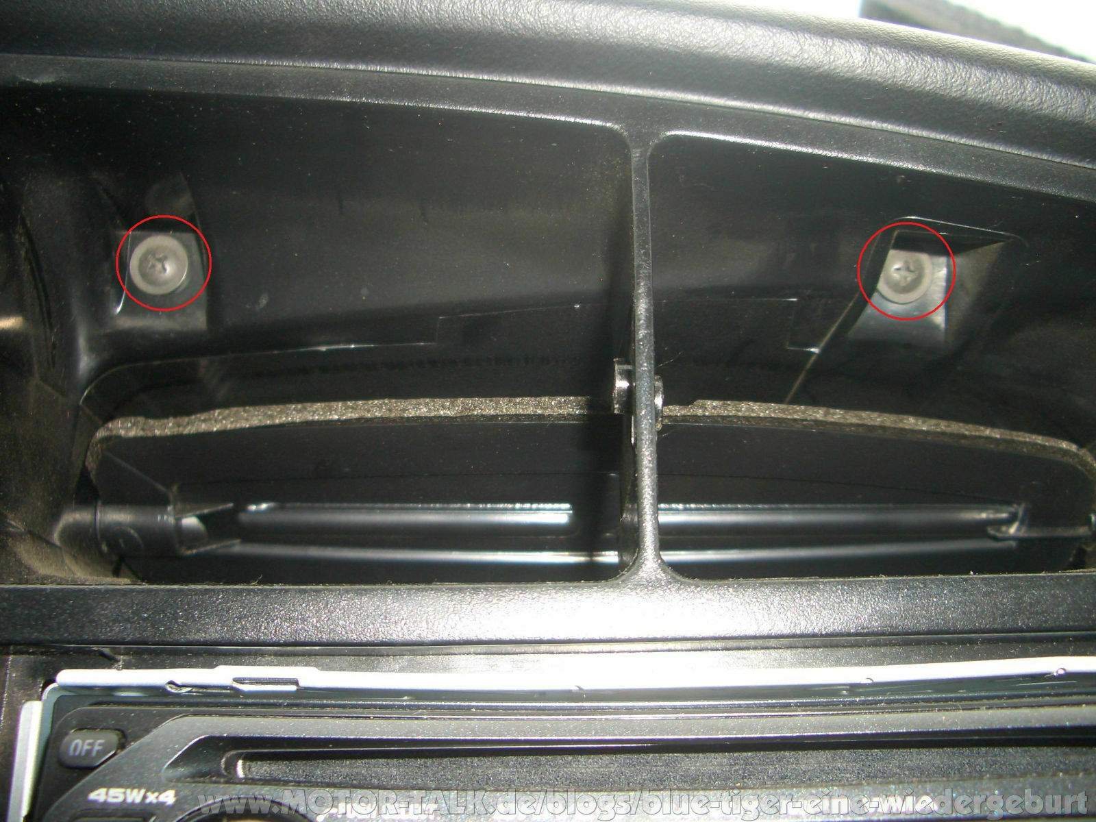

Jetzt die Schrauben! Hinter den Lüftungsgittern oben sind 2 Schrauben zu entfernen (Luftklappe schließen :D)... VORSICHT: Sonst Schrauben weg :D :p :D
Schrauben hinter LüftungsgitterSchrauben hinter Lüftungsgitter

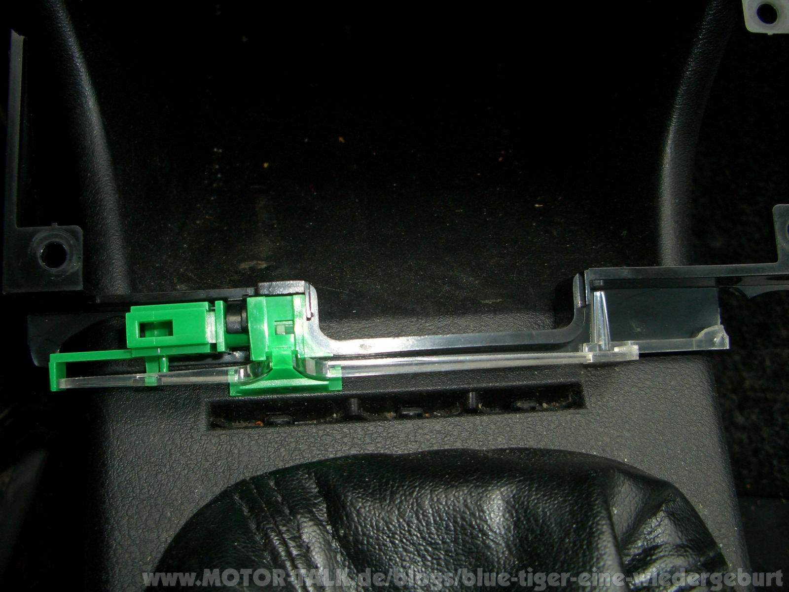

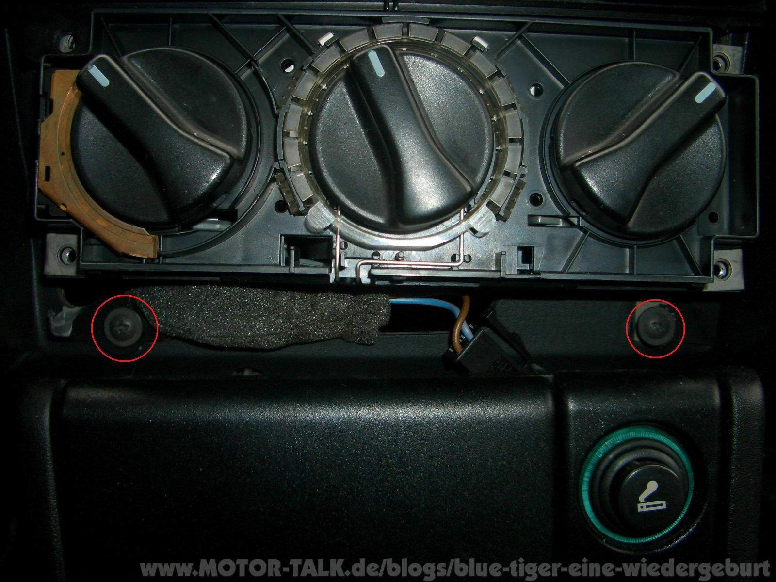

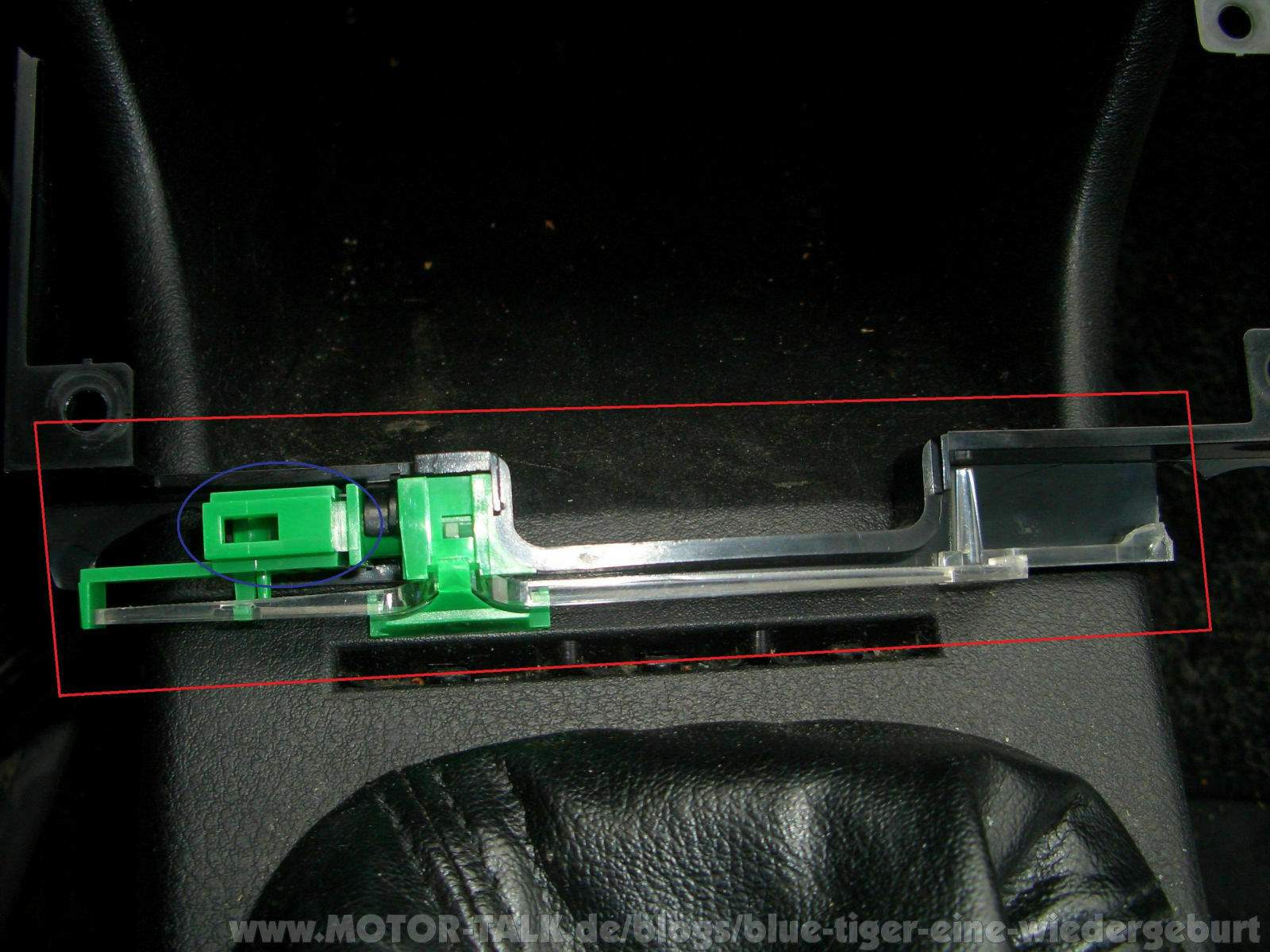

Unter den Bedienelementen sind noch 2 Schrauben versteckt anzufinden (diese Halterung war ebenfalls gebrochen)! Dazu muss links der Lichtleiter nach unten ausgeclipsed werden:
Schrauben unter HeiztafelSchrauben unter Heiztafel
Lichtleiter für AschenbecherLichtleiter für Aschenbecher
Blau = Dort einen Stecker abziehen. Rot = Kompletter Lichtleiter (bei mir am Ende abgebrochen). Evntl. defekte Glühlampe austauschen!

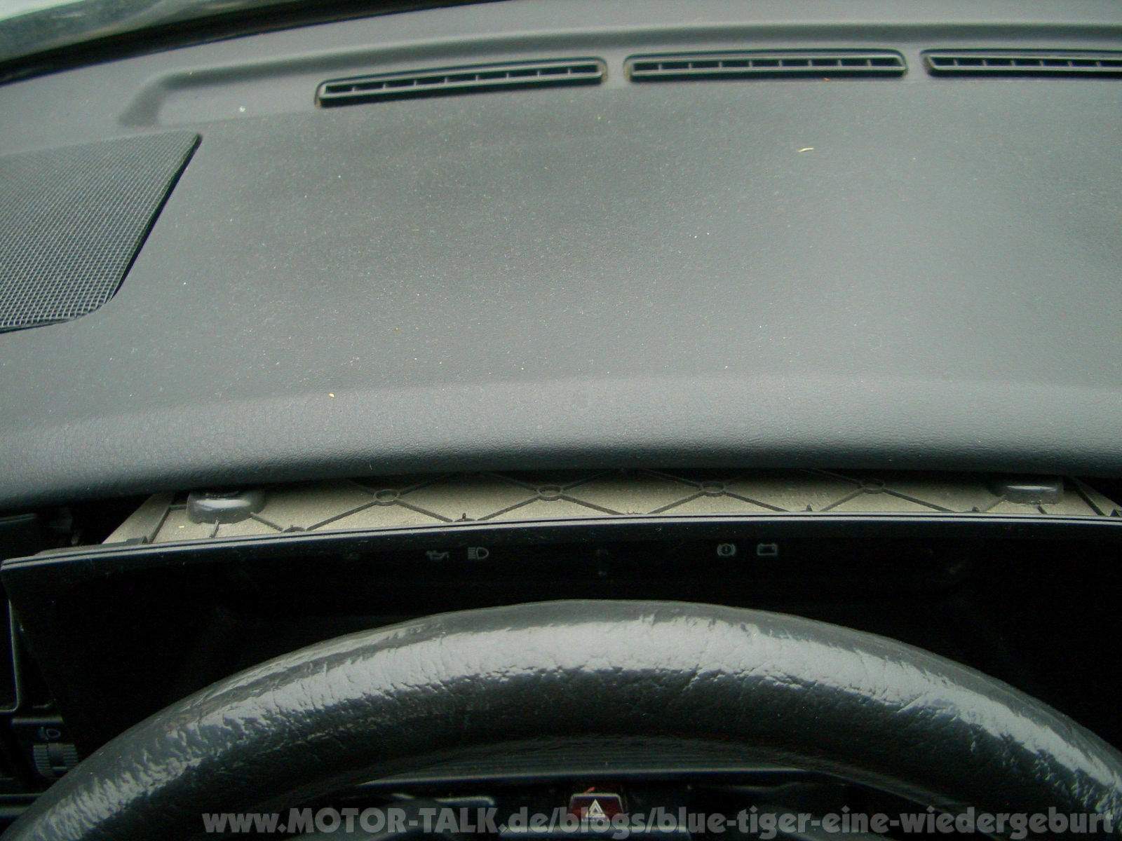

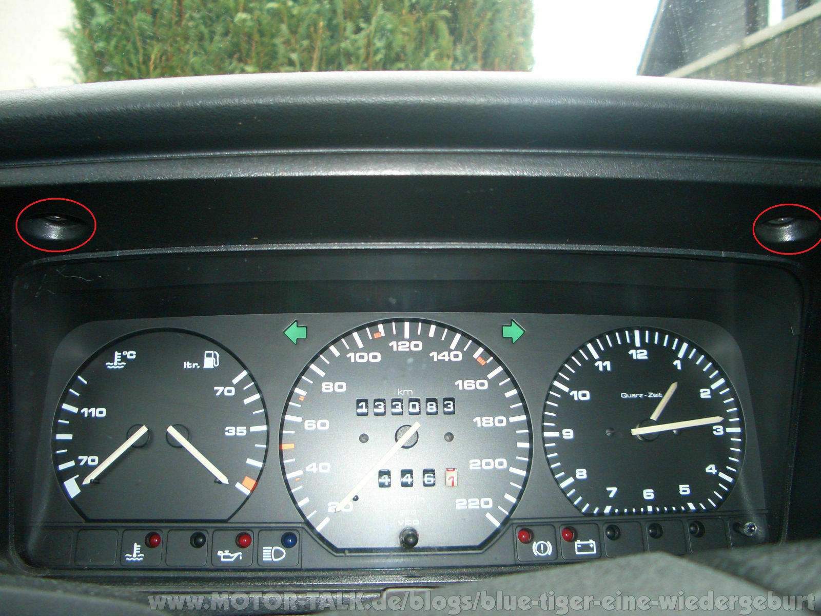

Eigentlich wär es das fast... Nur leider verbarikadiert sich der Rahmen noch hinter der Blende für den Tacho. Die Tachoblende muss noch von 2 Schrauben befreit werden:
TachoblendeTachoblende
So, nur etwas abziehen... Die Blende muss (kann aber) nicht ganz ausgebaut werden. Es empfiehlt sich allerdings dann eben kurz die Blende auszubauen und unter der Lenckstockverkleidung reine zu machen ;) - war bei mir ziemlich gruselig!
Tachrahmen vorgezogenTachrahmen vorgezogen

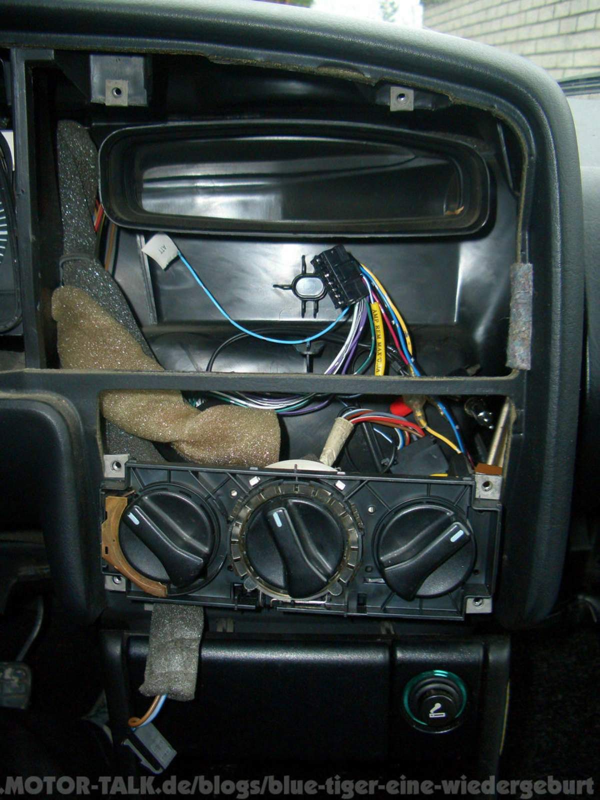

Damit an dem Rahmen dieser Platz entsteht:
Spalt KI-BlendeSpalt KI-Blende
Nun einfach den Rahmen locker nach vorne herausziehen! Danach sollte es so aussehen:
Komplett zerlegtKomplett zerlegt
