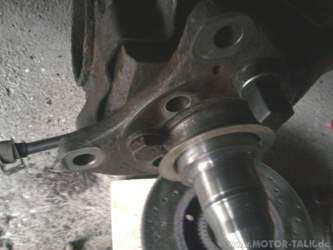

[bild=1]
!!! Die Anleitung bezieht sich auf einen 91er Passat Variant mit Scheibenbremsen hinten !!!
Wie einige schon wissen, will ich bei meinem Auto ABS nachrüsten.
Viele werden sich jetzt fragen: Geht das?
Sicher geht das, war ja schließlich schon ab Werk vorhanden. Wenn man dann also mit original Teilen arbeitet gibt es da keine Probleme.
Man sollte auf jeden Fall vorher Rücksprache mit der zuständigen Einrichtung TÜV/Dekra halten, da dass ABS System eingetragen werden muss.
Hier in dem ersten Teil geht es erstmal um die Teile welche man für eine erfolgreiche Nachrüstung braucht.

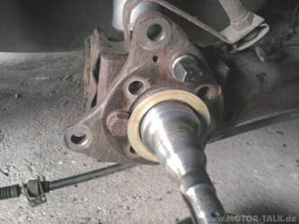

Thu Feb 10 18:15:39 CET 2011    |    hanspassat
Da fehlt der Achsstummel für die Hinterachse! In diesen ist doch die Aufnahme für den ABS Sensor ingtegriert.
Gruß Hans
Thu Feb 10 18:16:53 CET 2011    |    Druckluftschrauber47022
Unterschiede zwischen ABS/Kein ABS gibt es nur für den Achszapfen der Trommelbremse.
Hier ging es um die Scheiben.
Aber ich nehm es der vollständigkeitshalber mit rein.
Thu Feb 10 20:01:08 CET 2011    |    Jakob1982
Selbst beim 2er is bei scheibe hinten nicht der selbe achszapfen wie bei fahrzeugen mit ABS drin der ohne ABS is bissl kürzer am schaft weil der rotor ja auch paar mm platz braucht.
Hab es leider hinter mir und konnte dir rotoren von den scheiben runter ziehen.
🙂 Grüße Jakob
Thu Feb 10 20:18:18 CET 2011    |    Druckluftschrauber47022
Laut Teileprogramm gibt es nur die Auswahl:
Teilenummer:
357 501 117
Achszapfen für Trommelbremse (links und rechts)
333 501 117 A
Achszapfen für Trommelbremse mit ABS (links)
333 501 118 A
Achszapfen für Trommelbremse mit ABS (rechts)
Und:
333 501 117
Achszapfen links für Scheibenbremse
333 501 118
Achszapfen rechts für Scheibenbremse
Mehr steht da nicht. 😉 Und bei der Scheibenbremse steht in klammern noch der Zusatz + ABS drin.
Zudem hat meiner hinten schon die passende Bohrung.
Edit:// Hab nen Foto von meinem Achsstummel endlich wieder gefunden. Hier sieht man deutlich die Bohrung für den Sensor. 🙂
Mon Feb 21 03:39:39 CET 2011    |    aixcessive
dafür  fehlt  bei dir    die messing anlaufbuchse  zum schutz  des simmerrings 😁
diese immer neu  machen  ebenso  die  schrauben für  den achsstummel .  das  schraubt  sich besser
im ersten bild  schon mal aufgesteckt   aber die kommt natürlich erst  drauf wenn das abdeckblech und  der achszapfen montiert ist 😉
nicht vergessen sonst  macht  der simmering wegen  rostpartikeln und  schmutz schnell die  grätsche  und  danach  das innere radlager
