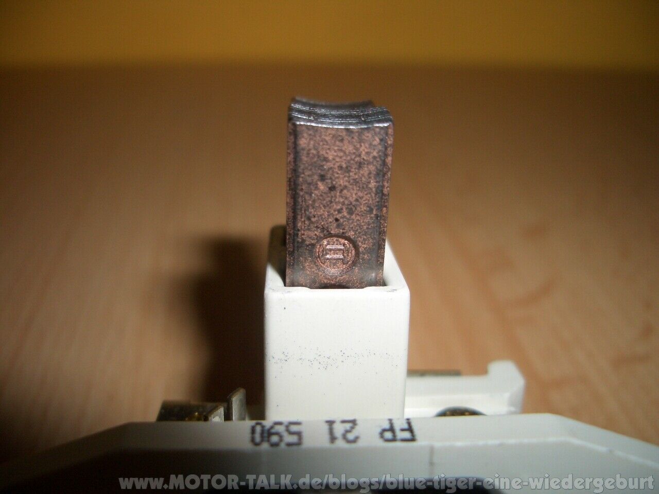

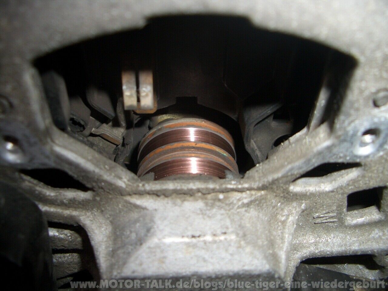

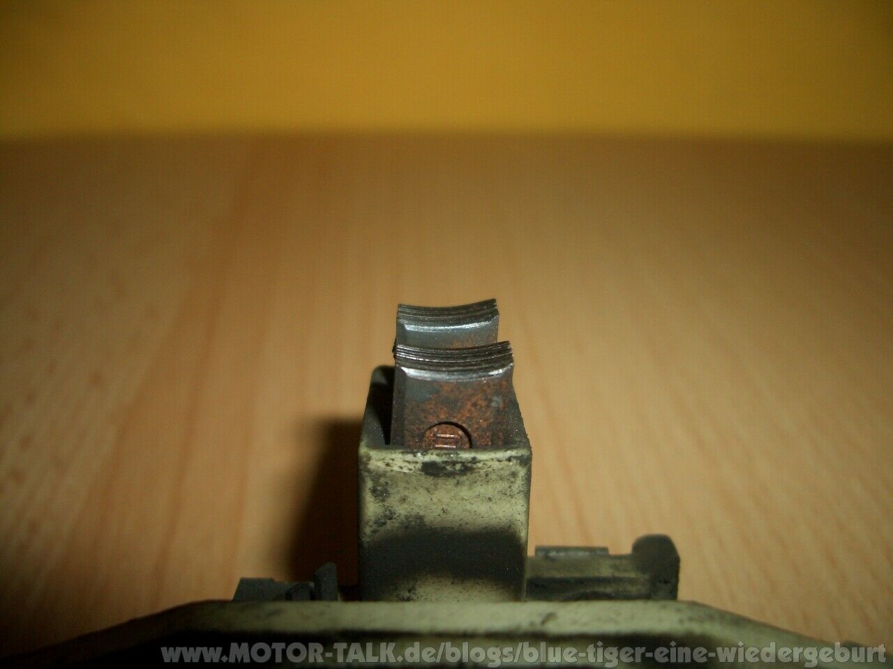

Hier wird der Tausch eines LiMa (Lichtmaschine) - Reglers beschrieben. Der Regler greift den Strom mit zwei Kohlebürsten ab und wandelt den erzeugten Drehstrom in einen Gleichstrom um, mit dem der Akku geladen weden kann.
Komischer weise mache ich nie Fotos vom alten Zustand (ich bin wohl versessen auf die Arbeit)... Also müsst ihr euch am Neuzustand orientieren. Damit kommt Ihr aber klar, wenn ihr den Bildern folgt! Zumindest wenn ihr keinen VR6 (in dem Fall bitte an RedDragon220 wenden) oder Sonderumbau habt... 😁
Der Tausch wird an einer Bosch LiMa 90A (Nummer) beschrieben.
Benötigtes Werkzeug:
  • Ratsche 1/4 Zoll
  • 8er Nuss
  • Schraubendreher (ca. PH1)
  • Wenn man es perfekt machen will: Schleifpapier, Spiritus/Isopropanol, Küchentuch, WD40 und Polfett
Zuerst muss der Akkumulator (auch "Batterie" genannnt) abgeklemmt werden. Dazu den "Minuspol" am Akkumulator abschrauben (Ratsche + 8er Nuss) und von diesem Pol entfernen (möglichst weit vom Pol des Akku's weg).
Dann kann man sich der LiMa zuwenden. Diese liegt in Fahrtrichtung rechts im Motorraum und ist mit einer Führungsschiene am Moorblock verschraubt - sie besitzt Flügellamellen zum Kühlen.
[bild=6] Dort sitzt der Regler an der rechten Seite von der LiMa (von vorne in den Motorraum geschaut). Dieser ist schwarz und ist mit 2 Schrauben an der LiMa gesichert. Diese müssen mit dem Schraubendreher (ca. PH1) enfernt werden. Danach wird der Regler einfach (von oben gesehen) etwas heruntergedrückt, gekippt und herausgezogen.
[bild=2] Nun sieht man den Regler mit den Kohlen. Indiz für verbrauchte Kohlen: Kohlen ungleichmäßig abgenutzt (auch die Rundung betrachten) oder die Kohlen sind mit dem eingestanzten Symbol teiweise im Gehäuse  versunken (Federn zum andrücken sind verschlissen). Den Regler aufbewahren und wieder zu VW geben - da ist Altteilepfand drauf!
[bild=3] Der neue Regler wird fertig zum Einbau geliefert - also ran! Ich habe etwas WD40 in die LiMa gesprüht... Es wird nicht schaden. Massestelle am LiMa Gehäuse angeschmirgelt und mit Spiritus/Isopropanol gereinigt. Im Anschluss den neuen Regler mit den frischen Kohlen angesetzt, runtergedrückt, gekippt und reingesetzt. Vorsicht bei den Kohlen - nicht abbrechen!

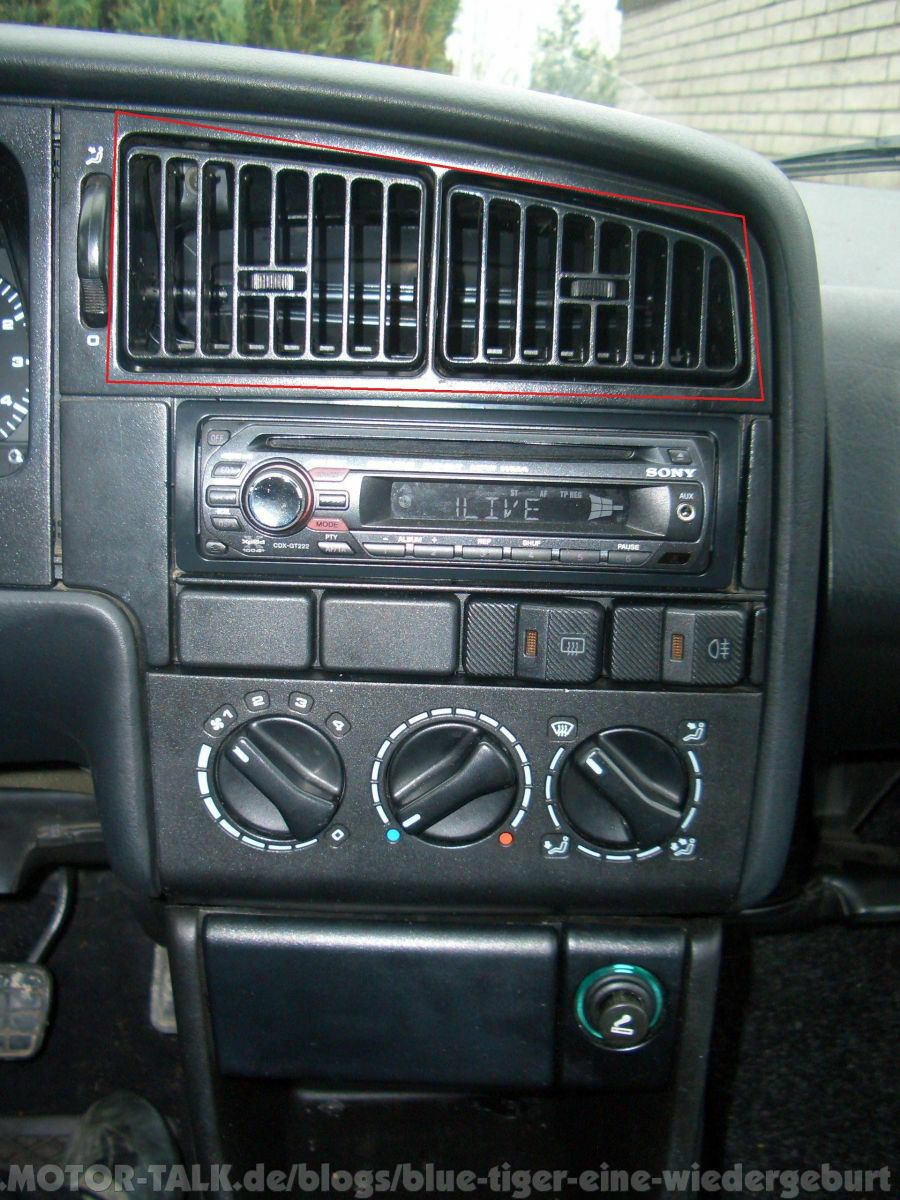

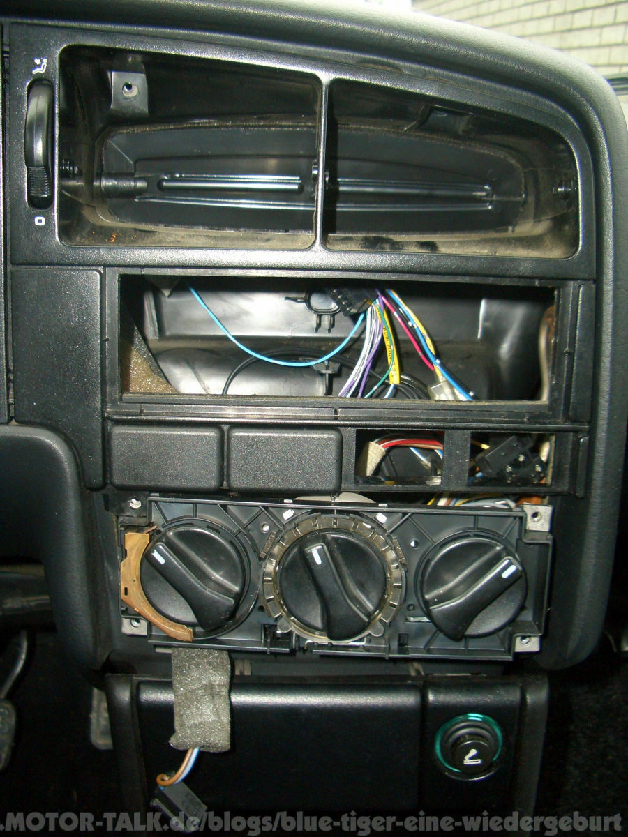

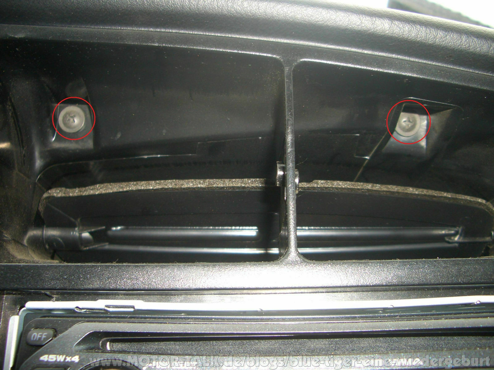

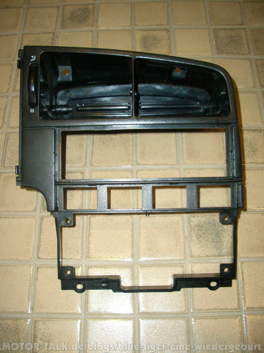

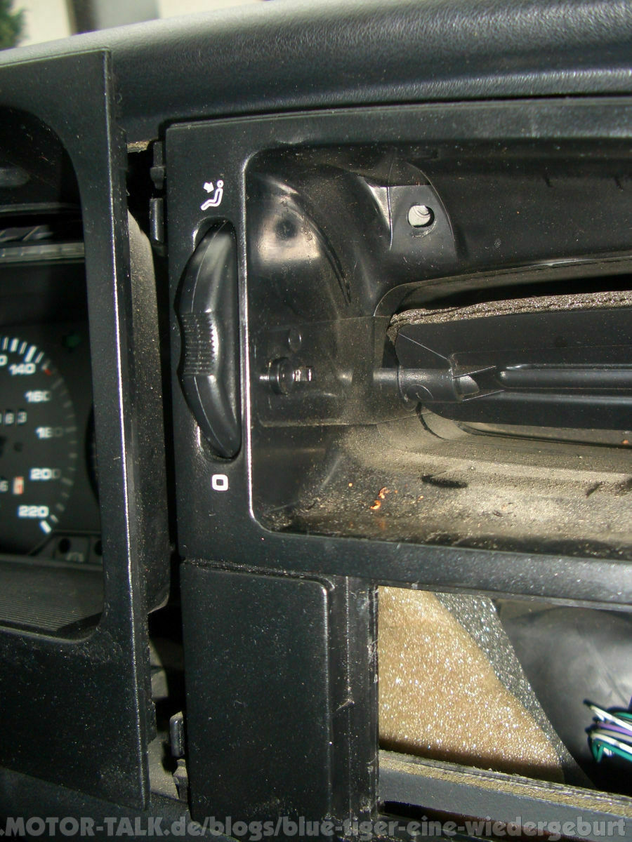

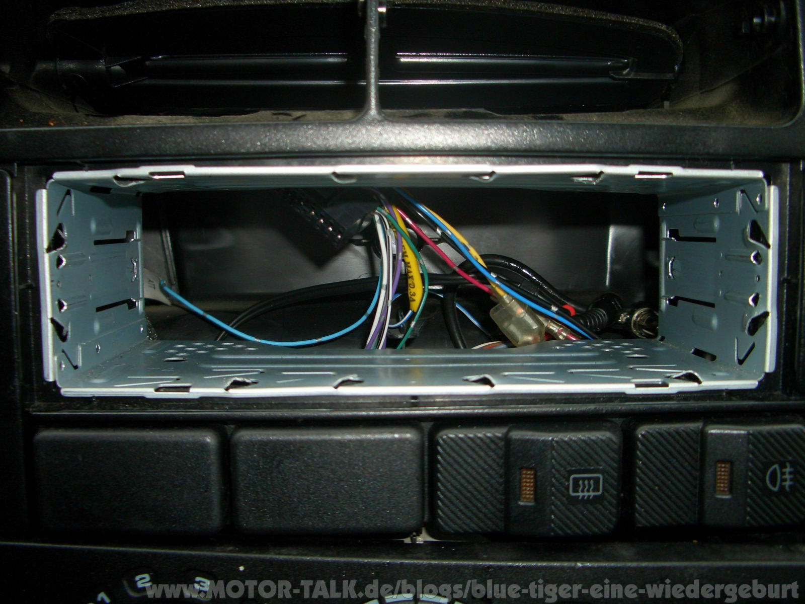

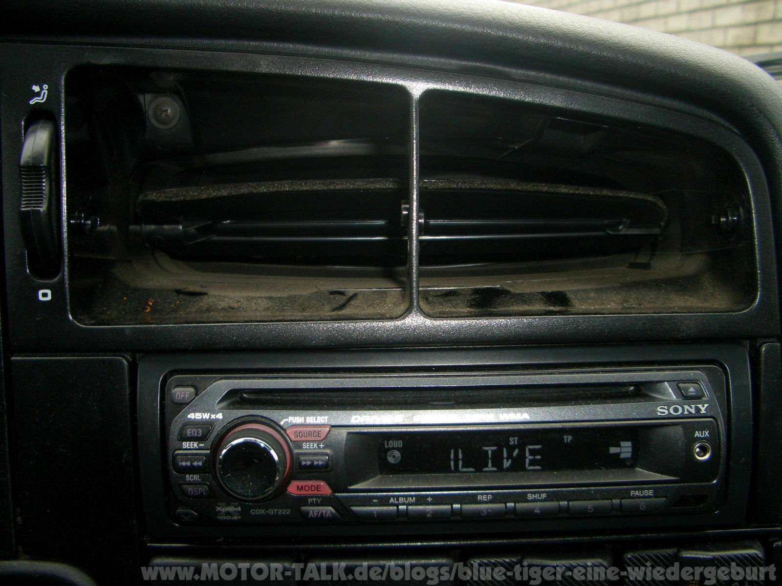

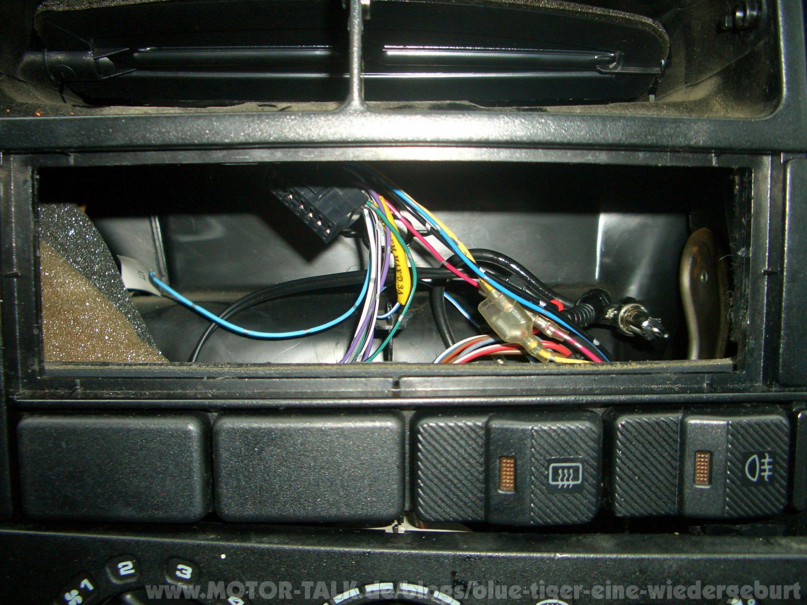

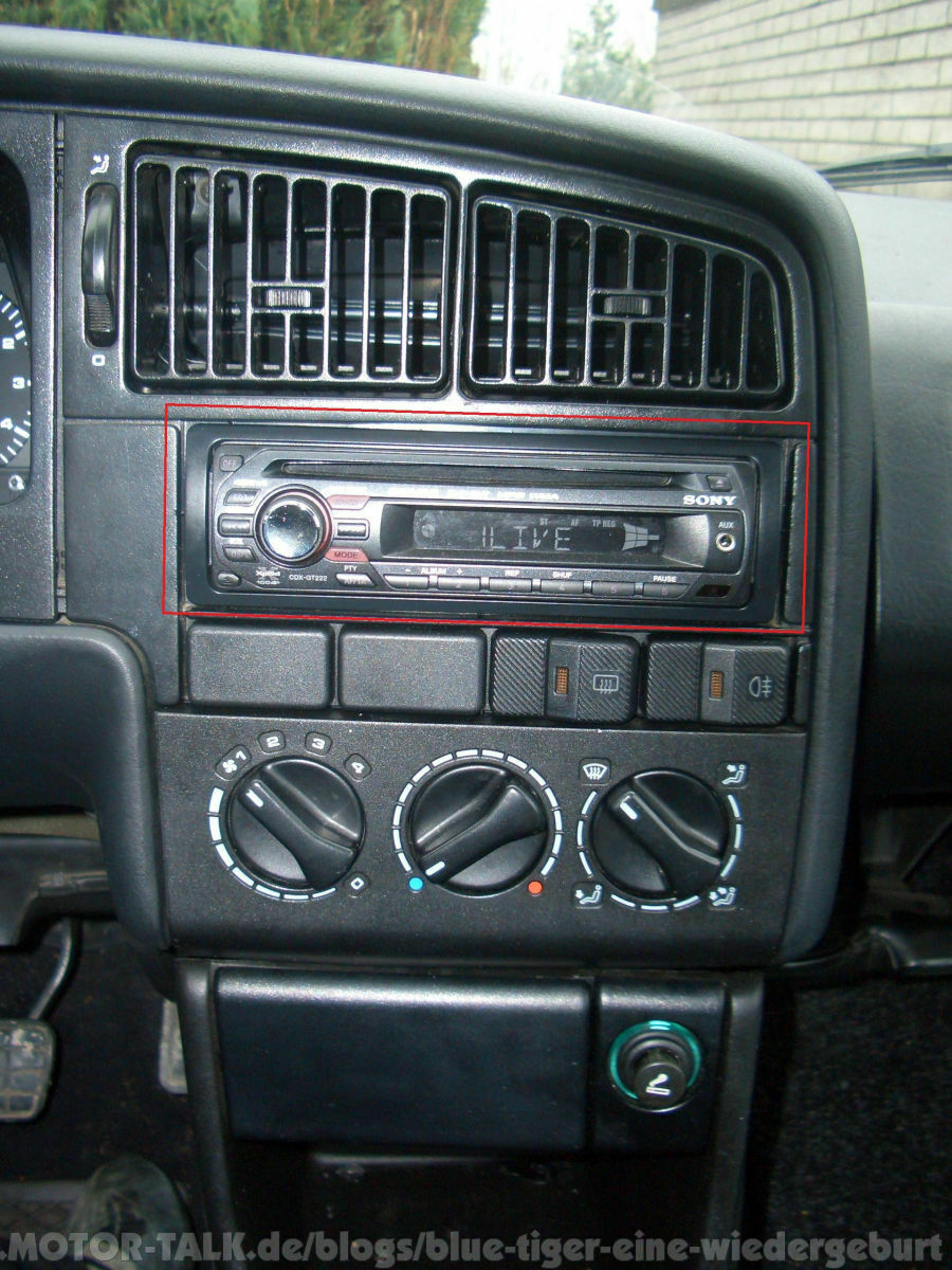

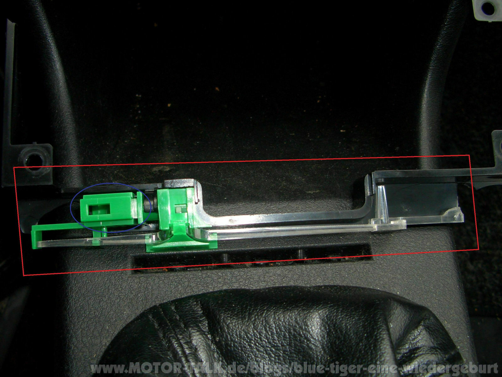

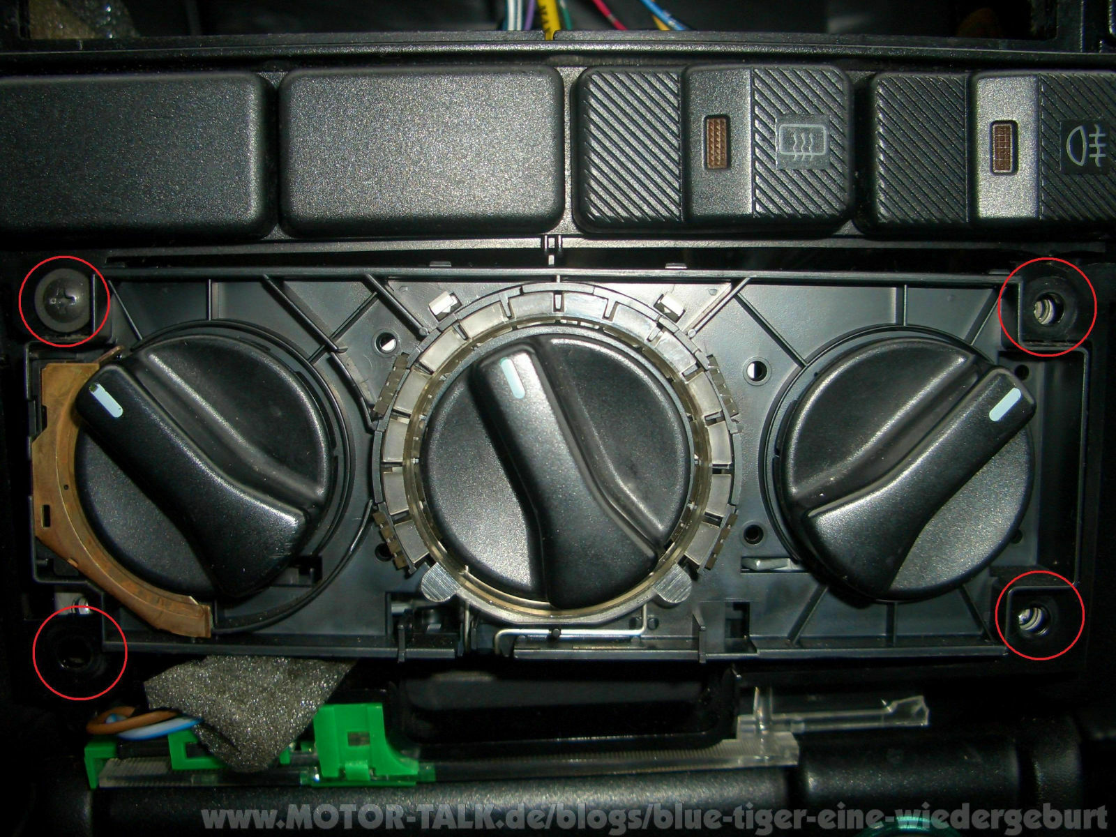

Mon Feb 08 21:58:24 CET 2010    |    Standspurpirat135307    |    Kommentare (10)
Damit mehr "How to's" hier zusammenkommen hat mich Torben mal als Co-Operator eingefügt... Er wird schon sehen was er davon hat^^ 😁 Bei mir sind auf jedenfall mehr defekte vorhanden 🙄 😛.
Hier wird der Aus- und Einbau des Rahmens für die beiden mittleren Lüftungsgitter, für das Radio und die Heizungsregulierung (Gebläsestufe, Temperatur und Luftzirkulatin; bzw. auch Klimaanlage oder Climatronic) beschrieben.
Dieser bricht öfters durch Ermüdung des Materials (Entfleuchung des Weichmachers im Kunststoff) und/oder Temperaturen unter dem Gefrierpunkt (wird spröde). Dazu kommt dann noch die Belastung durch das Verstellen der meist mechanischen Regelschalter in diesen Zuständen.
Benötigtes Werkzeug zum Umbau:
  • Kreuzschlitzschraubendreher (ca. Ph1),
  • Ausziehstifte für das Radio,

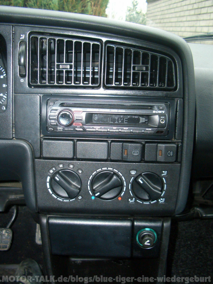

So sieht der Rahmen als intaktes Teil aus (dank an Roy für das schnelle Ersatzteil 🙂):
[bild=2]

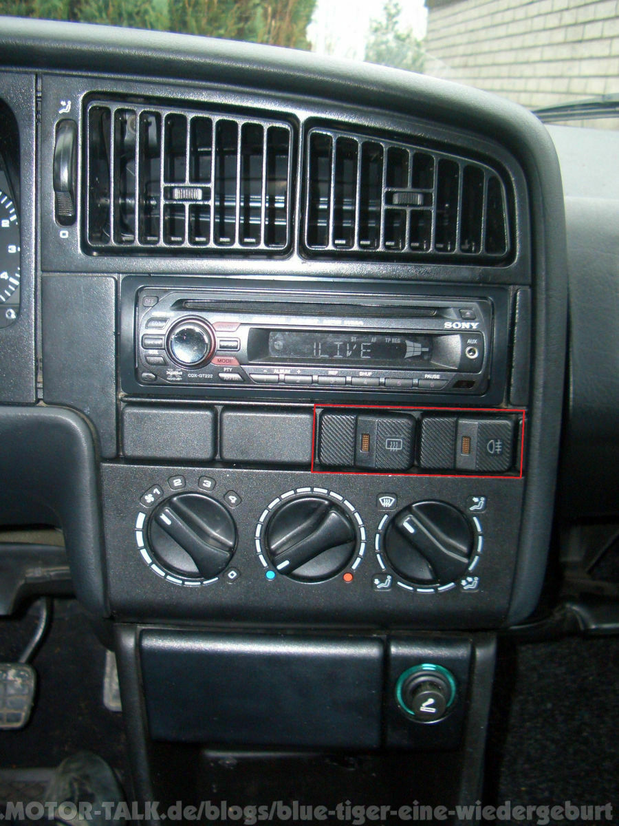

Für den Ausbau des Rahmens benötigt man nur den Kreuzschlitzschraubendreher und evntl. die Ausziehstifte fürs Radio und evntl. den kleinen Schlitzschraubendreher für die Lüftungsgitter.
So sieht es am Anfang aus:
[bild=14]
Zuerst müssen die Lüftungsgitter raus. Sie werden ganz einfach nach unten geschwenkt und nach vorne herausgezogen (evntl. Haken in das Gitter einführen und dann von hinten herausziehen oder seitlich den kleinen Schlitzschraubendreher ansetzen und heraushebeln). Beim 2ten gehts einfacher. Bei dem kann man dann von hinten drücken:

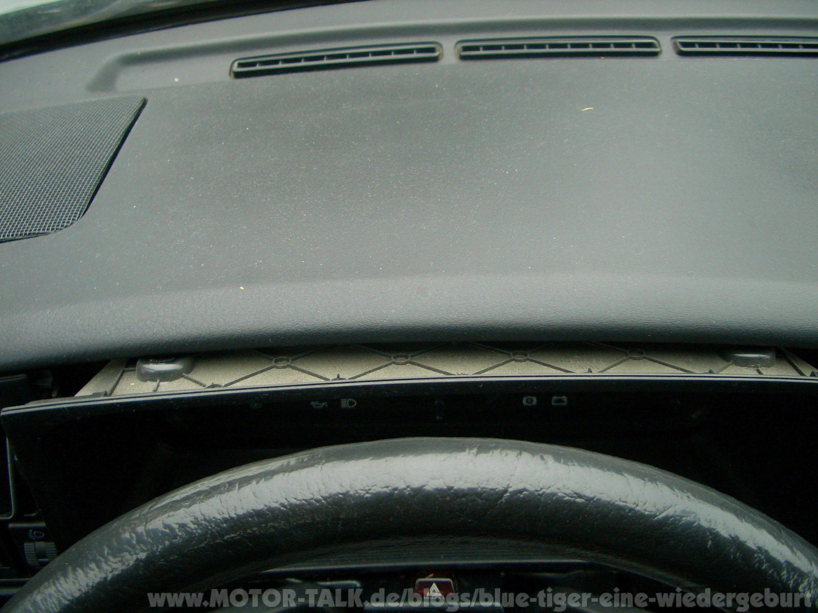

[bild=16]
[bild=3]
So, nun zum Radio:
[bild=17]
Meist muss um das Radio eine schmale Kunststoffblende entfernt werden (bei meinem Sony jedenfalls). Meist ist diese einfach in den Stahlaufnahmeschacht für das Radio geclipst. Einfach vorsichig abziehen, ggf. mit dem kleinen Schlitzscharaubendreher nachhelfen.

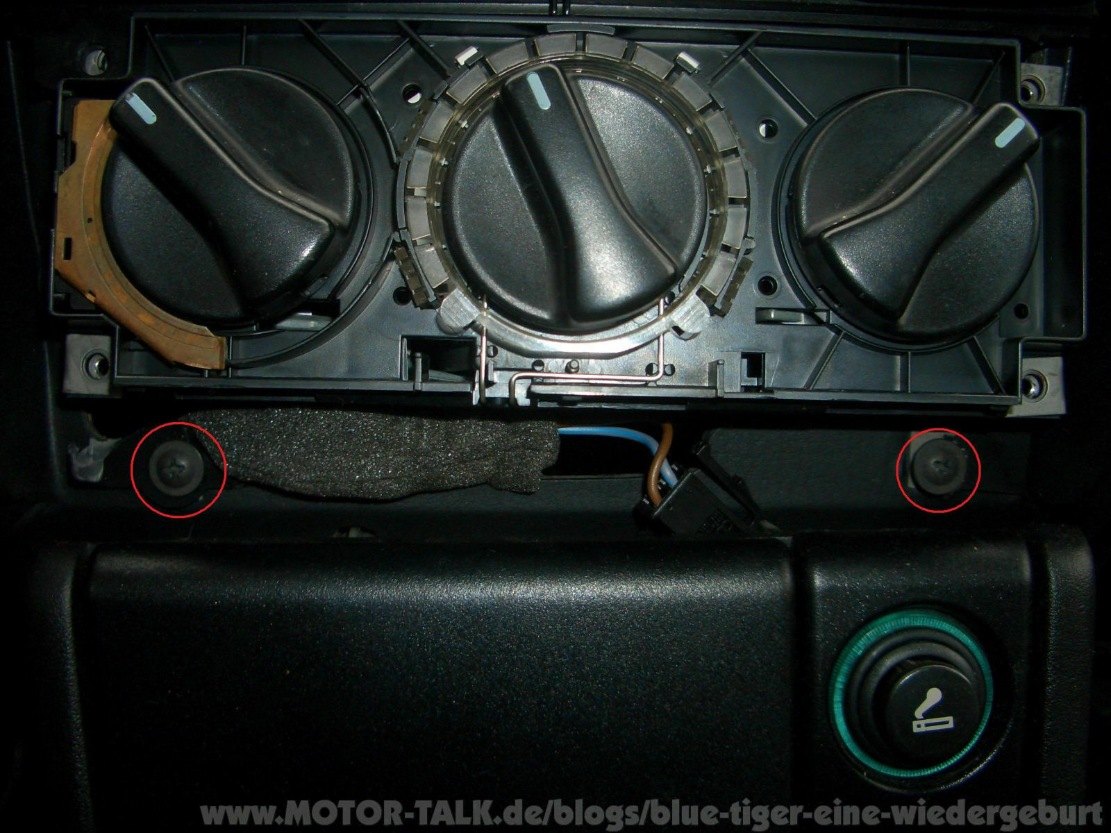

Im Anschluss werden die Ausziehstifte für das Radio rechts und links eingeführt und das Radio herausgezogen. Dabei muss das Radio von allen Anschlüssen entfernt werden (VORSICHT: Kurzschlussgefahr):
[bild=5]
Der Einbauschacht ist wohl das größte Übel! Die Rasthaken müssen mit dem kleinen Schlitzschraubendreher zurückgebogen werden um den Schacht herausziehn zu können (VORSICHT: Abrutschgefahr und Schnittverletzungen... 😛):
[bild=6]
Kommen wir zu den Schaltern:
[bild=18]
Da man das Radio ausgebaut hat, kann man die Schalter einfach von hinten herausdrücken, die Stecker abziehen (evntl. vorher beschriften) und die Schalter beiseite legen. Bei mir war das markieren nicht nötig - einer war braun, der andere schwarz.
So, nun muss die Blende für die Drehschalter (Klima) abgemacht werden (nur geclipsed). Entweder vorsichtig von unten ziehen (Aschenbecher ausziehen) oder zusätzlich noch mit dem kleinen Schraubendreher oben hebeln - wenn man unten vorsichtig abzieht.
Das sollte nun so aussehen:
[bild=10]

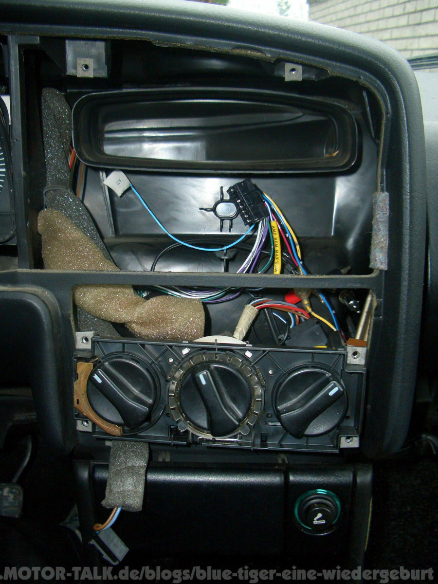

Jetzt die Schrauben! Hinter den Lüftungsgittern oben sind 2 Schrauben zu entfernen (Luftklappe schließen 😁)... VORSICHT: Sonst Schrauben weg 😁 😛 😁
[bild=4]
Die 3 Drehschalter bzw. evntl. vorhandene Klimaanlage sind/ist mit 4 Schrauben am Rahmen festgemacht (diese Aufhängung war bei mir gebrochen):
[bild=7]
Unter den Bedienelementen sind noch 2 Schrauben versteckt anzufinden (diese Halterung war ebenfalls gebrochen)! Dazu muss links der Lichtleiter nach unten ausgeclipsed werden:
[bild=8]
[bild=15]
Blau = Dort einen Stecker abziehen. Rot = Kompletter Lichtleiter (bei mir am Ende abgebrochen). Evntl. defekte Glühlampe austauschen!
Eigentlich wär es das fast... Nur leider verbarikadiert sich der Rahmen noch hinter der Blende für den Tacho. Die Tachoblende muss noch von 2 Schrauben befreit werden:
[bild=11]
So, nur etwas abziehen... Die Blende muss (kann aber) nicht ganz ausgebaut werden. Es empfiehlt sich allerdings dann eben kurz die Blende auszubauen und unter der Lenckstockverkleidung reine zu machen 😉 - war bei mir ziemlich gruselig!
[bild=12]
Damit an dem Rahmen dieser Platz entsteht:
[bild=19]
Nun einfach den Rahmen locker nach vorne herausziehen! Danach sollte es so aussehen:
[bild=20]
So, nun muss alles wieder zusammengebaut werden. Zuerst hab ich den Rahmen oben befestigt (wg. evntl. Spalt zum A-Brett), dann unten. Zudem sollte der sitz der Sitz vom Kanal auf die Luftausströmer kontrolliert und evntl. richtig  aufgeschoben werden! Im Anschluss hab ich das Bedienelement mit den 4 Schrauben fixiert. Danach kam der Tachorahmen dran. Als letzes kam das Radio, die Schalter und die Lüftungsgitter und die Blende für die 3 Regler.
Den Lichtleiter hab ich vor der Blende von unten eingeschoben (Stecker aufstecken nicht vergessen).
Hoffe es ist verständlich! Ich hatte es mir schwieriger vorgestellt... 😁
