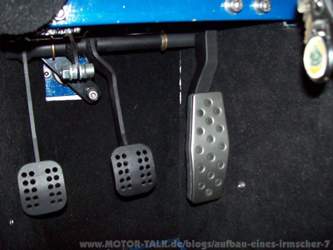

Weil die Kennlinie des Drosselklappenpoti im Steuergerät nicht angepasst werden kann, haben wir in den sauren Apfel gebissen und ein Zusammenbau Gaspedal vom Z20LEH aus dem Astra-H bei unserem Opel-Händler Tiefel bestellt.
Als wir es in der Hand hielten, sahen wir dass ein neuer Halter für das Gaspedal benötigt wird. War also die Samstagarbeit für die Katze.
Es wurde ein neuer Halter angefertigt, das Gaspedal befestigt, und ins Auto eingebaut (Bild 296, 297).

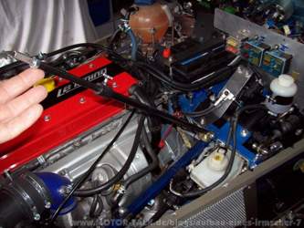

Die Kraftstoffpumpe ist eingetroffen, und wird eingebaut. Zündung an und staunen. Wieso erzeugt die Pumpe im Tank Blasen? Die elektrischen Anschlüsse sind doch richtig. Dicker Anschluss Plus, dünner Anschluss Masse. Also klemmen wir die Anschlüsse um. Zünd an – 3bar Druck vorhanden.
Nun werden die elektronischen Helferlein wie Laptop usw. mit dem Motorsteuergerät verbunden. Dann Zündung ein, Druck auf den Starterknopf und….
MOTOR LÄUFT
Aber… auf einem Pin am STG sind 12 Volt, was richtig ist. Auf einem anderen sind nur 6 Volt. Da fehlen noch 6 Volt. Die müssen noch gesucht werden. Im schlimmsten Fall ist das STG defekt. Dann wird`s teuer. Auch sind die Ölschläuche zum Ölkühler undicht. Zwischen Motor und Getriebe sind seltsame Geräusche wahr zunehmen. Sollte das 2-Massenschwungrad defekt sein? Dann müsste das Getriebe ausgebaut werden. Schietkram.

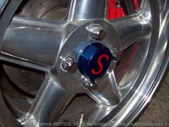

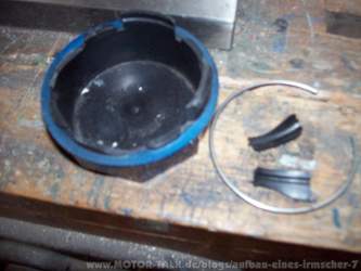

In dieser Woche sind endlich die seit Oktober zum Lackieren in Auftrag gegebenen Radnabenabdeckungen fertig.
Obwohl es Originalkappen sind, passen sie nicht in Felgen. Beim Aufstecken brechen die seitlichen Nasen ab (Bild 293).
Mit dem Drämelwerkzeug werden die Durchmesser der Nasen passend abgeschliffen, und in die Radnabe gesteckt (Bild 294).

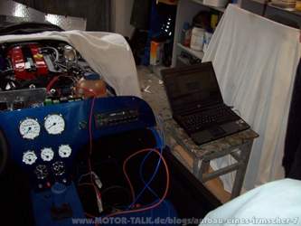

Heute, Samstag startet der nächste Versuch den Motor zum Leben zu erwecken. Die Motronicdaten werden in das Steuergerät übertragen
(Bild 295). Zur Freude alle werden sie beim Einschalten der Zündung nicht mehr gelöscht. Der Startvorgang beginnt. Der Motor dreht sich, alles im grünen Bereich?
Der Motor springt nicht an. Zündfunken sind vorhanden aber kein Kraftstoffdruck. Durch zwei lange Kabel wird von der Batterie Strom auf die Kraftstoffpumpe gegeben. Die Pumpe dreht sich nicht sie ist fest. Wir bauen die Pumpe aus und stellen dabei fest, dass sie am Anfang Kraftstoff gefördert hat. Also, kann es nichts gravierendes sein. Die Pumpe wird zerlegt, gereinigt und wieder Zusammengebaut. Nun fördert sie Kraftstoff, aber oben an der Bördelung tritt unter hohem Druck Kraftstoff aus. Alle Versuche des Abdichtens schlagen fehl. Nieder geschlagen geben wir für heute auf. Es wird eine neue Kraftstoffpumpe besorgt.

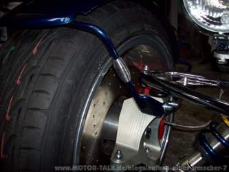

Beim Arbeiten unter dem Auto wurde festgestellt, dass die Bremsleitung vorne rechts an der Verschraubung des Bremsschlauches feucht ist. Nach Trennung von Leitung und Schlauch wurde ein Haarriss am Bördel der Bremsleitung entdeckt. Da die Bremsleitung nicht zu knapp bemessen ist, konnten der neue Bördel angebracht werden ohne die Bremsleitung auszutauschen.

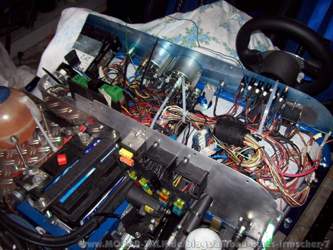

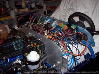

Die Installation der Kabelanschlüsse ist bis auf 3 Kabel Vollendet (Bild 288).
Bei einem ersten Funktionstest leuchteten die Standlichtbirnchen, aber beim Einschalten des Abblendlichts ging das Standlicht aus. Nun stand ein großes Fragezeichen im Raum. Was könnte das sein? Also die Kabel nochmals durch gemessen alles OK. Neuen Lichtschalter besorgt und Eingebaut. Dann ein weiterer Funktionstest durchgeführt, und die Freude war groß, denn alle Birnchen funktionierten (Bild 289, 290).

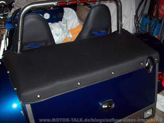

Von der Autosattlerei Treber in Rüsselsheim bekamen wir die in Auftrag gegebene Kofferraumabdeckung (Bild 291).

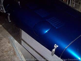

Die Hutze wurde auf die Motorhaube befestigt (Bild 286).

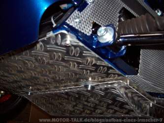

Um die Gewissheit zu haben, dass dem Ölfilter und den Ölkühlerschläuche bei der geringen Bodenfreiheit nichts passiert, wurden unter den Motor bis zur Getriebeglocke ein Alublech angefertigt und angeschraubt (Bild 287).

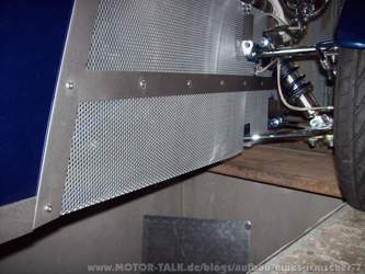

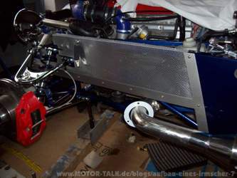

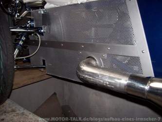

Die unteren seitlichen Motorraumverkleidungen inklusive der Blende am Durchgang des Auspuffrohres wurden installiert (Bild 278 – 279).
Beim Schieben des Fahrzeugs im Hof haben wir ein Schleifgeräusch gehört. Es kommt von den vorderen Befestigungen an den Vorderen Kotflügel. Der Abstand zwischen Reifen und Bügel ist zu gering. Kurzer Hand wird der Halter abgeschraubt, und der Halter wird verlängert. Dazu wurden auf der Drehbank zwei Hülsen mit Innengewinde hergestellt. Die vordere Strebe wurde geteilt. Auf den geteilten Streben wurde links und rechts 8mm Gewinde geschnitten. Danach wurden die Halter zusammengeschraubt und die Kotflügel ans Fahrzeug montiert (Bild 280 – 281).

In der Freigängigkeit zwischen Ansaugstutzen und Motorhaube kommt es zu einer Überschneidung (Bild 284). Um diese zu gewährleisten, wurde eine kleine Hutze angefertigt die unter die Motorhaube geklebt wird (Bild 285).

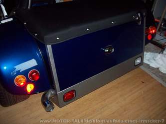

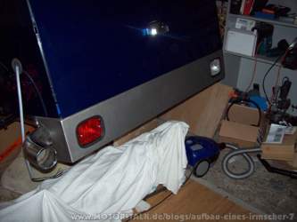

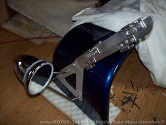

Der Heckabschluss mit dem Rückfahrscheinwerfer und der Nebelschlussleuchte (Bild 262), und die polierten und im matt gehaltenen Seitenbleche vorne wurde montiert (Bild 263).

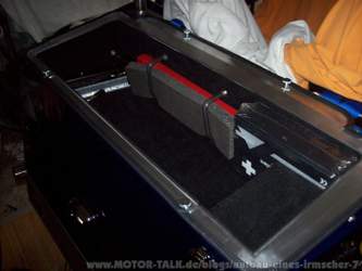

In die mit Velours-Teppich ausgelegte Kofferwanne wurden Verbandskasten, Warndreieck und Wagenheber befestigt und ist fertig. Später wird von unseren Sattler noch eine Persenning-Abdeckung abgebracht (Bild 264).

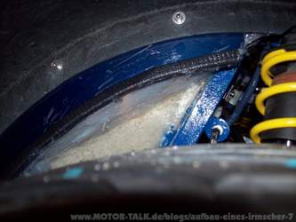

Bevor die hinteren Kotflügel montiert werden, ist der Hohlraum zwischen Rahmen und Karosserieblech mit Dämmmatte ausgelegt und Silikon versiegelt worden (Bild 265).
Die polierten und matt gehaltenen Eckwinkel wurden nach dem Ausrichten der Karosserie angeschraubt.
Dann wurden die hinteren Kotflügel montiert. Die Schlusslichter wurden angeschraubt, und elektrisch angeschlossen (Bild 266). Die Windschutzscheibe wurde nach den Änderungen mit dem Rahmen an der Karosserie befestigt (Bild 267).

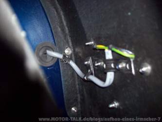

Damit die Kabel für die Rückleuchten nicht in der Luft hängen, werden sie mit Halter am Kotflügel befestigt (Bild 270).

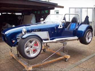

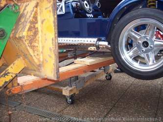

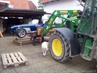

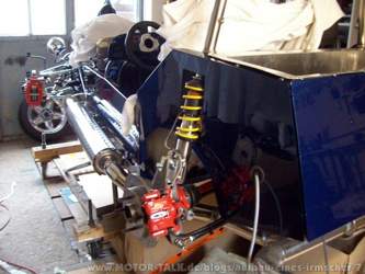

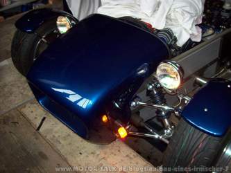

Heute, Donnerstag 18. 11. 2010 ist ein Denkwürdiger Tag. Heute wird das Fahrzeug von seinem Montageträger auf den Boden abgelassen (Bild 271).
Hierzu haben wir einen Ortsansässigen Landwirt gebeten mit seinem Frontlader uns zu helfen (Bild 272).
Auf die Gabeln wurden Holzbohlen gelegt, das Auto angehoben, den Montageträger herausgezogen und das Auto abgelassen (Bild 273).
Und so sieht der Seven bei Tageslicht aus (Bilder 274, 275, 276 und 277).

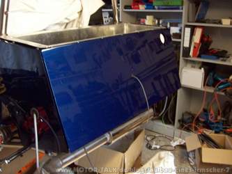

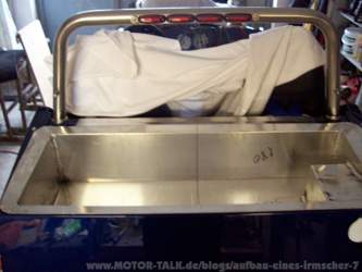

Zwischenzeitlich ist auch die Kofferraumwanne im groben fertig. An ihr müssen jetzt noch Detailarbeiten durchgeführt werden (Bild 260).

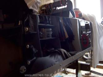

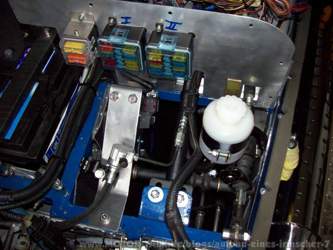

Unser Elektriker hat es sich nochmals überlegt, und arbeitet an der Verkabelung bis zum Ende weiter. Auf dem Bild 261 ist der Sicherungskasten mit den Sicherungen zu erkennen. Links davon ist eine Aluleiste an der die einzelnen Relais aufgesteckt werden.

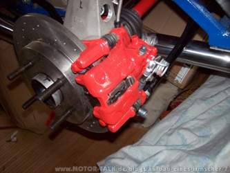

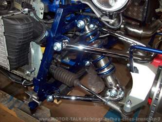

Bis die Karosseriebleche vom Lackierer kommen, werden noch einpaar kosmetische Arbeiten durchgeführt. So werden z. B. die beiden hinteren Bremssättel rot lackiert (Bild 255).
Auch werden die sichtbaren Rahmenteile an der Vorderachse in Wagenfarbe gehalten (Bild 256).
