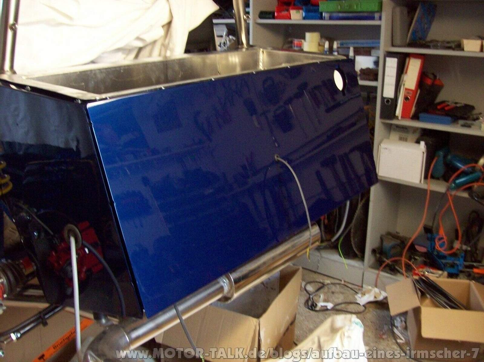

Die zur Lackierung gegebenen Teile sind bis auf die hinteren Kotflügel fertig, und werden an die Karosserie lose befestigt (Bilder 257-259).
Da es Herbst ist und die Blätter im Garten fallen, müssen die Arbeiten am Seven reduziert werden. Der Garten muß Winterfest hergerichtet werden
lackiertes-seitenteil-links Bild 257
Lackiertes-seitenteil-links Bild 257

was ist denn das für ein Fahrwerk? Sieht ja schon schwer nach Probefahrt aus. Ich dachte bis jetzt, dass sich son Garten selber winterfest macht.

das Fahrwerk ist ein KW-Gewindefahrwerk, und jjjaaaaaaaaaaa die Probefahrt findet demnächst statt (auch wenn das Wetter mies ist). Na ja, wenn der Frost kommt ist ein Garten schon (winter) fest. Aber bis es soweit ist, müssen die Gartenmöbel weg geräumt, Blätter vom Rasen gefegt und, und ..... und viel mehr gemacht werden.

Ja, KW Gewindefahrfahrwerk, dass hab ich so grob erkennen können. Mich würde noch interessieren welches das ist und ob es sowas bei KW bzw. Irmscher von der Stange gibt. Ich fahre das KW Variante 3 Fahrwerk. Ich frage weil bei dir die Vorspannfeder fehlt??? Mir ist schon klar das es sich dabei um ne TÜV-Geschichte handelt aber steht das wirklich so im Gutachten??

das KW-Gewindefahrwerk ist ein inox-Line. Ob es die Variante 2 oder 3 ist, kann ich im Augenblick nicht sagen. Hierzu muss ich zum Auto fahren und nachsehen. Das kann aber, so denke ich, bis zum Montag warten, oder?
Das Fahrwerk haben wir so von der Stange gekauft, und es besteht seitens KW ein Teilegutachten.

Klar kann das warten ist ja nur Interesse. Ist wohl ehr ne kleine Stückzahl die da gebaut wird. Wenn du es so gekauft hast, wird das schon ok sein. Mir wurde beim Kauf gesagt, dass Gewindefahrwerke immer die 2. Vorspannfeder benötigen, da man sonst bei der Höhenverstellung die feder zu stark entlasten könnte.
