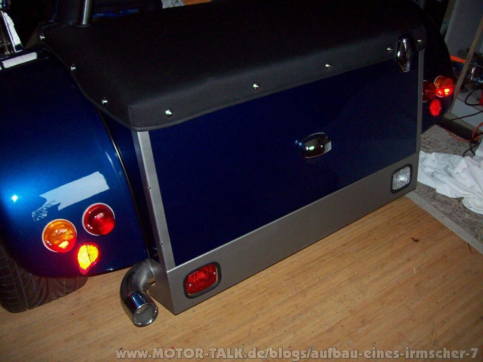

Die Installation der Kabelanschlüsse ist bis auf 3 Kabel Vollendet (Bild 288).

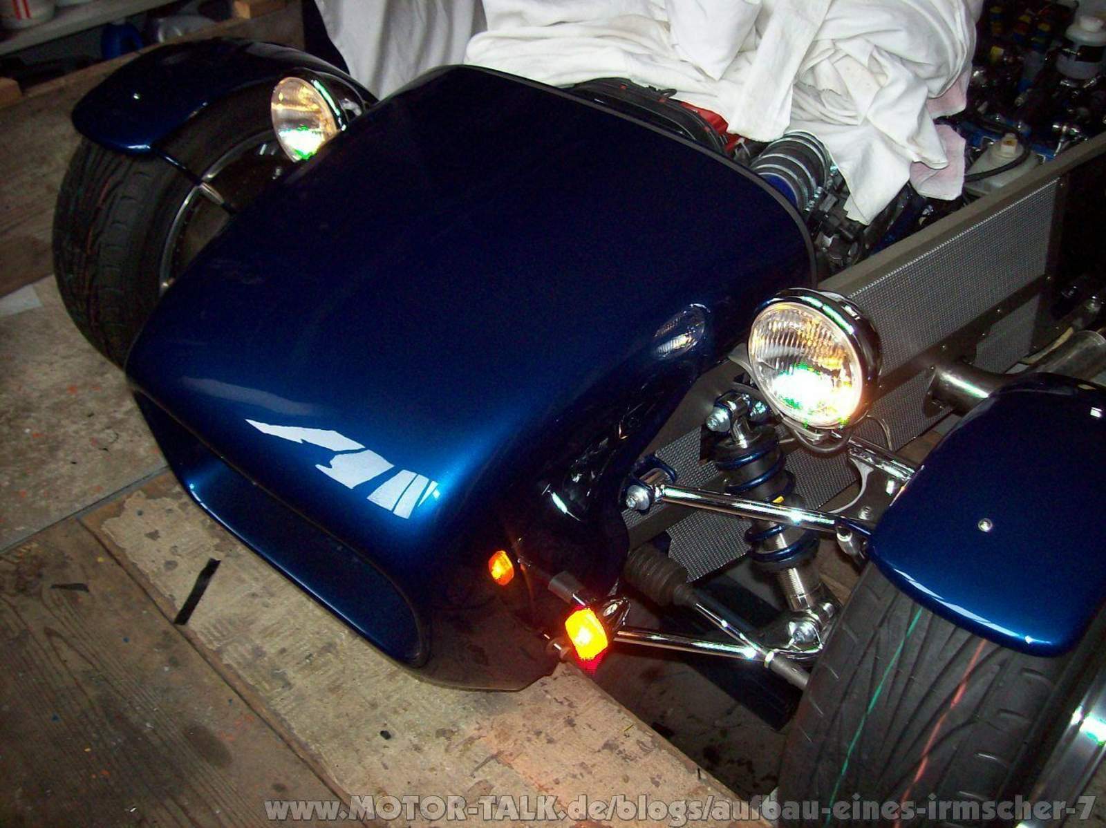

Bei einem ersten Funktionstest leuchteten die Standlichtbirnchen, aber beim Einschalten des Abblendlichts ging das Standlicht aus. Nun stand ein großes Fragezeichen im Raum. Was könnte das sein? Also die Kabel nochmals durch gemessen alles OK. Neuen Lichtschalter besorgt und Eingebaut. Dann ein weiterer Funktionstest durchgeführt, und die Freude war groß, denn alle Birnchen funktionierten (Bild 289, 290).

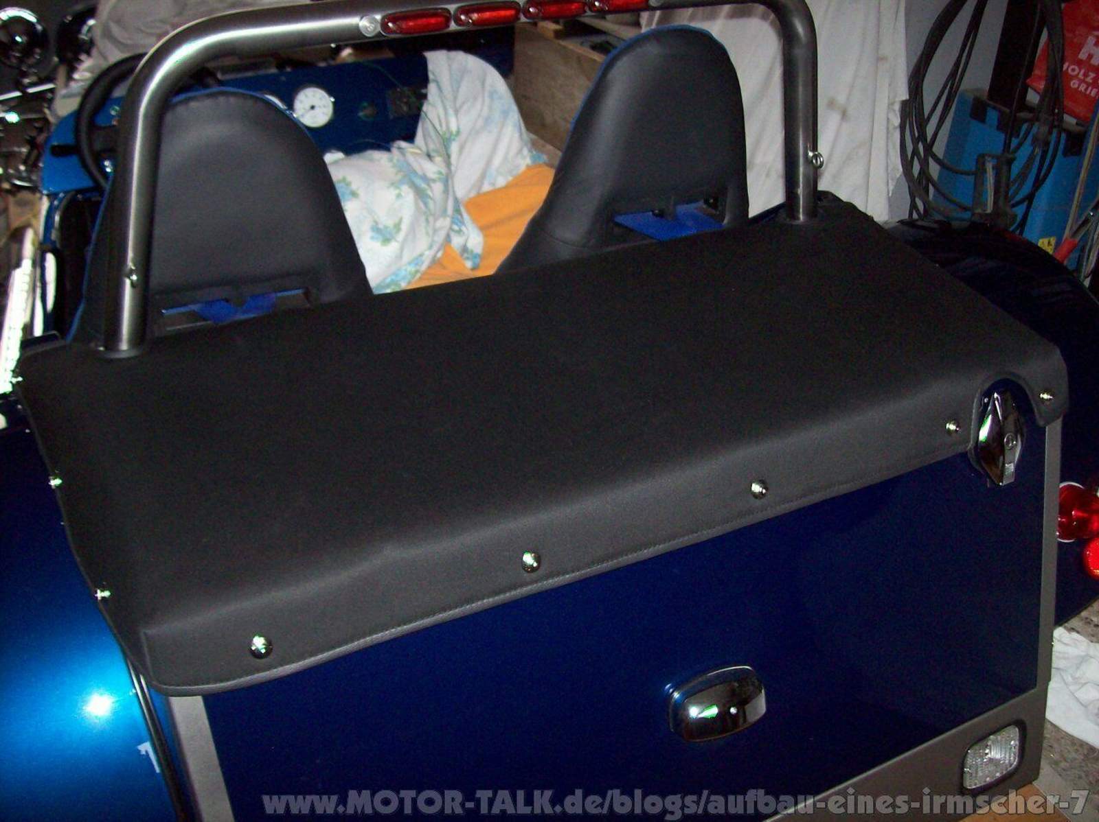

Von der Autosattlerei Treber in Rüsselsheim bekamen wir die in Auftrag gegebene Kofferraumabdeckung (Bild 291).

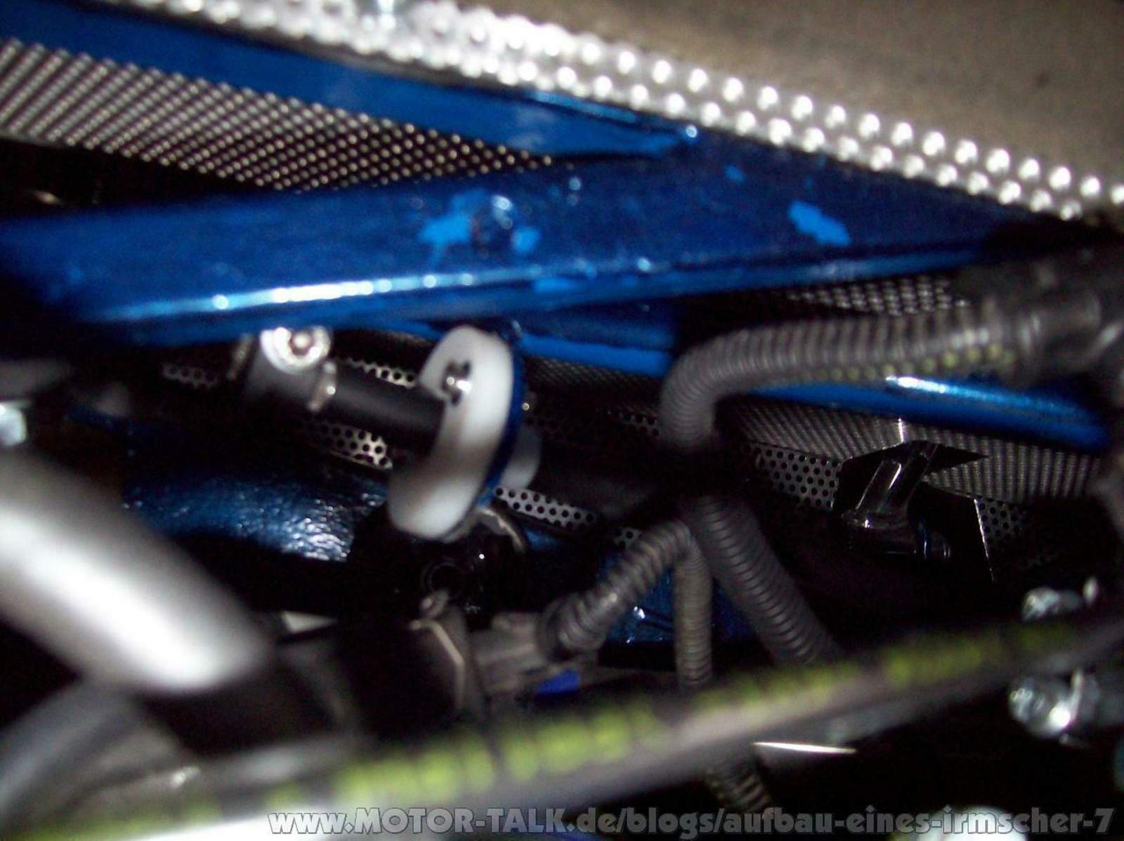

Weil wir mehrmals Kontrollsichtungen durchführen haben wir festgestellt, dass wir an der Lenksäule die Teflonhaltescheibe vergessen haben. Wir haben uns eine Scheibe von der Fa. Polster drehen lassen, und eingebaut. Dazu mussten wir die Linke Seitenverkleidung entfernen und die Lenksäule auseinander ziehen (Bild 292).
