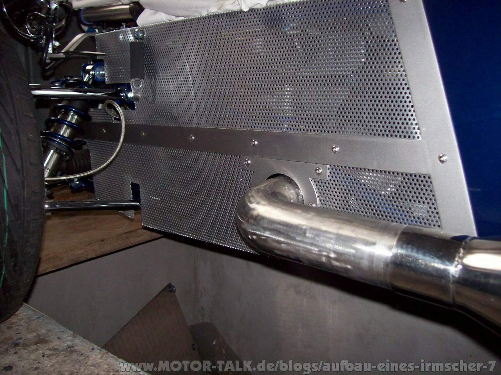

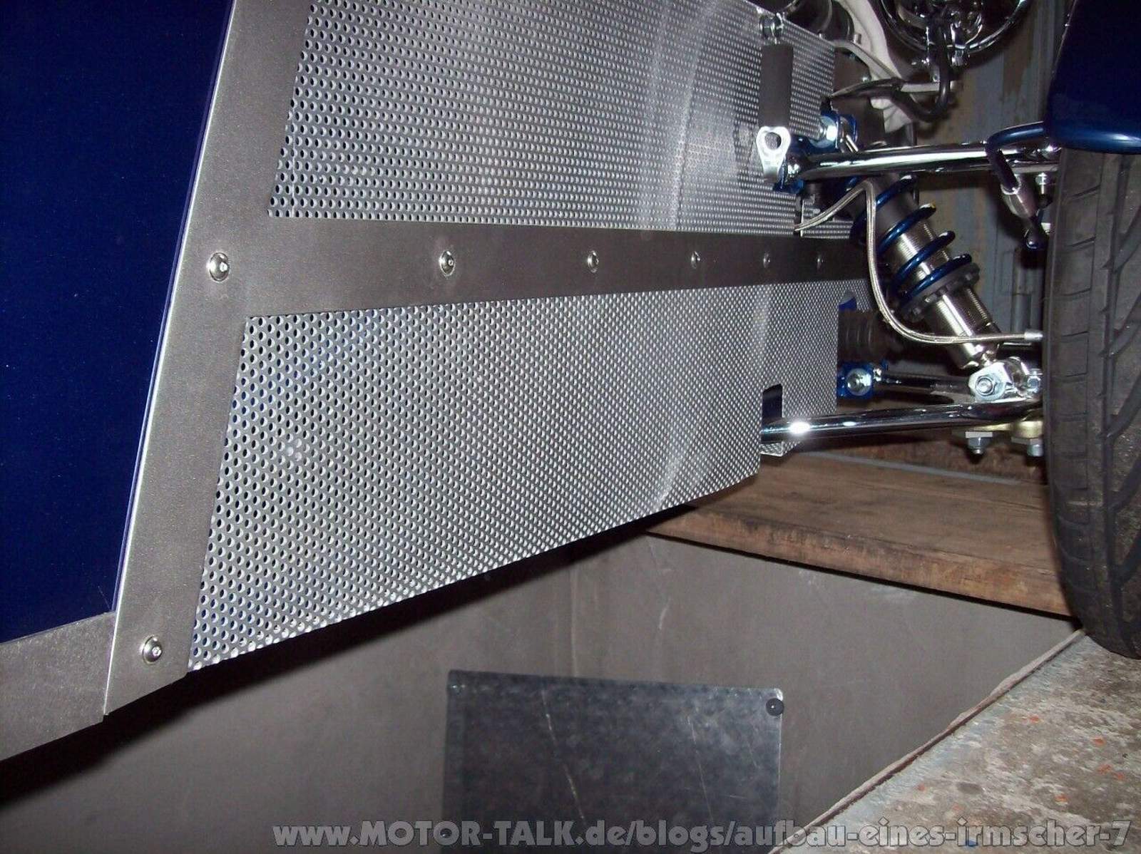

Die unteren seitlichen Motorraumverkleidungen inklusive der Blende am Durchgang des Auspuffrohres wurden installiert (Bild 278 – 279).

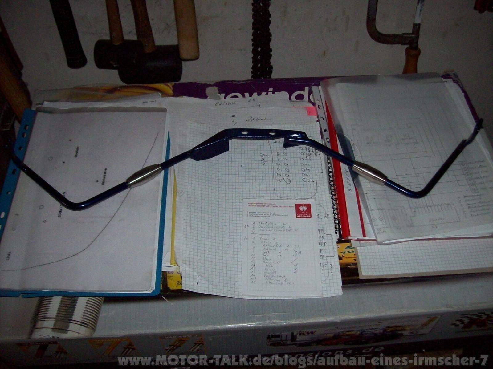

Beim Schieben des Fahrzeugs im Hof haben wir ein Schleifgeräusch gehört. Es kommt von den vorderen Befestigungen an den Vorderen Kotflügel. Der Abstand zwischen Reifen und Bügel ist zu gering. Kurzer Hand wird der Halter abgeschraubt, und der Halter wird verlängert. Dazu wurden auf der Drehbank zwei Hülsen mit Innengewinde hergestellt. Die vordere Strebe wurde geteilt. Auf den geteilten Streben wurde links und rechts 8mm Gewinde geschnitten. Danach wurden die Halter zusammengeschraubt und die Kotflügel ans Fahrzeug montiert (Bild 280 – 281).

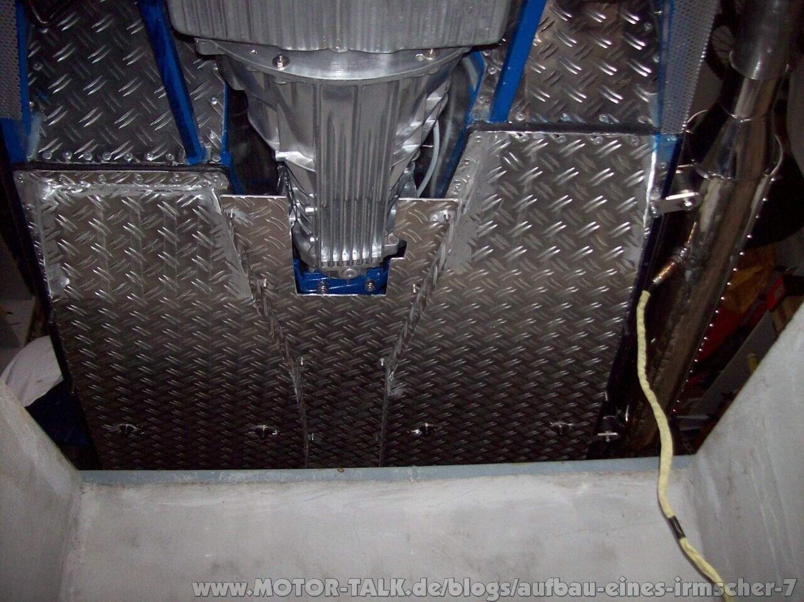

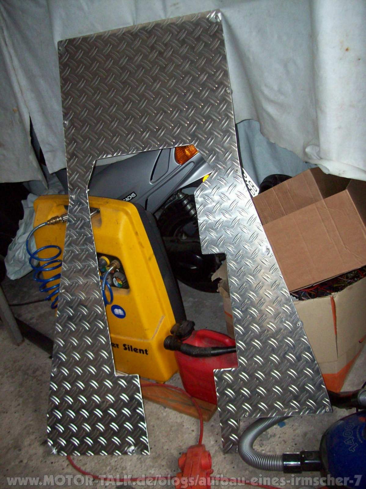

Die Verkleidung für den Kardantunnel wurde montiert (Bild 282).

seitliche-verkleidung-links Bild 278
Seitliche-verkleidung-links Bild 278
