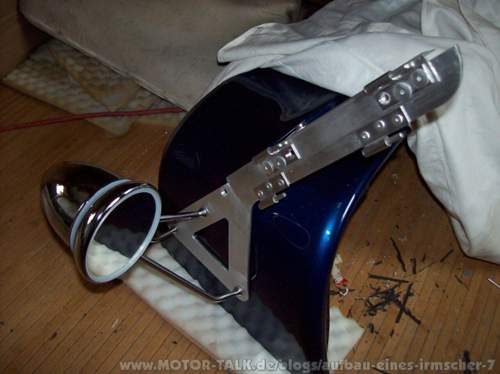

Beim Einsetzen der Türen stellte sich das Problem heraus, dass diese nicht an den Scheibenrahmen passen. Die Scharnieren von Windabweiser und Türen stören sind sich gegenseitig. Deshalb müssen die Scharniere für die Windabweiser höher gesetzt werden (Bild 254).
So was kommt vor, wenn keine Einbaumaße vorliegen.

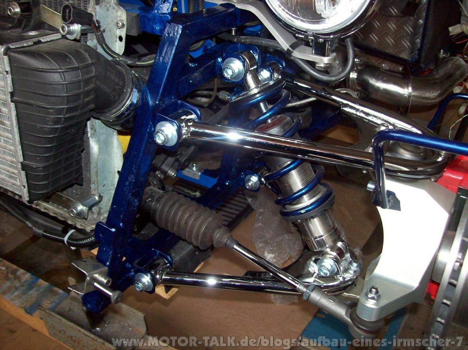

Auch werden die sichtbaren Rahmenteile an der Vorderachse in Wagenfarbe gehalten (Bild 256).

geaenderter-scheibenrahmenhalt. Bild 254
Geaenderter-scheibenrahmenhalt. Bild 254
