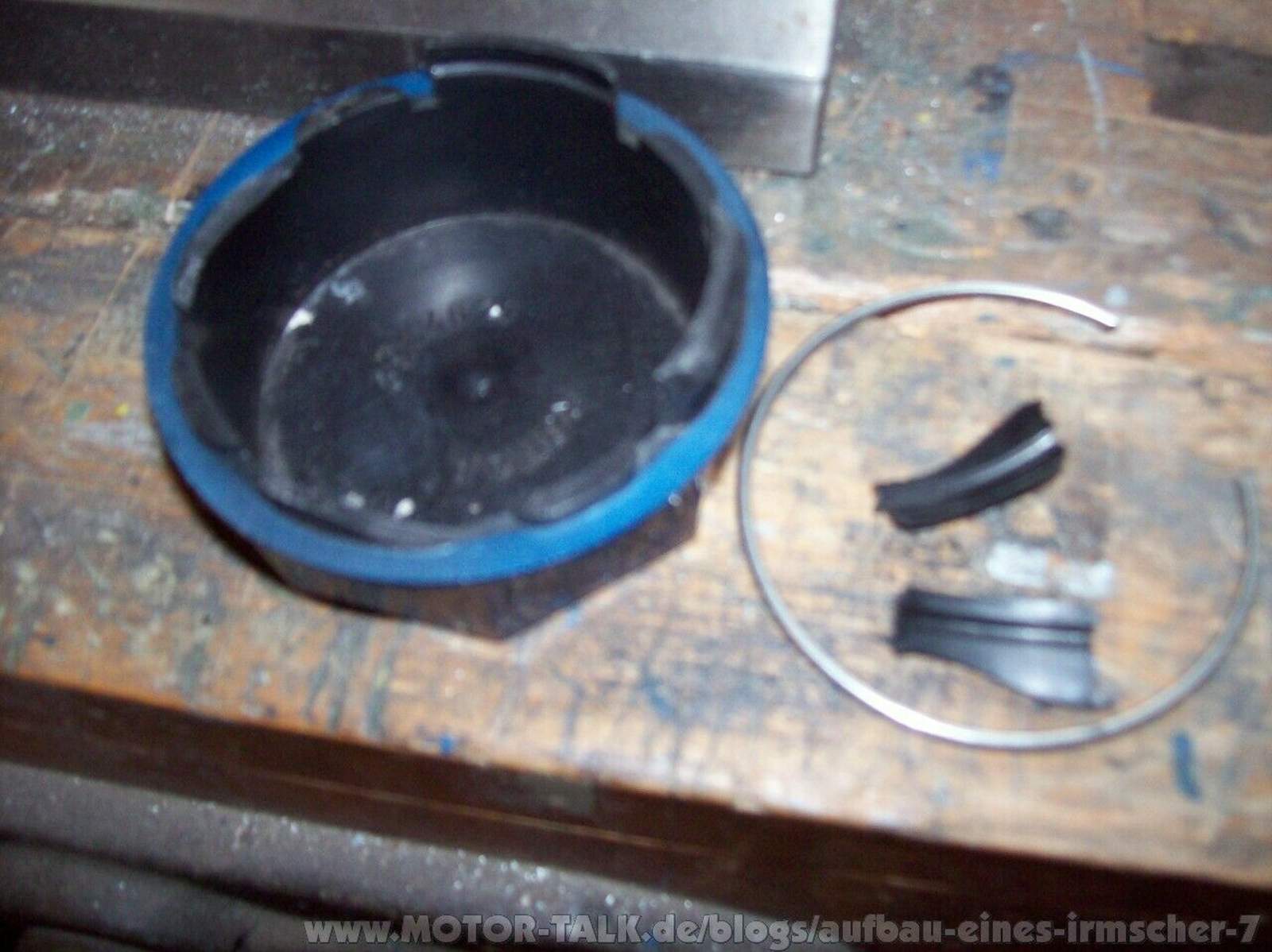

In dieser Woche sind endlich die seit Oktober zum Lackieren in Auftrag gegebenen Radnabenabdeckungen fertig.
Obwohl es Originalkappen sind, passen sie nicht in Felgen. Beim Aufstecken brechen die seitlichen Nasen ab (Bild 293).
Mit dem Drämelwerkzeug werden die Durchmesser der Nasen passend abgeschliffen, und in die Radnabe gesteckt (Bild 294).

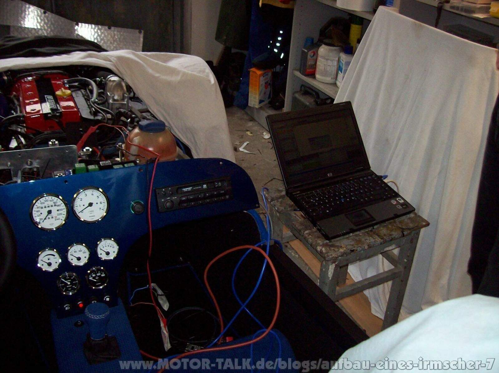

Heute, Samstag startet der nächste Versuch den Motor zum Leben zu erwecken. Die Motronicdaten werden in das Steuergerät übertragen
(Bild 295). Zur Freude alle werden sie beim Einschalten der Zündung nicht mehr gelöscht. Der Startvorgang beginnt. Der Motor dreht sich, alles im grünen Bereich?
Der Motor springt nicht an. Zündfunken sind vorhanden aber kein Kraftstoffdruck. Durch zwei lange Kabel wird von der Batterie Strom auf die Kraftstoffpumpe gegeben. Die Pumpe dreht sich nicht sie ist fest. Wir bauen die Pumpe aus und stellen dabei fest, dass sie am Anfang Kraftstoff gefördert hat. Also, kann es nichts gravierendes sein. Die Pumpe wird zerlegt, gereinigt und wieder Zusammengebaut. Nun fördert sie Kraftstoff, aber oben an der Bördelung tritt unter hohem Druck Kraftstoff aus. Alle Versuche des Abdichtens schlagen fehl. Nieder geschlagen geben wir für heute auf. Es wird eine neue Kraftstoffpumpe besorgt.
