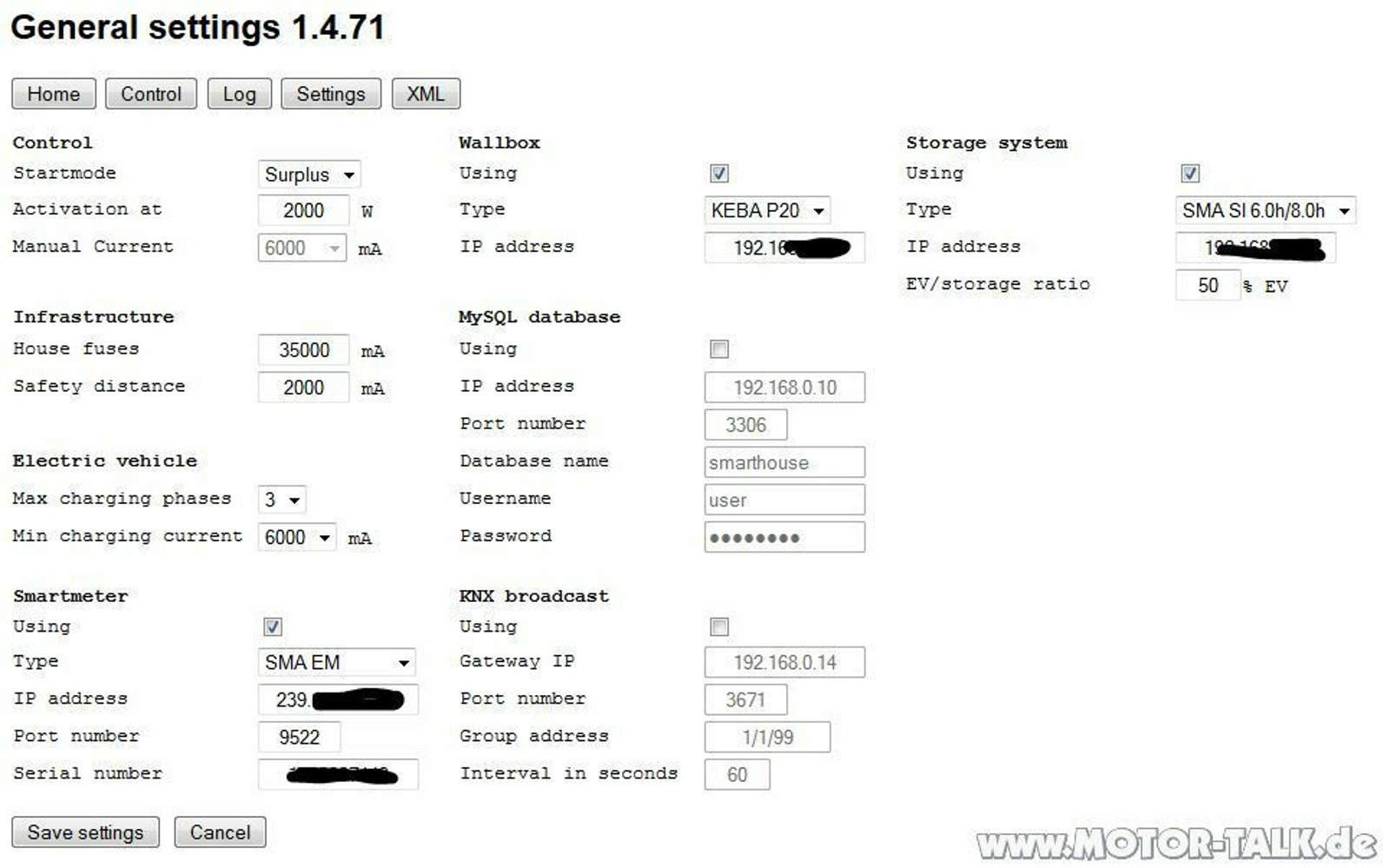

Man kann in der Software einstellen, wie viel % in das Auto geladen werden soll. Rechts oben bei "Storage System" Denn wenn kein Speicher vorhanden ist, wird der Strom zu 100% ins Auto geleitet oder verkauft.
[bild=3]
Bei Einstellung 100% würde versucht werden, den Wagen mit dem ganzen Überschuss zu laden und der Hausspeicher würde nichts abbekommen.
Da der Tesla mit der KEBA Wallbox ja mit maximal 22kW laden kann, bleibt nichts übrig.
Bei Einstellung 50% würde 50% des Überschusses ins Auto gehen und 50% in den Hausspeicher.
Und so kann man fein regeln.

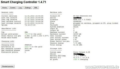

Derzeit wird
[bild=1]
- der Speicher mit 1380W geladen (unten rechts)
- 712 W werden verkauft (Mitte links)
- das Auto wird nicht geladen (oben rechts), da die Parameter nicht ausreichen (unten links)

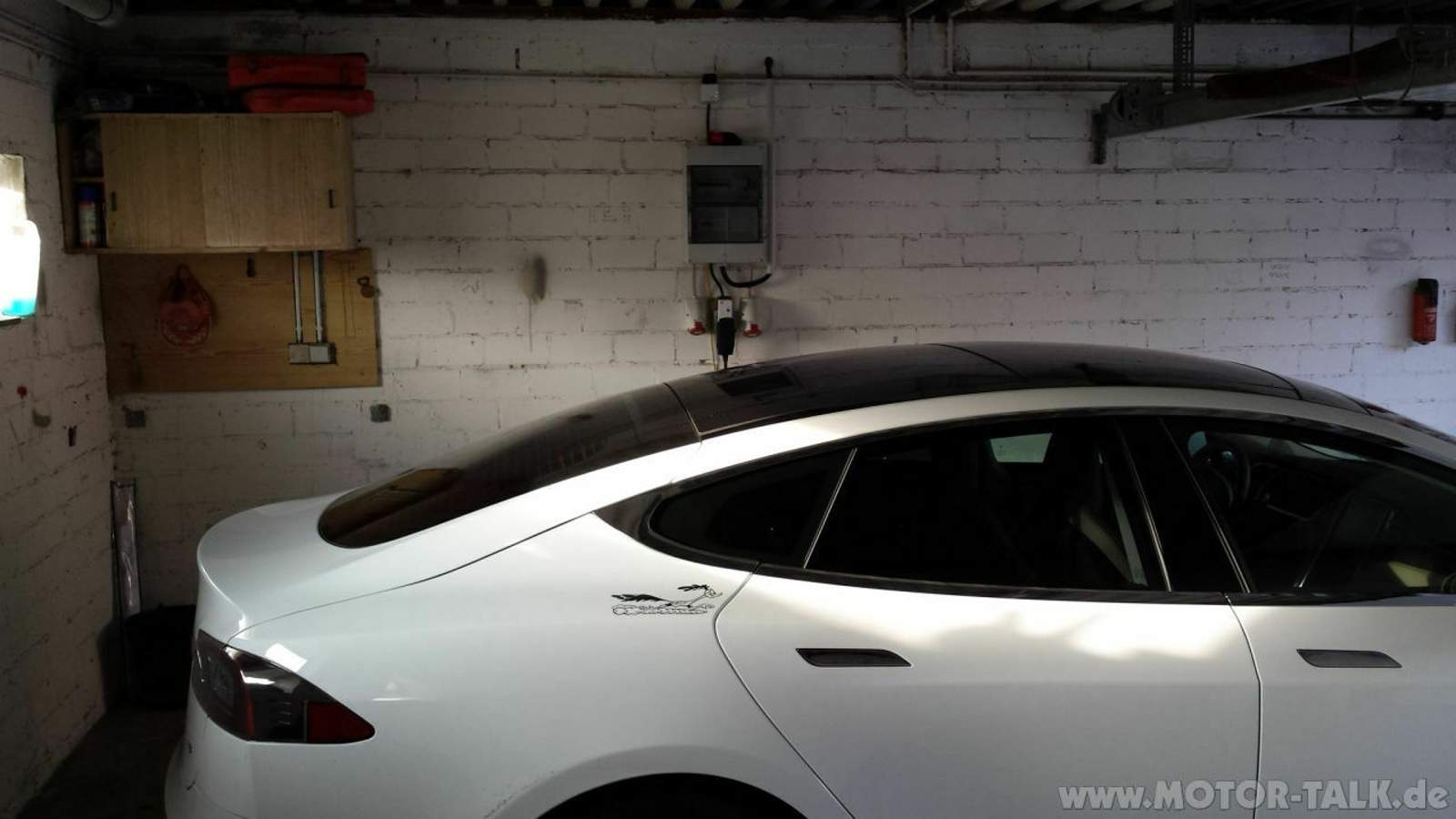

In den Controls kann man wählen:
[bild=2]
  • OFF
  • Quick
  • Surplus
  • Manual
OFF = Na was schon, AUS, Auto wird nie geladen. 😛
Quick = Der Wagen wird so schnell wie möglich geladen, egal wo der Strom her kommt. (Wenn man ihn schnell wieder voll braucht)
Surplus = So steht er normalerweise, dann ist die automatische Reglung aktiv. (Wenn man nur laden will, wenn PV-Strom übrig ist) Man kann den Einschaltzeitpunkt wählen. Denn ein E-Auto braucht ja eine Mindestleistung zum laden.
Manual = Man kann eine feste Ladeleistung wählen. (Wenn man gezielt voll laden möchte)

In den Settings kann man jede Menge einstellen, wenn man will.
[bild=3]
Startmode: Welchen Lademodus will man nutzen.
Activation at: Welches die geringste Ladeleistung ist.
Manual Current: Wie stark er lädt, wenn man auf Manual stellt
House Fuse: Die Stärke der Haussicherung
Safty distance: Wie viel Sicherheitsabstand eingehalten werden soll.
Max Charging phases: Wie viele Phasen zum laden genutzt werden
Min charging current: Minimale Ladeeinstelleung
Smartmeter: Wird gebraucht um zu ermitteln, wie viel PV-Strom "über" ist.
Wallbox: IP Adresse der KEBA Wallbox, damit sie regeln kann.
MySQL database: Eine Datenbankmöglichkeit zum auswerten der Daten
KNX broadcast: ?
Sorage System: IP Adresse der Batteriewechselrichter und die Einstellung der Laderatio (Verhältnis zwischen Auto und Speicher).

Was passiert, wenn man den Tesla nur mit Solarstrom laden will und die Mindestladesteistung (die eingestellt werden muss am Fahrzeug?) während des Ladevorgangs unterschritten wird?
Macht das Fahrzeug Schwankungen nach oben und unten oder wird der Ladevorgang dann abgebrochen?
Man kann viele Ladestrategien festlegen, aber die Sonne wird da nicht immer mitspielen.

@Superdino
Die Software regelt hoch und runter. Beim Tesla von 6A Einphasig bis 32A dreiphasig.
Sollte der PV-Strom, die Mindestmenge unterschreiten, lädt er eine bestimmte Zeit weiter mit Netzstrom und hofft quasi, das PV-Strom zurück kommt.
Wenn nicht schaltet er ab.
Damit wird ein ständiges an und abschalten zuverlässig verhindert.
