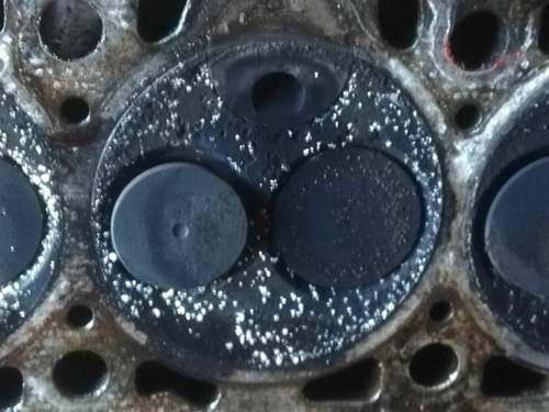

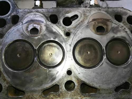

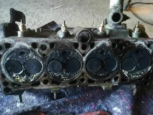

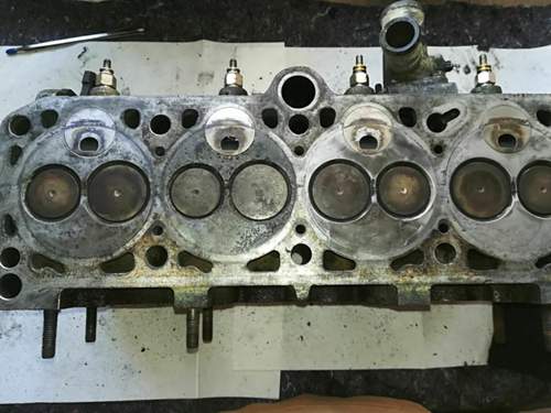

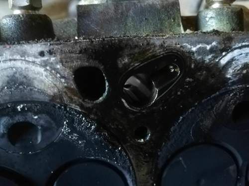

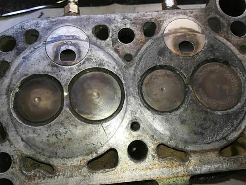

Ich lade mal ein paar Bildchen hoch, mich würde mal interessieren ob mir " ein geschultes Auge " eventuell sagen kann ob ein neuer ZK sinnvoller wäre oder ob ich planen lassen sollte. Mein erster Zylinderkopfwechsel.
Ach ja, auf dem einen Bild sieht man einen Kanal, drumherum Ölverschmiert. Könnte dies ein Wasserkanal sein wo das Öl reingedrückt hat?? Nebenbei bemerkt, sie ja auch so aus das Wasser im Öl war?

Moin,
was für ein ranziger Kopf... Sorry aber 🙁
Der war vor kurzem noch drauf und lief? So sieht er nicht aus. Oder das Wasser hat schnell das Blühen begonnen.
Ob der zum Planen taugt ist per Bild ein bisschen Glaskugel. Entscheidend ist: KEINE Risse zur Wirbelkammer, Risse zwischen den Ventilen sind typisch und ok wenn nicht zu groß. Wie oft wurde der schon geplant. Man kann die nicht beliebig oft bearbeiten. Ich meine drei ist maximum, weil es die Dichtung nur in drei Stärken gibt.
VEntilradialspiel und Sitzqualität wäre noch noch wichtig. Ist das Murks kannst auch gleich nen anderen nehmen, die Aufarbeiteung kostet etwa 1000€.
Bei der einen Bohrung bin ich mir nicht ganz sicher, aber ist das nicht die Ölbohrung zu der Nockenwelle oben? Da ist dann also immer Öl drin. Das darf natürlich nicht durchsuppen.
Volkmar
Also wenn sich einzelne Schrauben leicht lösen lassen, dann wurden die nicht richtig angezogen und das ist dann auch mit an Sicherheit grenzender Wahrscheinlichkeit die Ursache für den erneuten Schaden - Ausnahmen gibts natürlich immer.
Ich würde den Kopf wieder nehmen - neue Schrauben, eine neue Dichtung und dann ausprobieren. Kostet ja nicht die Welt und ist auch relativ schnell erledigt. Anziehen nach Vorschrift, warmlaufen lassen, nachziehen, nach 1000km wieder nachziehen.
Drauf achten, dass die Gewindegänge sauber sind, vor allem keine Flüssigkeit drin steht.
