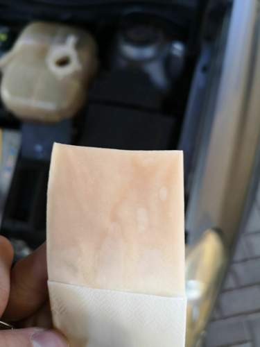

Das ist kaum was zu sehen. Schmierig ist Kühlflüssigkeit an sich auch schon. Tauch mal ein Küchentuch ein und dann sollte man was sehen. Wenn da richtig Öl drin wäre, wäre das richtig braune schleimige Pampe (oder im Frühstadium schwimmen die Fettaugen auf der Suppe).
Ich glaub du hast nur ein KGE-Problem.
Gruß Metalhead

@Ilf999 schrieb am 21. Dezember 2021 um 11:36:50 Uhr:
Ich hab Mal ein paar Fotos gemacht. Ich hoffe man kann einigermaßen was erkennen. Wenn man die Kühlflüssigkeit zwischen den Fingern zerreibt spürt man halt einen schmierigen Film, als wäre Öl drin.
Okay. Kann man irgendwie ganz sicher differnzieren ob es sich um die ZKD oder die KGE handelt? (Als Laie bzw. Werkstatt)
CO Test. Wurde ja schon geschrieben, und mal Kühlwasser wechseln und beobachten.
KGE ist eh kleines Ding, damit würde ich tatsächlich anfangen. Die 50€ sind gut investiert.
