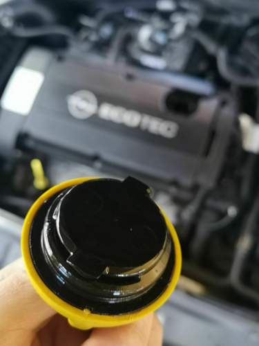

Ich habe leider ein Problem mit meinem Opel Astra H, Bj. 2007, 150000km nachdem sich in letzter Zeit der Ölverbrauch stark gesteigert hat, kam gestern nachdem er erst Startschwierigkeiten hatte und "unrunde" Motorgeräusche von sich gab, weißer Qualm aus dem Auspuff, welcher auch etwas nach Öl stank. Ich ließ ihn daraufhin in der Garage stehen. Ein Bekannter welcher sich mit Autos einigermaßen auskennt schaute ihn sich an und meinte dass er vermutet dass es sich um die Zylinderkopfdichtung handelt da zudem ein wenig Öl im Kühlwasser ist.
Jetzt stellt sich die Frage was tun? Was vermutet ihr um was es sich handelt, kann ich das daheim irgendwie feststellen?
Was würdet ihr machen? Fürs reparieren kann man ja locker 1k€ rechnen so wie ich das im Internet gelesen hab. Oder würdet ihr die Karre versuchen zu verkaufen und was neues kaufen? Wieviel meint ihr würde ich für ihn noch bekommen, defekt? Ansonsten ist er in einem ganz guten Zustand. Hab ihn damals für 3k gekauft.

Mach mal bei laufendem Motor den Öleinfülldeckel auf und schaue wie viel Unterdruck da drauf ist (braucht man Kraft um den Deckel abzuheben?).
Gruß Metalhead
Ja es braucht ein wenig Kraft diesen anzuheben aber nicht viel....schwierig zu beschreiben
Dann lege mal eine dünne Folie direkt auf die Öffnung. Wenn die stark angesaugt wird, ist was faul.

Was ist mit der KGE Ventil/ Membrane?
Wenn dat Ding im Eimer ist bläst der doch Öl wie blöde in die DK.
@steel234
Jepp und schlürft sich so das Öl weg.
Würde auch erst einen CO² Test im Kühlwasserbehälter machen.
Und zudem noch der berüchtigte Z16XEP Motor mit den Drallklappen und verkokten AGR Kanälen.
Wenn er schon weiß qualmt und Öl im Kühlwasser hat, dann glaub' ich, das da mehr ist als Ölabstreifringe oder KGE.
Ich bin dann auch eher bei ZKD.
Wenn man schon dabei ist, kann man den Rest aber auch mit checken / machen. 😉

Der Qualmt auch mit KGE-Unterdruck sehr schön (da gibt's ein Video von den Autodoktoren, mit dem Z16 im Astra, der hätte nicht stärker gequalmt wenn der gebrannt hätte).
Was der Bekannte als "ein bisschen Öl" identifiziert hat klingt auch nicht nach der zuverlässigsten Diagnose.
Die Metallmehrlagendichtungen verrecken eigentlich nicht mehr (es sei denn der Kopf/Block ist krumm und dann lohnt sich es vermutlich nicht unbedingt).
Gruß Metalhead

Du hast ein Problem mit der KGE-Membrane im Ventildeckel.

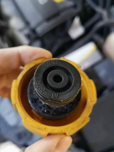

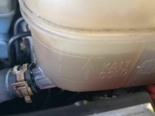

Mach mal ein Foto von dem was dein Bekannter da im Kühlwasser gesehen hat.
Gruß Metalhead
Ich hab Mal ein paar Fotos gemacht. Ich hoffe man kann einigermaßen was erkennen. Wenn man die Kühlflüssigkeit zwischen den Fingern zerreibt spürt man halt einen schmierigen Film, als wäre Öl drin.
