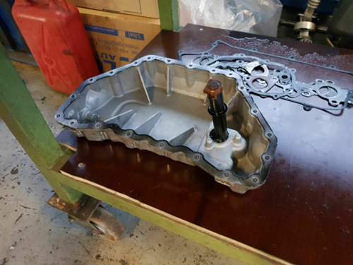

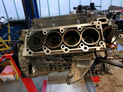

Ich möchte deine Euphorie nicht bremsen. Habe seit heute meinen V6 CDI wieder zusammengebaut, nachdem ich auch die Ansaugung auseinander hatte. EKAS usw. Einen spürbaren Unterschied kann ich jetzt auf den ersten 100km nicht feststellen. Ja Fotos wären toll und sind immer sehr interessant. Gutes Gelingen.
Hier weitere Impressionen.
Getriebe auch leicht undicht. Werde ich auch neu abdichten.
Teile für den Motor sind nun alle da. Motorlager war komplett durch.

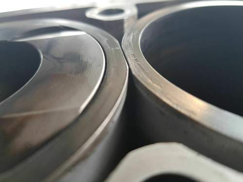

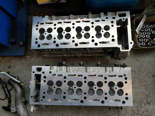

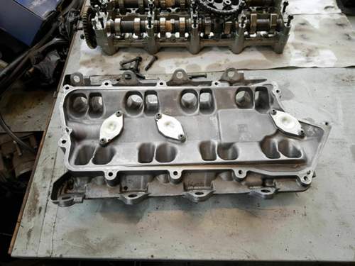

Bei mir kommt jetzt noch hinzu das sich eine Büchse ab der Mitte bisschen verformt hat. Ich denke ich bin zu lange mit der kaputten Dichtung gefahren.
Nunja an dem sollte es nicht scheitern also habe ich noch nen gesunden Rumpf geholt.
Dazu kommt noch die linke Auslaswelle wie auch beide Nockenwellen rechts waren bereits eingelaufen. Habe mir 3 gesunde Wellen besorgt.
Man sieht erst was los ist wenn der Motor offen ist 🙂
Jetzt gleich auch noch Kolbenringe und Gleitlager neu. Wenn schon denn schon.
