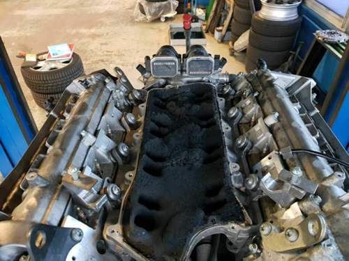

Also Zylinderköpfe sind ab . Nach Herstellung einiger "Spezialwerkzeuge " habe ich die Krümmerschrauben aufbekommen . Dafür hat sich der Wagen beim Lösen der Kopfschrauben gewehrt ... Zwei Schrauben der rechten Bank sind am Kopf Zerstört und mussten ausgebohrt werden ( Kopf abgebohrt ) .
Nun ist aber alles runter und der Durchbruch war an der linken Bank . Ich hbae festgestellt , dass an dieser Stelle die Befestigungsschraube des Zylinderblockes nicht so fest angezogen war als alle Anderen . Ich weiß nun nicht , ob dies von vorn hereinso war , oder ob sich diese irgendwie etwas gelöst haben kann ( glaube ich aber nicht ) .
Weiterhin waren an der rechten Bank 3 der 9 Krümmerschrauben abgerissen . Er hat auch auf der rechten Seite herausgeblasen . Bei der Kontrolle des Krümmers erwies sich dieser als verzogen ( ca. 1 mm ) .
Werde nun morgen die Krümmer überarbeiten und Alles sauber machen . Am Montag bekomme ich von Mercedes die neuen Bolzen und die Dichtungen für die Ansaugseite der Köpfe .

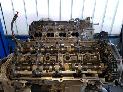

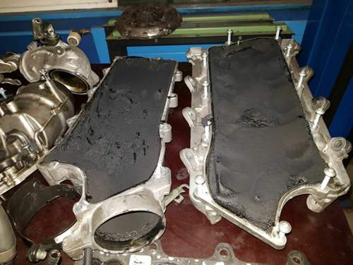

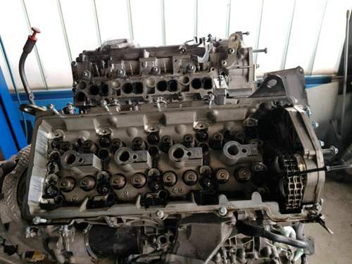

Oh ja dass Szenario wird früher oder später jeder mitmachen der nen 420er fährt. Hatte selbiges Problem.

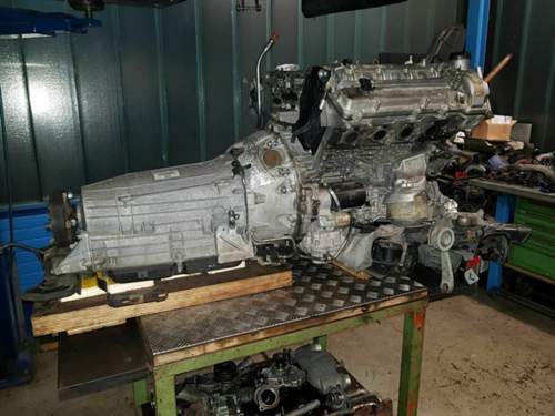

Habe meinen im Dezember 16 bei MB in Polen Stettin machen lassen. Km 210000. Musste tief in die Tasche greifen. Hab es aber nicht bereut bis jetzt. Die haben mir komplett Motor und Getriebe raus genommen alles zerlegt und mich dann eingeladen. Hab ich mir natürlich nicht 2x sagen lassen. Die haben mir alles genau am Wagen gezeigt. Was kaputt war etc .
War linke Zylinderbank der Steg von 7-8 zyl war die Dichtung durch.
Und zylinderlaufbuchse 7 zyl musste getauschht werden weil die Buchse fast 1mm tiefer lag als die anderen .
Die laufbuchse innen und der Kolben sahen allerdings einwandfrei aus.
Sprich ohne dies zu beheben wär die nächste dichtung nach 1000km das nächste mal durch gewesen.
Beide Köpfe wurden professionell geplant und auf dichtigkeit bzw risse von einer spezialfirma in Stettin geprüft. Kostenpunkt
