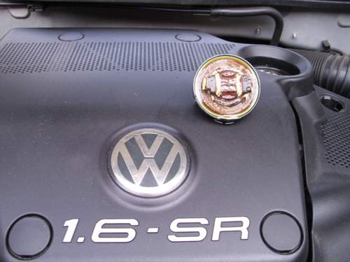

Mein 2er Golf hat nach dem der Motor geloffen ist (Motor war nicht heiß) so eine komische Farbe am Öldeckel (Siehe Bild). Jedeoch ist das was da am Deckel ist sehr flüssig und läuft wenn ich den Deckel in der Hand halte.
Meine Frage ist nun, ob die Zylinderkopfdichtung defekt ist oder es eine andere Ursache ist.
Wasser und Öl verbraucht er nicht.
Vg
28 Antworten
Sieht eher nach Kurzstrecke aus.
Ok könnte sogar wirklich sein da ich nur gesamt 28 Km in der Woche fahre. Dh. dass ich mal ne längere Strecke fahren soll?
Das ist Kondenswasser, ist nicht der Rede wert. Regelmäßig mal ne schöne Runde warm fahren dann wird es nicht schlimmer.

@Golf21990 schrieb am 9. Februar 2023 um 20:59:05 Uhr:
Ist das für den Motor schlecht wenn man ihn für paar Minuten laufen lässt?
Ja. Wenn der Motor im Winter nicht komplett warm läuft, sondern nur kurz, bildet sich nach dem Abstellen Kondensat in den Zylindern, das zu Rost an den Zylinderwänden führt.

In der Warmlaufphase bilden sich auch sehr aggressive chemische Verbindungen, die hoch korrosiv sind. Ein Motor sollte immer warm gefahren werden und damit meine ich Oel Temperatur längere Zeit warm, damit der ganze Mist verdampfen kann. Kühler ein bisschen warm reicht lange nicht.

Super, Du lässt den Motor unter der Woche kurz laufen, da wird durch die Kondensationsverluste Benzin ins Öl eingebracht, das erst verdampft wenn der Motor mal für 'ne Weile Betriebstemperatur hat. Dazu reichen die 28 km am WE aber nicht aus. Das wird am Motor einen teureren Schaden verursachen als die neue Batterie kostet.

Bis er Betriebswarm ist laufen lassen und darüber ist okay.
Ist das Öl heiß lagert sich kein Kondensat oder Benzin im Öl an, es verdampft und verschwindet durch die Kurbelgehäuseentlüftung
Was man nicht machen sollte:
Kaltstart, 2 Minuten laufen lassen und wieder abstellen!
Kondensat oder Benzin sammelt sich im kalten Öl.
