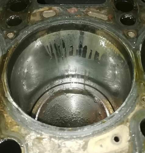

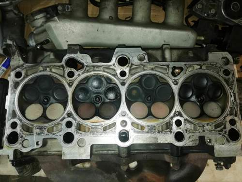

Kurzer Sachstand:
Kopf ist runter. Auf dem 2.Zylinder sind Feuchtigkeitsspuren zu erkennen, allerdings ist der Kolben o.ä. nicht saubergewaschen. Oberflächliche Sichtprüfung der Dichtung / des ZK- Brennraumes ergab keine Auffälligkeiten. Ich werde die Dichtung noch in ihre einzelnen Lagen zerlegen und nach Demontage der NWn, etc. alles ordentlich säubern.
Ich hoffe, ich sehe dann etwas, was den Wassereintrag erklärt- dann ist wenigstens die Ursache gefunden. Werde berichten.
Da ich zuletzt die ersten 2-3 Minuten nachm Anlassen auch ein undefinierbares Klappern hatte, hab ich - gemäß Rep.Leitfaden die Hydros geprüft. Alle lassen sich mit ordentlichem Druck soweit herunterdrücken, dass die 0.2mm- Fühlerlehre durchpasst. Normalerweise gehören die lt. Lektüre dann getauscht. Allerdings stand der Motor jetzt auch 2 Monate, ich kann also nicht abschätzen, ob das dann sogar normal ist, dass ich die Hydros ein wenig zusammendrücken kann?
Und: einige Schrauben der Abgasseite waren nicht sonderlich fest. Gut möglich, dass dadurch im kalten Zustand ein Schnattern aufgetreten ist, dass akustisch einem Klappern ähnelt.
Anbei ein, zwei Fotos...

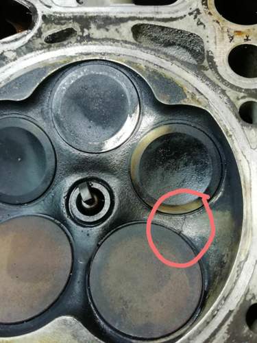

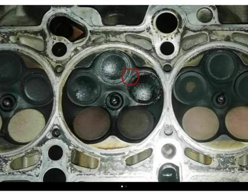

Kopf AJQ Si10MgCu feucht-schmierig
Wassereintrag?
Da ist z.B. ein Riss.
War eben nochmal in der Garage, weil ich dachte anhand deines /meines Fotos, ich guck nicht richtig.
Hab etwas geputzt und ich seh immer noch keinen Riss an dieser Stelle.
Aber du warst gerade ein klasse Katalysator, weil ich meine Lesebrille aufgesetzt und nochmal genauer hingeschaut hab- danke dafür :-D!
Da is der Lumpi...
Ach, sah vor dem putzen echt so aus. Naja, ein Ventil tiefer macht es ja leider auch nicht besser. Blöde Sache.
Ja, ist jetzt nicht wirklich prickelnd aber immerhin ist die Ursache gefunden.

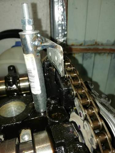

p.s.: falls jemand das gleiche Problem hat, selber Hand anlegt und - wie ich gestern - bemerkt, dass ein Werkzeug fehlt, um den Kettenspanner zu entschärfen: siehe Foto. War in 10min gebaut und funktioniert. Winkelstück, Hülse, M6- Gewindestange.
Da hätte ich aber bedenken das die Gleitschiene bricht..
Die des Spanners? Da würd ich meinen alten nehmen. Oder meintest du meine Konstruktion? So viel anders als das Original ist die nicht. Mit Bedacht festschrauben, dann geht das.
