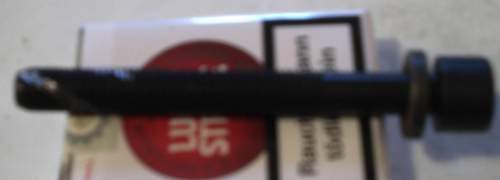

Ich reinige immer erst die Gewinde mit einer alten ZK-Schraube die ich 2 - 3 x quer zum Gewinde mit der Säge (Flex) einkerbe damit sich der Dreck drin sammeln kann.
Je nach Notwendigkeit 1 - 3 x rein- / rausdrehen.

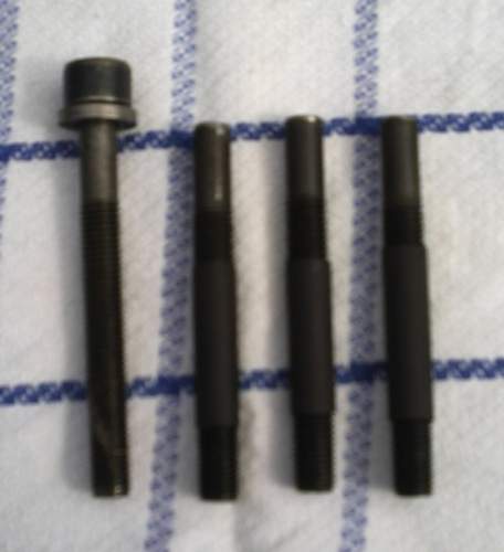

(beim 1,05er - 1,4er ABD aus alten Schrauben gleich die Führungsbolzen fertigen)

Reinigungsschraube
Fuehrungsbolzen

@perchlor du hast immer viele schoene bilder ...
aber bitte wuensch dir zu weihnachten ne neue cam ...
oder zumindest besser fokussieren bzw makro aufnahme.
fast alle bilder verschwommen 🙂
