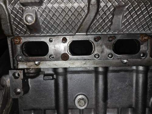

Zylinderkopf Bearbeitung Abgasseite vergrößern für m3 Krümmer
BMW 3er E36
Der Motor ist ein m52b28, m50 Ansaugbrücke, m54b30 Einlassnocke.
Hab mir ein m3 3.0 Fächerkrümmer gekauft.
Jetzt habe ich eigentlich vor die Auslasskanäle auf die Größe der m3 Fächerkrümmer zu vergrößern, damit keine Verwierbelungen stattfinden.
Der Absatz ist schon recht Groß (Foto).
Hat jemand damit Erfahrung, vorher-nachher?
Kann es passieren das der Motor danach schlechter läuft?
Ich werde nur die Übergänge anpassen, also nicht bis zum Ventil fräsen.
Lohnt sich das oder ist das wieder nur Erbsen-zählen?!
Die Arbeit ist für mich kein Problem.

Alles gut , pass die Übergänge an und fertig !
Bei den Auslässen darfst Du sogar danach die Wandung richtig polieren , mach ich zb. immer !

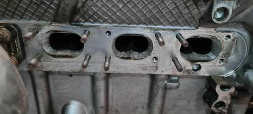

Ich mache Kopfbearbeitungen schon über 20 Jahre , aber ich gehe dabei immer bis an die Ventile , natürlich macht sich das bemerkbar , ist ja das Ziel von Motortuning !
Wenn Du nur die Übergänge anpasst , könnte der Motor obenrum etwas freier ausdrehen , viel verkehrt machen kannst Du dabei nicht !
Da Du ja auch Änderungen an der Ansaugseite vornimmst , sollte das Abgas auch wieder anständig abgeführt werden , durch das vergrößern und polieren des Auslass verringert sich die Reibung , die Wärmeabgabe an den Zylinderkopf verringert sich etwas und durch die polierte Wandung erhöht sich die Strömgeschwindigkeit des Abgases und die Wandung verußt nicht so wie bei Serie .

Es könnte sogar zu einer geringeren Leistung führen. Ich sage "könnte", da ich dies für kein individuelles Beispiel weiß und es hier vielleicht nicht zutrifft.
Der Zylinderkopf des M3 strömt SEHR viel mehr Luft. Starten mit einem M5x Basis ist von Natur aus aus einem Nachteil starten.
