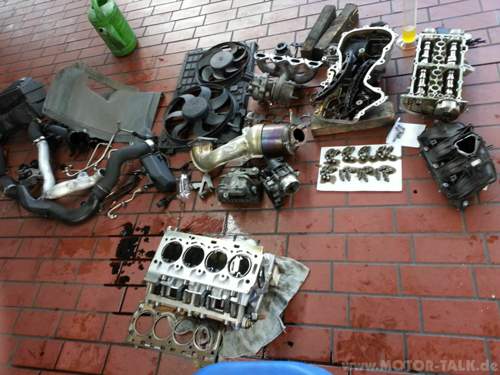

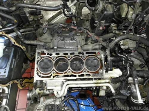

Werkstatt betreibt gerade Ursachenforschung, erinnert mich allerdings alles eher an "Jugend forscht". 😁
2014-09-03-09-52-10
2014-09-03-09-41-05
2014-09-03-09-42-30
LOL hat die Werkstatt von sich aus die Teile da so hingelegt oder hast du das für die Fotos gemacht? 😁
Kolben scheinen ja dieses Mal nicht gebrochen zu sein?
Nein das hat der Schrauber alles so platziert. 😁
Ob ein Schaden an den Kolben/Kolbenringen vorliegt kann man jetzt noch nicht sagen, ich vermute es jedoch.
kein Wunder, die haben beim letzten Mal eine Gießkanne eingebaut 😰
Ne, damit haben die versucht das Downsizing zu verringern. 😁
Normal legt man die ausgebauten Teile so auf dem Boden:
http://i.auto-bild.de/.../...test-zerlegt-729x486-f4f31e017b4db637.jpg
Ohhh nein Jubi das ist doch nicht normal... Arme Garantie Verlängerung (vermute mal VVD)
und noch einen neuen Motor bitte. Und ich dachte mein VR6 wäre ne relativ anfällige Zicke aber der 160 PS TSi schlägt das Problemlos.

Momentan sind die immer noch bei der Ursachenforschung und JA sollte es nötig sein bekomme ich einen neuen AT-Motor auf Garantie.
Was erstaunt dich daran, dass ist doch der Sinn und Zweck einer Garantieverlängerung.
Da die Ursache völlig unbekannt ist, ist es müßig darüber zu spekulieren ob Festintervall oder LL auf irgendeiner Weise damit in Verbindung gebracht werden kann. Ich behaupte einfach mal nein, weil ich da überhaupt keinen Zusammenhang sehe.
