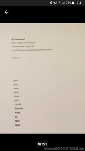

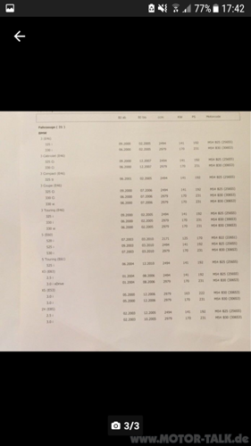

Da bald bei meinem 330i Cabrio die Kupplung fällig ist möchte ich natürlich das ZMS auch mit wechseln lassen (da das Getriebe eh runter muss warum nicht). Ich weis aber nicht, ob alle Schwungräder gleich sind bzw. bei meinem passen.
Kann ich z.B. auch eins nehmen das beim 325i passt? Weil ich ja 6G Getriebe habe.
Würde das hier passen: https://www.sachsperformance.com/.../sachs-schwungrad-zms-2294001399

Das von Profiteile ist für das 5Gang Getriebe, hat 10 Zähne.
Das 6Gang hat 22 Zähne 😉

Luk und Sachs haben beide ein normales Schwungrad plus Kuplung für den 330i

Alles klar, jetzt muss ich nur schauen, dass ich einen finde mit 22 Zähnen 🙂
Das hat mir jetzt keine Ruhe gelassen.
Hier der richtige Link:
http://www.ebay.de/.../263148044569?...
