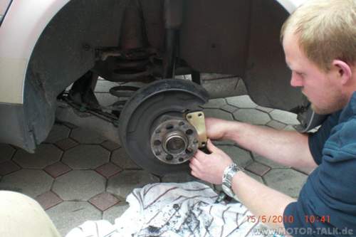

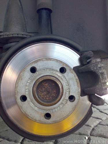

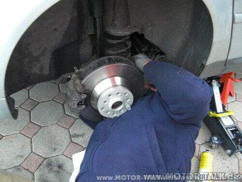

Huhu,
bei mir ist hinten die 302er 4F Scheibe + Adapter verbaut und bin damit super zufrieden. Seit dem Umbau ist die Bremsleistung sehr gestiegen. Anfangs hat zwar etwas geschliffen, was aber durch nochmaliges Bearbeiten des Bremssattelträgers beseitigt wurde.
Danke nochmal an Scholli für die Teilebeschaffung und die netten Helfer auf dem letzten Treffen beim Stephan!!!
VA ist in Arbeit, wird dann auf HP-2 umgerüstet, alle Teile sind original Audi außer an der HA der Adapter, welcher aber aus einer sehr qualitativ, hochwertigen Legierung gefertigt ist.
Anbei setze ich mal Bilder von hinten rein...
