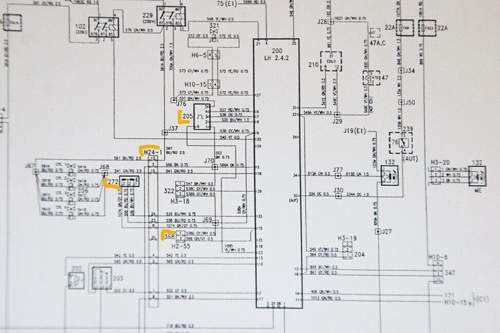

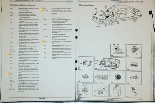

...hi, oktron, schau Dir mal die Bilder im Anh., an.
1.- das Schaltbild stammt aus dem Werkstatthandbuch jener Zeit (1992) und könnte mit Deiner Realität übereinstimmen (Leerlaufregelventil mit 3 Anschlüssen). Leider findet die Verbindung über den Stecker H24-1, statt, d.h. dieser Stecker mit vielen Polen (ich glaube 68) gehört zu einem Kabelbaum "Made in Italy" und diese waren damals recht miserabel. Es ist ein großer Runder irgendwo hinten und hat auch noch ein Gegenstück im Motorraum. Nimm diese mal auseinander und reinige die Kontakte, aber mit Vorsicht, denn die darinnen gecrimpten Kontakte können locker werden, wenn die Vergussmasse schlampig eingefüllt wurde. War bei meinem CS der Fall, es hat letztendlich dem Wagen das Leben gekostet (es werden wohl auch noch andere Fehler im Kabelbaum gewesen sein, auch Marderbiss).
2.- in dem Schaltkreis befinden sich auch noch der Temperaturfühler und der LLM. Der Temperaturfühler ist ja neu, aber der LLM könnte von hinten, vom Luftfilter her verdreckt sein. Es bildet sich eine zähe Schicht aus Staub und Dreck, was nicht Messwerte sondern Hausnummern liefert.
3.- dies mit der Brücke musst ausprobieren, ob es irgend eine Bewandtnis mit Deinem Motorkrepieren hat.
Viel Glück!

Hallo !
Und Danke für die Bilder genau das Brauche ich jetzt, habe einen neuen LLR jetzt hier liegen ,bevor ich ihn einbaue werde ich die Leitungen(Masse 2mal ) vom STGR. zum LLR duchklingeln obs unterbrechungen gibt, Morgen gehts ans eingemachte,wen ich durch bin gebe ich bescheid!
