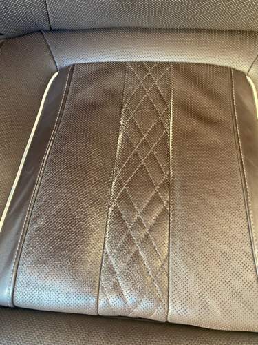

Beschädigung auf dem Nappa Komfort Ledersitz (125.000km) wird auf Kulanz getauscht, zusammen mit einer defekten Notfallbatterie, welche wohl im Dachhimmel sitzt.

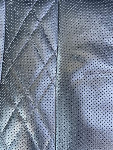

Kannst du mal beschreiben was am Sitz beschädigt war? @BMW335dEditionSport

Beschädigung Sitz
Bei Nappa sollte das definitiv nicht vorkommen, wobei ich mal gelesen habe, dass bei den klimatisierten Komfortsitzen der perforierte Teil (wie in Deinem Bild) nicht Nappa, sondern ein billigeres oder sogar Kunst-Leder ist. Beim LCI wurden dann noch zusätzlich weitere Nappa-Teile mit günstigeren Materialien (Kunstleder) ersetzt.

hahahah interessant
mein sitz sieht ungefähr auch so aus
aber kommt davon das ich 99% Jeans trage
bj17/95kkm

Der Sitz wurde jetzt komplett auf Kulanz ersetzt. Sieht wieder aus wie neu. Habe tatsächlich die Komfortsitze klimatisiert kann sein das es daran liegt. Aufjedenfall sind die klimatisierten Komfortsitze im G30 deutlich besser als im Vorgänger.
BMW ist ja zum Glück sehr kulant bei solchen Sachen.
