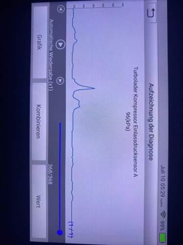

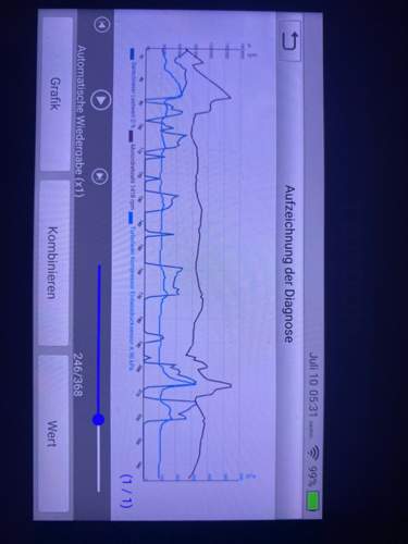

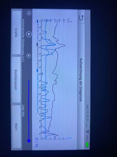

Ich hab vorhin auf dem Heimweg mal die livedaten ausgelesen, ich hoffe man erkennt es. Nach dem Start ist ein Moment die volle Leistung da, man sieht wie ich beschleunige und dann wird die „turboleistung“ sowie die Drehzahl auf einmal begrenzt. Meistens so ca ab dem 4ten Gang. Komischerweise geht es aber ab und zu auch wieder und die volle Leistung ist da, spricht das nicht gegen einen permanenten Defekt wie einen abgeknickten oder defekten unterdruckschlauch?

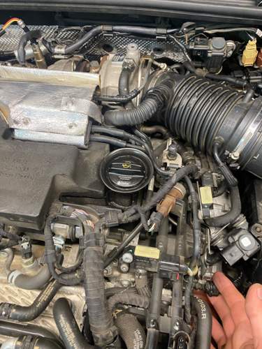

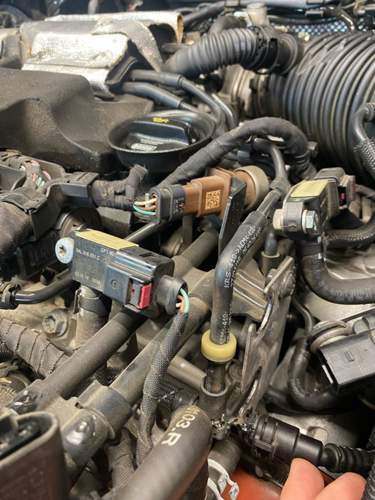

Tatsächlich ist ein T-Stück wie im Bild zu sehen gebrochen, das hing nur noch ganz leicht aneinander. Das geht direkt Richtung Turbo. Ich denke/hoffe mal dass das den Leistungsverlust erklären könnte, oder?
Das sieht ganz danach aus. Ohne Unterdruck geht gar nichts.

Die Diagramme da haben keine hilfreichen Infos. Da müssen andere Werte geloggt werden.

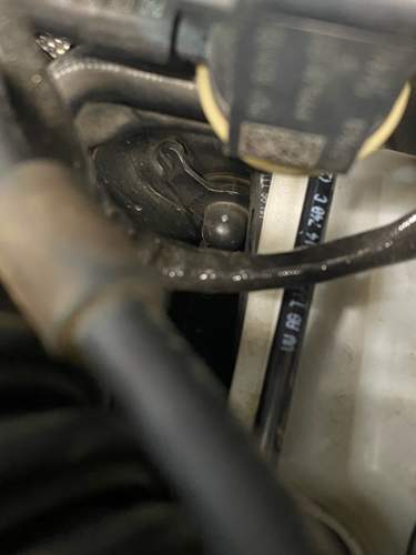

Ich hab es mal provisorisch geflickt, wollte gerade kurz um den Block fahren, schauen was passiert: Bremskraftverstärker nicht mehr am arbeiten 😁 der rechte Schlauch geht an die Fahrerseite an ein schwarzes Gehäuse, habs mal im Anhang, schwer zu erkennen. Hängt der Bremskraftverstärker mit dadran??
Ansonsten kann ich mir wirklich nicht erklären wo Arbeit diese neuen Probleme her kommen 😠
ja das ganze Unterdrucksystem hängt zusammen. der Silber eingepackte Behälter ist der Unterdruck Speicher.
Der Schlauch, den du in der Hand hast, geht auch zum BKV.
Okay gut. Muss man da was beachten wenn ich das t-Stück Wechsel? Sprich entlüften oder irgendwas, weil ich eigentlich dachte ich hab es dicht geflickt.
Nein, es muss nur dicht sein.
Das System kann man mit Hand Unterdruck Pumpe testen. Wenn der Unterdruck 30 Sek. nicht verschwindet, ist alles ok. Der Unterdruck Speicher kann auch defekt sein oder eine Unterdruckdose.
So, Schlauch ist gewechselt. Bei der ersten Probefahrt war die ersten 20 km vom ersten bis ca 4 Gang 2500 Umdrehungen die volle Leistung da, dann wieder keine Leistung, aber nur in den oberen Gängen. Am Ende war wieder komplett „Notlauf“, nur eben ohne Notlauf. Der einzige Fehler der ca zeitgleich wieder reinkam war wieder die Versorgungsspannung Pumpe 3. Vorm ersten Start hatte ich „Ventil für Ladedruckregelung Bank 2/Lader 2 - Unterbrechung“ & „Positionsgeber für Ventil für Turbolader Turbineneingang - Unplausibles Signal“ im Fehlerspeicher, ich hatte das Auto aber auch kurz ohne Unterdruckschlauch an, um auf die Bühne zu fahren. Ich hab die Fehler lediglich mit meinem Lesegerät gelöscht, muss man da eventuell was über vcds löschen oder neu Kalibrieren? Oder hängt der Leistungsverlust am Ende doch irgendwie mit der Pumpe zusammen? Ich finde auch dass die Lühletgebläse ungewöhnlich oft und lang nach dem abstellen weiterlaufen.. klar ists im Moment relativ warm, aber zumindest kommt es mir so vor.
