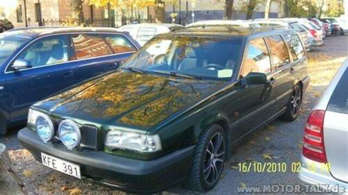

...und Schuld an dieser Idee ist mein Kurztripp nach Uppsala letzte Woche, wo beinahe jeder 2. Elch etwa so ankam wie der 850 auf dem Bild im Anhang...😉
Naja, in unseren Breiten so rumzufahren entspricht eher nicht der Norm, deshalb hab ich mich für die etwas dezenteren Hella FF50 entschieden.😁
