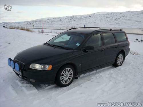

Volvocrasher gab mir gestern mal einen Link auf eine Schwedische Autobörsenseite.
Da gab es dann so etwas wie das angehängte Bild.
In der unendlichen Weite der nordischen Wälder kann man so etwas sicher gut gebrauchen.

@Textron: Auf dem Bild hat der V70 eh schon Xenon. Wenn da die Scheinwerfer richtig eingestellt sind, wird es auch bei Abblendlicht ordentlich hell. Bei Fernlicht sieht man richtig gut.
Die 3er Kombi bei den Zusatzlampen ist in Skandinavien öfter mal zu sehen, aber bei uns leider nicht erlaubt.
Also wenn der abgebildete V70 seine Flutlichtanlage anschaltet, dann muß der Fahrer ja schon fast ne Sonnenbrille aufsetzen. ;-)

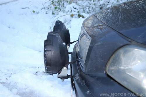

Habe nun bei der Installation auf den Volvo Bohrer verzichtet. Durch die Stoßstange ging es mit einem 11er Bohrer und in den Stoßstangträger habe ich mit einem 7er Bohrer gebohrt. Die Schrauben aus dem Volvo Befestigungssatz haben sich gut reingeschraubt. Hinter dem Fahrerscheinwerfer lag der passende Stecker. Die Sicherung auf Platz2 im Motorraum platziert und dann noch den Schalter eingeteckt und siehe da, es wurde Licht. Alles in allem eine Arbeit gut zum selbermachen.
Wie gesagt, ich habe auf die Hella Lämpchen verzichtet und "richtige" genommen. Sieht allerdings schon ganz schön bullig aus. Werde die Tage mal Bilder machen und hier einstellen.

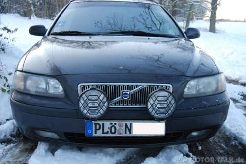

So nun hier mal 2 Bilder von meinen Zusatzscheinwerfern.
Gruß Thomas
Fsw-vorn
Fsw-seitlich

Fernlicht beim Volvo mit den Hella Cometen ist schon super, nicht unbedingt weiter (bei regelkonformer Einstellung) aber total hell im Lichtbereich.
